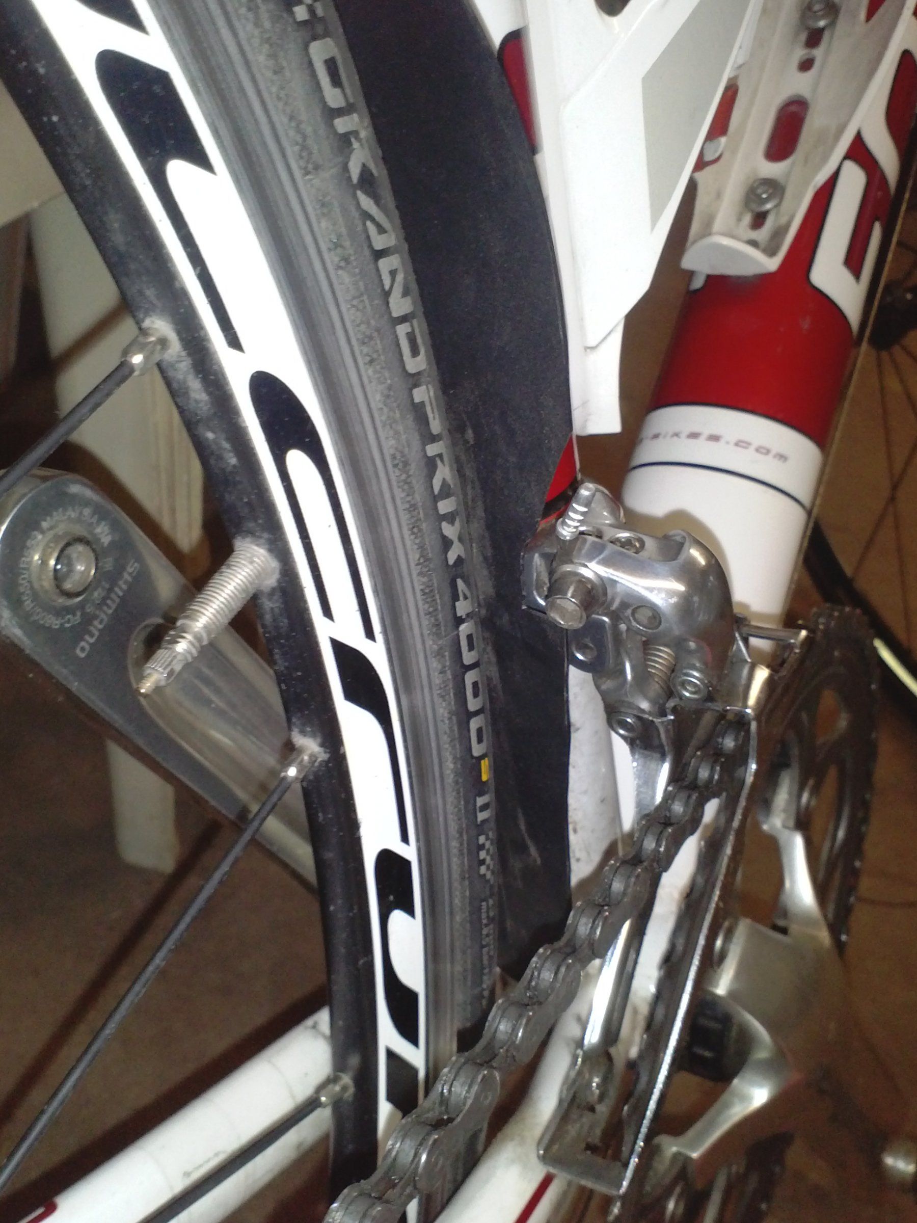

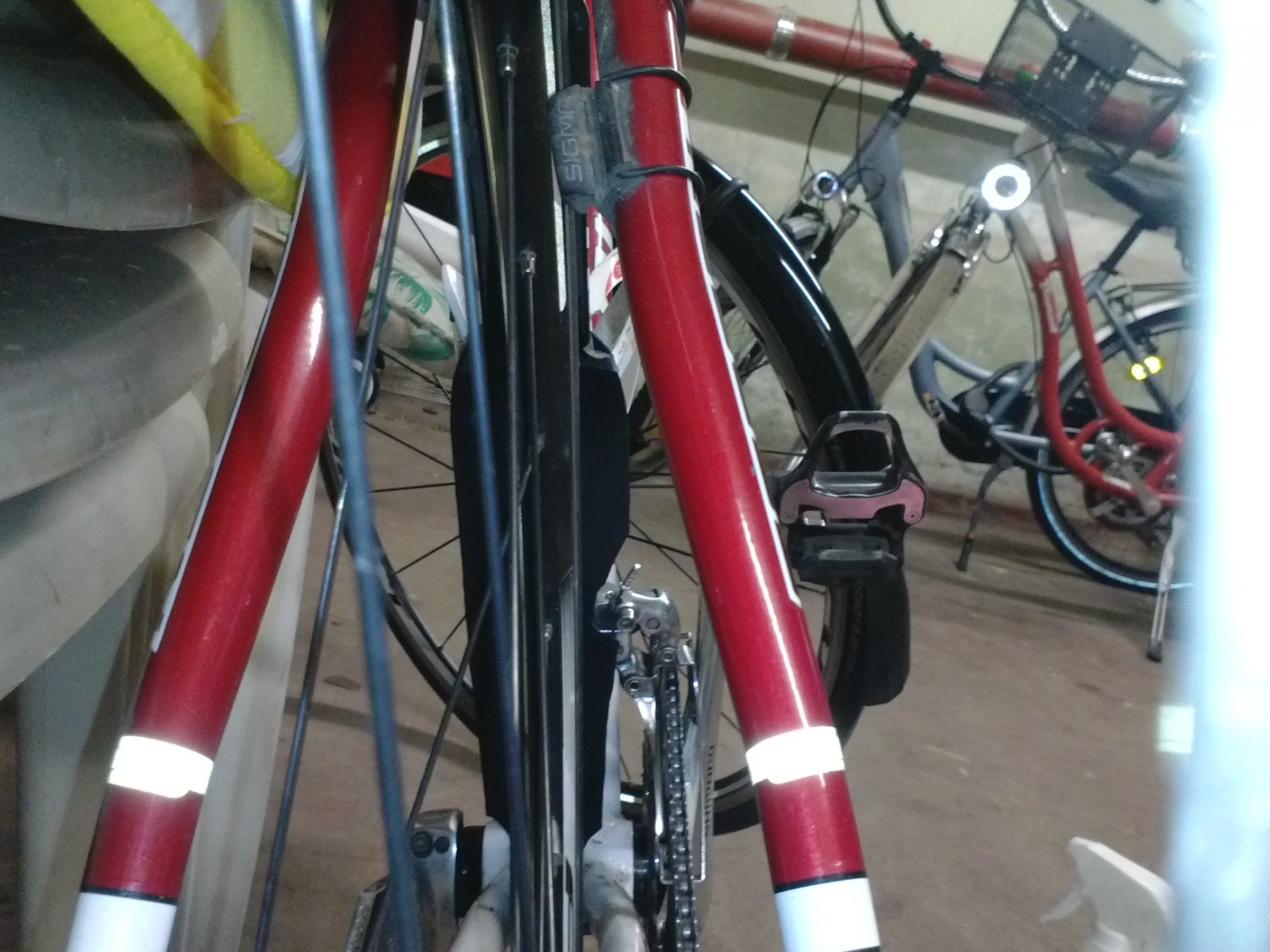

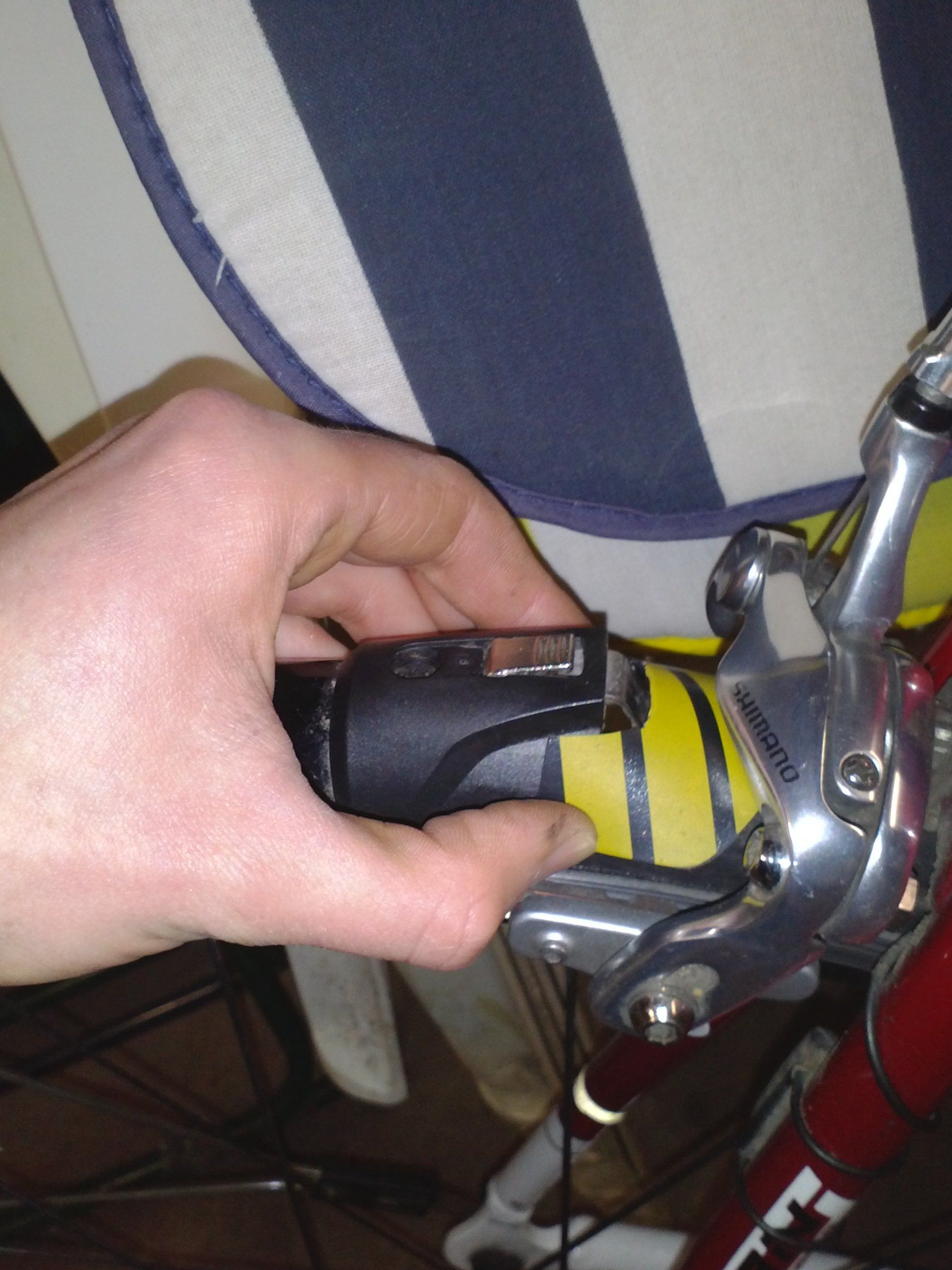

Da ich ja nicht zum Radfahren komme und außerdem echtes Sch****wetter ist, habe ich dem Arbeitstier mal eine Komplettreinigung gegönnt und anschließend was ausprobiert.

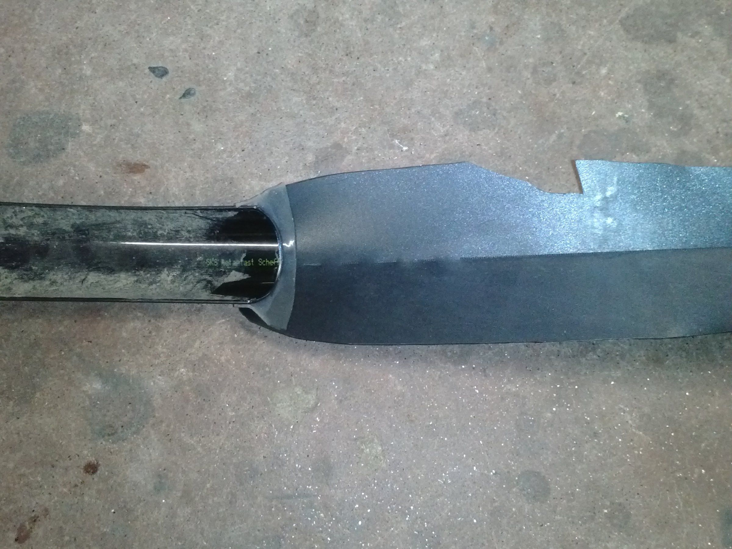

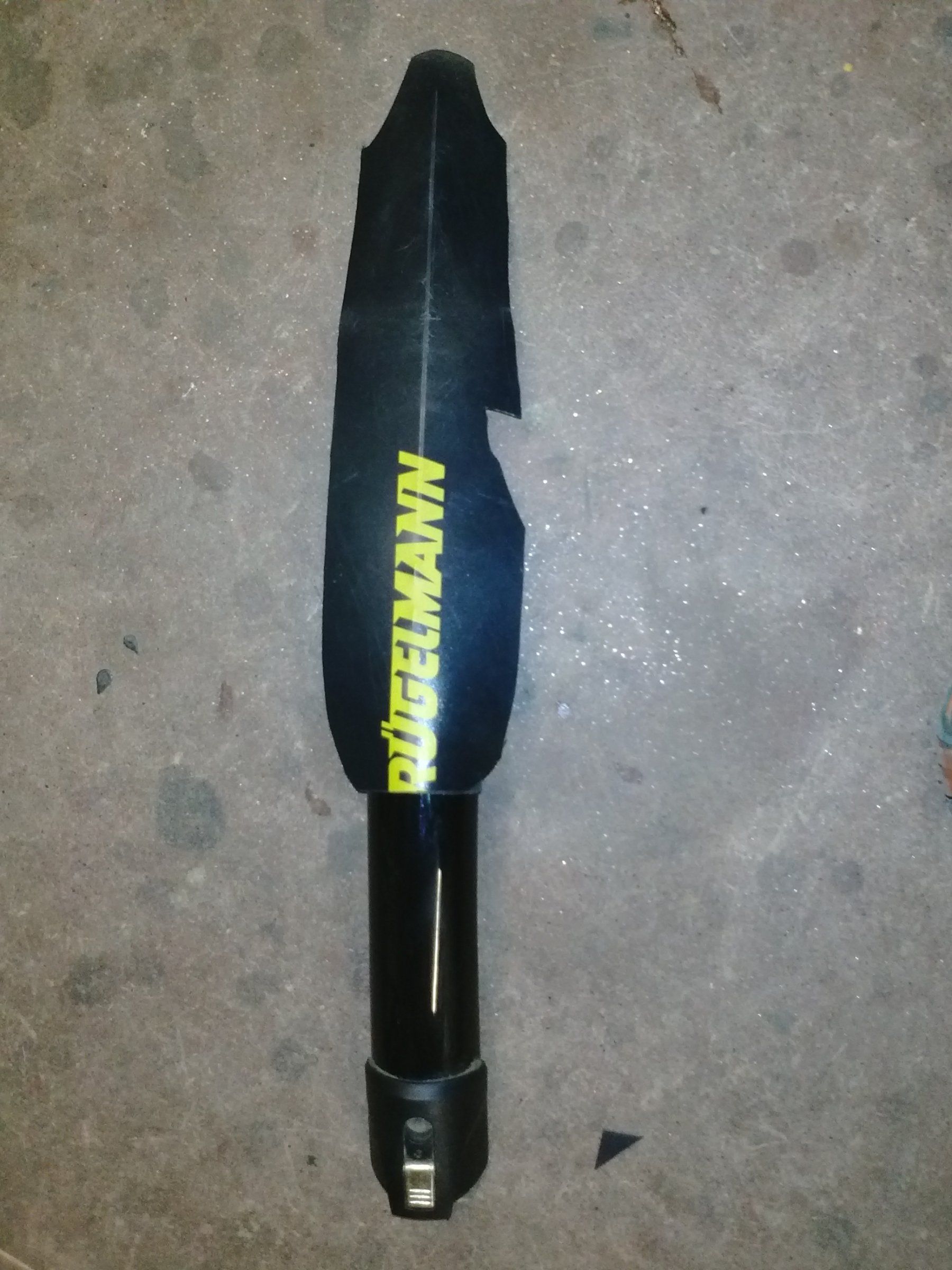

Ich habe aus nem Asssaver ne Verlängerung für die Raceblades gebastelt, um den Umwerfer zu schützen und ausserdem das absspritzende Wasser nicht immer Richtung Füße laufen zu lassen.
Problem: Das Ding hält nicht allein, also habe ich es ans Raceblade geklebt:

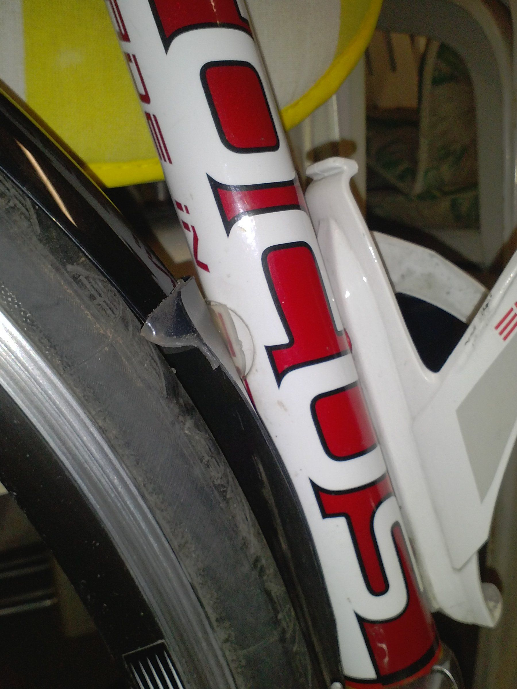

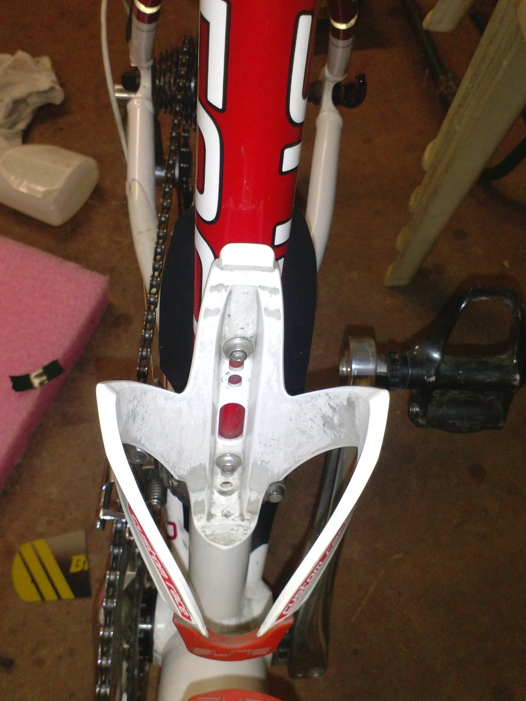

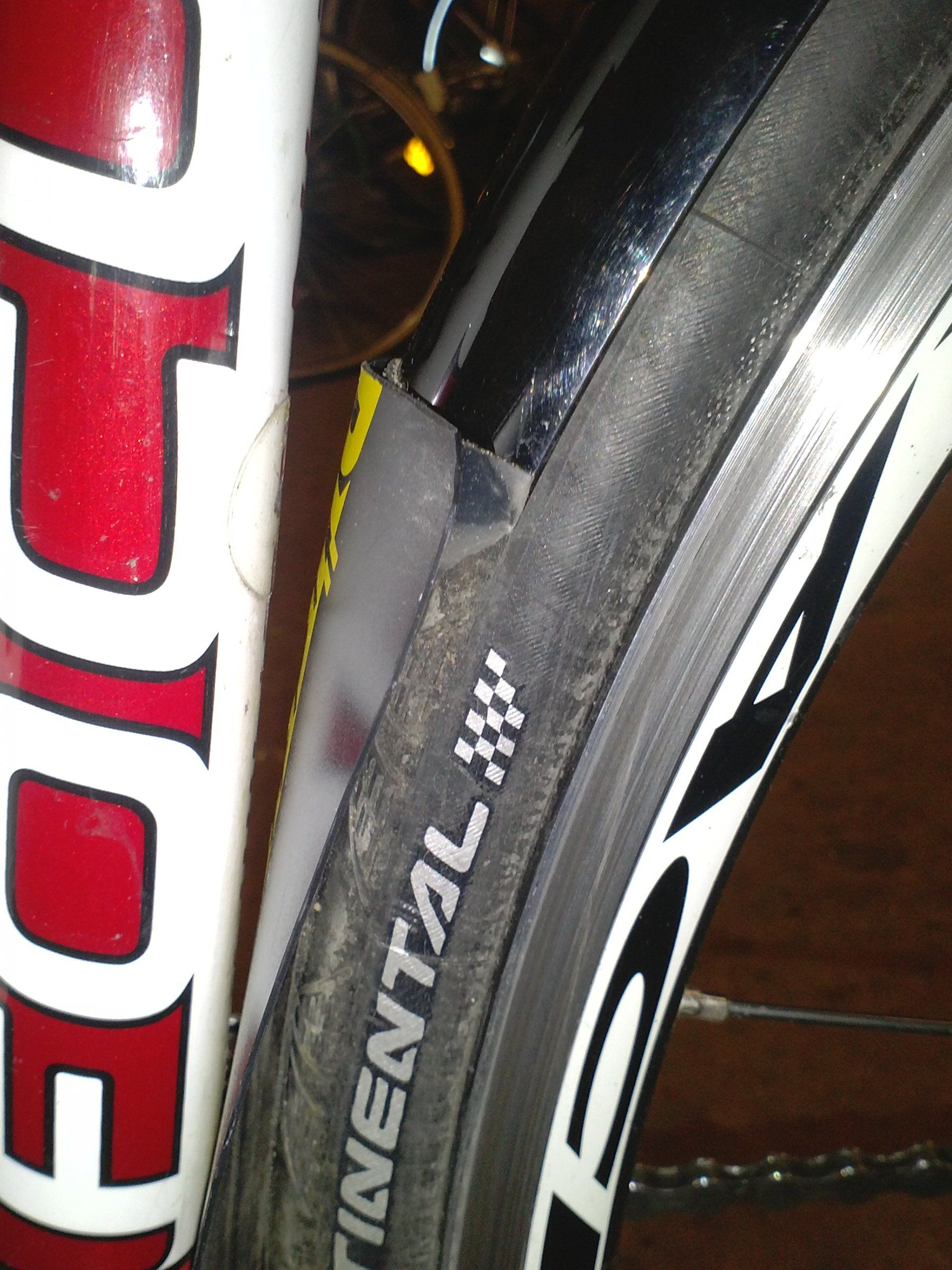

Das führte dann dazu, dass dieses leider sehr nah an den Reifen gedrückt wurde, also habe ich notgedrungen nochmal am Sitzrohr nen Klebestreifen geheftet, um es dort zu stabilisieren:
Fällt euch irgendwie was ein, wie man das noch befestigen könnte? Ich habe zwar schon das gute Outdoor Klebeband von Tesa genommen, aber ob das auf Dauer hält, wage ich mal zu bezweifeln. Es gäbe sicherlich noch die Möglicheit mit Kabelbinder zu arbeiten, aber dann wäre das Ziel des schnellen an- und abmontieren auch eher verfehlt. Zumal ich den Umwerferzug auch schützen will, also müsste man eh oberhalb der Schelle arbeiten, was dann wiederum zu extremer Enge zum Reifen führt.

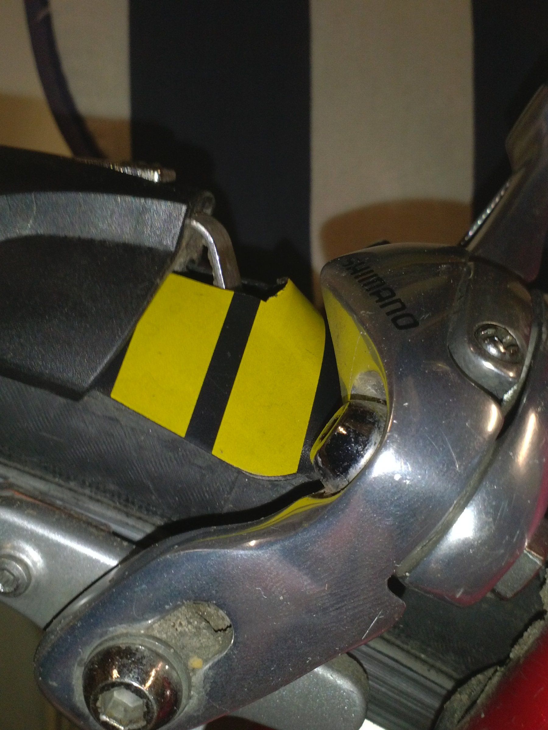

Wie dem auch sei. Mit den Resten wollte ich die Brücke an der HR Bremse schließen. Erster Entwurf: einmal außen ankleben oder in die Schlitze des hinteren Raceblades schieben und unter die Bremsbügel klemmen (dafür habe ich leider schon zu viel abgeschnitten)
Ich werde morgen jedenfalls mal zu Decathlon fahren und nochmal so einen Asssaver zum beschnippeln holen ;)

Selbstklebendes Klettband auf Sitzrohr (die Flausch-Hälfte ) und AssSaver (die Haken-Hälfte), so habe ich schon einige Teile wieder abnehmbar an Rädern befestigt :idee:
Oder du nimmst eine halbierte Plastikflasche in der richtigen Größe, die ist stabiler als der AssSaver und mit Niete richtig stabil am Raceblade zu befestigen.
Natürlich, das ist die Idee! :) Danke dir!
Wo du gerade hier bist: Kette hat bei 10 Gliedern 120,30 mm. Sollte ich schon wechseln oder reicht es bei 120,5? 119,55 war m.E. die Ausgangssituation.
Edit: ja das mit der Plastikflasche hatte ich auch schon gehört. Aber ds mit dem Klettband ist dreimal besser. Eigentlich wollte ich es eh unabhängig vom Raceblade montieren können. Das ist echt perfekt ;)
