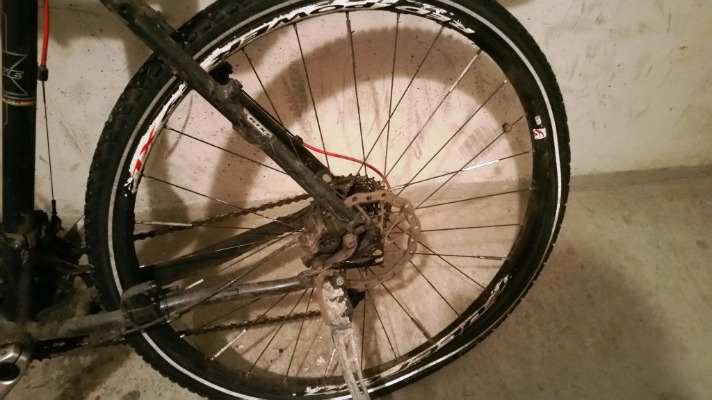

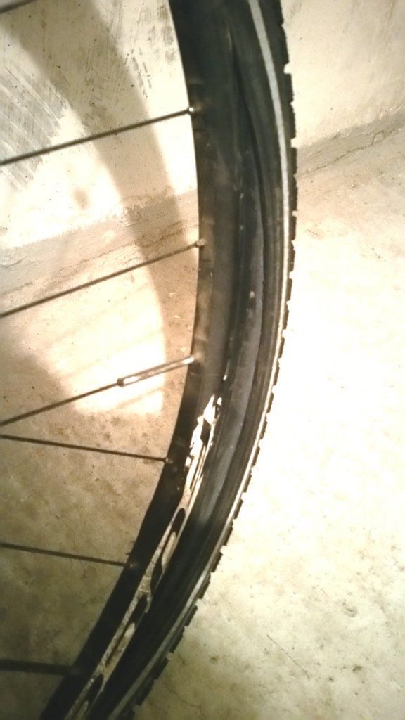

Ich bin erstmal wieder aus dem Rennen ... gestern auf der Heimfahrt, die ich anfänglich trotz neuer Erfahrungen beim Bewältigen von Hindernissen aus Neuschneemehl auf Kopfsteinpflaster oder Terazzoplatten recht gut bewältigt hatte, hat es mir den Schwalbe Marathon Winter einseitig vom Hinterrad gezogen ... Reparatur, da Schlauch nicht defekt, problemlos: einfach Luft aus dem Schlauch, Mantel ohne Demontage des Rades wieder auf die Felge drücken, Luft aufpumpen und weiter ... genau 500 m, dann ist die Decke schon wieder runter :mad: Und ich hatte mich noch gewundert, dass ich den Reifen ohne Reifenheber auf die Felge bekomme (hatte es auf die Feuchtigkeit vom Schnee als Gleitmittel geschoben). Also diesmal Rad raus, schmaleren Schlauch (hatte Specialized 29"x1.9-2.3 drin, könnte etwas zu dick auftragen?) eingelegt, montiert (wieder keinen Reifenheber gebraucht ??! - aber kein offensichtlicher Schaden an der Wulst des Reifen oder an der Felge sicht- bzw. spürbar :oops:), auf Maximaldruck gepumpt (habe Schwalbe Druckmesser dabei :daumen:) ... aber nach etwa einem weiteren Kilometer merke ich , dass das Hinterrad wieder anfängt zu schwimmen - sofort angehalten und gesehen, dass sich der Reifen schon wieder aus dem Bett verabschiedet:
Ich würde jetzt mal vermuten, dass der Draht im Reifen gerissen ist ????

@gero277 : Deine Bilder stimmen mich doch ein wenig nachdenklich. Nachdem, wie leicht ich gestern den Reifen von der Felge bekam:oops:. Die sind jetzt mit Sicherheit keine 500Km gelaufen. ich hab jetzt Hinten 5bar drauf und heute morgen war alles tutti, aber auch ich fieber dem WE entgegen, dann soll es im Norden auch wieder wärmer werden und der LRS kann getauscht werden.

Der Riss des Felgensdrahts könnte das Problem sein, dass er auch so schnell wieder wegrutscht. Ich hatte einen M-Winter, dessen Draht riss, der bohrte sich anschließend dann aber fein säuberlich in den Schlauch. Das muss vielleicht nciht die Folge sein. Aber das solltest du tatsächlich untersuchen: Drahtriss.

Zum Aufziehen am WE habe ich den topeak shuttle verwendet und nur mit richtig viel Mühe sowie hohem Kraft- und Zeiteinsatz die Reifen auf die Felge gezogen bekommen. Selbst das einlegen der ersten Seite war schon recht anstrengend ... daher gehe ich davon aus, dass da die (nötige) Spannung irgendwo auf der Strecke geblieben ist. Die Reifen sind nach dem Aufziehen etwa 150 km problemlos gelaufen, vielleicht sind sie aber auch nach 6 Jahren (4 Kurzsaison gelaufen) einfach am Ende ... Ich hatte ja auch vorsorglich Ersatz bestellt, der dürfte nun auch endlich eingetroffen sein (nur eben zu Hause :oops:)
