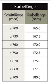

Frage an die Damen hier: Was fahrt Ihr für Kurbellängen? Brauche noch eine Kurbel für das Rennrad meiner Frau, welches ich erbastel. Sie ist 173 cm.
die Kurbellänge hängt von der Schrittlänge und nicht von der Körpergrösse ab. Hier eine Tabelle die ich im Netz gefunden habe, denke aber 170 mm sollte passen.
Am Evo, 52er Rahmen, hab ich eine 170er Kurbel bei knapp 170cm Körpergrösse, am Crosser ebenfalls; am CAAD10 (54er Rahmen) ist es glaube ich eine 172.5er, müsste ich aber mal nachmessen... Als ich das Evo kaufte, hab ich die Kurbellänge mal mit meinem Freundlichen besprochen, da es für die SiSL ja auch 165er Längen gibt. Er meinte damals, dass die 170er schon passend sei (o-Ton: bei Ihrer Grösse: sicher nicht!!!) kleinere Kurbeln verbaue er in der Regel wirklich nur für "Zwerge" oder auf speziellen Wunsch von Leuten, die das unbedingt mal ausprobieren wollten... Ein Wechsel war mir dann damals ohnehin zu teuer und ich komme mit der 170er sehr gut zurecht, habe aber natürlich keinen Vergleich zu einer kürzeren. Der Crosser war dann das einzige Rad war, bei dem ich tatsächlich auch die Kurbel wechselte und daher die Grösse frei bestimmen konnte, ich bin dann aber bei den 170mm geblieben.
hmmm... Frauen sind ja in der Tendenz eher Langbeiner, da bin ich mir echt nicht sicher, ob die Tabelle so 1:1 passt... Ich habe beispielsweise eine Schrittlänge von 83cm, da müsste ich ja eine Monsterkurbel fahren ;)
Ich denke mal, das Verhältnis Oberschenkel zu Unterschenkel dürfte auch noch eine gewisse Rolle spielen und wahrscheinlich sogar die Fussgrösse... Es gab hier im Forum einmal einen ellenlangen Thread zum Thema Kurbellänge, aufgrund des dort geschriebenen und verlinkten Materials bin ich auf eine für mich optimale Kurbellänge von 168 bis 170mm gekommen...
Nach der Tabelle müsste ich ja 177,5 mm fahren. :confused:
Muss meine Frau mal komplett vermessen. Dann schauen wir mal. Ich denke 170mm müssten ok sein.
@b_a : Danke!
Als Orientierung ist die Tabelle nicht schlecht. Wir kaufen am Ende aber eben das, was auf dem (Massen-)Markt ist. Ich müsste mit SL 88 auch was Längeres fahren. Aber so viel ist sicher: mein Wechsel von 170 auf 175 war Gold wert. Noch länger war mir zu aufwendig und auch zu teuer - zumindest bei dem, was ich gesehen habe.
Aber meine Kniebeschwerden sind komplett weg, seit ich gewchselt habe. So schlecht kann die längere, aber nach Tabelle doch noch zu kurze Kurbel nicht sein.
