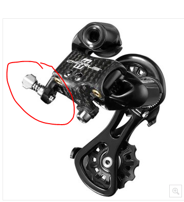

Wenn nicht am Schaltwerk hats auch eine Einstellschraube, ist auch bei SRAM und Shimano so. Beim Umwerfer müsstest du den Zug lösen, ist aber kein Hexenwerk

Ich meine, dass ich zwei Einstellschrauben habe.

Schalte auf groß - groß und löse den Zug am Schaltwerk. Dann mit einer Flachzange am Zug ziehen und wieder am Schaltwerk befestigen. Dann mal alle Gänge durchschalten (rauf und runter) und schauen, ob es wieder sauber läuft.
Hast du ein inverses Schaltwerk? Dann auf größtes Ritzel.
Andernfalls, also im Normalfall, schaltest du aufs kleinste Ritzel, löst die Schraube für den Zug, ziehst den Zug an, schraubst fest.
Dabei die Einstellschraube am Schaltwerk nicht ganz reindrehen (1 oder 1/2 Umdrehung Platz lassen).
Anschließend dann die Kette auf das Ritzel bewegen, das der Hersteller vorgibt. Bei Campa (11fach) ist das, glaube ich, Ritzel 5. Shimano?
Jetzt wird eingestellt:
Nächst leichteren Gang einlegen.
Kurbeln und die Einstellschraube am Schaltwerk langsam soweit rausdrehen, bis die Kette aufs nächste Ritzel springt.
Anschließend schauen, ob das obere Schaltwerkröllchen präzise unter dem Ritzel steht. - Fertig.
