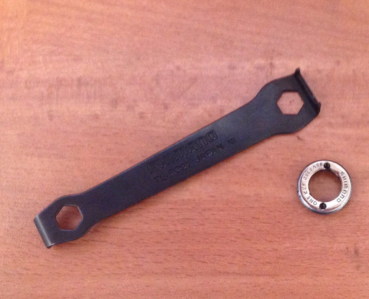

TL-FC21.
15er 1/2" Stecknüsse von Proxxon passen problemlos in normale Kurbelöffnungen. Kosten weit weniger als Hazet und gibt es mit Glück im Baumarkt. Auch die kompletten Ratschenkästen sind erschwinglich und empfehlenswert.

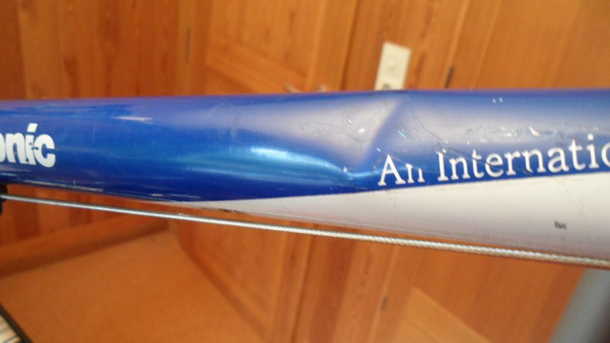

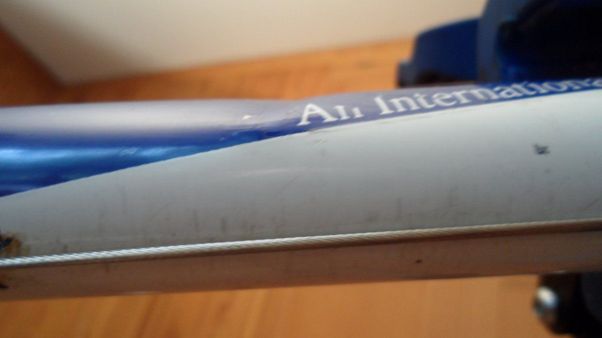

Hat hier jemand Erfahrung mit Dellen?
Kann man sowas wieder etwas schöner richten, wenn ja wie?

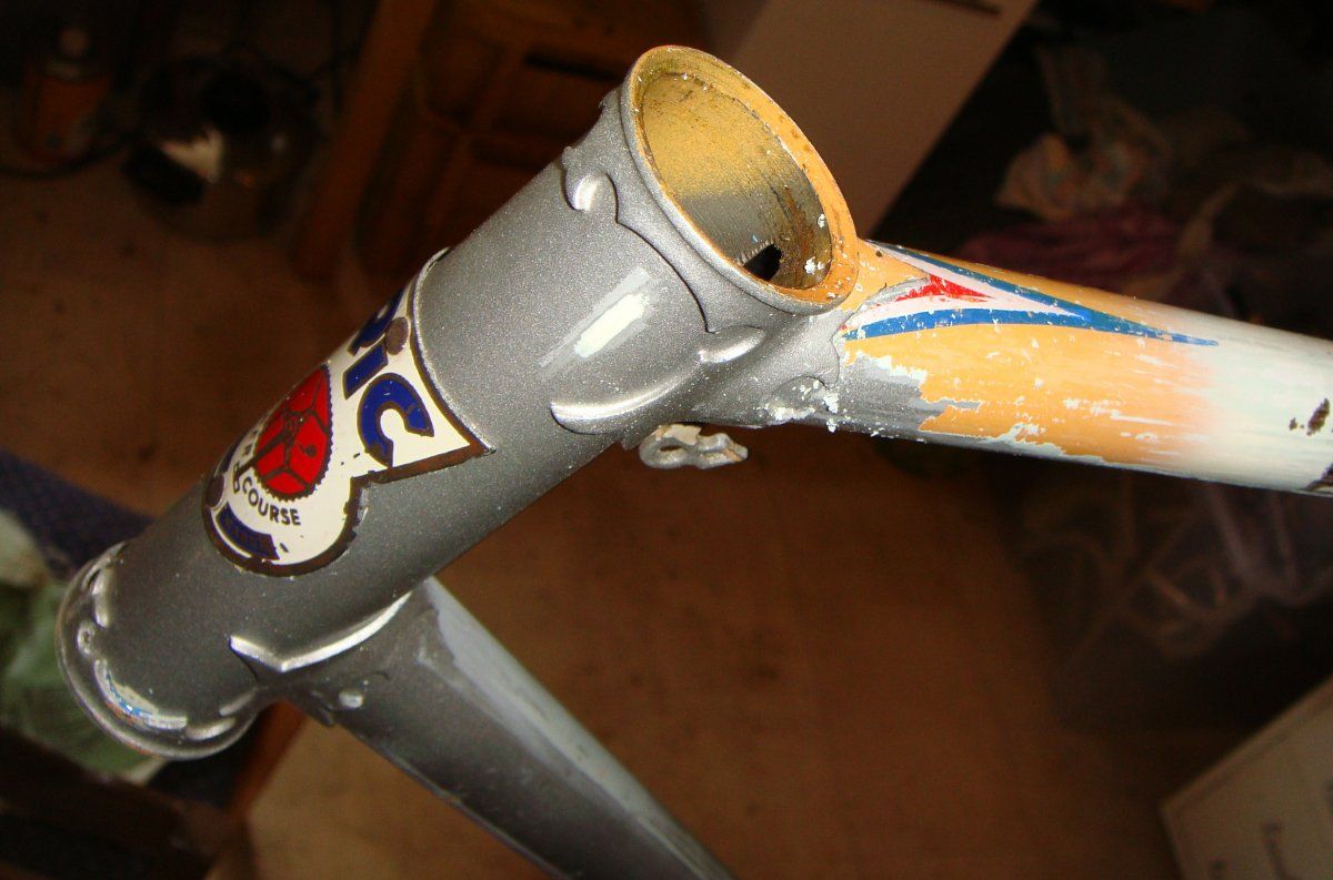

muss hier schichtweise und schonend entlacken... wobei einige schichten original sind und erhalten bleiben müssen (linierungen, evtl. schutzklarlack). was sollte ich auf keinen fall probieren? gibts da "anleitungen" (welche chemikalien in welcher reihenfolge auszuprobieren sind) oder doch nur schleifen im feinkornbereich? kratzten mit klinge, was ganz gut klappt, aber den klarlack mit runternimmt und am chrom an die grenzen kommt sowie generell verdammt grenzwertig ist...
danke!
danke!
Genau die Frage würde mich auch interessieren! Habe gerade ein ähnliches Projekt bei dem 2 Lackschichten über original Lack aufgetragen wurden und ich gerne auf den Originallack kommen möchte :-)
Freue mich auch über Hilfe!
Fjohrd hat, sicher weil es so lockt, auf dem Bild schon an einer der Sichtflächen begonnen.
Ich würde die ganze Sache eher von "untenrum" an den unwichtigeren Stellen, zB unter dem Tretlager etc beginnen und die Sichtflächen erst nach den Erfahrungen, die ich an den unwichtigen Stellen schon gesammelt habe, dann machen. Neben mechanisch mit Klinge, evtl Hochdruckreiniger, Benzin, Lösemitteln, Aceton, milden Abbeizer, würde ich alles dann vorsichtig ausprobieren.
