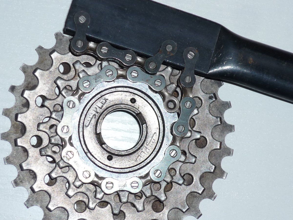

Ich habe hier ein Hinterrad von dem ich gerne einen Schraubkranz abnehmen würde. Das Problem ist der submarine Schraubkranz.
Der hat nämlich keine Zähne sondern ... guess what ... kleine Haifischflossen. Die verstehen sich aber mit der Kette nicht so, so dass diese immer durchrutscht. Was wäre denn da zu empfehlen? Aufsägen?
:eek: Aufsägen , wieso aufsägen , den kann man doch kpl. abschrauben.
Wobei , das möchte ich sehen wie du gehärteten Stahl aufsägst....
Oder versteh ich dich nicht :rolleyes:
Naja. Die Ritzel sind soweit heruntergefahren, dass die Zähne nun rundlich sind. Daher rutscht die Kettenpeitsche durch. Ich würde ja am liebsten direkt den Schraubkranz herunternehmen, doch das erste Ritzel lässt es nicht zu den Abzieher anzusetzen. Daher muss erst mal zuerst das erste Ritzel herunter.
