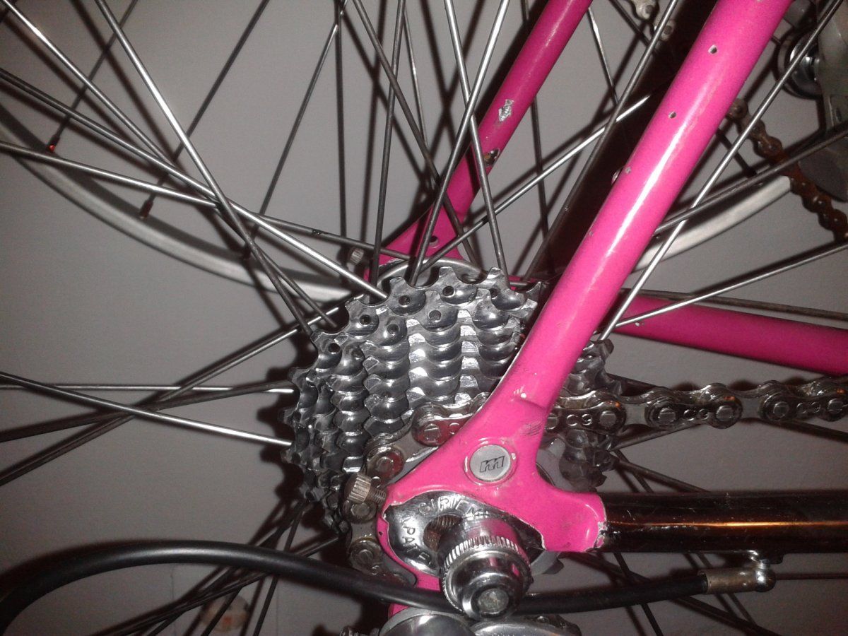

Wie gesagt, vorletztes (21Z) und letztes (19Z) Ritzel. Also ich sehe da nichts, habe da aber auch keine Ahnung von. Kette ist übrigens neu und eine C9 von Campa.

ich habe heute meine Moser mal wieder fit gemacht. Das heißt endlich die 9fach Veloce Gruppe installiert, die schon lange auf ihren Einsatz gewartet hat. Ich habe alles fertig gemacht und die Schaltung eingestellt, an der Wand hängend funktionierte die Schaltung bestens. Dann ging es raus zur Probefahrt und hier bemerkte ich ein sehr merkwürdiges Problem. Alle Gänge liefen super, kein rappeln, einfach perfekt. Wenn ich jetzt aber auf das vorletzte (21Z) und das vor-vorletzte (19Z) Ritzel schalte und ein bisschen kräftiger in die Pedale trete fühlt es sich so an als ob die Kette nach vorne springt, ich trete quasi für einen kurzen Moment durch ohne wirklichen Widerstand. Dabei ist es egal ob ich auf dem kleinen oder großen Kettenblatt fahre. Woran kann das liegen?
Es gibt ein paar Dinge die ich schon kontrolliert habe:
  • Schaltung noch einmal komplett von vorne eingestellt
  • Kassette auseinander genommen, gereinigt und wieder drauf gebaut (dabei den ganzen Rotor abgebaut, was beinahe eine Panikattacke verursachte, weil auf einmal die Sperrklinken durchs Zimmer flogen und ich keine Ahnung hatte wie ich das wieder zusammen bauen soll :eek::eek::eek:)
  • Kettenlänge kontrolliert
  • Ritzel kontrolliert, die Ritzel sehen nicht besonders abgefahren aus
Also hat irgendjemand eine Idee woran das liegt, das sieben Gängen funktionieren und 2 nicht?
Danke schonmal und ich hoffe ihr habt noch ein paar Ideen...

Hmmm ok, ich sehe jetzt selbst das die Zähne von den beiden Ritzeln im Vergleich zu den anderen ziemlich dünn aussehen. Also neue Kassette oder was?
das sind auch die klassisch am ehesten abgenutzten.
Wieso? Die halten wegen mehr Zähnen bei gleicher Belastung(sdauer) länger als die kleineren Ritzel. Auf dem großen Blatt sollte man die wegen starken Schräglaufs nicht fahren und auf dem kleinen Blatt benutzt man die nur, wenn man ordentlich bergauf fährt. Wer also nicht viel im Gebirge untwegs ist oder keine für sich unpassende Übersetzung hat, wird doch eher die mittleren Ritzel am schnellsten verschleißen.
Grüße
Alexander
Ich meine besonders am zweitgrößten eine deutliche Haifischzahnbildung zu erkennen. Bei mir gehören die schon auch zu den am meisten beanspruchten Ritzeln. Ich würd´s mal mit nem neuen Kranz probieren (Kette ist ja schon/noch neu), kostet ja nicht die Welt und ist halt ein Verschleißteil.
Grüße
Tatsächlich sind das auch bei mir die mit am häufigst gefahrenen Ritzel. Wenn das Gehalt auf dem Konto ist, gibt es jedenfalls eine neue Kassette.
