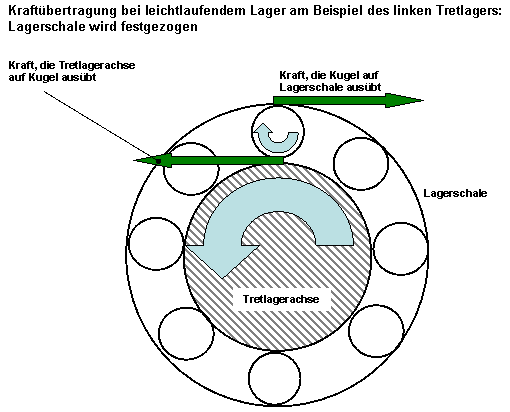

Also ich hatte Dich so verstanden (auf der rechten Seite entgegen der Abb. anders rum):
Der Artikel erklärt es so:
"[...] Durch die beim Treten wirkende umlaufende Kraft, die auf die Lagerschalen wirkt, entsteht in Verbindung mit dem vorhandenen radialen Spiel im Tretlagergewinde ein Drehmoment, dessen Richtung entgegengesetzt zur Drehrichtung der Tretkurbeln ist. [...]"
In diesem Zusammenhang würde ich auch die Rolle des radialen Spiels verstehen. Was die Verbindung von Lagerschalengewinde und Tretlagergehäuse damit zu tun hat (außer, dass die Schale durch die Kugeln dort herausgedreht wird) kapier ich nicht.
Der Text des von Dir verlinkten Artikels bei "Sindbad Siefahrer" ist weitgehend korrekt, bis einschließlich
Bei Tretlagern mit einem Rechtsgewinde auf der rechten Seite besteht zwar ein größeres Risiko, dass die Lagerschale sich lockert, erfahrungsgemäß passiert dies jedoch nicht. Zusätzliche Sicherheit bietet Schraubensicherungslack.
Der dann folgende Absatz über sich lösende Lagerschalen bei ungewarteten verrotteten Tretlagern besitzt eine gewisse logische Plausibilität; ob jedoch ein Fahrrad, bei dem es soweit gekommen ist, es überhaupt noch wert ist, daß man irgendwelche Mühe in seine Wartung und Wiederherrichtung investiert, darf in der Regel getrost bezweifelt werden.
Das dann folgende und auch von Dir, @HongKong kopiert gepostete :
Hier die schematische Darstellung der Kräfteverhältnisse:
ist haarsträubender Blödsinn!
Wer das verzapft hat, beweist damit, daß ihm grundlegende Kenntnisse der Mechanik und Physik nicht geläufig sind, zumindest ist er an deren Anwendung auf diese Fragestellung grandios gescheitert.
Mit dem Ergebnis, daß eine für den technischen Laien kompetent und plausibel scheinende Graphik durch das Netz geistert, die grundlegende Naturgesetze grotesk mißachtet.
