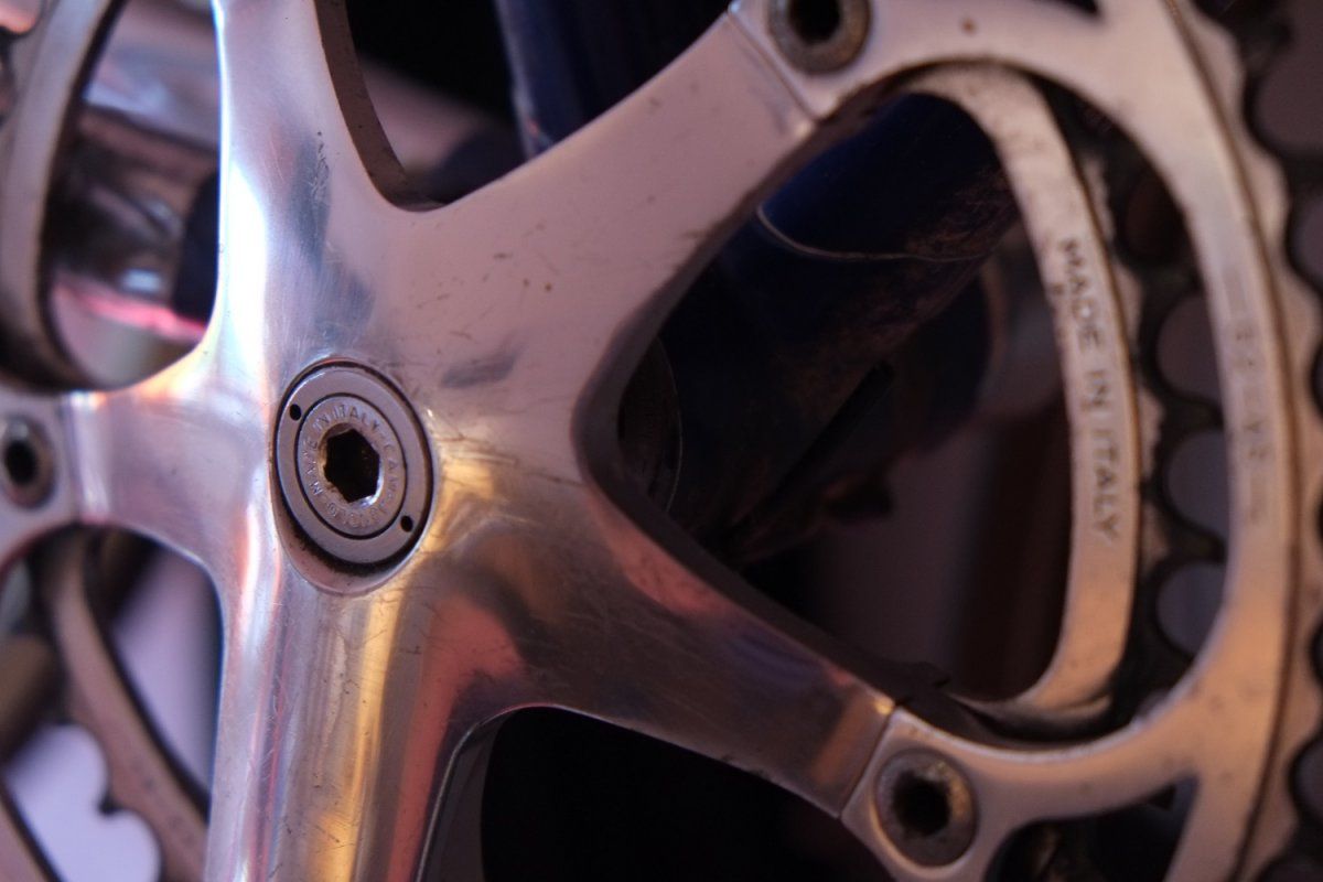

Braucht man hierfür einen speziellen Inbus? Der eine ist zu groß, der andere zu klein... ich versteh's nicht. Ist meine erste Campa Kurbel :P
