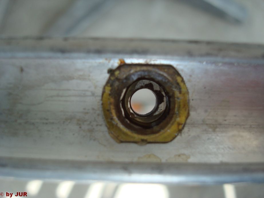

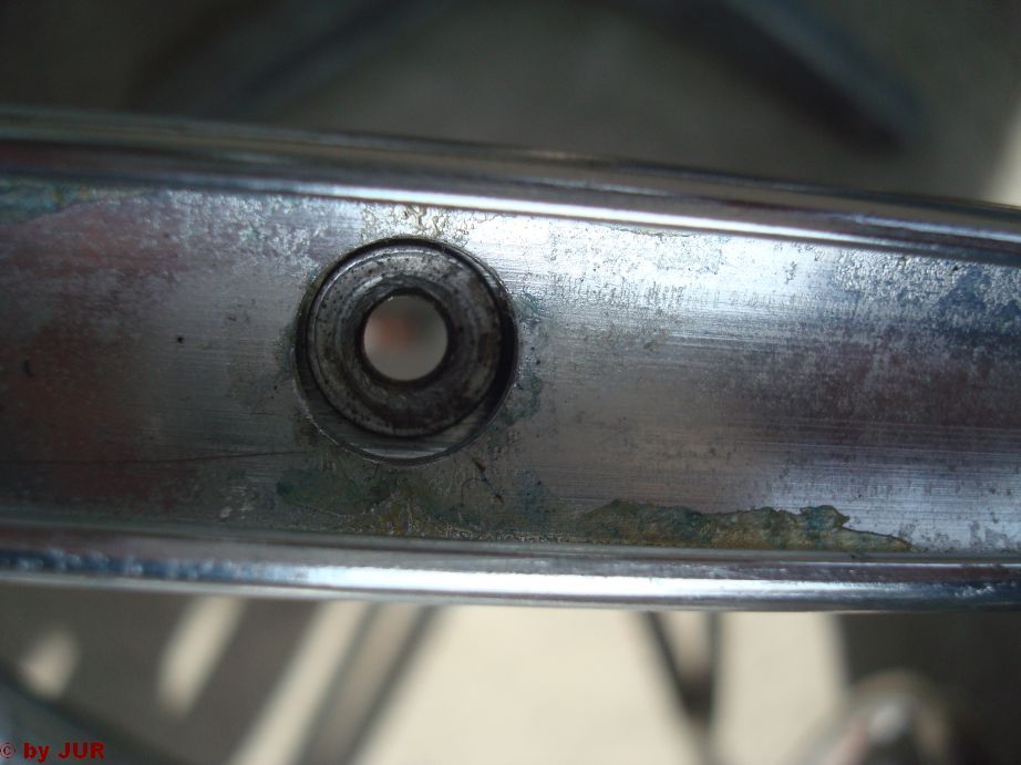

Ja. Die Module E gab es aber ebenfalls sowohl gedopplet als auch einfach.
So einfach ist es nicht:

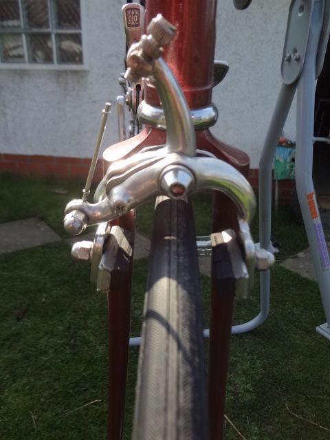

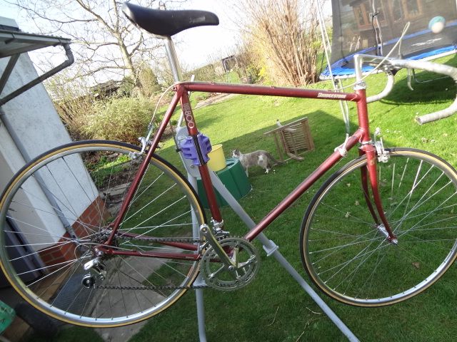

kann mir jemand bei einer Bremse DiaCompe Serie 5583 (eingeschlagen) von 11.1985 weiterhelfen? Die Bremse gehört an ein Bridgestone RS 800,
welches ich in den Originalzustand versetzen möchte. Gekauft habe ich es verbastelt mit vielen neuen Teilen und einem Karton mit den Originalteilen.
Nun zu meiner Frage. Dort wo normalerweise der Bowdenzug eingezogen wird, ist bei mir ein Stab befestigt. Der scheint Original zu sein. Den Sinn verstehe ich nicht. An der hinteren Bremse hat der Stab gefehlt. Die funktioniert ohne Ihn, zumindest am Montageständer.

Weia,
das ist sowas wie eine Transportsicherung, die die Bremse ohne Zug zusammenhält, bzw damit die Einstellschrauben/Klemmungen nicht verloren gehen.
Im installierten Zustand kommt statt dessen der Zug in diese Position und die vordere Bremse funktioniert dann sozusagen nur ohne diesen "Stab".

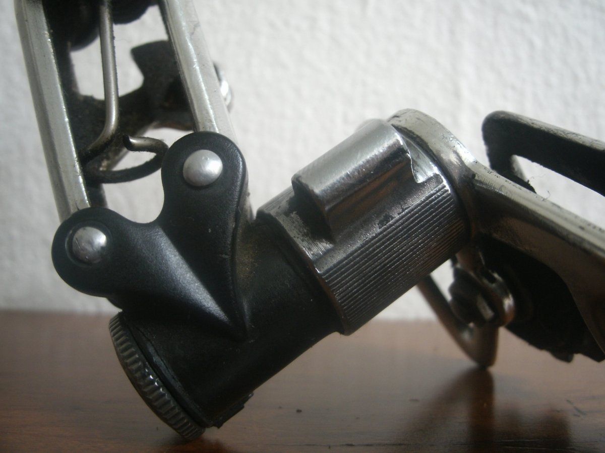

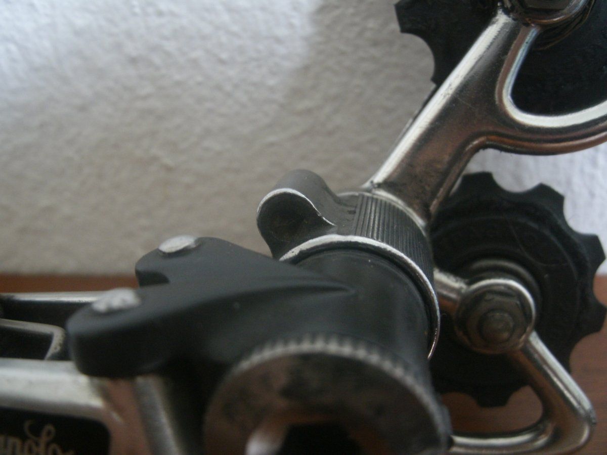

Ich bräuchte mal eine kompetente Auskunft zu einem SR-Schaltwerk. Es ist per se gut erhalten, aber dieser kleine Gegenhalterbolzen fehlt, sodass es im eingebauten Zustand nur schlapp rumhängen würde. Ansonsten scheint alles ok zu sein.
Gibt es das Teil einzeln, kann man es einfach so "einstecken", muss ich gleich das ganze geriffelte Monster tauschen oder wie könnte eine praktikable Lösung aussehen?

Der Bolzen den du suchst ist eine Schraube ohne Kopf. Eventuell schaust du ob du ein kaputtes Schaltwerk findest.
MfG Jens
Ich kann es nur zum Vorgänger mit dem Haifischzahn sagen. Bei mir ist der Zahn weggewesen und mit passender Kettenlänge hatte ich so, ohne Anschlag zumindest bis 52/26 keine Probleme.

Nimm eine Schraube, die kein durchgehendes Gewinde hat, kürze diese auf ein passendes Maß, säge in die Stirnseite der gewindelosen Seite einen Schlitz und dreh sie mit dem Schraubendreher ein.
Very simple...:)
Und nicht vergessen: erst die Feder im Gelenk spannen (also die Schaltschwinge drehen), dann erst die Schraube hinein.

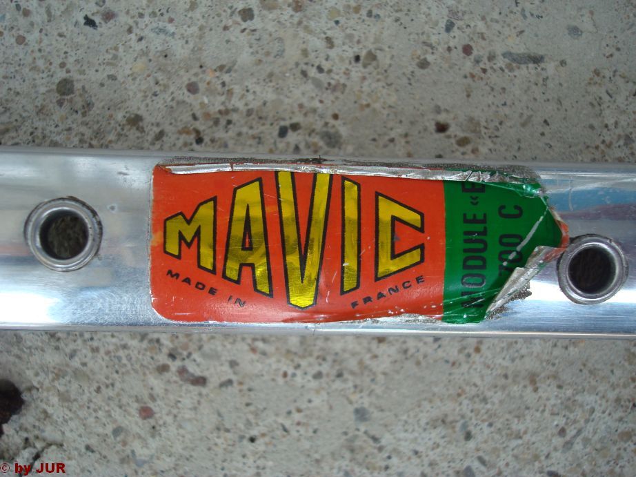

Ich habe auch eine doppelt geöste "Mavic MA" (gelb-grüner Aufkleber), die laut mir bekannten Angaben nur einfach geöst war.
Solange keine original Mavic Katalogdaten auftauchen, die anderes belegen, würde ich vermuten, dass der falsche Aufkleber auf die Felge kam. Wenn nur auf doppelt geöste Felgen der Aufkleber einer einfach geösten Felge kam und nicht umgekehrt, ist es nicht so schlimm.:)
Ältere einfach geöste Felgen würde ich nach Möglichkeit nur für Vorderräder mit moderater Speichenspannung nehmen.

Dank Euch fuer die Kommentare wegen der Felge, dann werde ich mich wohl mal am
um/einspeichen versuchen muessen... o_O Hat jemand zufaellig so eine Mavic Module E2
36L abzugeben ?
