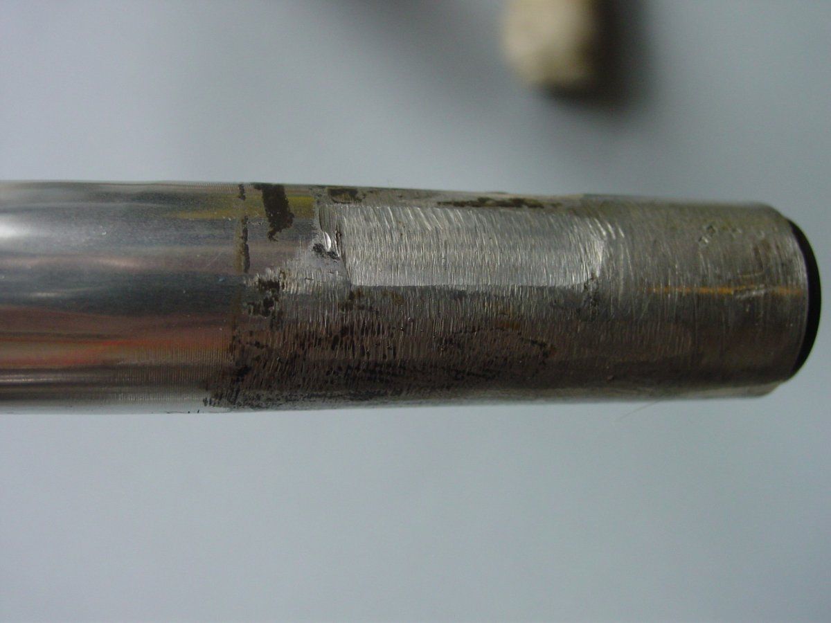

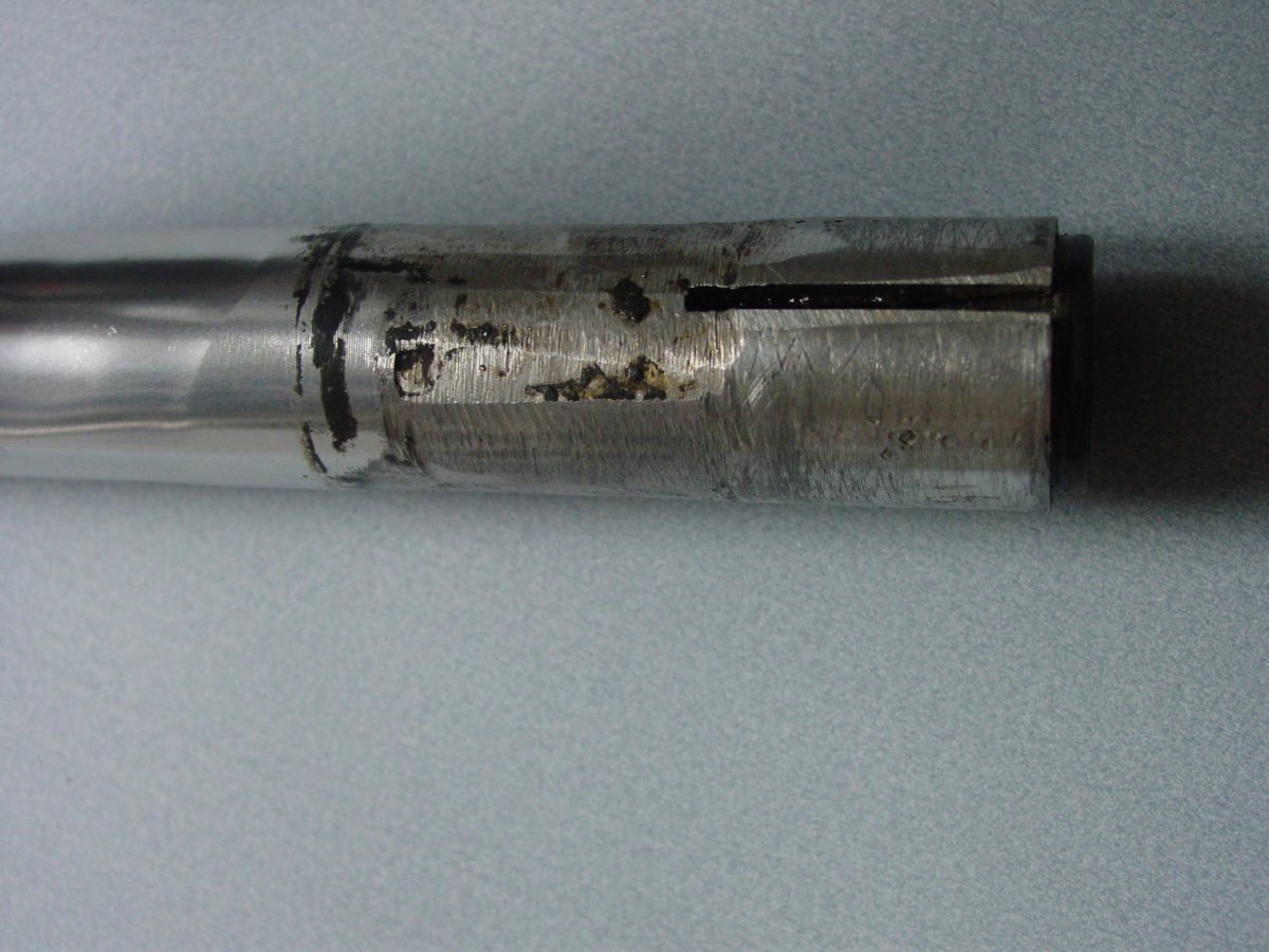

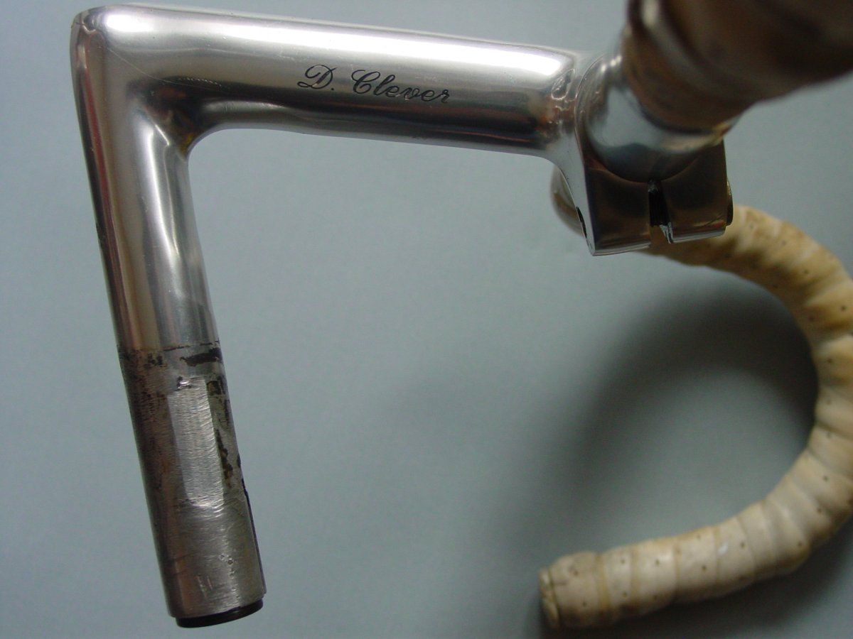

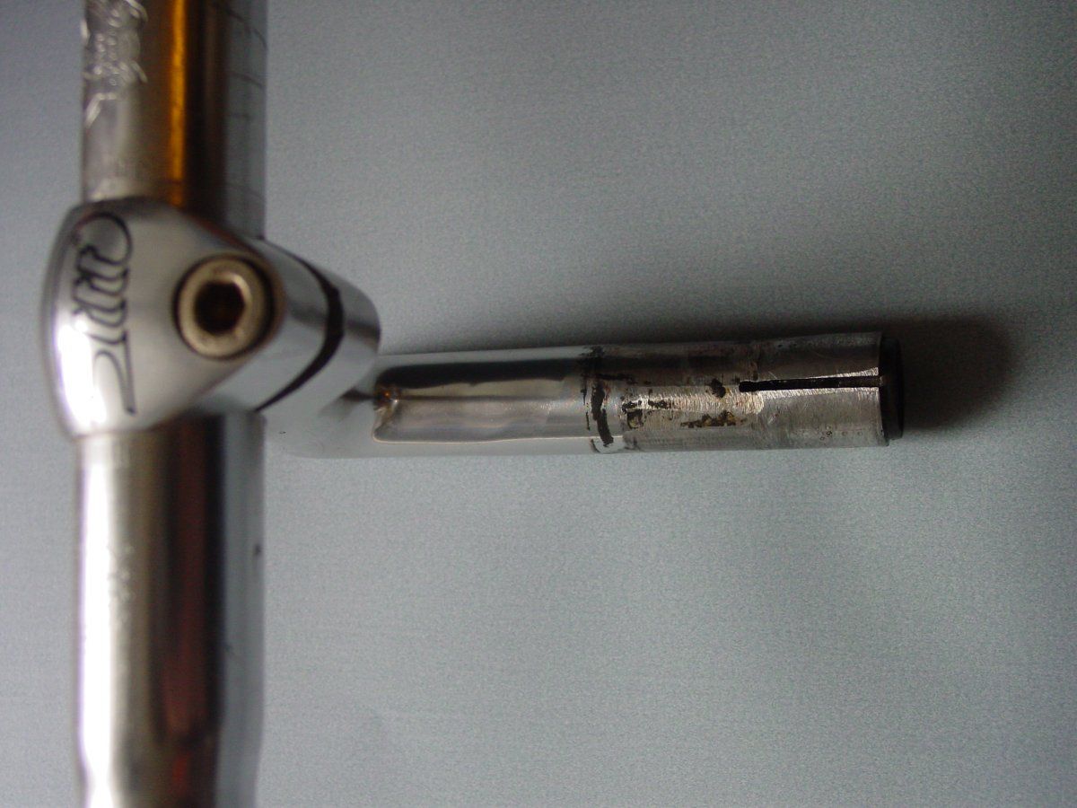

Ich habe hier einen Vorbau, der aussieht, als habe ihn jemand nicht nur abgeschliffen, sondern beinahe abgehobelt. Meint ihr, ich kann den noch guten Gewissens verbauen? Oder ist der so arg bearbeitet, dass die Stabilität leidet?
Und egal, wie die Antwort ausfällt. Wenn hier jemand D. Clever heißt, schicke ich ihm den Vorbau gern auf meine Kosten ;)

und... was möchtest du wissen?
Innendurchmesser des Loches ~21mm
materialstärke in dem bereich 11,5
Vermute stark dass der Vorbau von 22,2 auf 22,0 (also franz.) Maß umbearbeitet wurde um diesen bei einem franz. Gabelschaft verwenden zu können,....wenn die Feile also nur dort gewirkt hat, so ist der Gabelschaft einwandfrei verwendbar,....

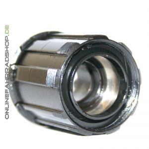

Weiß jemand, ob ich einen Kassettengrundkörper 8-fach FH-6402 (Uniglide, siehe Bild) auf eine HG Nabe (also z.B. neuere LX o.ä. montiert kriege?

@ Maired : Das ist ein UG-kompatibler HG-Freilauf, der auf viele, aber nicht alle HG-Nabenhülsen passt, und mit vielen Konusdichtungen (lösbare) Probleme bereiten kann. Du solltest dein Vorhaben also präzisieren, sonst kann man nur "jein" antworten.

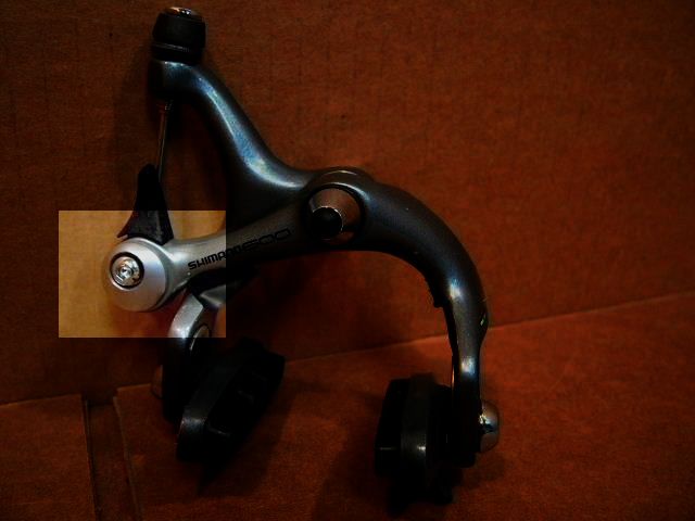

So, ich hab jetzt noch mal mein Schnellentspannerauge nachgemessen: Durchmesser 12 mm, Materialdicke des Auges: 6,5 mm. Das ist halb soviel wie angegeben. Das kann doch nicht sein.
Es geht um diesen Bereich:
Der Schnellentspanner steckt in einem Auge im Bremsarm. Davon benötige ich die Maße.
Vielen Dank

ich mess noch mal... meine Messschieber sind alle vom anfang des letzten Jhdts und ein wenig rostig ;) vermutlich ein Ablesefehler... aber erst heute später abends bin ich wieder daheem.

Keine Hektik, ich hab ja noch andere Räder zum Fahren. Aber da würde ich schon gern bald eine Lösung finden. Die Frae ist, ob da Shimano-Schnellentspanner gehen oder nur die originalen. Es geht um Dia Compe-Bremsen.
