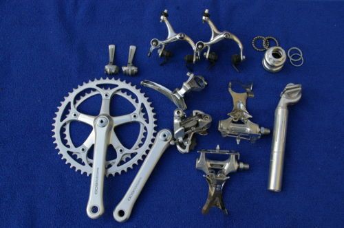

Hi, ich bin neu hier und hoffe ich bin hier im richtigen thema.
Also ich hab einen altes ktm rad bekommen (hatte mein anderes verkauft weil ich geld brauchte - ärgert mich total jetzt) also musste ein neues her. So wie auf dem bild nur ohne lenker, bremshebel und züge.
Jetzt will ich es modernisieren, mit shimano 600 gruppe die ich auf ebay gekauft habe. Siehe bilder.
Jetzt meine Frage passt das alles so auf das rad?
Was muss ich beachten wenn ich die Laufräder wechseln will bezüglich der kassette, breite etc.? hatte an Rigida Dp-18 mit Mavic 501 nabe gedacht gibts zurzeit in der bucht.
Vielen Dank!

@f_klassik:
Im Prinzip kann das passen. Mögliche Knackpunkte:
  1. Durchmesser der Sattelstütze
  2. Das vorhandene Innenlager passt nicht zur Kurbel
  3. Der Rahmen hat keine Anlötsockel für die Schalthebel
Was die Laufräder betrifft: Die Klemmbreite der HR-Nabe und der Hinterbau des Rahmens sollten zusammen passen. Die Kassette muss zu den Schalthebeln passen (6-fach oder 7-fach). Anhand der kleinen Bilder kann das hier aber niemand genau beurteilen. Poste mal die Teilenummern der Shimano-Teile.

hey vielen dank schonmal! Die schaltheben werden nicht passen, da kein anlötsockel vorhanden ist, da nehme ich einfach die alten (ah mist, wenn ich die alten hebel nehme die vorhr mit einer 6fach kasette montiert waren, gehen die dann überhaupt mit einer z.b. 8 oder 10 fach kasette?).
Bei der Sattelstütze ist es auch nicht so wichtig, da kann ich notfalls auch die alte nehmen. Bei der Kurbel wäre es natürlich extrem ungünstig.
Sobald ich die teile habe werde ich mal nach der nummer gucken.
Die Frage bei den Laufrädern:
Im moment ist eine 6fach kasette montiert, wenn ich nun auf die anderen Laufräder mit z.b. 8fach kasette wechsel könnte die theoretisch passen oder geht das sowieso nicht? Muss ich mal ausmessen wie weit die ausfallenden auseinander sind oder?
Ob nun die schaltung ein 6,7,8,9,10 fache ist weiß ich garnicht, hab ich nicht beachtet beim kauf. Aber nehmen wir an es sei eine 10 fache, würde diese dann auch mit einer 8fach kasette funktionieren? danke lg

nee, funkt nicht. die breite hinten der nabe als auch des rahmens ist bei 6fach 125/126mm (ganz selten: 120). 8/9/10fach ist 130mm.. da biegst du hinten alles auf. einige hier im forum meinen, es geht. ich sage, es geht nicht..
dazu muß sowohl dein schaltwerk als auch deine (nicht-indexierten) schalthebel den für 8-10fach nötigen schwenkbereich haben..
