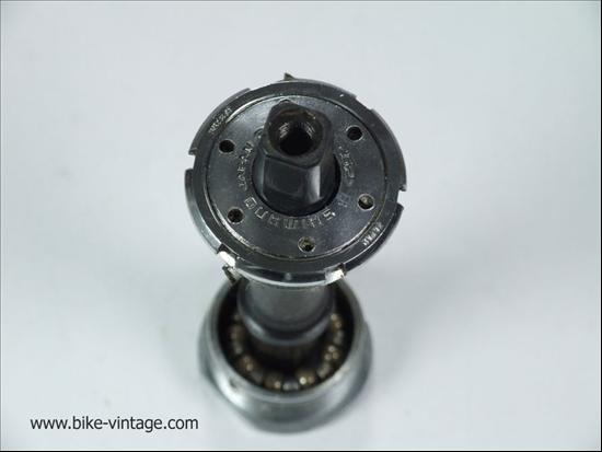

Tretlagergewindesalat
Habe gerade ein neues und nie verbautes Tratlager erworben. Beim Auspacken hab ich bemerkt, dass auf einer Schale ITA vermerkt ist, auf der anderen BSC.
Ist eigentlich die linke Seite bei BSC identisch mit ITA, auch wenn die Gewindeangabe anders aussieht?
