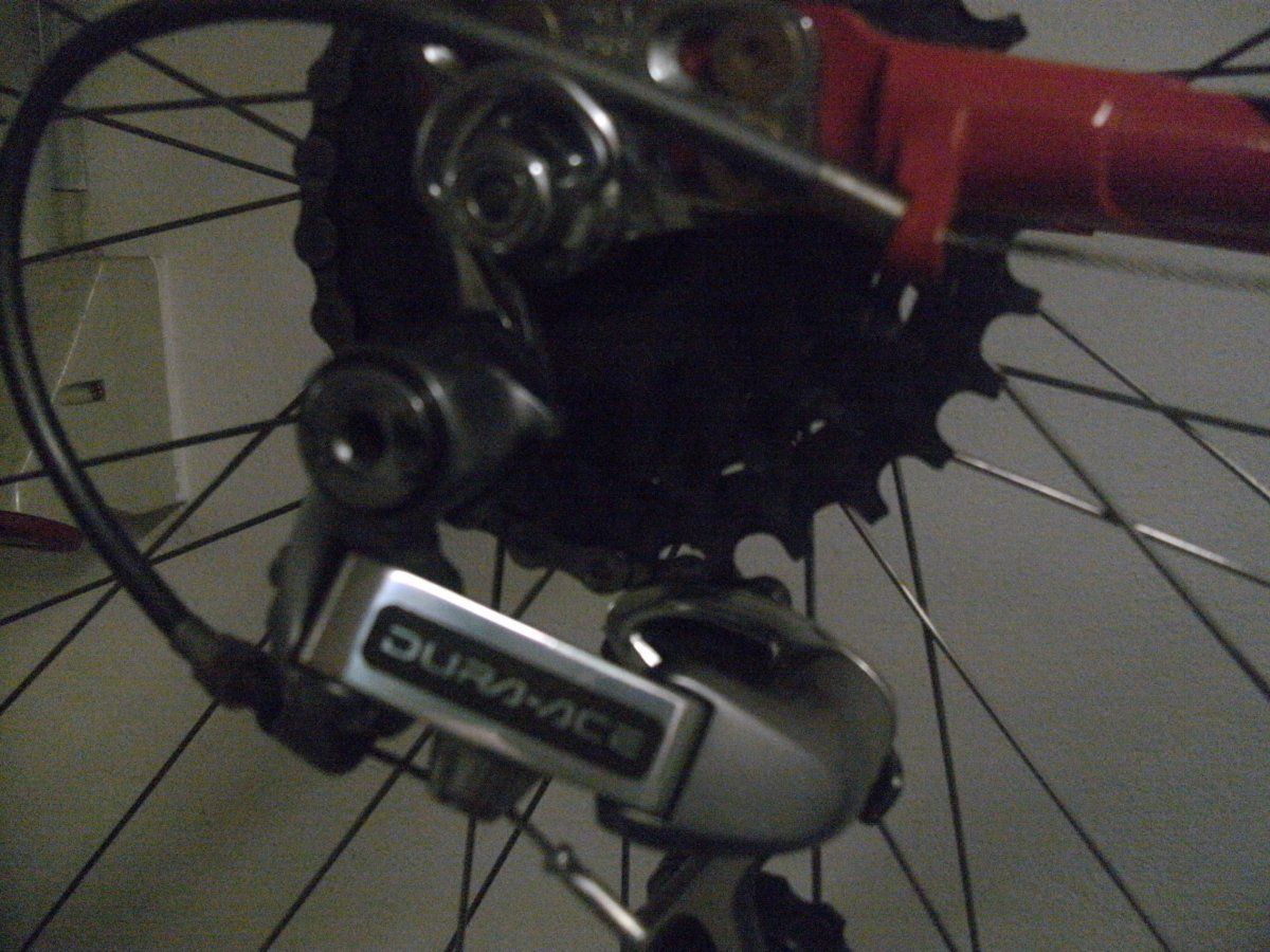

Dura Ace 74 gab es von Anfang an (1985) indiziert, auch mit 6fach. Deswegen sah sich ja Campa auch 3 oder 4 Jahre später genötigt, ein komplett unausgereiftes Pendant auf den Markt zu bringen.Das Fahren eines 6 fach Kranzes anstatt eines 7fach Kranzes bringt Dir bei einem Platzproblem rechts, so gut wie gar nichts.

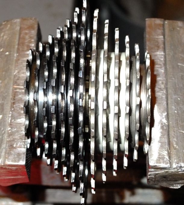

Ich kann es nur zu den Kassettennaben genau sagen. Bei den Kassettennaben ist zwischen 6 und 7fach der Breitenunterschied nur minimal und betrifft im wesentlichen die Abstände zwischen den Ritzeln, so daß ein 6 fach fast geanuso breit ist wie ein 7 fach.
Die geänderten Abstände der Ritzel sorgen dann dafür, daß die Indexfunktion des 7 fach Schalthebel nicht richtig mit den Abständen des 6 fach Kranzes korrespondieren.
Bei den Kassettennaben hat es am Anfang auch nur ganz kurz die 7400er Serie mit 6 fach gegeben.
Deshalb jetzt die Frage, ob es überhaupt einen Schalthebel mit einer 6 fach indizierten Funktion aus der 7400er Serie gibt? Ich glaube nein (das hat aber nichts zu sagen), denn als die indizierten Schalthebel kamen war m.M die 6fach Aera bei Dura Ace schon vorbei.
Die Schalthebel bis 7300 sind m.W. nicht indiziert
Der Schalthebel 7401 ist 7 fach
Der Schalthebel 7402 ist 8fach
