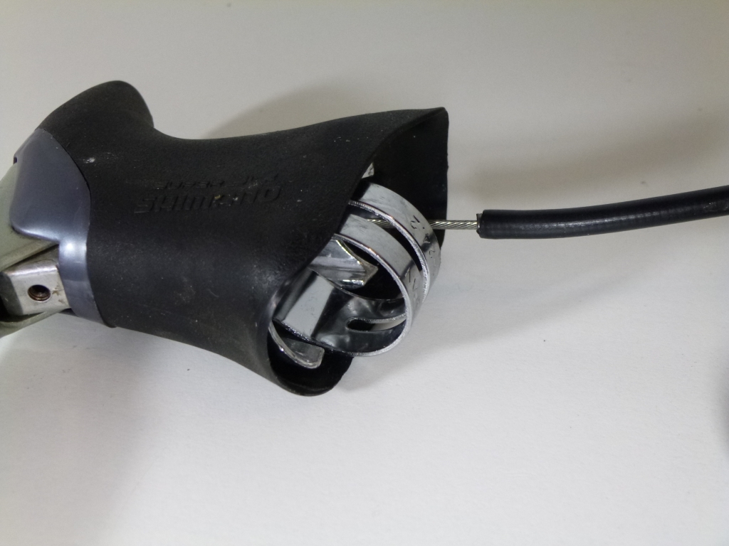

Ich hatte vollkommen verharzte und bewegungslose 7402 DA Schalthebel auseinandergenommen, eingelegt und gängig gemacht. Alles kein Problem, rechte Seite ist OK und in der Indexfunktion rastert der Hebel schön in den 8 Positionen ein.
Ich hab eine ganz kurze Frage zur linken Seite, weil ich zuvor noch nie eine indizierte Schaltung hatte.
Ist es richtig, daß bei gezogenem Schaltseil (also auf das große Kettenblatt) bei ca 100° ein harter Anschlag ist und bei Vordrücken (in Richtung kleines Kettenblatt), der Schalthebel keinen bgrenzenden Anschlag hat?
Der Umwerferschalthebel sich also über die Flucht des Unterohres wegbewegen läßt..

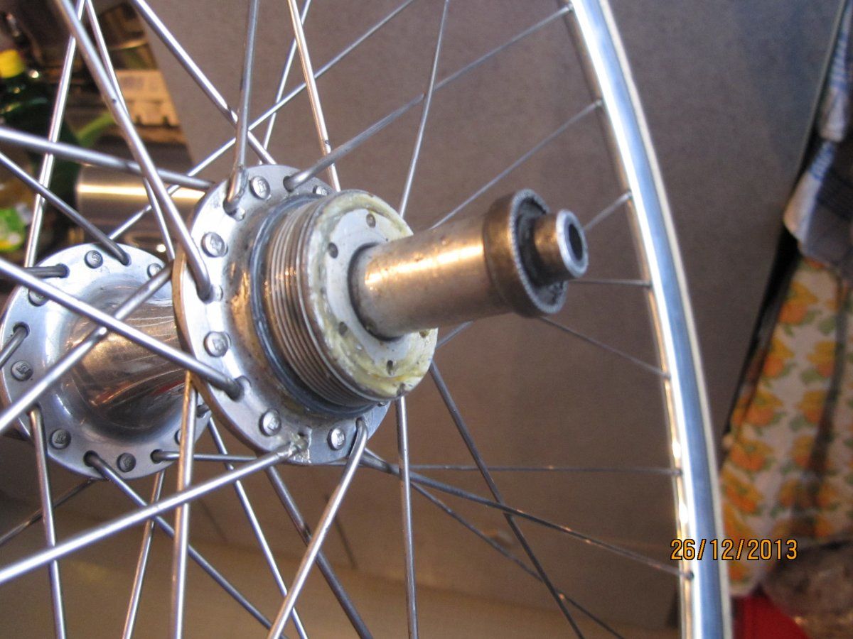

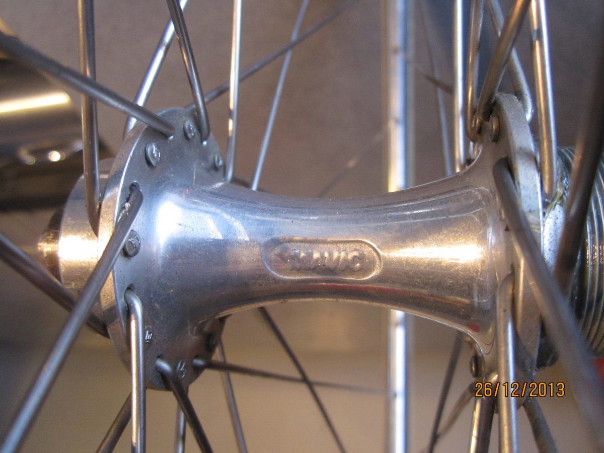

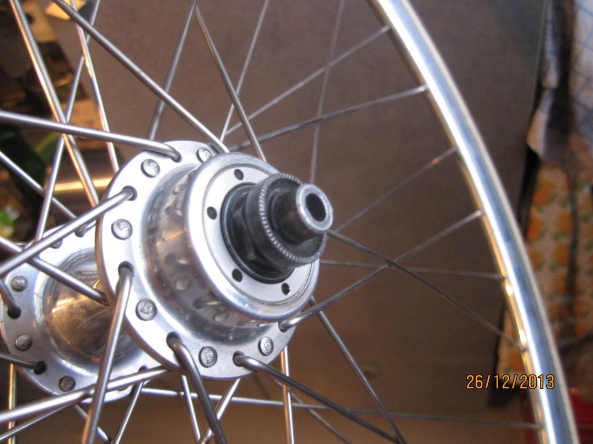

Hallo, Einbaubreite des Rahmens dürfte 130 mm sein. Da war original auch ein HR mit 8 fach -Kranz drin.Achse ist 126 breit. Leider lässt sich die
Ache nicht verschieben.Es handelt sich um eine Mavic Nabe aus den 80ern . Die beidseitigen Spacer aus Alu (rechts lang wegen Zahnkranz, links
kurz sitzen zwischen Lager und Abschlusskronen (mit rahmenseitiger "Riffelung"). Die Abschlusskronen werden mit einem Seegerring auf der
Welle gehalten. Daher lässt sich auch kein "Überstand" von links nach rechts schieben , sprich die Distanz zwischen Abschlusskrone und Wellenende
ist fix

Hallo, sieht nicht so aus als wenn die Achse einen Innensechskant hätte. Anbei Fotos der Nabe. Ich denke ich muss an das Rad eh eine 130 Achse verbauen da der Rahmen dafür gemacht ist und ich möchte ihn ungene auf 126 biegen. Schade wenn das so nicht klappt. Die Felgen (Rigida DP18 in silber) hätten super zum Rad gepasst. Habe zwar noch einen Satz schwarze Campagnolo Strada Hardox, aber die passen farblich nicht so gut. Kann man eigentlich ein 8 Fach Index Schaltung (in meinem Fall Veloce Ergo) auch mit einem 7er Zahnkranz fahren sprich sind die Schaltwege einstellbar ?

Der Uberstand am Ende der Achse ist hier wohl großzügig bemessen.
Links und rechts jeweils 2 mm U-Scheibe rein und fertig.
Was willst Du da umbauen ?
Wie gesagt. Das Laufrad hat original einen 7fach Schraubkranz und ich wollte auf 8 fach umbauen (der jedoch 6mm breiter ist). 2mm rechts reichen nicht aus da die Kette dann am Rahmen schleift
