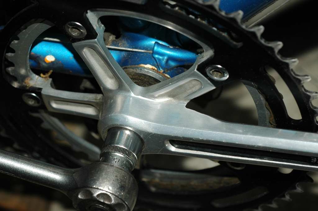

Ich sollte eine Kurbelschraube abnehmen, die nicht das gängige 15mm Mass hat, sondern 16 mm
Wie kann ich die Schraube abnehmen? Gibt es ein spezielles Werkzeug mit diesem Mass? Eine Nuss geht da nicht rein Oder wie habt ihr das gelöst, falls ihr das Problem auch hattet?
Danke für eure Hilfe!
nimm eine einfache Knarre aber mit 3/8 Zoll, da sind die Nüsse schlanker und passen
(1/4 Zoll Nüsse gibt es üblicherweise nur bis SW14 und bei 1/2 Zoll ist die Wandung leider
zu dick)

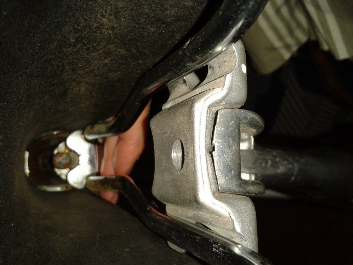

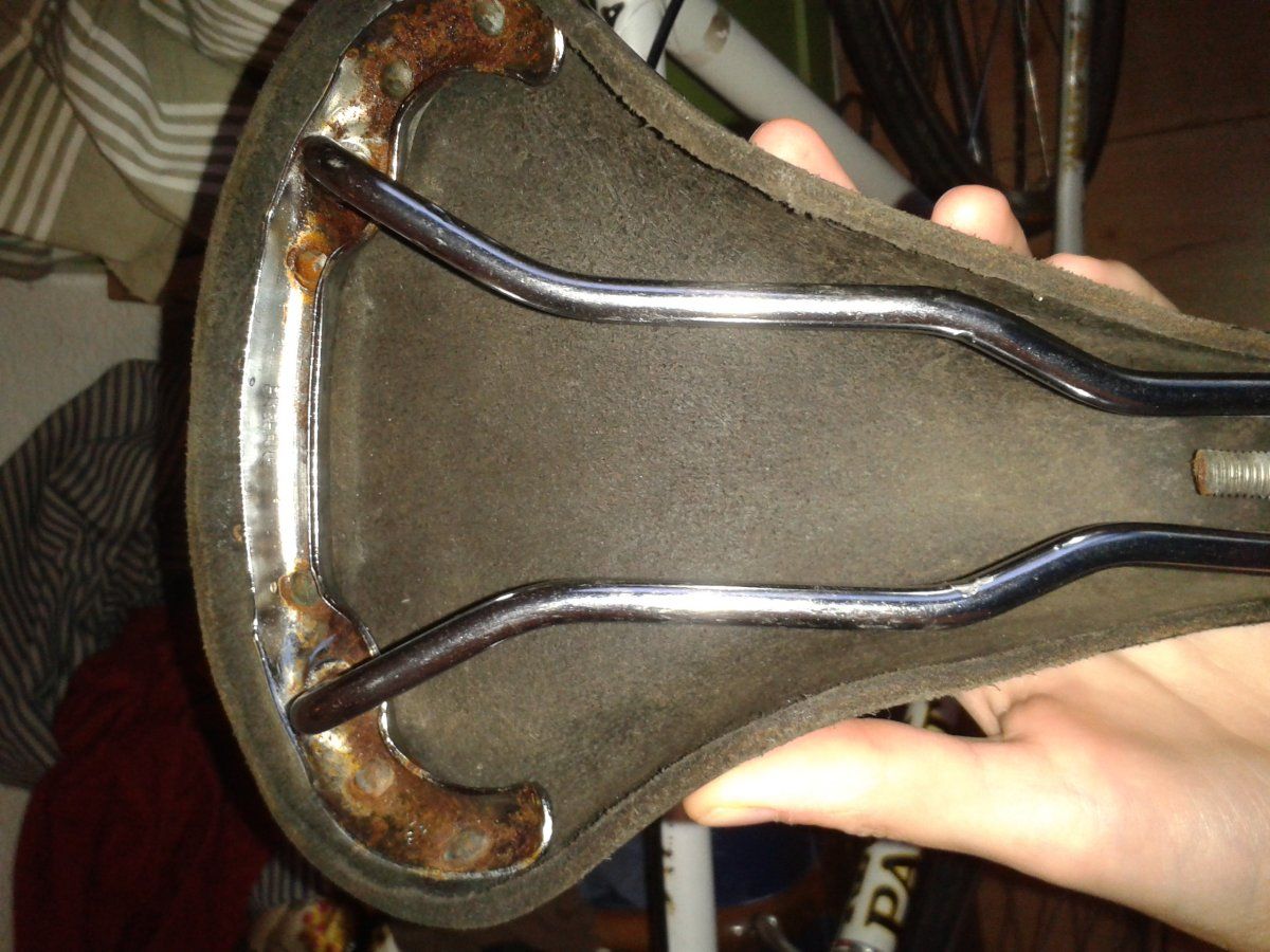

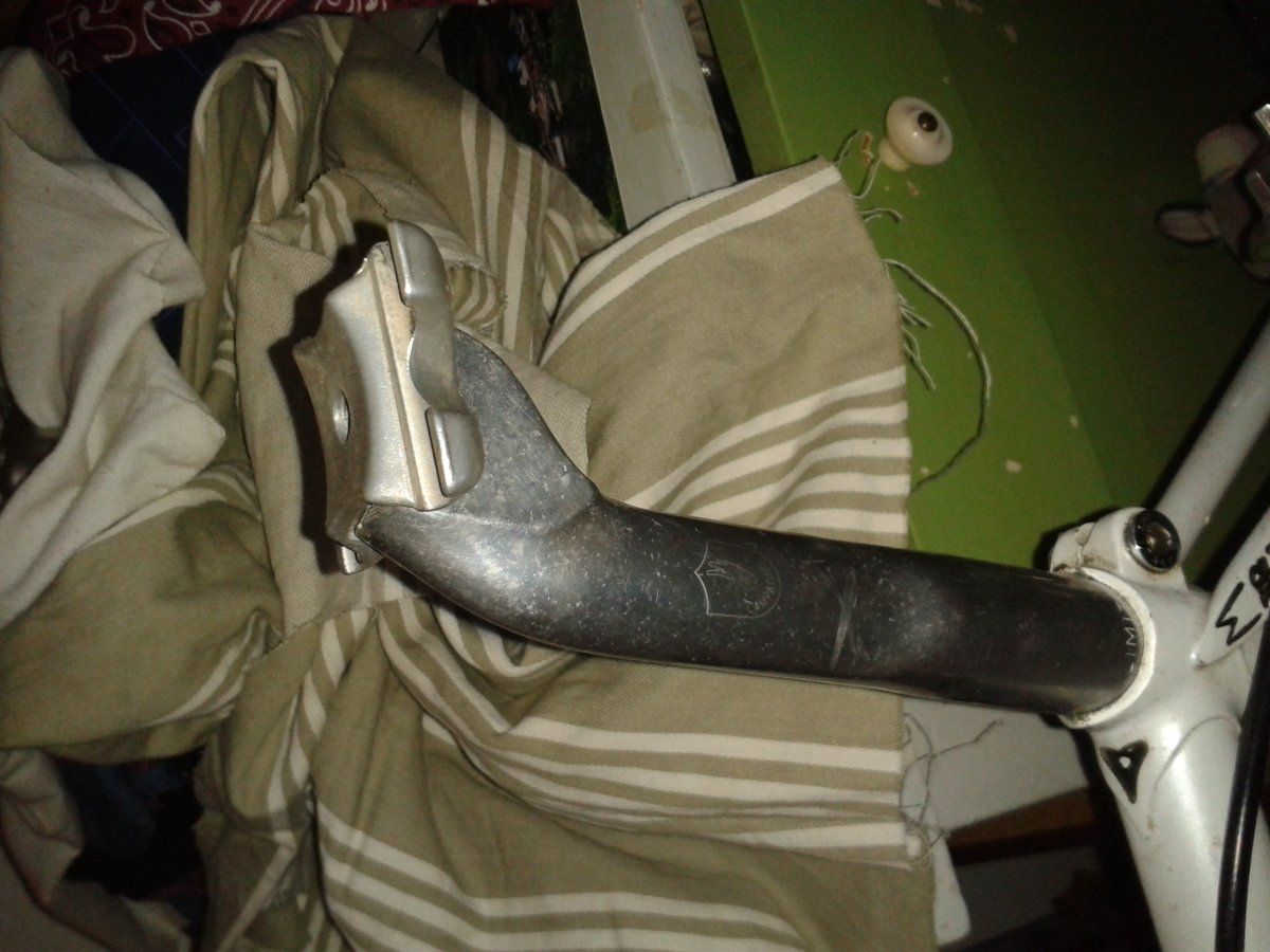

hey, ich hab nen neuen sattel, aber er passt nicht auf die sattelstütze, gibts da ne lösung? brauch ich ne andre stütze, und wieso zum teufel passt das nich??
danke
Das wird bei der 16er Schlüsselweite nicht passen. Ich hab für 15er Tretkurbelschrauben eine Gedore Nuss ab gefeilt, und die zählen schon zu den schlankeren. Hazet könnte da passen, die sind noch etwas dünnwandiger, aber für SW 16 wohl nicht auch mehr.
Ich nehm alles zurück, mit etwas Druck ließ sich der Umwerfer dann doch an der Rahmen "würgen", sorry für die Verwirrung.
LG Anders

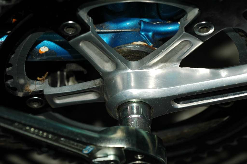

Einwand gegen 16 ist berechtigt, passt auch bei einer Hazet SW 16 in die Kernloch Bohrung 20,8 in der Kurbel 20,8.
Also jetzt in der Korrektur Zahlen, Fakten Garagenwissen und keine Vermutungen mehr.
AD 3/8 Nuß SW 14 Gedore NC 19,8 = passt
AD 3/8 Nuß SW 15 Hazet 20,5 = passt noch
AD 3/8 Nuß SW 15 Gedore NC 21,1 = passt nicht
AD 3/8 Nuß SW 16 Hazet 21.8 =passt nicht
Kurbelscharube SW 15 Hazet
Kurbelschraube SW 14 Gedore NC
Bei genauer Ansicht der Platzverhältnisse, mag ich mittlerweile nicht mehr daran glauben , daß die Zugschraube wirklich SW 16 hat. Bei SW 16 hätte die Schraube über die diagonale gemessen igendwas um 18 und incl notweniges Spiel wäre dann eine Wandstärke von theoretisch 1,4mm nötig .
Ich würde also SW 14 oder meinetwegen auch15 vor Kauf eines vermeintlich passenden Schlüssel nochmal intensivst ausprobieren.
16er Schrauben kenne ich von Stronglight (23,35mm), da passt mein Bahco-Rohrschlüssel problemlos. Bei Zeus ist mir das dann allerdings auch begegnet (22mm), da musste die Feile ran...
Bei einer größeren Kernlochbohrungen passt natürlich auch ein größerer Schraubenkopf rein und deshalb habe ich oben auch extra das Mass der relativ üblichen fast als Norm zu bezeichenden 20,8 Kurbelbohrung angegegeben, und aber auch das Mass für eine schlanke 16er Hazetnuss angegeben.

Zur Frage:
16SW an Kurbelschrauben kommen schon vor und Werkzeuge passen auch noch in den Kurbelstumpf.
Für diesen Fall haben bei mir ein paar alte Stecknüsse die Bekanntschaft mit meiner Weiler Drehma gemacht.
Hast Du evtl dazu die Angabe für das "Kernloch" Deiner Kurbel parat, um zu bestimmen, ob da nicht doch eine fertig käufliche Nuß passt ? Bei einer Stronglight Kurbel M23 oder M23,25 x 1 mit einem vermutetem Kernloch von 22, würde dann die 16er in 3/8 von Hazet passen.
Nicht jeder hat eine Drehbank zur Verfügung und da kann der Kauf einer Nuß für ca 7- 8 Euro günstiger sein, als jemandem für diesen Betrag zu bitten. Ich hätte zum Runterdrehen übrigens auch keine 12 Kant Nuß, sondern eher eine 6 Kant Nuß (vielleicht sogar mit Flankengriff) genommen.
letztendlich wollen wir doch alle Emme Punto helfen.
Vielleicht könnte auch eine Kernlochangabe der Kurbel von Emme Punto sinnvoll sein, ihm ein passendes Werkzeug zu empfehlen..

Kernloch meiner Kurbel? Ich fahr nur noch Keilkurbeln;)
Bei Standardkurbeln ist die lichte Weite für die Nuss etwa 21mm. Meine Stecknüsse habe ich auf der Drehmaschine auf 20,5mm abgedreht.
