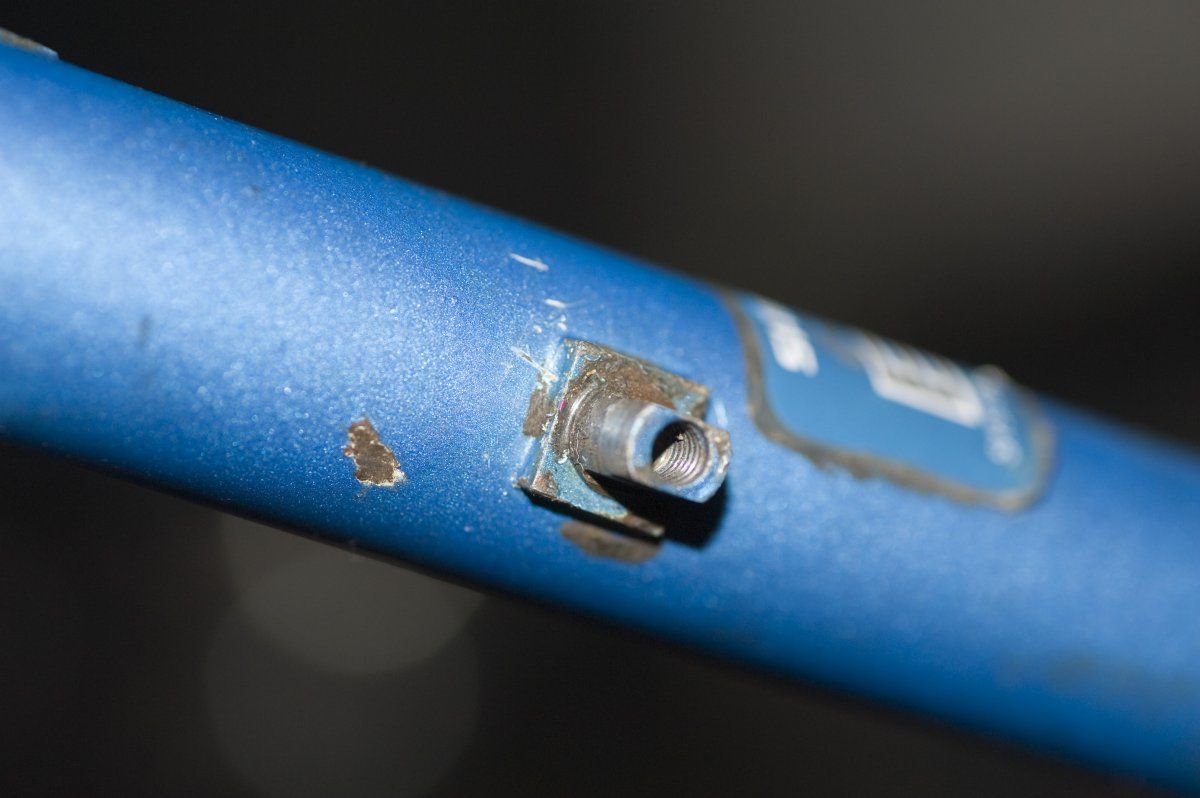

Heyho,
ich hab da mal eine Frage...
Und zwar: Wie auf dem Foto hoffentlich zu sehen, bastle ich grad ne Schaltung an meinen Rahmen, der aber im Gegensatz zu dem an dem die Schaltung vorher war scheinbar schon eine Vorrichtung zur Führung des Schaltzugs hat. Heisst das, dass ich die Schelle und getrost weglassen kann und den Zug ohne Hülle (denn nur so passt er durch diese "Metallführung") einfach durch die Vorrichtung ziehen kann?
Dank euch schonmal
so wie das ausschaut ist das aber ein Werfer, an dem der Zug in Hülle ankommen muss (Hüllenanschlag am Werfer), insofern ev. falsch wenn du den Zug blank da durchziehen willst!
Oder solte das gehen ohne Hülle?
Sollte auch ohne Hülle gehen!
Aber das schaut dann sehr bescheiden aus.
Rahmen und Umwerfer paßen nicht (zeitlich oder Qualität ) zusammen.

Das geht hier ohne Hülle, weil der Hüllenanschlag am Rahmen fest ist und der Hebel durch das Seil bewegt wird.
Das Einzige was unter Umständen nicht schön wäre, ist, wenn der Zug im dann "leeren Loch" des Anschlages Randkontakt hätte und schleifen würde, weil der Zug von der Tretlagerführung nicht auf dem direkten Weg zum Betätigungshebel geführt wird.
Da würde ich, wenn die Betätigungsrichtung des Hebels halbwegs passt und nur der Ring im Weg ist, entweder den Anschlag ganz wegfeilen oder wahrscheinlich einfachheitshalber eher an einen annderen Umwerfer denken-

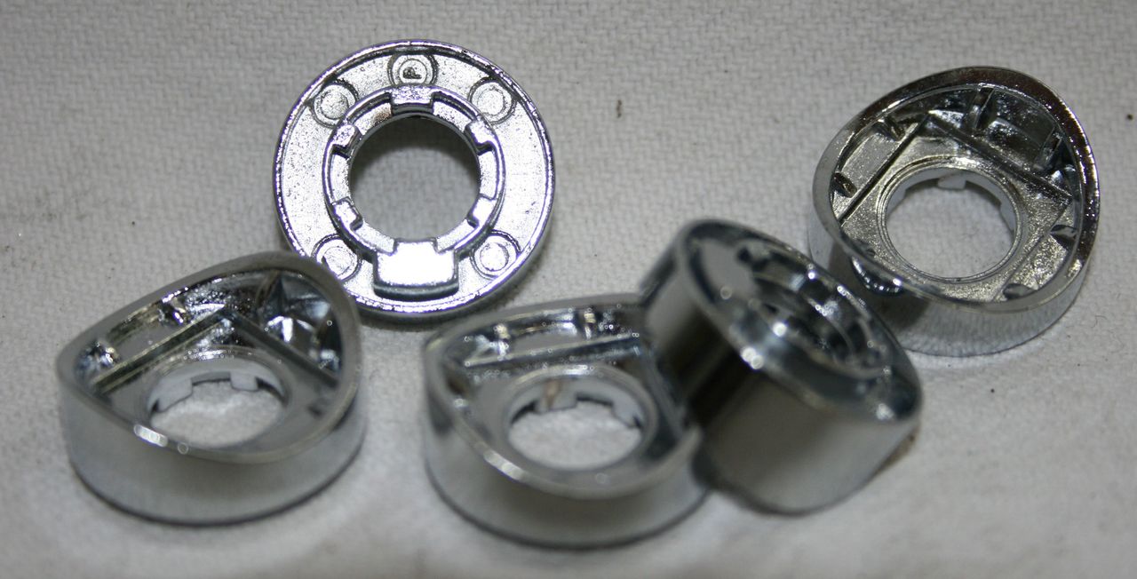

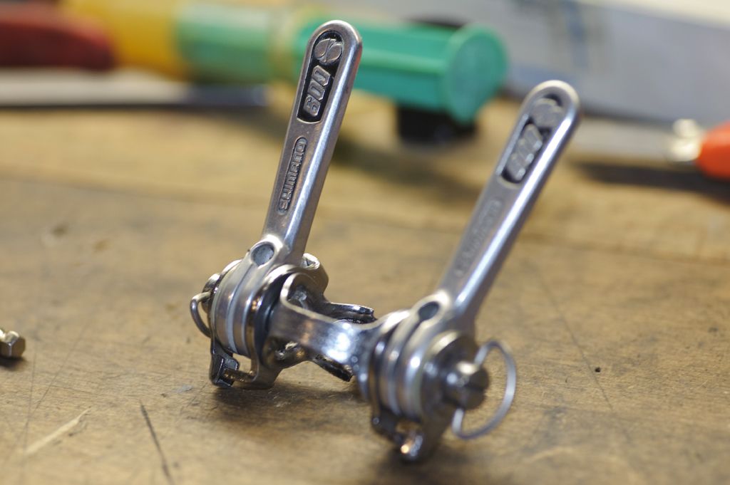

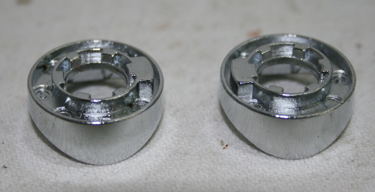

Hallo!
um noch einmal auf deses Thema zurückzukommen...
ist es DAS was ich brauche, um Shimano 600 Rahmenschalthebel der ersten Generation auf Campagnolo Anlötsockeln zu befestigen?
Bildquelle Brocky.ch
und funktioniert das wirklich auch mit Hebeln von einer Schelle?
an diesen Sockeln
Ich denke das haut nicht hin, zumindest müsste doch ne andere abschließende Scheibe drauf und vermutlich auch 'ne andre Schraube?
für mich sehen die Sockeladapter nicht anders aus als dies:
vom Retroretter - und der antwortete mir, es wären KEINE adapter für Campasockel. Sonst hätt ich die Hebel geholt...
mfG, Helge
