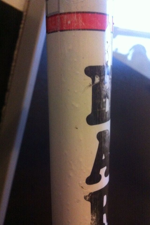

An alle rostbekämpfer und evtl aufpolierer,
Ich habe hier einen rahmen dessen lack nicht mehr der frischeste ist aber für mich doch noch so schön das ich mit den zahlreichen kampfspuren leben könnte!
Beim putzen habe ich jetzt allerdings pickel unterhalb dem decal baperl gefunden...
Nun meine frage:
Wenn ich es so lasse und nichts unternehme, weil ich diese decals nirgens mehr bekomme und ich sie deswegen nur äußerst ungerne entfernen würde, wie lange dauert es bis der rost problematisch wird, pauschal betrachtet?
Bzw., wenn das Rad im Gesamten nicht wechselnden Temperaturen ausgesetzt ist - unterschätze niemals die Feuchtigkeits-Anziehungskraft kalten Metalls in warmer Umgebung… ;)
naja, es wird wohl weiterin in meiner wohnung stehen bleiben, also fernab jeglicher witterungseinflüsse.
hab halt bedenken das die bickel in 2 jahren zu großflächigen roststellen werden.
gruß vom tobi
