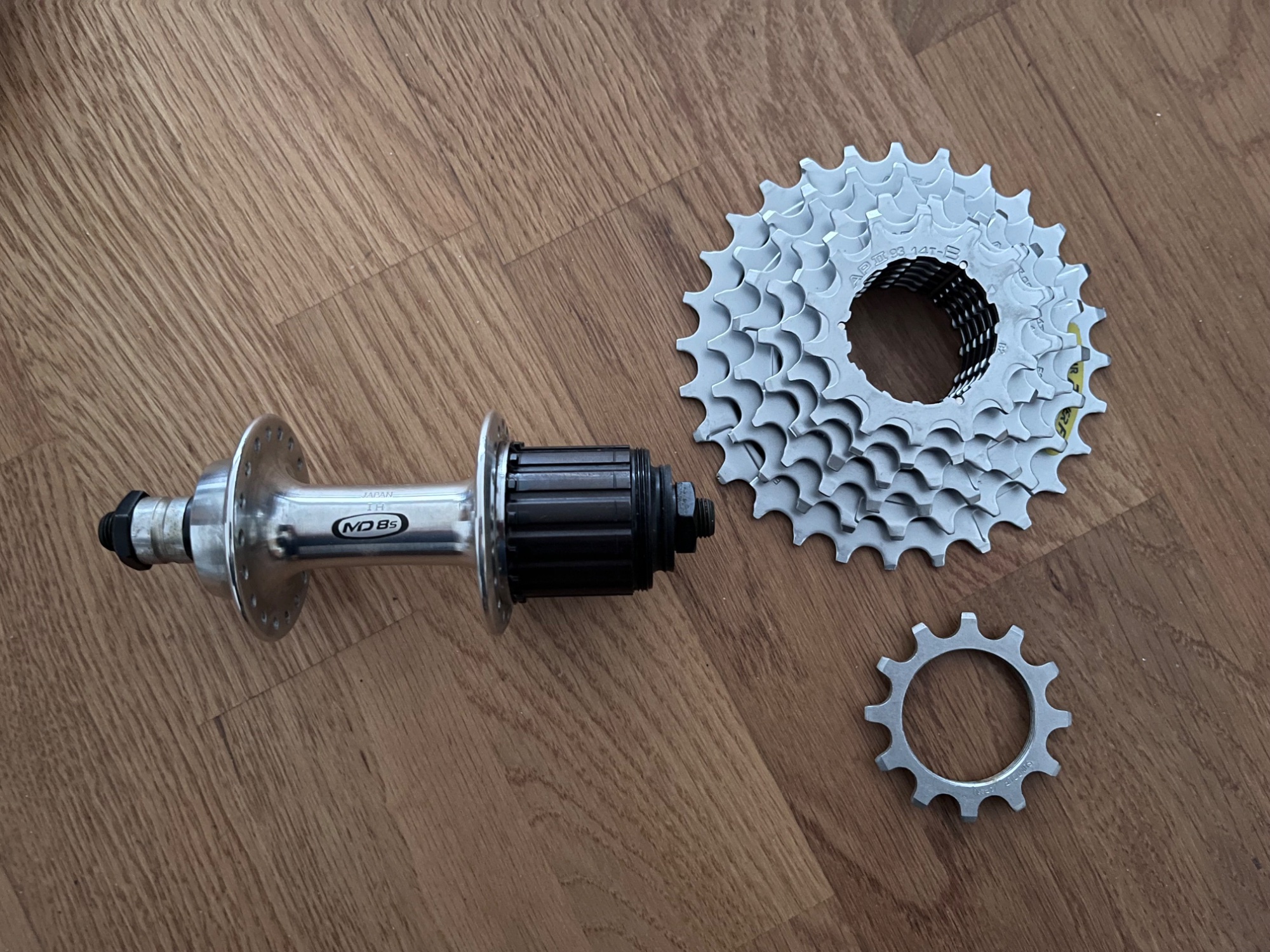

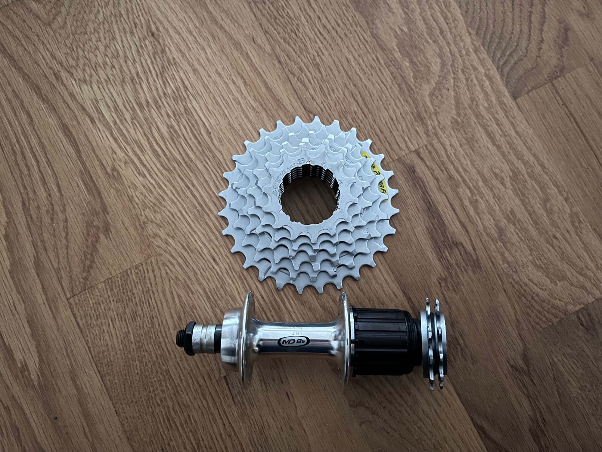

Was ich sagen wollte ist:
Eine 7-fach Kassette besteht offensichtlich immer aus einem 5-fach Kassettenkörper, durch Splinte zusammengehalten, plus dem Doppelabschlußritzel mit Gewinde: gleich 7-fach und eine 8-fach Kassette entsprechend.
Ein 6-fach Kassettenkörper plus einem Einerabschlußritzel gleich 7-fach Kassette kann auf einem 7-fach Freilaufkörper nicht verschraubt werden, aber auf einem 8-fach Freilaufkörper.

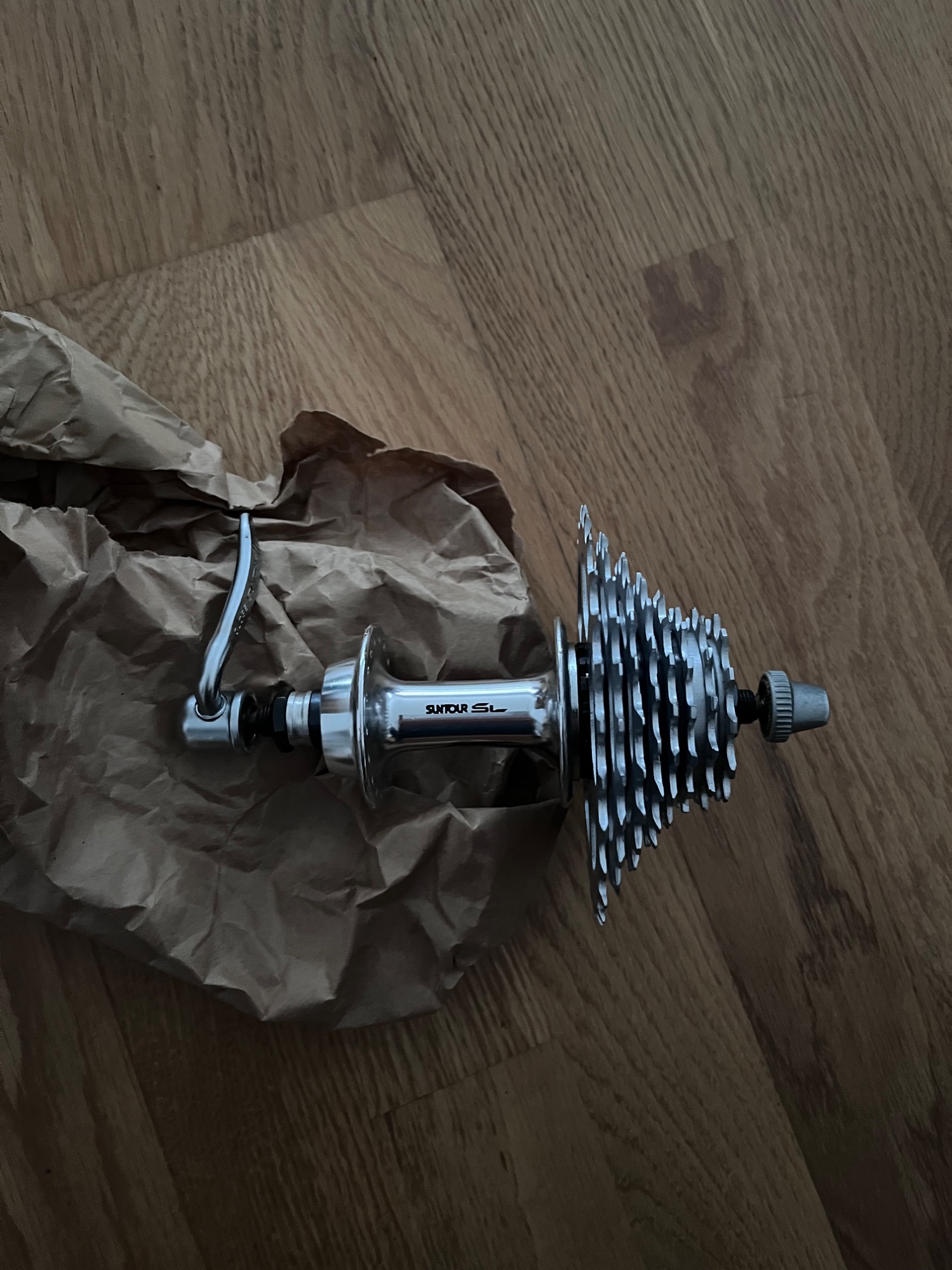

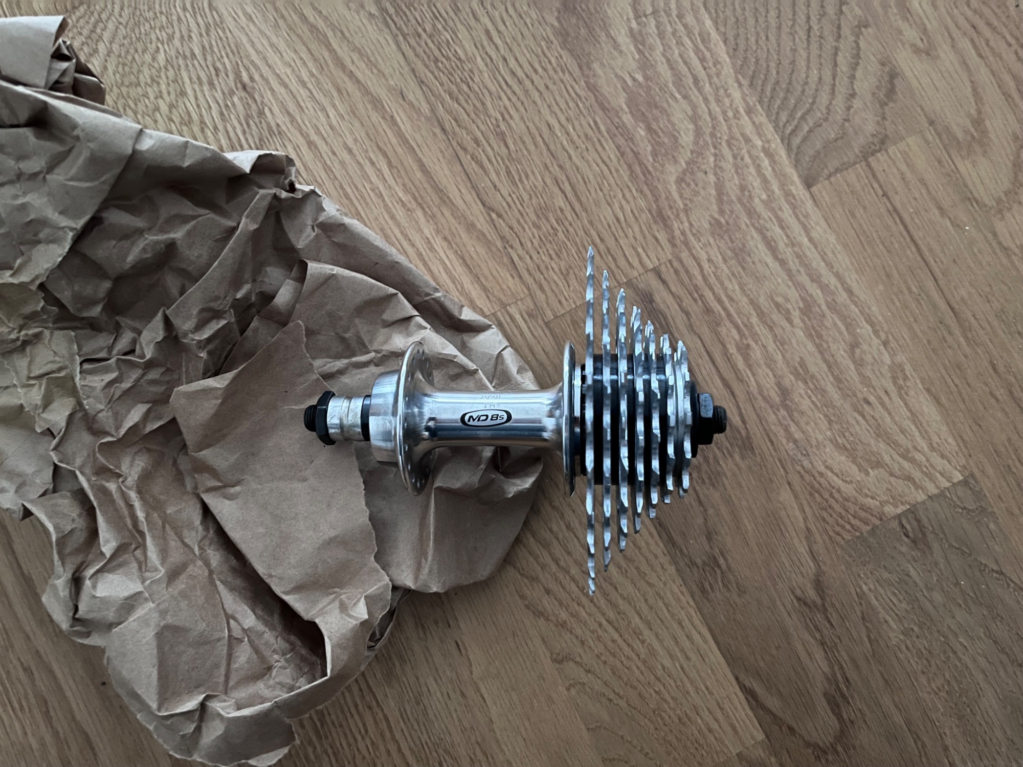

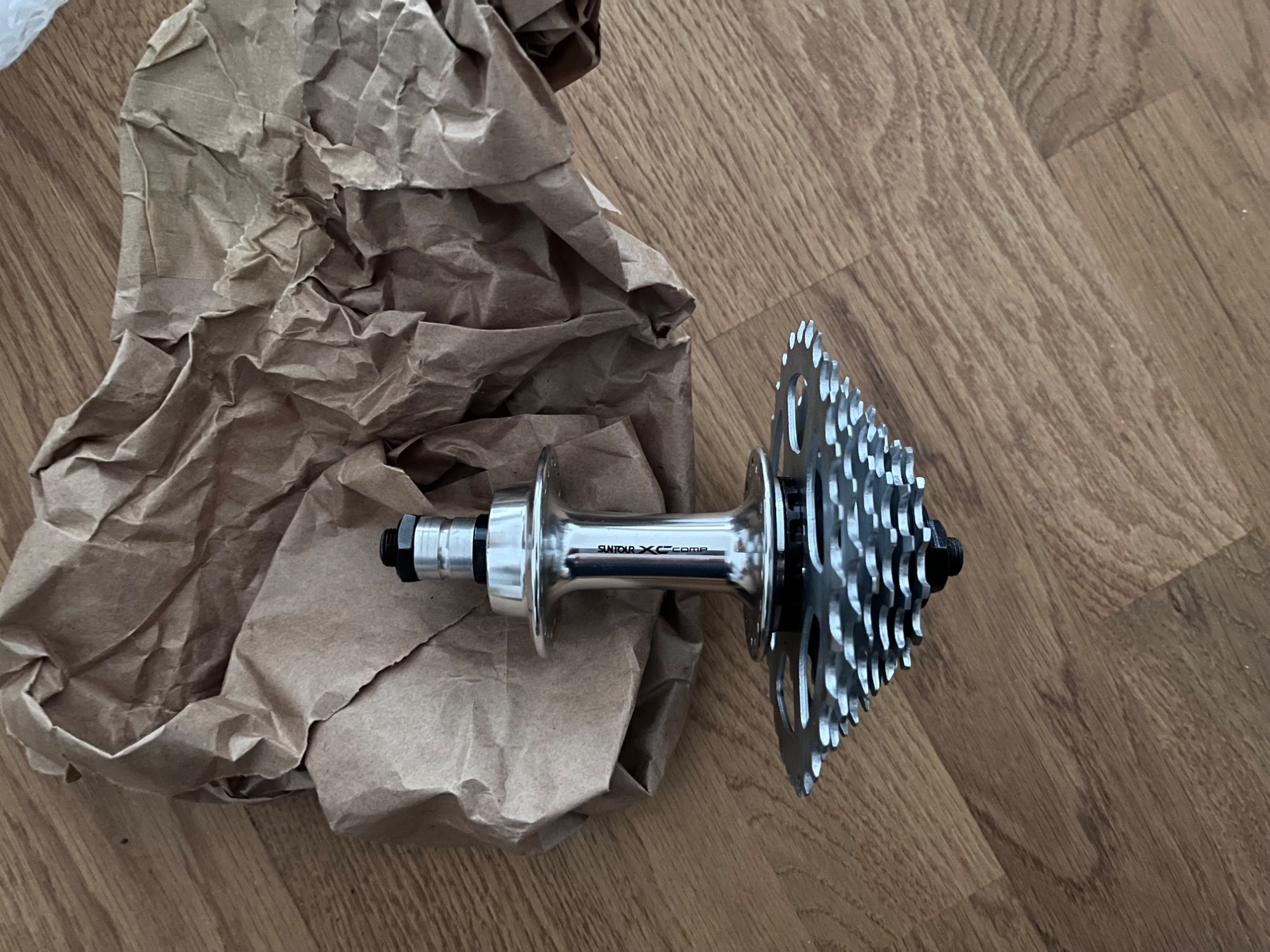

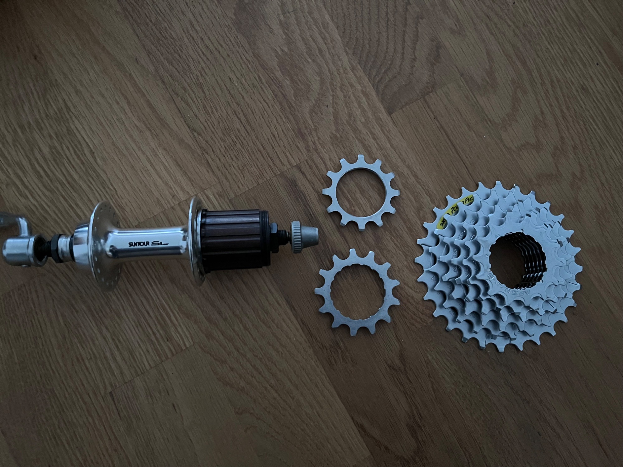

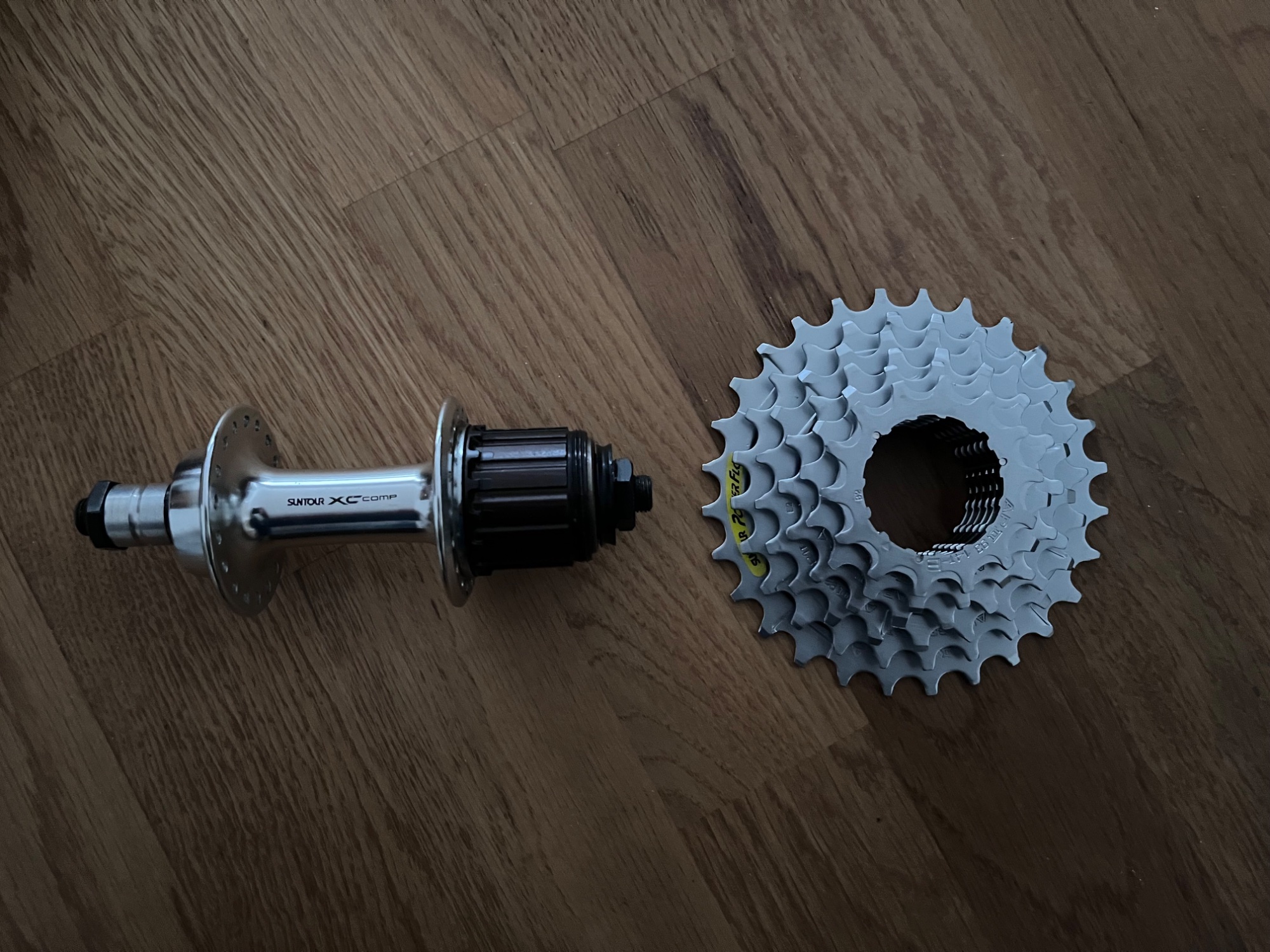

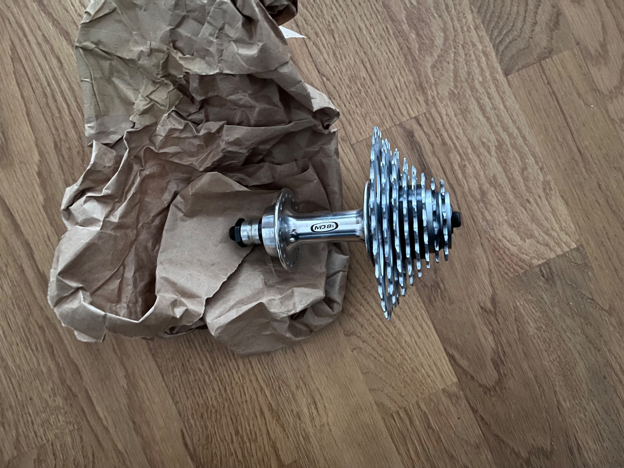

Es ist ein Ritzelpaket.
Mit Euren Kommentaren und Hinweisen habe ich, wahrscheinlich, auch schon Antworten; bis auf eine Frage.
Die XC-Naben, von denen ich sprach, sind MD-Naben: das ist wohl der Punkt.
"6-Ritzel" plus zwei einzelne Ritzel auf einer 8-fach SL Nabe.
Dieselben "6-Ritzel" auf einer 7-fach XC-Comp MD Nabe: nicht kompatibel, weil das Abschlußritzel nicht gesetzt werden kann.
Dieselben "6-Ritzel" plus ein EINZELabschlußritzel auf der 8-fach XC-Expert MD Nabe: also 7-fach auf einer 8-fach Nabe.
Und so würde ich das Laufrad gerne aufbauen.
Zum einen habe ich nur MD-Naben und zum anderen könnte, wenn die Schaltung einmal auf 8-fach geändert werden sollte, einfach umgerüstet werden.
Und damit das Ganze ein Gesicht bekommt: es geht um dieses Rad.
Geschaltet wird über Suntour Blaze 7-fach Schalthebel, montiert am Vorbau. Die Laufräder (Exage 400cx auf Araya Felgen) sind nur zur Probe eingebaut.
Das Rad soll ein Einkaufsrad werden; der Korb vorne muß noch gefunden werden.

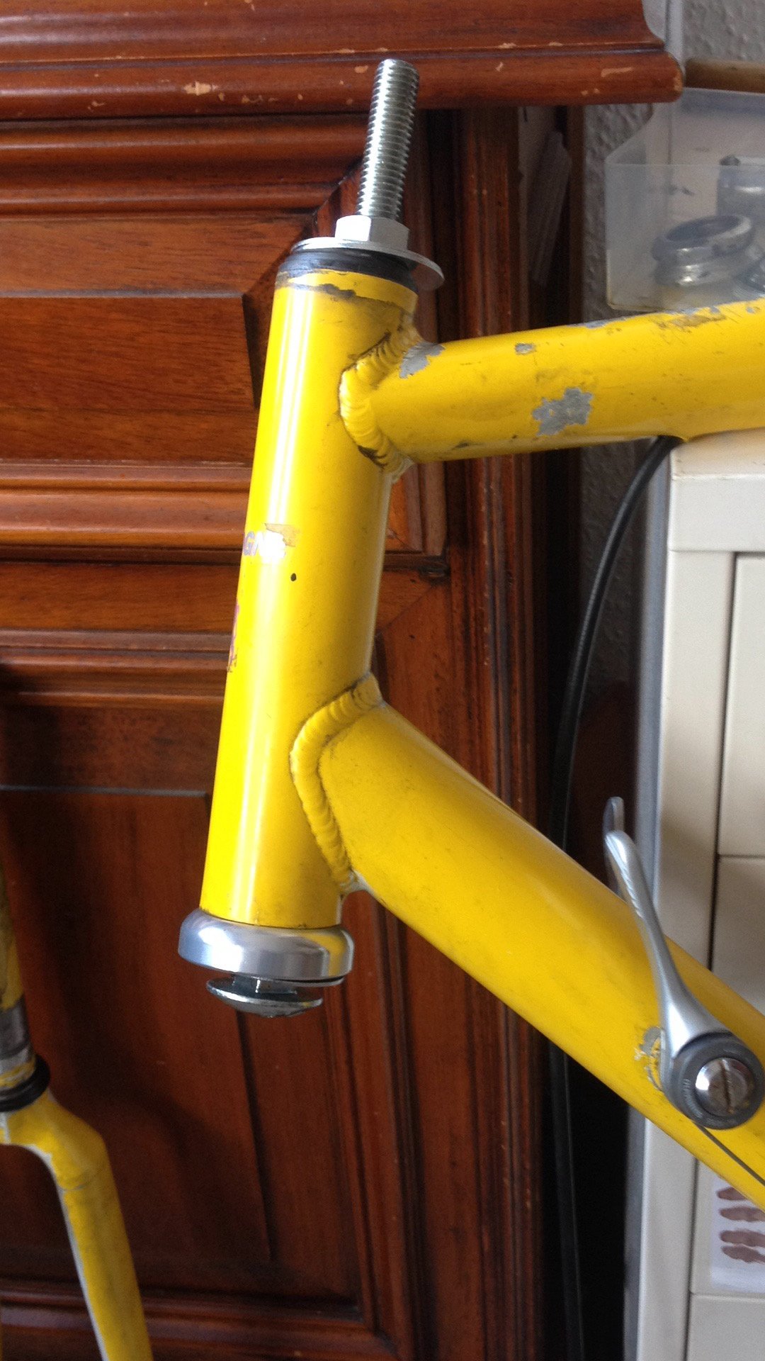

Tool zum Einpressen kann man sich sehr einfach selbst bauen aus Baumarkt- Teilen:
Gewindestange, Unterlegscheiben (müssen entsprechend groß sein), ne Mutter- fertig.
Natürlich fühlt sich wertiges Werkzeug etwas schöner an und macht auch mehr Spaß.. =)
(Solltest du nen Selbstbau überlegen: am besten eine Gewindestange mit Kopf bzw. so ein Ding wie im Bild, wo man unten noch gegenhalten kann. sonst wirds schwierig in der Handhabung)
Die fehlende Zentrierung (mindestens so lange wie noch nicht komplett eingepresst wurde; die schiefstehende Gewindestange sieht man schön auf deinem Foto ;) ) war mir immer unsympathisch. Bei Aluschalen steigt m.E. so das Risiko, dass man Späne zieht.

Grundsätzlich ist das die Schwachstelle, das stimmt. Auf dem Bild sieht man allerdings noch die Version mit unten zu kleinen U-Scheiben. Wenn die groß genug sind, um sich richtig abzustützen gehts. Fummelig bleibt es trotzdem und ich könnte mir gut vorstellen, dass das Cyclus Tool früher oder später den Weg zu mir findet... ;)

Kann man minimieren, indem man die Gewindestange und die U-Scheiben sehr fett wählt.
Funktioniert teils besser als so manches Kaufwerkzeug.
PS:
Auf der Seite, auf der man hantiert 2 U-Scheiben mit Fert dazwischen.
PS:
