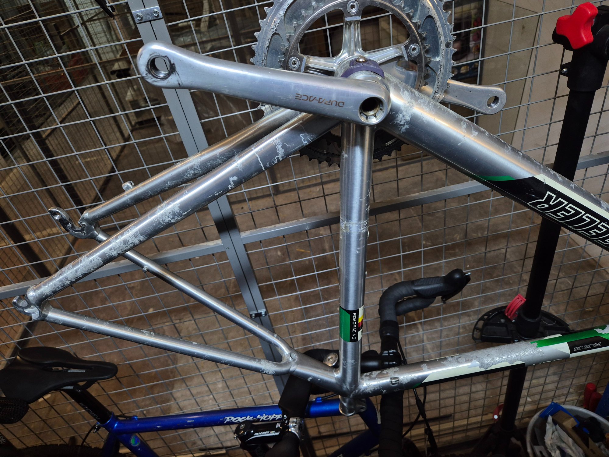

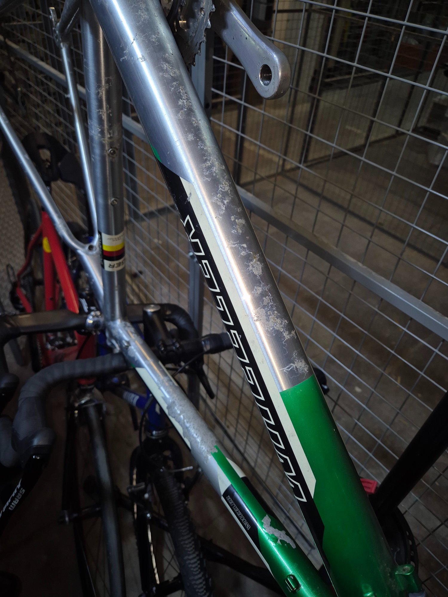

Ich habe gerade folgendes Problem vor mir. Win Wheeler, bei dem der Lack aufm Alu deutlich angegriffen ist und sich an manchen Stellen bereits löst. Folgende Fragen dazu:
-Wird dadurch auch das Alu strukturell angegriffen oder ist das nur oberflächlich/unterm Lack?
-Was würdet ihr zur Konservierung machen, dass es sich möglichst wenig weiter ausbreitet?
Beim Bild 1 sehe ich das sich das Al auflöst sprich massive Korrosion
Auch unter Metall Kompostierung bekannt
Zumindest würde ich die Farbe in dem Bereich gründlich entfernen und den Rost ebenfalls. Dann schauen, wie tief das reingeht.
Da überlege ich tatsächlich, ob ich ihn schlachten und zur Deko mache. Da ist ne komplette Dura-Ace 7700 dran. Die würde sich auch gut an nem anderen Rahmen machen. Der hier hat ein schönes Team Wiesenhof Design was mir sehr gefällt, das würde ich versuche zu erhalten, und wenn es nur als Deko ist.

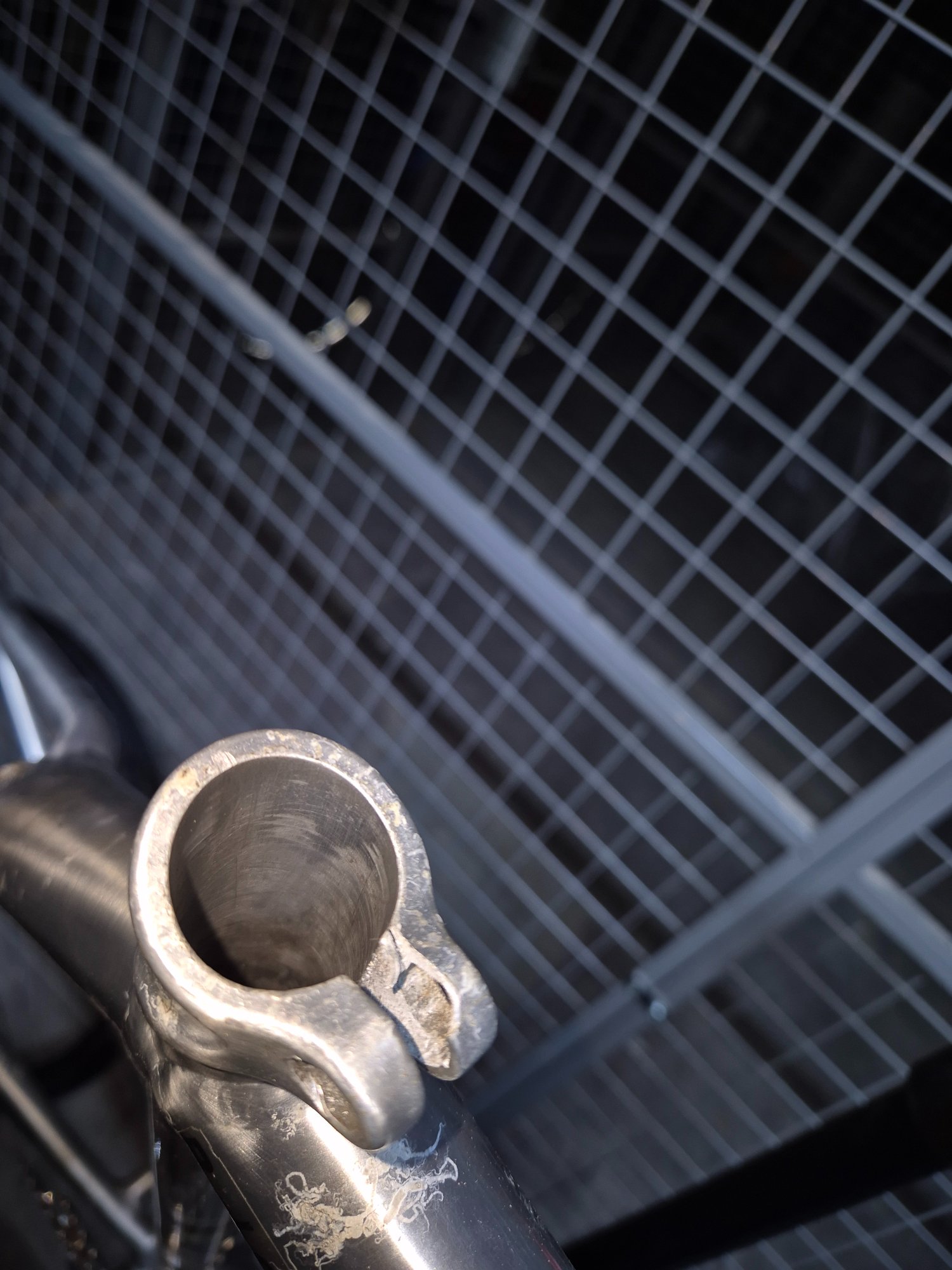

Außerdem ist mir gerade aufgefallen, dass duch die unsachgemäße Installation der Sattelstütze durch den Vorbesitzer ein Stück der Halterung weg gebrochen ist. Das hebt meine Stimmung dem Rahmen gegenüber nicht unbedingt..

Der ganze Rahmen scheint von Korrosions Würmer befallen zu sein
Nichts ist für die Ewigkeit

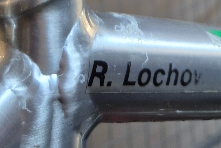

Roberto Lochowski fuhr so 2003 fürs Team Wiesenhof. Ist angeblich ein ehemaliges Teamrad von ihm. Hilft nur leider der Substanz auch nicht weiter.
Das ist wirklich schade! evtl wurde der Rahmen auf der Rolle genutzt und durch den Schweiß entstand die Korrosion. Wie @Bianchi-Hilde vorschlug, die Stellen abtragen und dann weiter sehen. Mit Schleifpapier würde ich da dran gehen, bis das gröbste weg ist und dann die Stelle polieren.
Ich schau mir das mal genauer an. Wird dann wohl ein längeres Winter-Projekt und nicht nur nen schneller Service.
Hilft nur bedingt bei der Einschätzung.
Die Korrosion kann entlang der Korngrenzen schon tief ins Material eingedrungen sein und trotzdem wirst du die Oberfläche noch metallisch blank bekommen und auch polieren können.
Der Rahmen hat es hinter sich meiner Meinung nach.
Grundsätzlich richtig. Bei einem Lenker, der auf Biegung belastet wird, auf jeden Fall.Das Rohr hier wird aber mehr auf Zug belastet und vom Umfang sind nur ca 20% befallen. Muß jeder für sich selbst entscheiden. Wenn man 0,1mm abträgt und es bleibt eine Kraterlandschaft, würde ich ihn auch aufgeben.
Wie sollte der Schweis ans Sattelrohr kommen am A... hab ich noch nie geschwitzt
