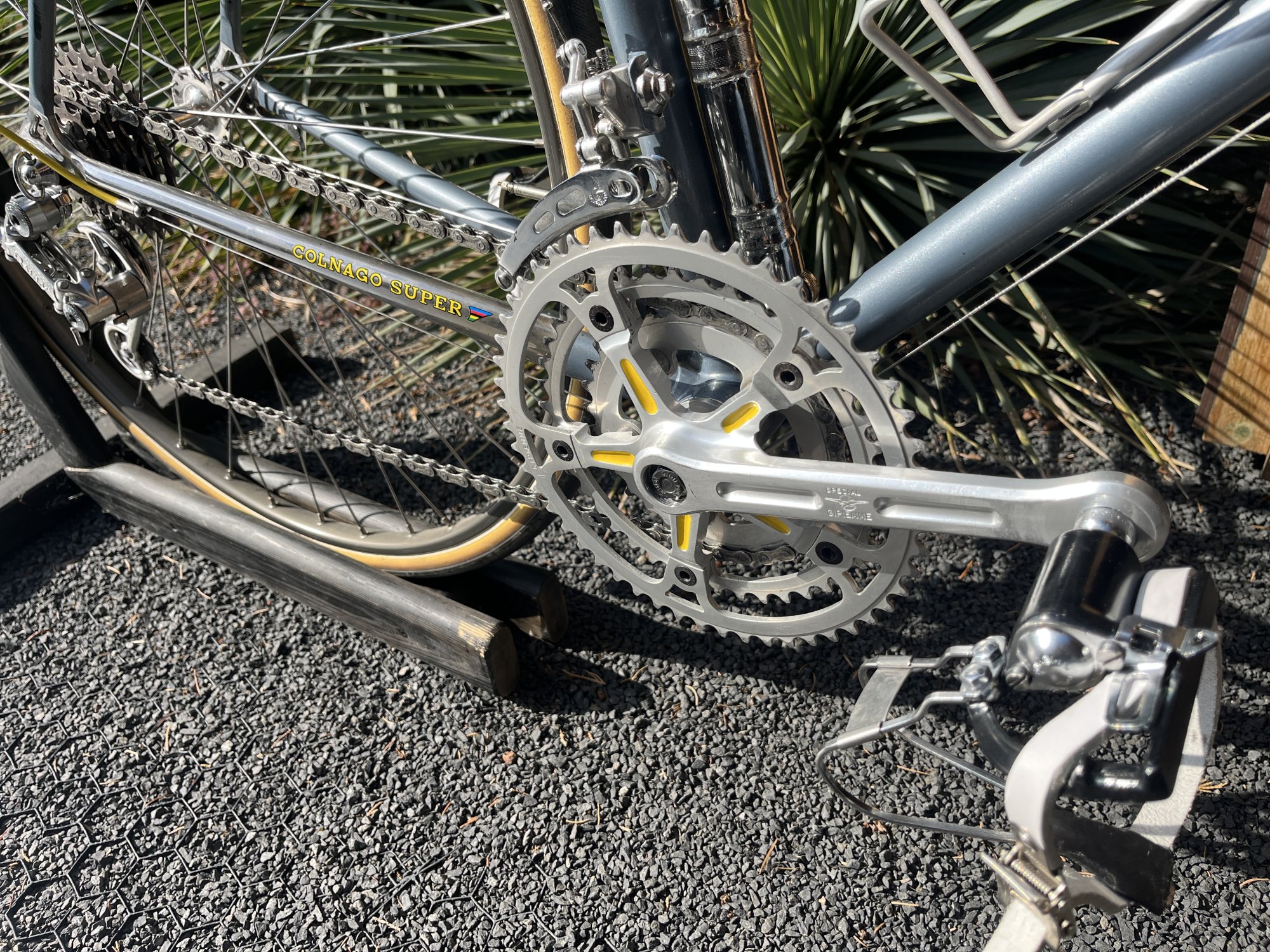

Ja, 38/15 wäre da mein "Standard"-Gang.
Ist es dort, wo Du wohnst, auch alles flach?
Wenn ja, dann fährst Du ja eine ordentliche "Gangspreizung".
So ganz glücklich war ich mit dieser von mir "errechneten" Übersetzung ebenfalls nicht (vor allem aufgrund des von Dir genannten Sprungs von 26/13 auf 38/17).
Ich denke, dass ich das so nicht umsetzen werde, sondern mir das Ganze nochmals neu überdenke.
Vielen Dank auf jeden Fall auch für Deine Rückmeldung. :daumen:
Ja, die meiste Zeit bin ich mittlerweile in der Rheinebene unterwegs.
Und eigentlich fahre ich meist auf dem 39er rum, oder neuerdings auf dem Alfine 42er KB. Die 3-fach Sora Kurbel lässt das zu.
Mit dem Rad sind aber auch die ganzen Anstiege am Rand der Rheinebene möglich, in den Weinbergen ist man gerne mal bei 20% dabei.
Das 26er oder 30er KB hab ich mittlerweile an so vielen Rädern wie möglich dran, allerdings nicht für Dauereinsatz, sondern für lange steile Anstiege. Im Urlaub und unbekanntem Gebiet hat das schon so manche Ausfahrt gut ausgehen lassen.
