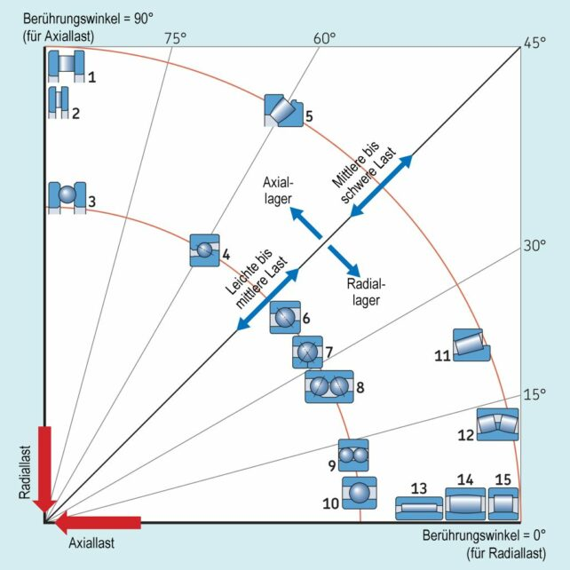

Bin mir nicht sicher ob wir von den gleichen Begriffen reden. Nach Recherche kann ich das hier empfehlen:
https://evolution.skf.com/de/robuste-lagersaetze-fuer-geringe-lasten/
Eine Welle oder Achse würde in den Lagern im folgenden Schaubild waagrecht eingebaut werden.
Um die Begriffe zu klären:
Die hier gezeigten Lager 1,2 und 3 sind Axiallager,
die Lager 13, 15 Radiallager.
Das Lager 10 ist das Rillenkugellager, in der Folklore auch als "Industrielager" bezeichnet.
die Lager 4 und 6 sind das, was wir als klassisches Konuslager bezeichnen, hier eben als Normlager gebaut.
Quelle:
https://evolution.skf.com/wp-conten...hraegkugellager-02-e1581945150247-642x642.jpg
Die klassischen einstellbaren Konuslager, wie bei Steuersatz, Innenlager, Pedalen und Naben sind einseitig wirkende Lager, die sowohl radiale, wie auch axial Kräfte aufnehmen müssen. Man bezeichnet sie als Schrägkugellager.
Das Cartridge Lager in einem Steuersatz ist meist ebenfalls ein Schrägkugellager verbaut, hier beschrieben:
https://de.wikipedia.org/wiki/Steuersatz_(Fahrrad)#:~:text=erfordern enge Fertigungstoleranzen.-,Cartridge-Lager,beiden konusartigen Zentrierringen entsprechend abgeschrägt.

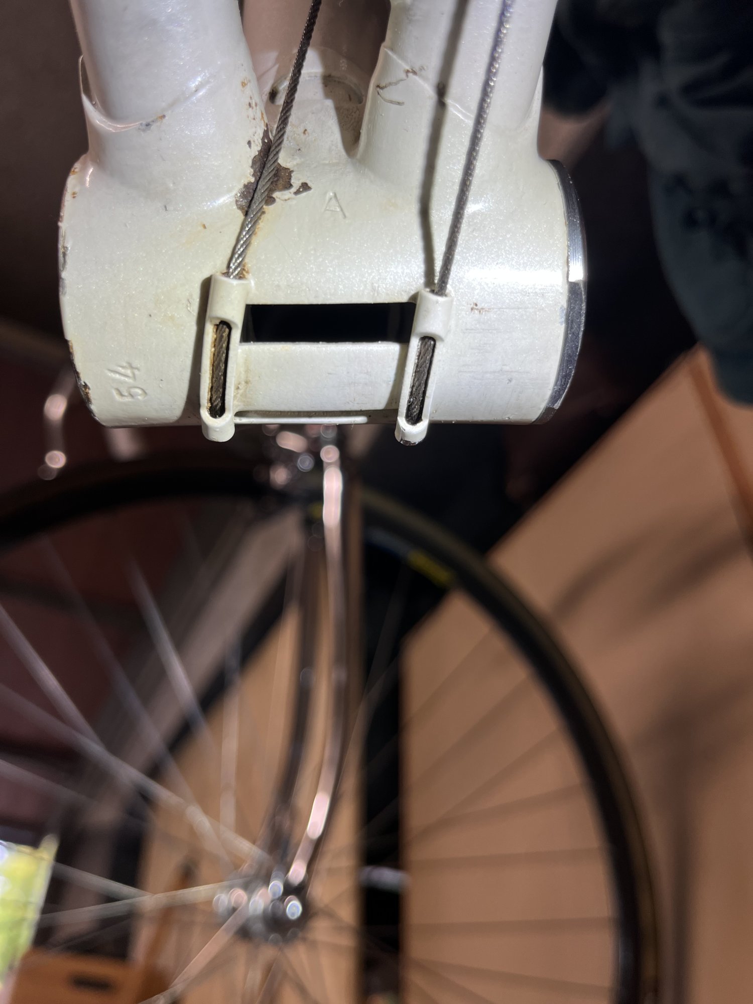

Zwei Fragen zu diesem Bild:
Eine kleine Roststelle unterm (noch original dicken) Zug, nach WD40-Salbung sieht’s nicht mehr so rostig aus: Muss man da was machen/ wie kann ich weiterer Verwitterung vorbeugen?
Und zweitens das eingestanzte große „A“:
Abgesehen von der 54 für die Größe ist es der einzige Anschein einer „Rahmennummer“. Kennt sich da jemand mit KTM aus? Es ist ein Strada SL…
Im Voraus herzlichen Dank!
Würde den Zug mal aushängen/entspannen, dann falls noch Rost diesen entfernen (Schleifleinen, feine Drahtbürste), anschließend fettfrei machen und evtl. mit nem Lackstift versiegeln.
Damit es nicht mehr so reibt wäre ein Liner hilfreich.
Aber bis das wirklich durch ist bzw. stark geschwächt, dauert es noch ewig.
Sieht noch unbedenklich aus.
