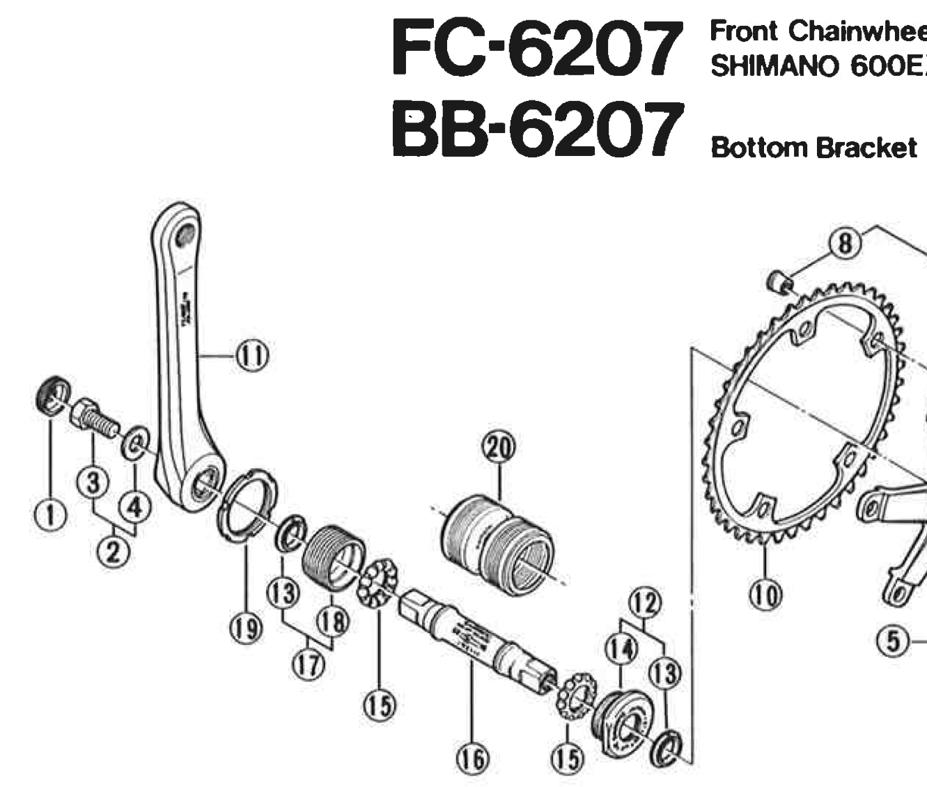

Ich versuche vergebens das Lagerspiel von dem BB-6207 einzustellen, bekomme es aber nicht hin. Vielleicht hat jemand eine Idee zur Ursache? Oder ist das Lager einfach verschlissen? Wobei es wirklich gut ausschaut.
Ich habe das Innenlager wie gezeigt eingebaut, u.a. auch die Dichtungen sind enthalten. Allerdings hat die Welle im Lager Spiel. Erst wenn ich die linke Lagerschale derart festknalle, dass sich die Welle nicht mehr leicht dreht, also mit deutlich Widerstand, dann hat die Welle kein Spiel mehr. Allerdings lässt sich so dann kaum mehr die Kurbel bewegen. Normalerweise lassen sich diese Lager ganz einfach einstellen. Hier scheints nicht zu funktionieren. Habe ich einen Denkfehler? Oder ist das Lager hin?

Weil ich es selbst immer wieder falsch mache- Kugelringe ganz sicher richtig rum drin?
Kugelkäfige falsch herum drin? Falsche Welle?
Das klingt jetzt wiederum wirklich so, also ob die Käfige falsch herum sind oder nicht passen. Ich würde es mal ausgebaut mit losen Kugeln probieren, wie es da dreht. Also einfach die Welle von Hand in der Lagerschale drehen. Dabei kannst du gleich die Laufflächen anschauen.
Locker oder hakelig ist ein großer Unterschied. Bei hakelig rasten die Kugeln ein. Müsste man eigentlich an Abdrücken in den Konen sehen.
Absurd. Es hat tatsächlich geholfen die Kugelringe einfach umzudrehen. Jetzt lässt sich das Lagerspiel - wie gewohnt - recht simpel und perfekt einstellen. Gott sei Dank!
Seltsam, dass es in der Anleitung von Shimano selbst gegenteilig dargestellt ist:
Wie?
Du hattest die Kugelringe zunächst entsprechend dieser Explosionszeichnung montiert (Käfigseite in Richtung der Schalen), was nicht funktionierte und nachdem Du diese umgedreht hast (Käfigseite in Richtung Wellenmitte) klappte es einwandfrei?

Genau so! Finde ich auch seltsam. Dreht sich jetzt butterweich.
Ja! Deshalb stand ich auch auf dem Schlauch. Kenne ich eigentlich anders. Habe es aber vorhin erneut mehrfach versucht. Nur so - Käfigseite nach innen - bekomme ich es korrekt eingestellt.
Das hängt wahrscheinlich mit der Form der Konen zusammen. Der Käfig kratzt wahrscheinlich an der äußeren Schale.
Vielleicht sind die Kugelringe auch nicht original - wer weiß.. Bei der Montage hatte ich zuletzt auch den Eindruck, dass sich die linke Lagerschale mit dem Gehäuse des Kugelrings zur Welle hin tiefer (und irgendwie passgenau) einschrauben ließ.
Ich habe mir zudem gerade mal mehrere Shimano PDFs zu weiteren Konuslagern angeschaut. Dort ist die Darstellung immer gegenteilig - also Gehäuse nach außen zur Lagerschale hin.
