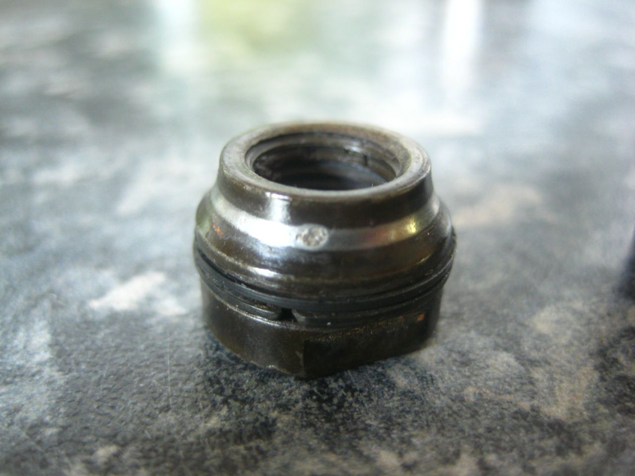

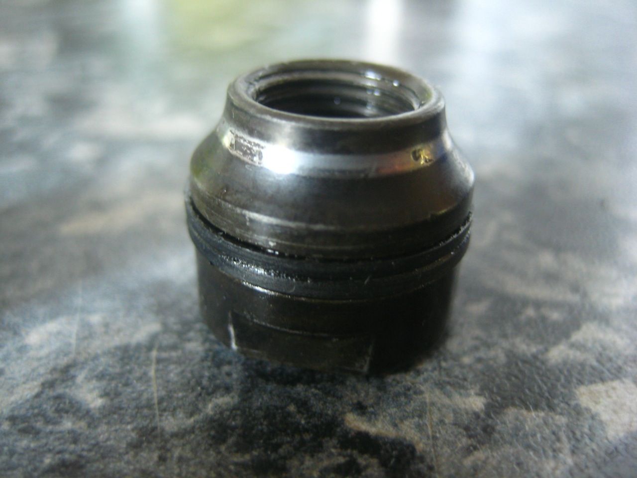

- HR: Konen defekt. Maße 150mm Höhe, 70mm Durchmesser, 45mm Laufflächenhöhe für 1/4" Kugeln. Zwei Gummischeiben zur Dichtung. Hätte da jemand Ersatz für mich?
- VR: Konen defekt. Maße 103mm Höhe, 50mm Durchmesser, 35mm Laufflächenhöhe für 3/16" Kugeln. Zwei Gummischeiben zur Dichtung. Brauche auch dafür Ersatz.

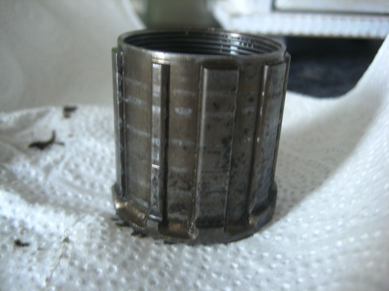

- Freilauf: 7x, War verharzt, habe ich mit WD40 geflutet, klakert jetzt wieder; Die Gesamte Nabe sah aber aus wie mit Sand paniert, daher (bilde ich mir vielleicht auch ein) könnte noch ein knirschender Unterton zu hören sein. Eigentlich möchte ich den FLK gern mal öffnen und nachsehen. Wie mache ich das?

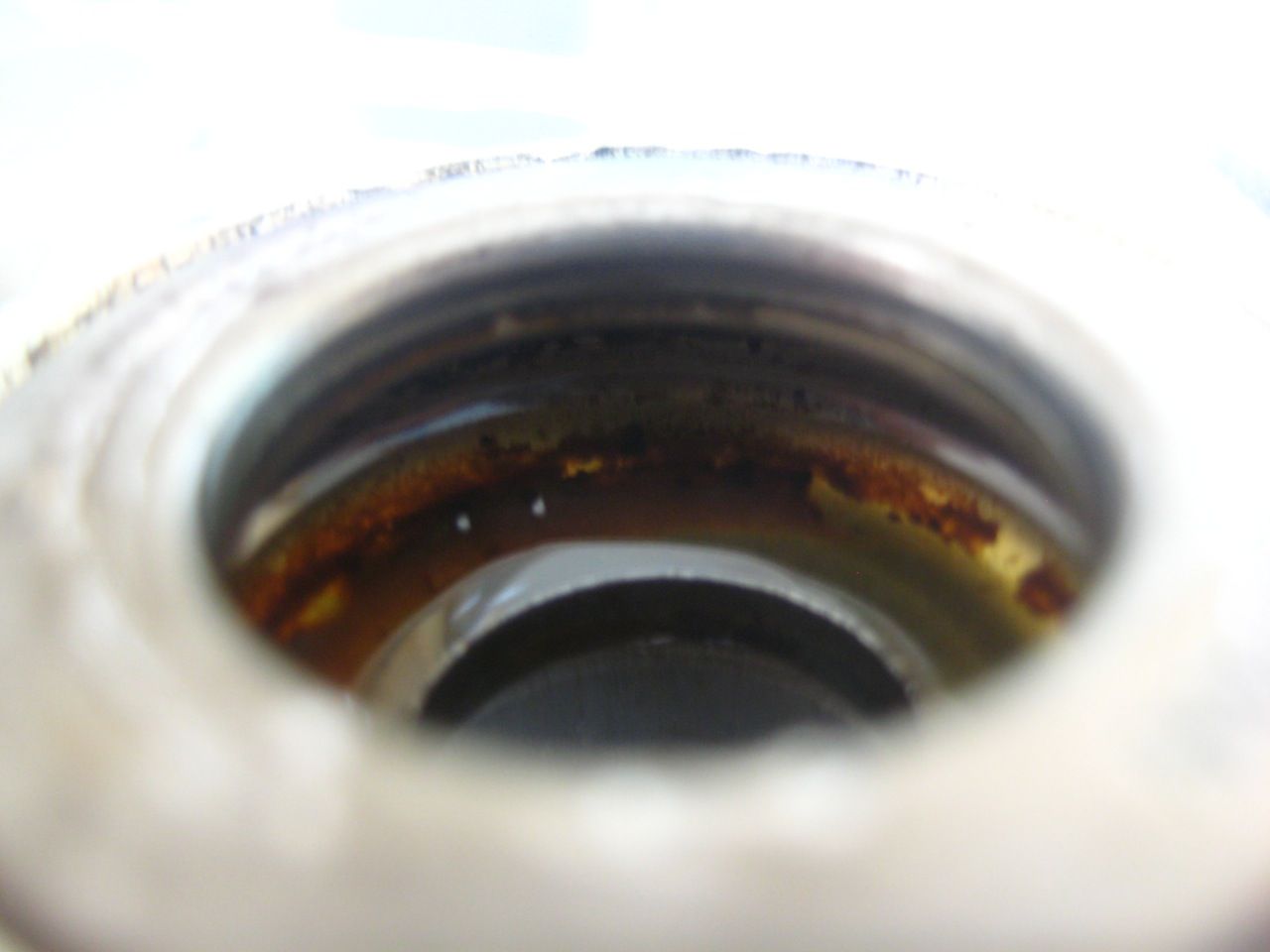

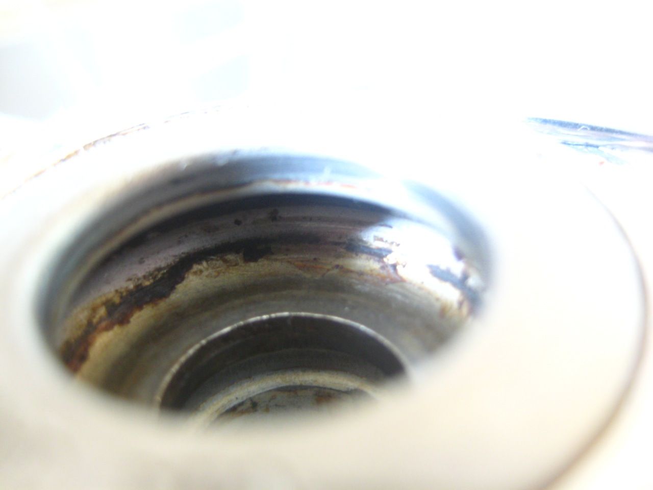

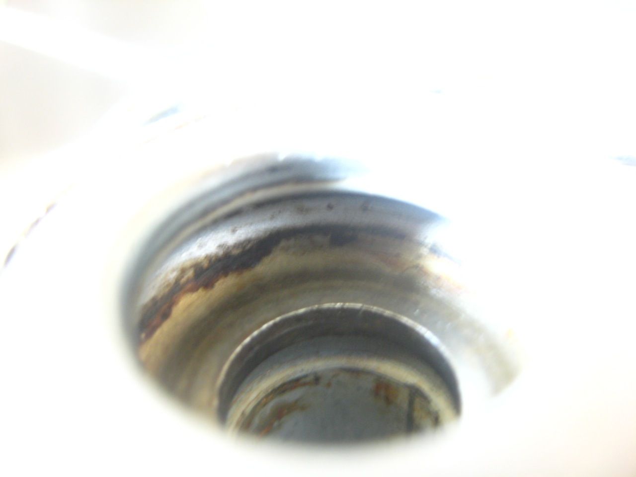

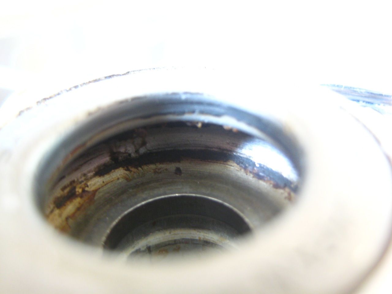

- Und schließlich: Das größte Sorgenkind, die VR-Nabe. Kugeln entnommen und gereinigt, das Fett war total verharzt. Schaut von innen trotzdem so aus:

Irgendeine Idee ob das nur einfach besonders verharztes Fett ist oder doch was anderes? Für Rost halte ich es eigentlich nicht...
Anhang anzeigen 99394 Anhang anzeigen 99395 Anhang anzeigen 99396 Anhang anzeigen 99397
Also, sieht für mich nach altem Fett aus, falls es sich mit Waschbenzin o.ä. etwas entfernen läßt. Wenns AluNaben sind, dürfte Rost ausscheiden. Möglich wäre, dass die Kugeln dort ihre Spuren hinterlassen haben und dadurch sich an jenen Stellen besonders intensiv das Fett "eingearbeitet" hat. Hatte sowas auch schon mal, da heißt es geduldig immer wieder mit Waschbenzin o.ä. rangehen und reinigen.
Jup, das ging. :daumen: Hatte keine Polierwatte zur Hand, aber Polierpaste und Tuch ging auch. Die Flächen sehen gut aus. Hast du auch nen Tipp woher ich neue Konen beziehen kann?
Ich habe einen HR-Konus (zweiteilig 15mm) und einen VR-Konus. Das hilft wenig, oder?

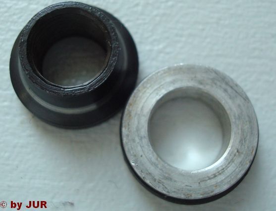

Wenn Du ohne die Dichtungen fahren willst, gibt es Konen in der Bucht.
Flat Eric weiß welche...
Ansonsten bei Rose. Die Staubdeckel von Ultegra/105 usw. lassen sich entfernen.
Jup, das ist zu wenig :confused: ehrlich, ich überlege fast mir nen gebrauchten LRS zu kaufen und die Felgen fürs Schröder auszuspeichen. Aber ich kann das mit den Konen ja eigentlich versuchen. Ach man... :idee:

HG nüscht. Ich würde es mit neuen Konen probieren. Das ist deutlich weniger Aufwand als umspeichen.
Alternativ kannst Du auch die Exage/105 Nabe aus Biete erstehen. Da sind zumindest Konen und HG-Freilauf dran.

habt ihr noch ne Idee zum Freilauf? Ich mein, es ist ja nichts wirklich, aber ich hab schon Schiss dass was von der Wüste da rein gekommen ist...

Als Alternative zur Universalachse: Kurbelix ist gut in Shimano-Konen. Man muß dort nur ein bißchen rumsuchen und die Zeichnungen studieren. Leider keine Maße angegeben und sie wollen auch nicht nachmessen. Kann ich aber auch verstehen... :confused:
