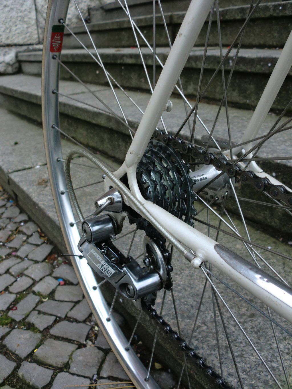

Die Schaltung ist irgendwie falsch angebaut , die obere Feder in dem Anschraubauge ist ja gar nicht gespannt , das hat mit der Kettenlänge ich der Tat nichts zu tun.
Schraub mal die Schaltung ab , mach ein Bild von der Rückseite oben wo die Schaltung am Auge angesetzt wird .
Und vom Ausfallende auch.

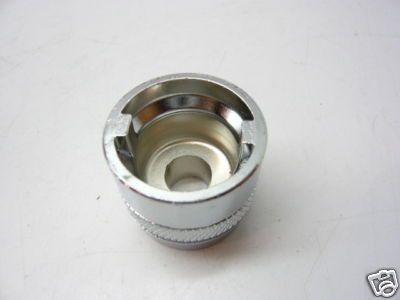

Ich tipp mal auf die Oma aller Schraubkranzabzieher mit 2 Klauen. Google mal nach "Abzieher Regina". Wichtig: Immer gut mit einem Schnellspanner sichern und ein bißchen Speil lassen. Die Nuten reißen gern aus.
So einen mit 2 Klauen habe ich ja, aber der passt nicht. Könnte es sein das dieser Shimano TL-FW10 ("Shimano Dura-Ace Abzieher") passt.

Die verchromte Nase auf der Mitnehmerscheibe, wo die prominente "B" Schraube sitzt, müsste 270 Grad nach links gedreht am kl. Anschlag neben dem Schaltwerkbolzen anliegen. Also entweder Feder im Auge entspannt oder so etwas in der Richtung.
In Worte schwerst zu fassen. Fax das Ding mal rüber, dann bieg ich das wieder hin, schneller als ich das hier schreiben kann.
Müsste also um das Schaltwerk zu spannen die Nase "roter Kreis" unter die Nase " grüner Kreis" ? Falls ja ist dies kaum zu schaffen da die Feder so viel Kraft hat das ich durch drücken nicht hinbekomme, eventuell mit ner Zange runterziehen, daber da mach ich wohl zuviel kaputt.

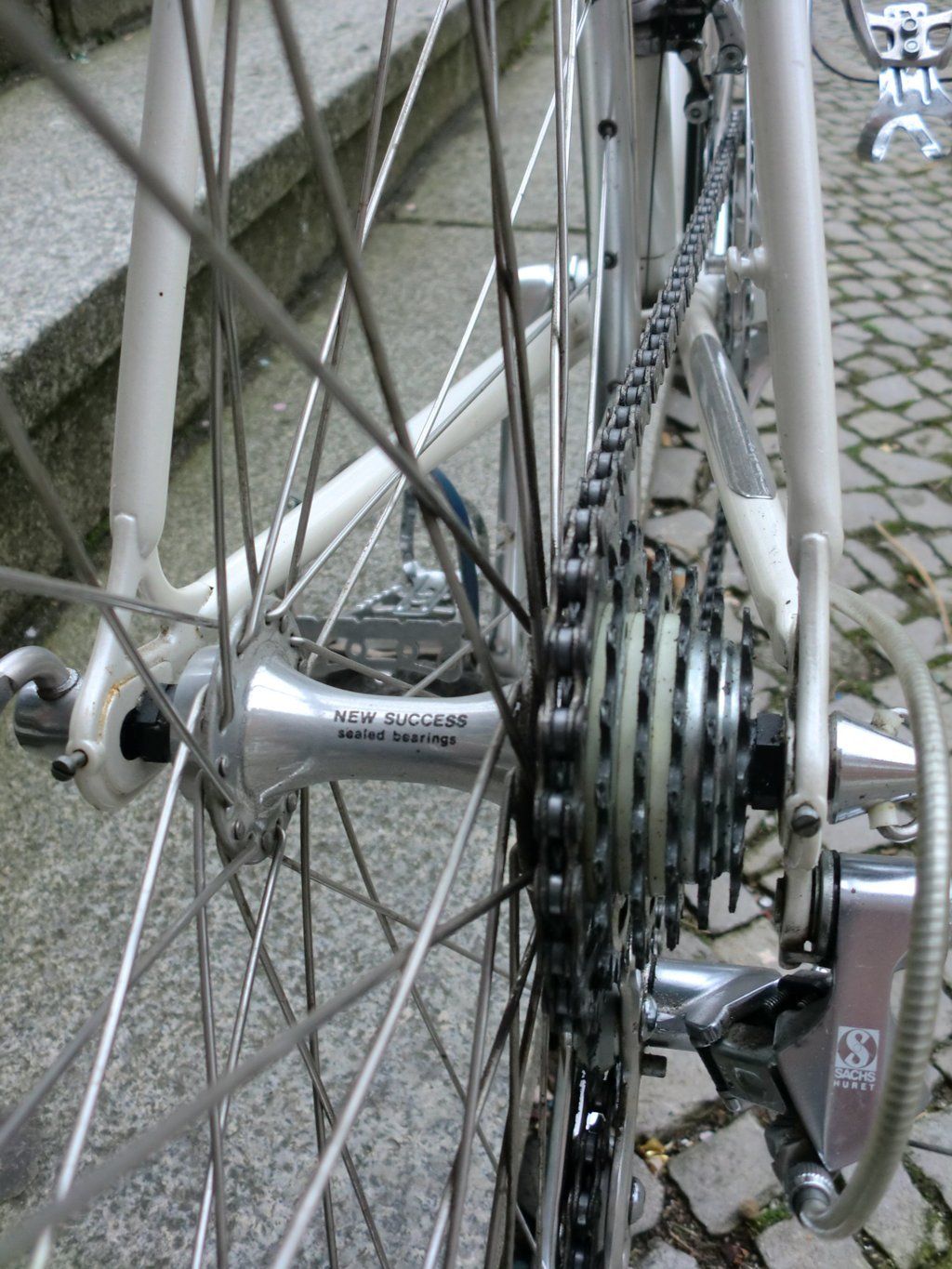

Hier ein aktuelles Bild:
Das Schaltwerk ist nicht richtig montiert.
Das SNS SW ist zwar knapp bzgl. der Kettenführung, jedoch passt sich das SW immer stets an die Ritzel größe an.
Hier ein paar Referenzbilder zur Veranschauung.
Es scheint diese Unterlegscheibe mit Haken zu sein, die nicht richtig am Schaltauge sitzt!

Ja, rot unter grün. Das muss ohne Zange gehen mithilfe des Inbus für den Schaltwerkbolzen, wenn ich recht entsinne.
Aber irgend etwas musst du ja bei der Demontage getrickst haben, dass es jetzt so steht...:idee:
Sry für den Uploader, war der erste bei Google ...
Ich kann mit dem Inbus die Nase bewegen, jedoch nicht annähernd weit genug .
Das Teil hat der Verkäufer demontiert, von daher ka was er da getrickst hat.
