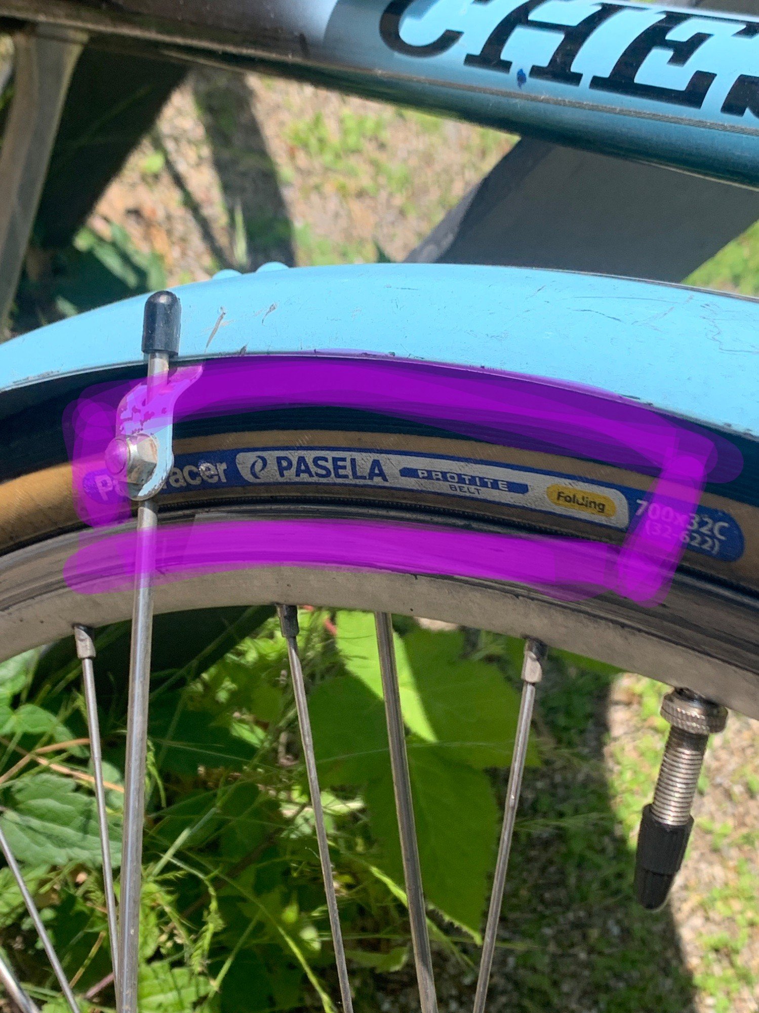

Ne, die Reifen habe ich vor eineinhalb Jahren neu gekauft.
@DaRav auch nicht. Deshalb bin ich verwirrt. Ich kann mir vorstellen, dass das Manometer der Wohnheims-Pumpe hinüber ist, aber ich kann mir eigentlich nicht vorstellen, dass ich da 8 bar oder so draufgepackt habe.
Eventuell zu viel/lange in der Sonne gestanden? Welcher Marke ist denn das Mäntelchen?
Achtung: Bei Überdruck hüpft der Reifen von der Felge! Ohropax!!!
Kann man ablesen
Könnte es nicht auch sein, dass da vielleicht eine scharfe Kante am Schutzblech bzw. an den Strebenhaltern ist und dem Reifen nicht gut getan haben?

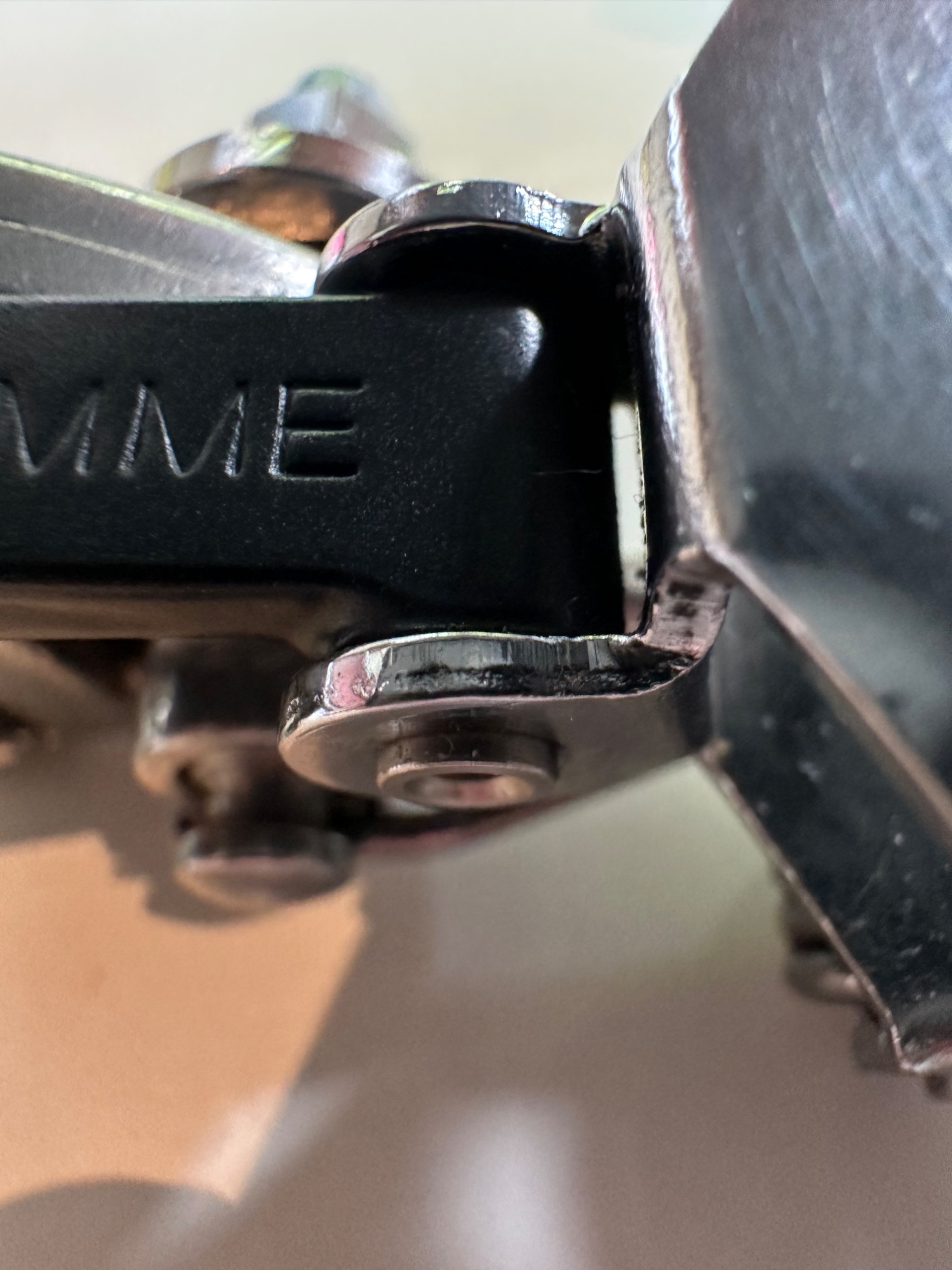

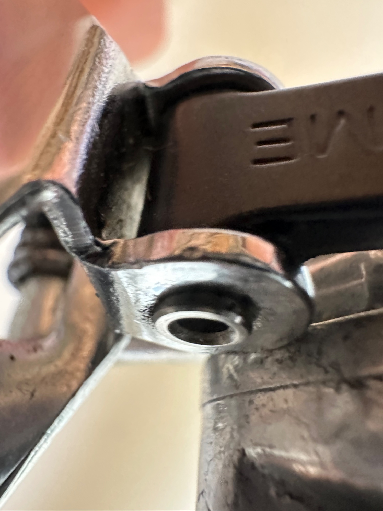

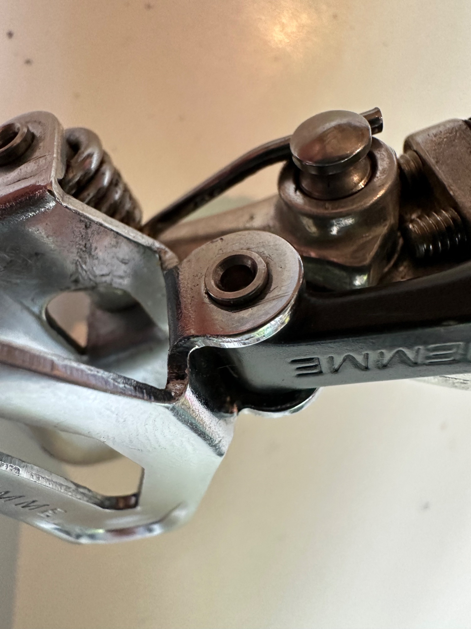

Mal wieder ne Frage vom Laienschrauber an die Metall-Profis:
Kann man solche Nieten öffnen und auch wieder vernünftig verschließen?
(Die Gegenfrage nach dem „warum“, stellt sich sicher, hilft mir aber nicht 😉) - vielen Dank für Rückmeldung(en)
Wiederverwendung nein
Egal welcher Niettyp
Es handelt sich um einen Holstift der durch verpressen seinen Bund bekommt
Daran kann es tatsächlich nicht liegen, da das Rad den größten Teil der Zeit in der Tiefgarage des Wohnheimes steht.
Ich denke wie gesagt eigentlich nicht, dass ich über 6,7bar gepumpt habe. Aber vermutlich wird es dann doch so sein. Ansosnten kann ich mir das Schadensbild nicht erklären.
Den Gedanken hatte ich auch kurz, allerdings sieht man ziemlich eindeutig, dass der Schaden von innen kommt. Also man kann keine oberflächliche Beschädigung der Lauffläche sehen. Sondern das Gummi ist einfach durch den Druck auseinandergerissen.
Für mich sieht das aber alles schräg aus irgendwie. Ich kann mir nicht vorstellen, dass das an dem Druck gelegen hat. Weil selbst wenn ich über 6.7 bar gewesen wäre, dann wäre ja nicht der Reifen sofort eingerissen nach den paar Metern...aber gut, da das Schadensbild hier auch unbekannt ist, werde ich einfach die neuen Reifen von @Andreas P. aufziehen und gut ists.
Es ist ja auch nicht die Karkasse gerissen sondern die (Gummi)Lauffläche hat sich von der darunter liegenden Karkasse gelöst. THEORETISCH kann so etwas unter Einwirkung einer Chemikalie passiere; erscheint mir aber unwahrscheinlich. Ein Fabrikationsfehler wohl ebenso. Kopfkratz...
Wer will denn auch 32 mm Reifen mit 8 Bar fahren?! Dann kannste sie auch direkt weglassen und auf die Felgen fahren. Ist genau so "bequem". Da reicht doch 5 Bar dicke aus? Man hat doch die Reifen für den Komfort?
Also 8 Bar ist schon echt bretthart - den kann ich mit meinen Daumen nicht mehr eindrücken. Man macht unmöglich einen Reifen aus Versehen so voll. Wenn man fühlt, merkt man eigentlich daß es sich ungesund anfühlt.
Ich mit meinen 140kg Systemgewicht fahre 28er Reifen hinten mit ca. 8 bar. Wenn man in so Kalkulatoren schaut, dann ist das auch richtig. Vorne 5.5 bar. Tanke ich nur 7 bar, dann merke ich sofort, daß es nicht mehr so leicht läuft. Ich bin da nicht stolz drauf und lasse auch echt keine Gelegenheit aus um zu trainieren - vielleicht wird es eines Tages mal weniger...
Edit: Der von mir benutzte Rechner, falls jemand fragt:
https://www.renehersecycles.com/tire-pressure-calculator/
Sag das nicht zu schnell … es gibt eine Fraktion "Radfahrer" die denken das die angegeben maximal Druck pflicht ist. Das man mit weichere Reifen komfortabeler und schneller fahren kann brauchen wir hier zum glück nicht diskutieren. Und ja, alles hänge vom Systemgewicht ab.
Mein Kopf ist vom lauter kratzen schon ganz wund....
Das sehe ich genauso. Ich gehe auch davon aus, dass ich da nicht aus Versehen auf 8 bar gepumpt habe. Da hätte ich ja richtig Kraft für aufwenden müssen und einige Pumpstöße machen müssen.
Ich fahre Reifen eigentlich nie auf Maximaldruck.
