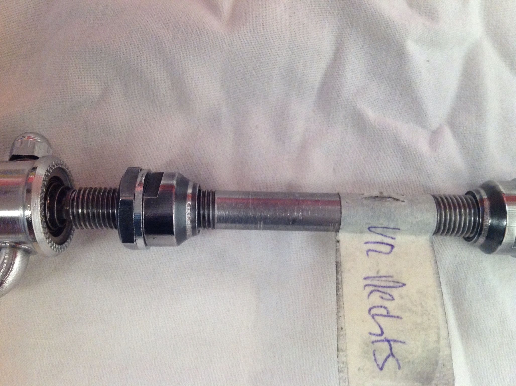

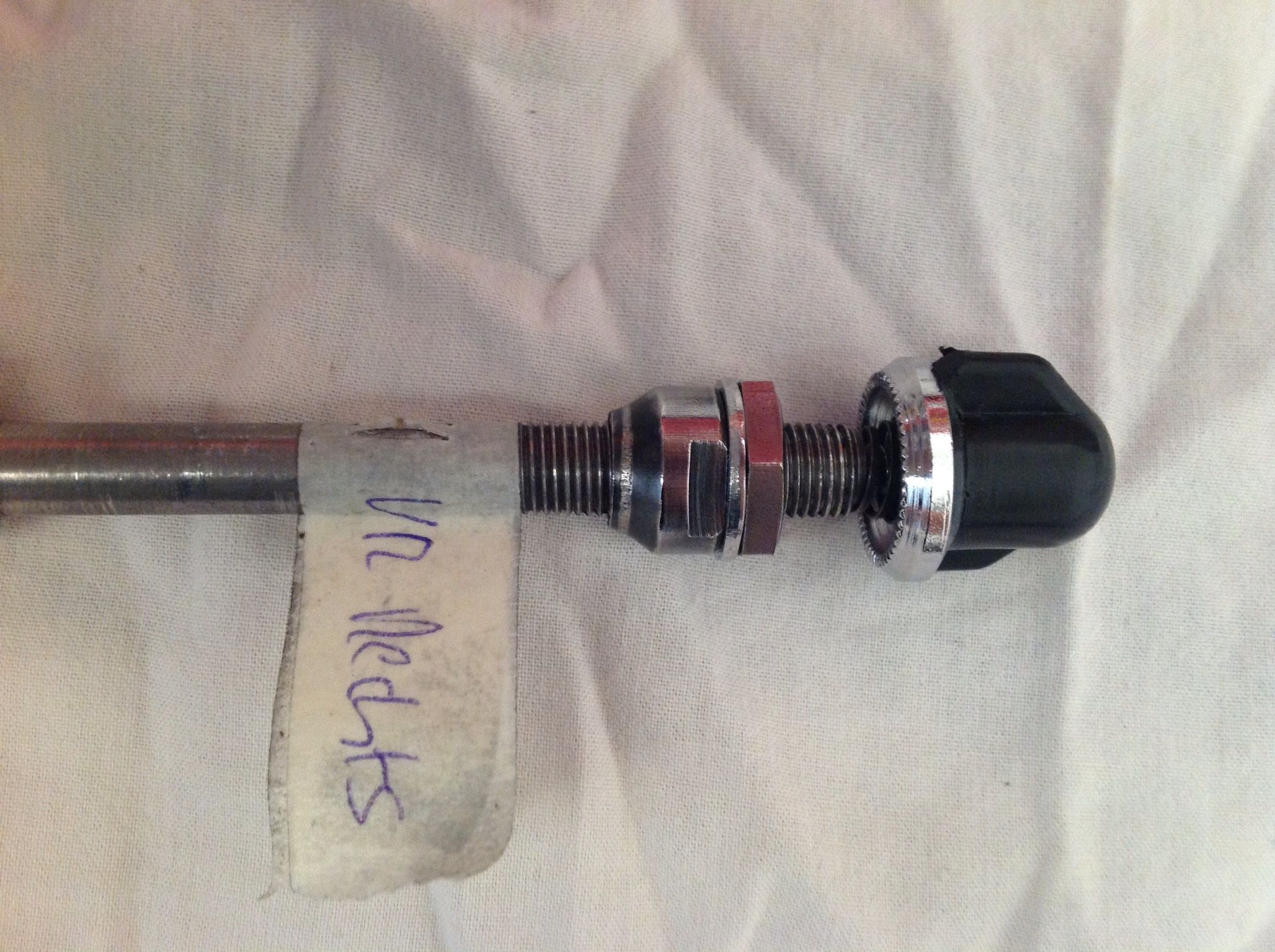

ich habe eine Maillardnabe bei der der Konus nicht mehr gut aussieht.
1.Frage: Kann ich damit noch fahren? Was meint Ihr? Wenn nein, bekommt man da heute noch passende Konusse, Koni, Konen (oder vielleicht Conan....)?
2. Frage: bisher dachte ich, im Konuslager einer Nabe sind 9 Kugeln, da waren aber auf beiden Seiten 10 drin. Ist das ok oder kann da der Schaden herkommen?

Damit kannst du nix mehr fahren, aber gebrauchte Maillard Naben gibts wie Heu. Ich habe für meine Helicomatic-HR-Nabe zwei weitere gebraucht gekauft und deren Konen genommen, die noch gut waren. Momentan ist auch ein Bekannter dabei, sich an einem Konus an der Drehbank zu versuchen, muss aber hinterher noch gehärtet werden. Wahrscheinlich alles viel komplizierter als ich denke. Claire, wie schauts an der Front eigentlich aus? Konus ersetzten: Da muss dann alles stimmen: Gewindemaße ist noch das geringste Übel, auch Breite des Konus (kann aber mit den Distanzscheiben eingestellt werden), Laufbahnmaße der Kugeln, etc. Und ja, normalerweise 9 1/4" Kugeln. 10 würden m.E.n. aber auch gar nicht reinpassen. Scheinbar doch...!? :idee:

Ja, richtig. 4,762 war da wohl die Ursache für die Fehlleistung.:rolleyes:
Wobei vorne wohl doch eher 10 als 11 je Seite die Regel sind.
Bei Ofmega Naben hatte ich vorne auch schon 9 7/32" Kugeln.
Hab gerade das hier gefunden....Die müssten doch passen, oder?
Campa-Konen scheints also noch neu zu geben. 16.60€ für einen Konus ist aber ein bisschen sehr viel. Kennt jemand noch eine andere Bezugsquelle?
