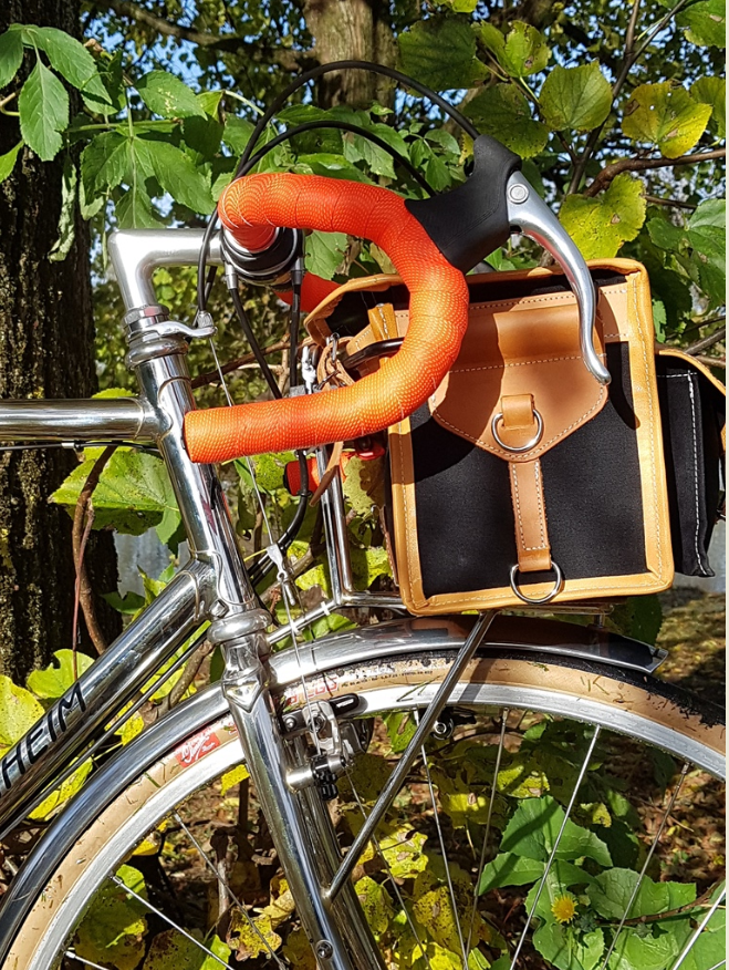

Ich habe mir beim Ulti auch alle Details gründlichst überlegt, bevor ich zum Rahmenbauer gegangen bin. Herausgekommen ist an dieser Stelle ein 1"-Schaftvorbau. In der originalen Überleguing waren sogar Bremshebel mit Außenverlegung dran, damit bei einer Höhenverstellung genug Zugvorrat da ist.
Auch die Entscheidung zw. Felgen- und Scheibenbremse ist zugunsten ersterer ausgefallen, weil dadurch die Rohre, besonders die Gabel, wesentlich weniger belastet werden.

Was für ein schönes Rad.!
Sehr interessant. Kann ich alles nachvollziehen, bis auf zwei Punkte, die ich anders gemacht hätte/habe:
  • Ich mag meine Züge unter dem Lenkerband. Warum hast Du die "Wäscheleinen" vorgezogen? Deine richtige Lenkerhöhe müsstest Du ja kennen...
  • Warum hast Du Cantis benutzt? Sind die V-Brakes (Mini-Vs dann) nicht in Kraft und Einstellbarkeit überlegen?

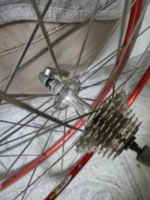

Also Leute,
Bei meinen jetzigen Projekt wollte ich Shimano 11Fach Antrieb verbauen.
Dabei habe ich den ganzen Tag verbracht um das Problem zu lösen, nur ohne Erfolg.
Gelesen habe ich bis jetz, das es ein Unterschied zwischen Road und MTB HG gibt, irgendwas mit Länge der Nabenkörper usw.
Gekauft habe ich eine 11Fach 105 Kasette, diese kriege ich nicht auf den Road und auch nicht auf den MTB Körper drauf, die baut einfach zu hoch auf.
Was kann ich machen um den 11Fach Antrieb zu fahren, bzw, welchen Freilaufkörper muss ich dafür kaufen?

Hier gibt's 11s Kassetten die für einen 10s Freilauf modifiziert sind.
Irgendwer hat das auch mal im Forum gemacht, weiß aber nicht mehr wer
Und die Suche geht weiter
Schau mal, hier ist das schön aufgelistet:
http://obike.dk/teknisk_info
Das hier habe ich selbst schon gemacht:
9-fach-Freilauf mit 10s Road Kassette: Passt, 1.0mm Spacer, der dem Freilauf beiliegt benötigt
11-fach-Freilauf mit 10s Road Kassette: Passt, 1.0mm Spacer, der dem Freilauf beiliegt benötigt + 1.85mm Spacer, der der Nabe beiliegt
Und Du hast: 9-fach Freilauf+ Standard 11s Kassette, richtig? --> Dein Freilauf ist zu schmal, Deine Kassette zu breit?
Bei meiner FR-R7000 (Road 11-fach) war dieser Freilaufkörper dabei. Das ist das, was Du, brauchst, richtig?
https://www.ibkbike.de/kompletter-freilaufkorper-shimano-105-fh-5800-r7000/p
Die Artikelnummer wäre Y31F98070 - Du kannst ja selbst noch mal schauen, wo Du den günstig.herbekommst.
Das müssten die alten Hasen hier noch mal bestätigen, bevor Du shoppen gehst.
Dann brauchst du einen 11s Freilauf oder eine umgebaute, ausgedrehte Kassette
SUPER stark, daß es sowas gibt. Das wusste ich nicht! Danke für den Tipp.
Aber! Wenn ich die von mir zitierte Tabelle anschaue, dann sehe ich:
Shimano 9 speed total width: 36.5 mm
Shimano 10 speed total width: 37.2 mm
Shimano 11 speed total width: 40.5 mm
Die 11-fach-Kassetten, die für 10-fach ausgedreht wurden, sind immer noch 0.7mm zu breit für seinen 9-fach Freilauf, richtig?

Ich weiß nur das die Jungs und Mädels von TNC nen Plan haben und ein Kumpel das dort gekauft hat und glücklich damit war.
Wenn es einfach gehen würde, müssten die keine Kassetten bearbeiten, oder?
Es funktioniert.
Entweder TNC, den Zerspaner des Vertrauens oder halt eine MTB Kassette verwenden und den Distanzring weglassen.
Lezteres habe ich beim Budget Rad meiner Tochter so gemacht.
