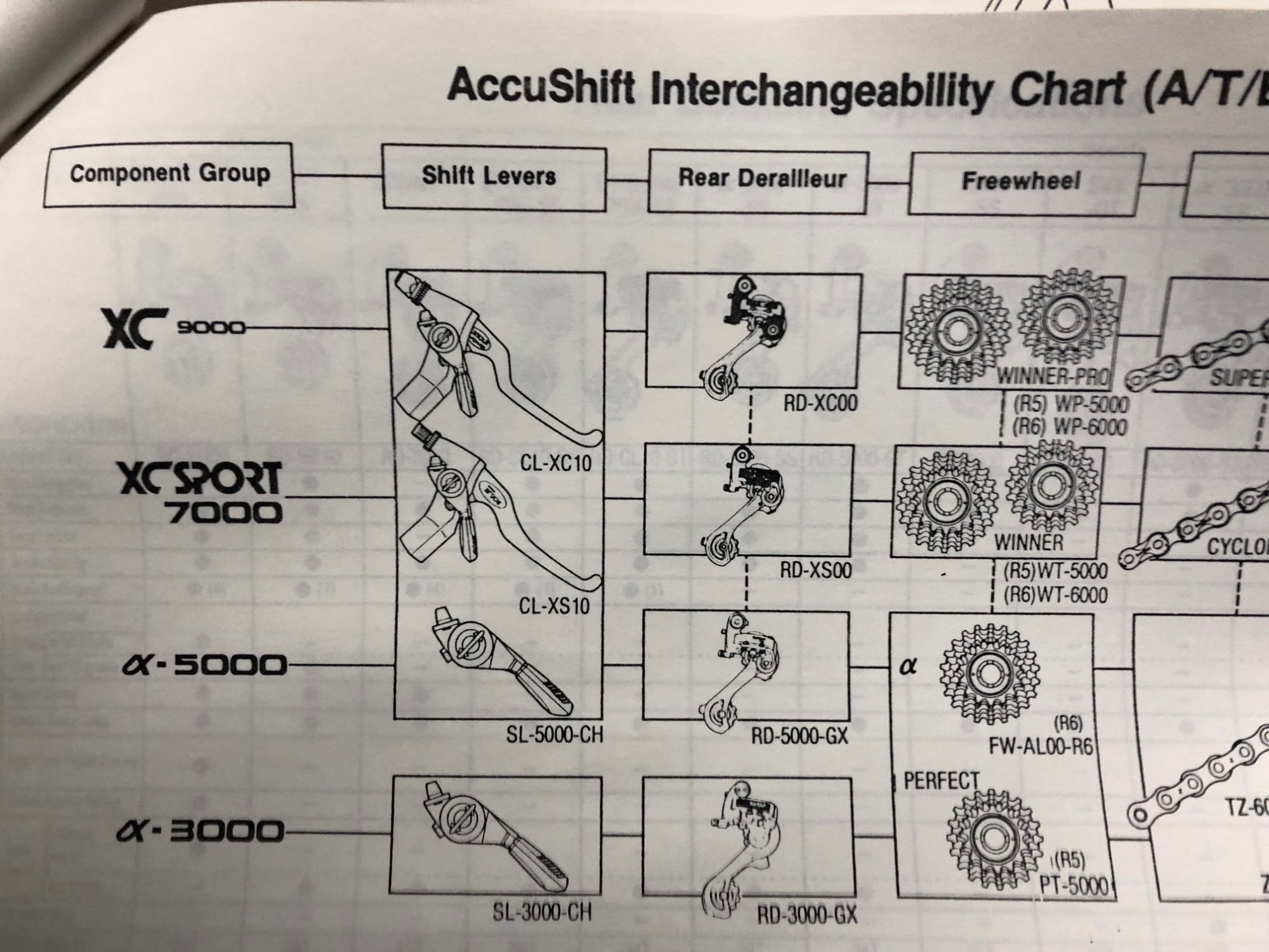

Moin,
Zu diesen Naben kann ich nix finden.
Suntour XC Sport
Wie sind die einzuordnen?
Die laufen etwas rauh. Wie kann man die öffnen bzw. wie einen Service machen?

Ich denke Konusschlüssel sind vorhanden? Damit die Konterung lösen, und die Achse rausnehmen. Wenn das Laufrad weiter genutzt werden soll, sollten die von der Kette angeknabberten Außenspeichen erneut werden.
