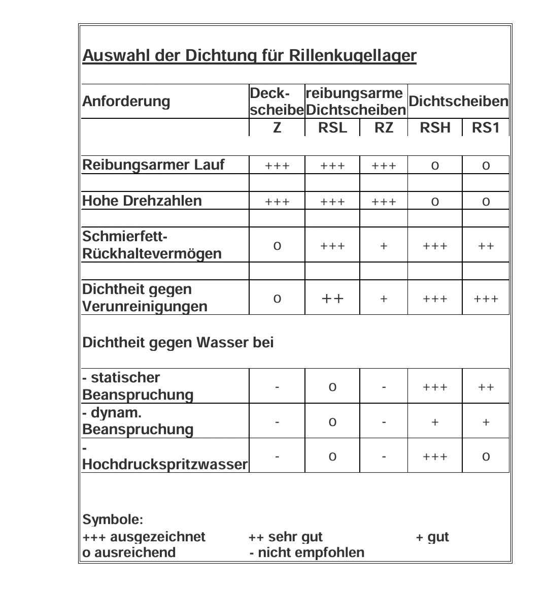

Ich werde jetzt mal schauen, zu welchem Preis die Lager zu kaufen sind, würde aber tendenziell für beide Lager zu einer beidseitig gedichteten Variante greifen. Man kann durch kleine Löcher im Body des Freilaufs nachfetten, das finde ich allerdings eher weniger sinnvoll.
Weitere Bilder habe ich hier minimiert angefügt.
Ich würde auch nur 2RS-Lager einsetzen. Ich kann mich noch erinnern das ich mal vor dem Dolomiten-Marathon diese Lager getauscht habe und es besonders gut gemeint hatte . Ich habe diese Lager damals in Edelstahl gekauft . Bereits am ersten Berg fing es am Hinterrad zu knacken an . Bei der Abfahrt hat sich der Freilauf nicht mehr gedreht und ich musste den Marathon abbrechen. Das war sehr ärgerlich. Die Lager hatten sich komplett aufgelöst und verklemmt weil die Belastung zu hoch war. Die normalen SKF-Lager halten bis heute im selben Freilaufkörper und haben mehrere Ötztaler hinter sich.
Weißt du, wofür ,,RSH" steht? Da finde ich in der Benennungstabelle von SKF nichts zu, die werden aber häufiger angeboten, als die ,,RS"
lager

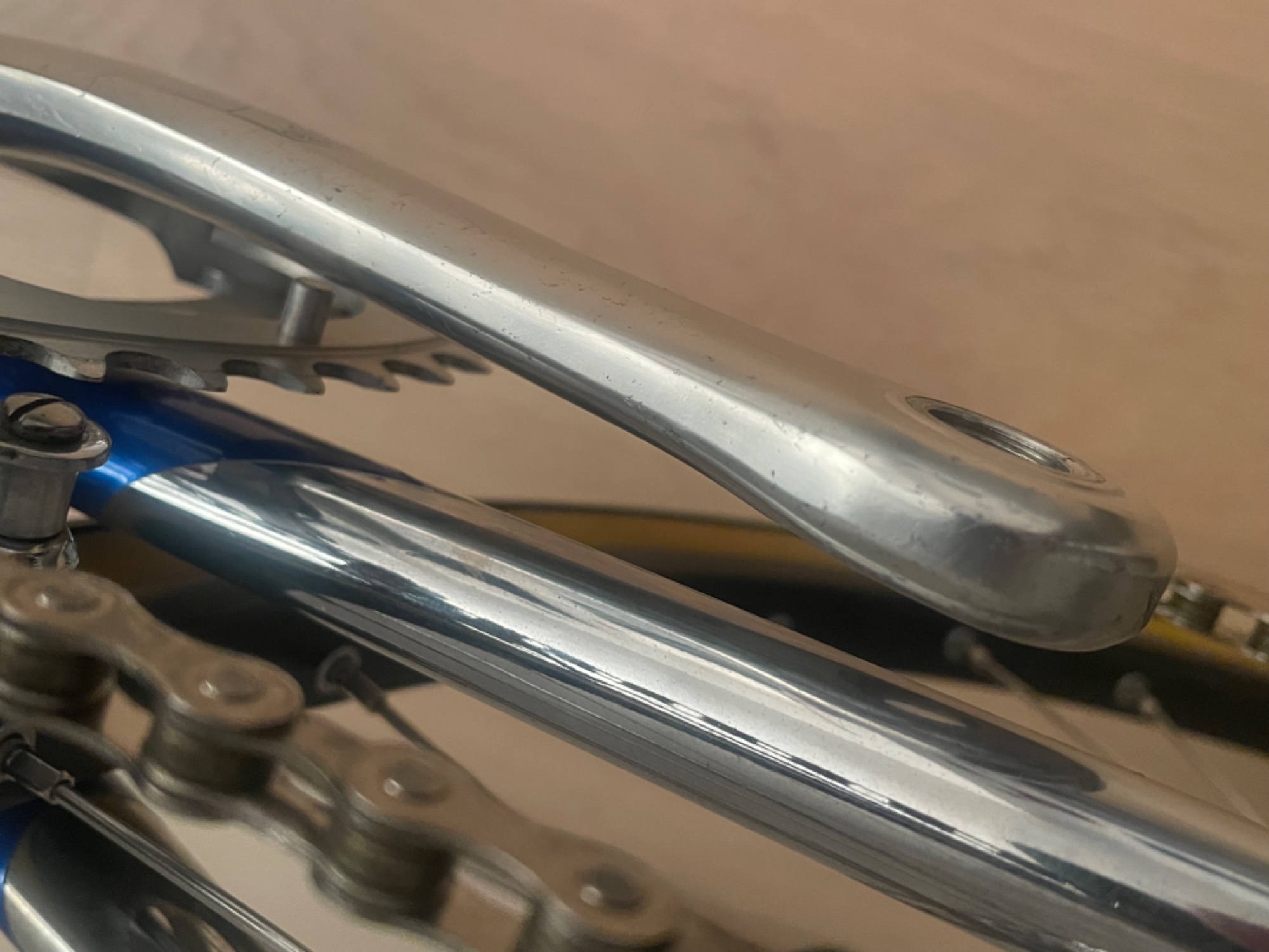

2 mm is klein Kackerei an nem Rad
Da gibt's schlimmere Toleranz
Vielleicht habe ich dich ja falsch verstanden.
Du schreibst rechts fehlt etwas und links steht 2 mm weiter raus ? Dann hast du doch den Fehler 🙄

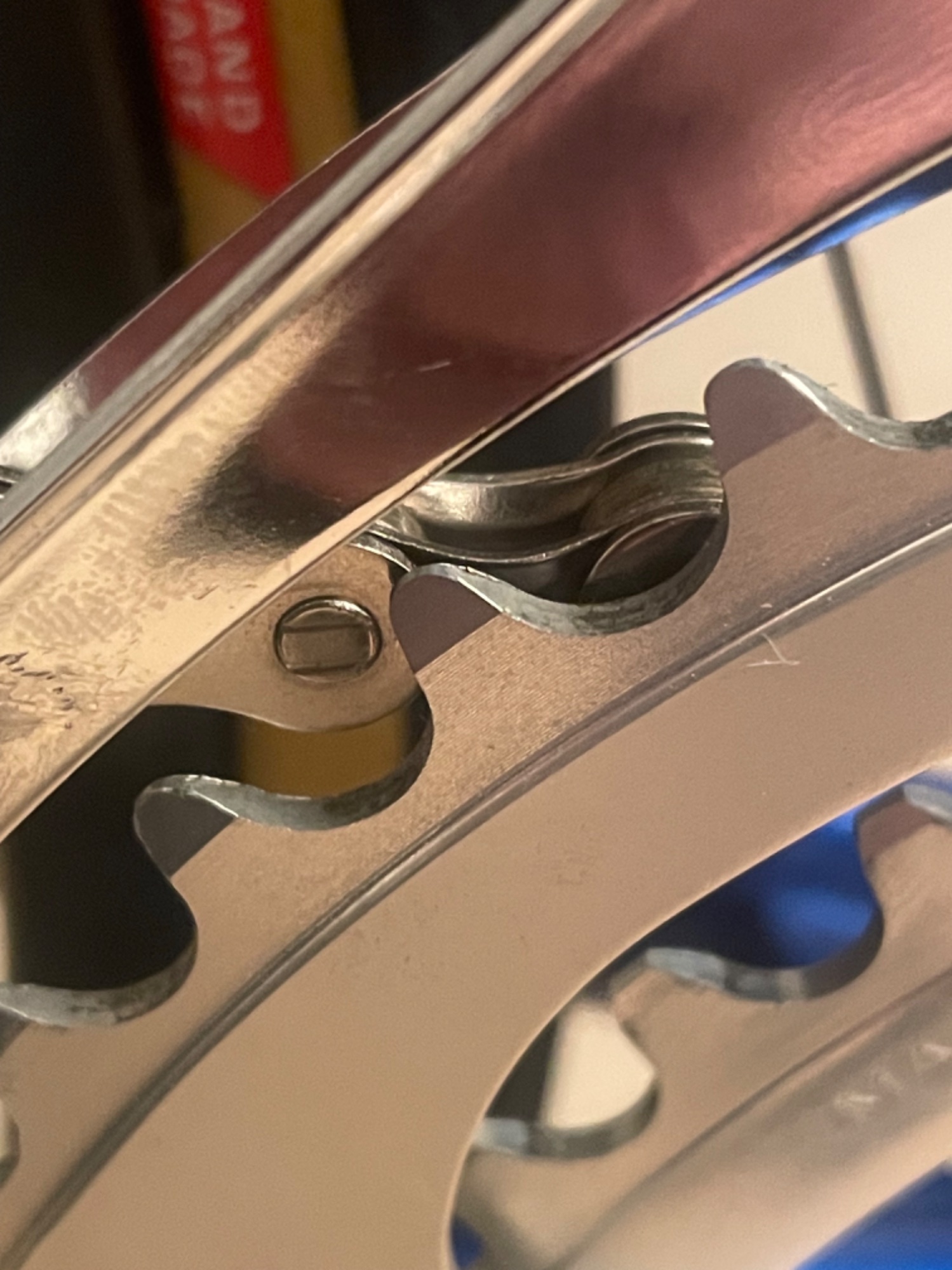

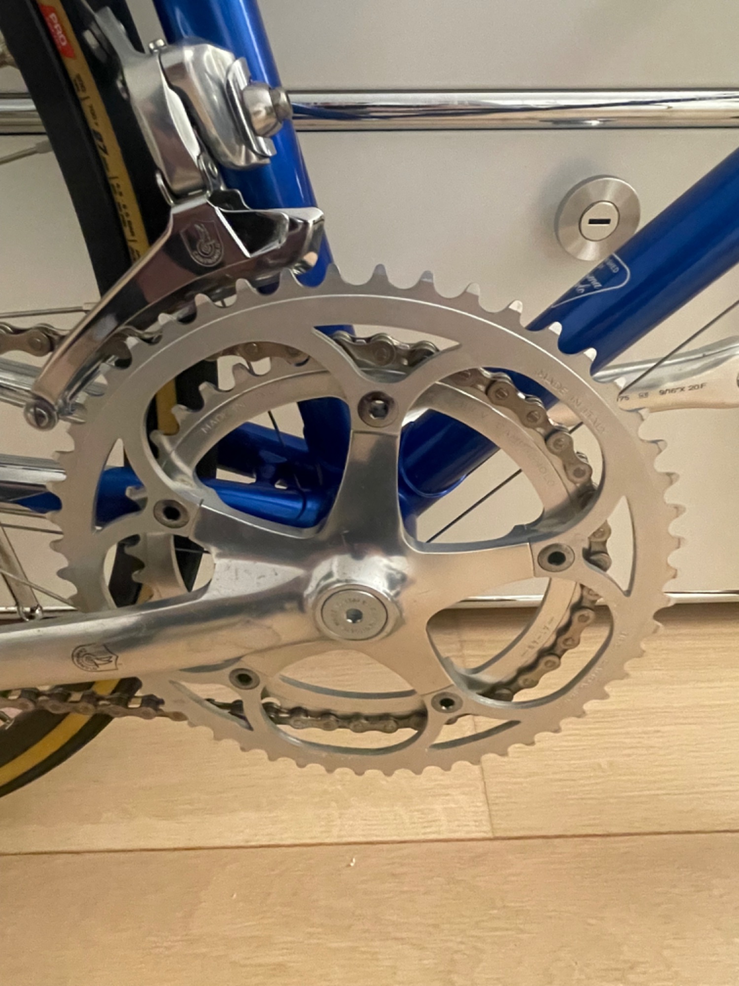

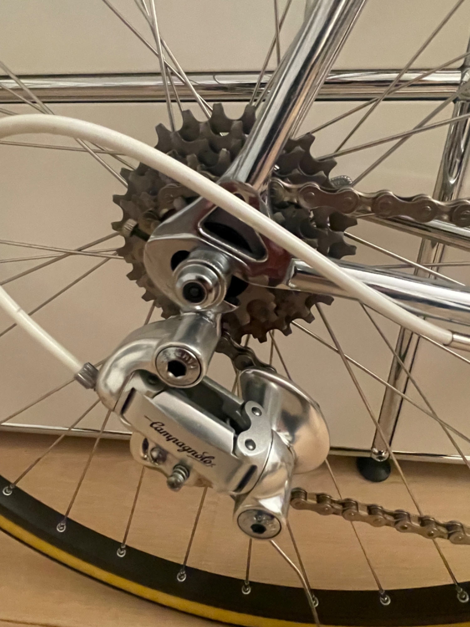

Hab das Netz durchforstet und lande bei Chorus bei der Info 111mm. Nun hatte ich kein Chorus Innenlager u dafür ein 111 er C Rec SPc verbaut mit den “geriffelten” dicken Schalen. Also eigentlich die passende Länge.
Die 2mm Asymetrie, die ich im Kurbelabstand zur Strebe sehe, würde schon helfen, was die Kettenlinie angeht.
Hat jemand evtl das Wissen, ob die Chorus 111mm Achse asymetrisch ist?
( und wenn ja, hat jemand ein solches komplettes Lager für mich?)
Habe nur ein 115er Lager hier, das fänd ich nur eine Notlösung…

Warum drehst du sie nicht einfach um . Dann hast du rechts 2 mm mehr , da wo du sie brauchst.

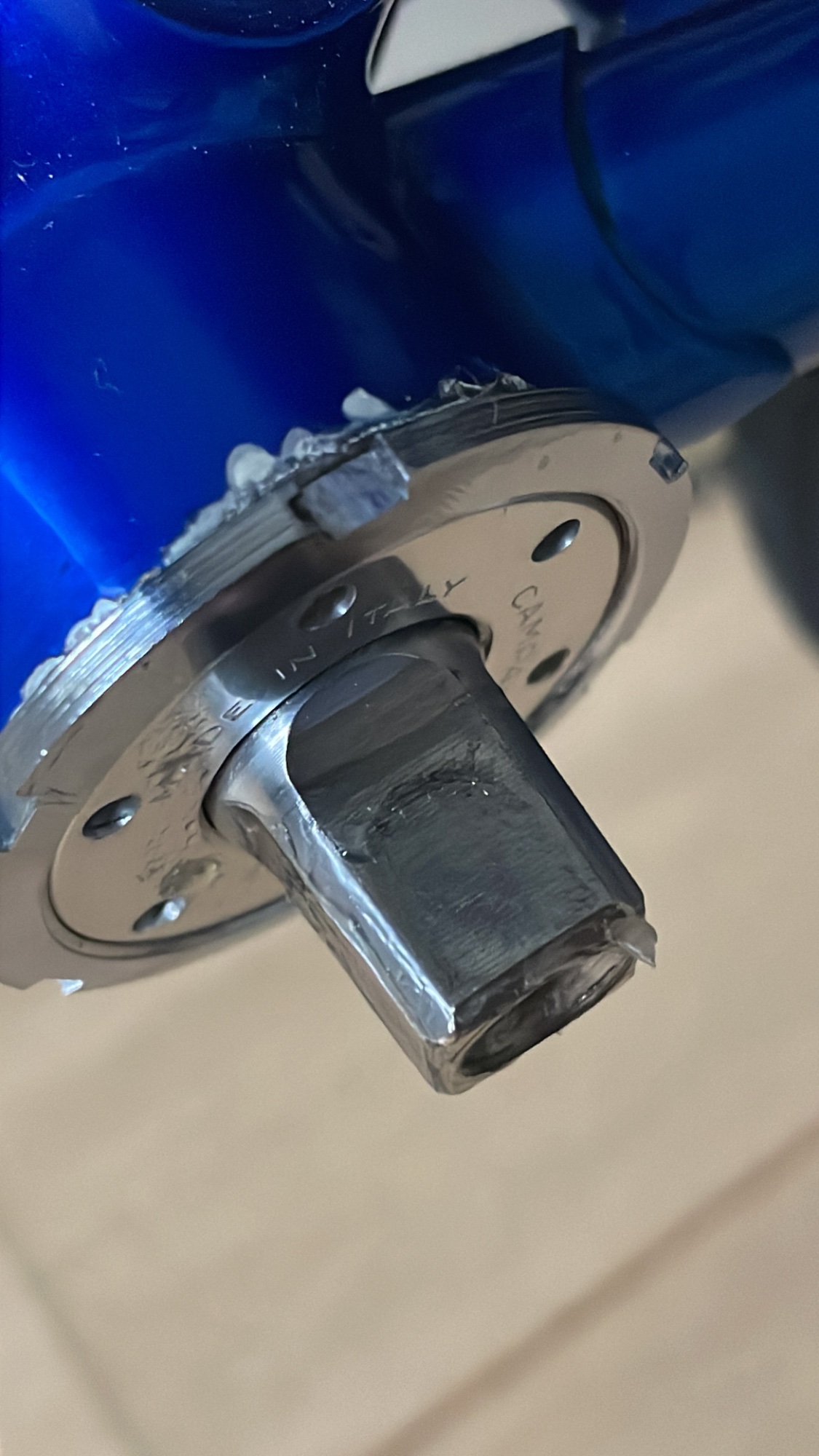

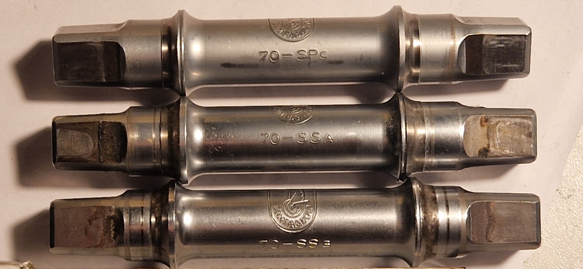

Also 111mm für chorus erste und zweite gen. ist richtig.
Fotos von der Kurbel und allen zugehörigen Lagerteilen mit Maßen wären angebracht.
Auch ein Foto vom Hinterrad bzw.dem Kranz.
Sonst spekulieren wir zu lange rum
so jetzt hier.
ok

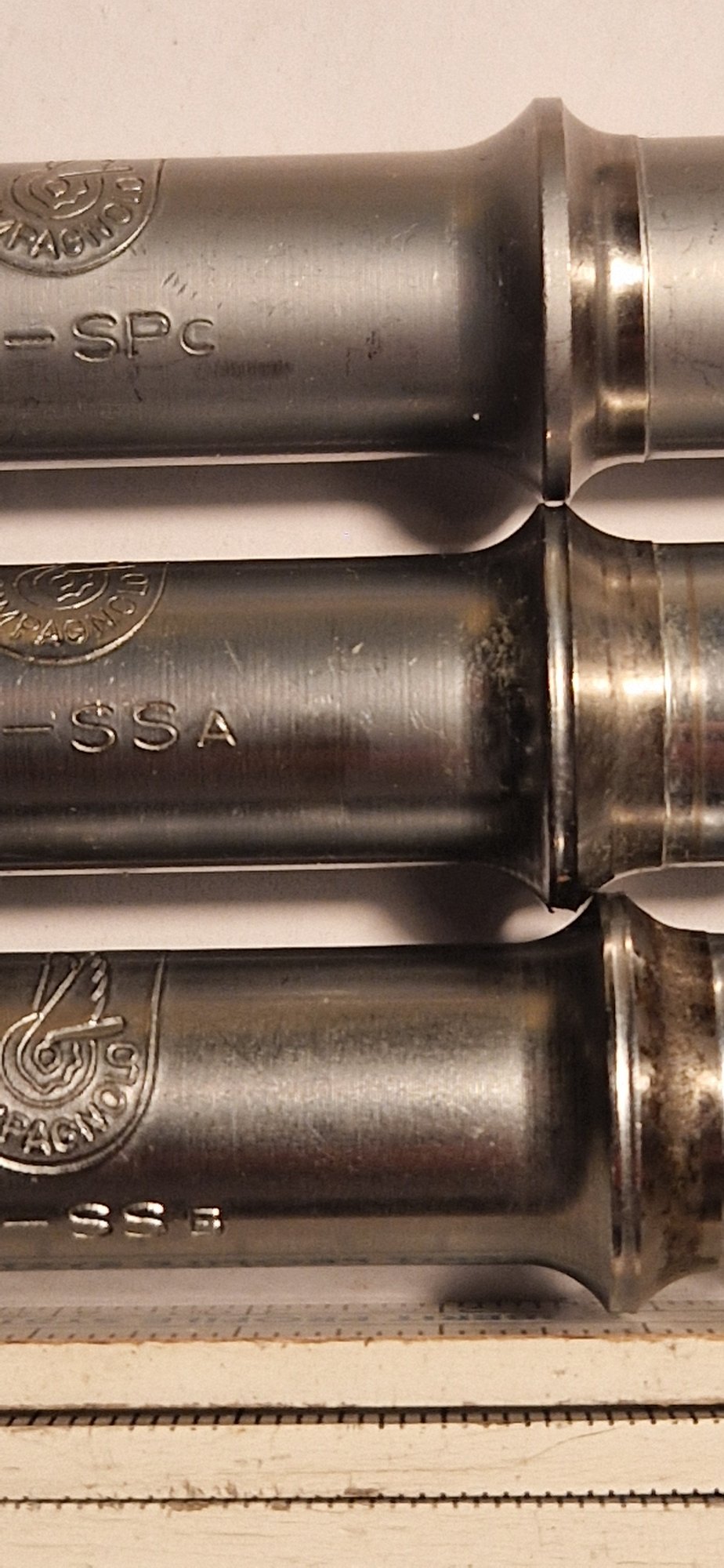

verbaut ist eine symetrische C rec SPc Welle 111mm mit dicken Aluschalen.
Kugeln da drin 11er Ring 5.5mm Durchmesser Kugeln.
Könnte es sein, das da kleinere Kugeln rein müssen?

Ich versuche es nochmal , warum nicht einfach die Welle umdrehen, wenn die doch LINKS weiter raus steht.
Das bing nichts bei der symmetrischen Welle.
Wenn die SSb Welle asymmetrisch iSt haben wir das Problem gelöst, dann nur noch checken ob sie sich mit den Schalen verträgt, bzw.ob man das mischen kann.
Sonst müssen die Schalen raus und ein komplettes chorus Lager eingebaut werden.

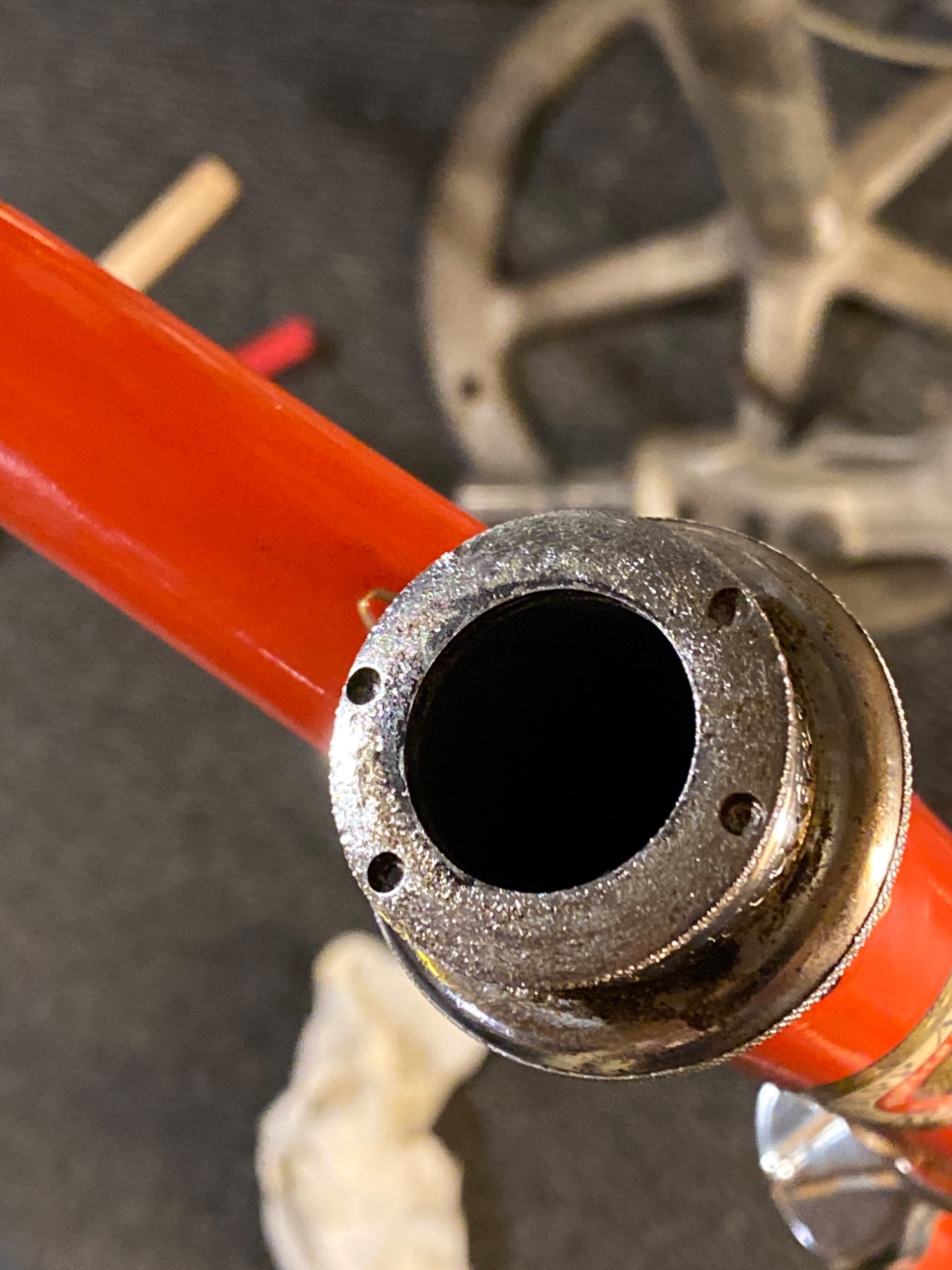

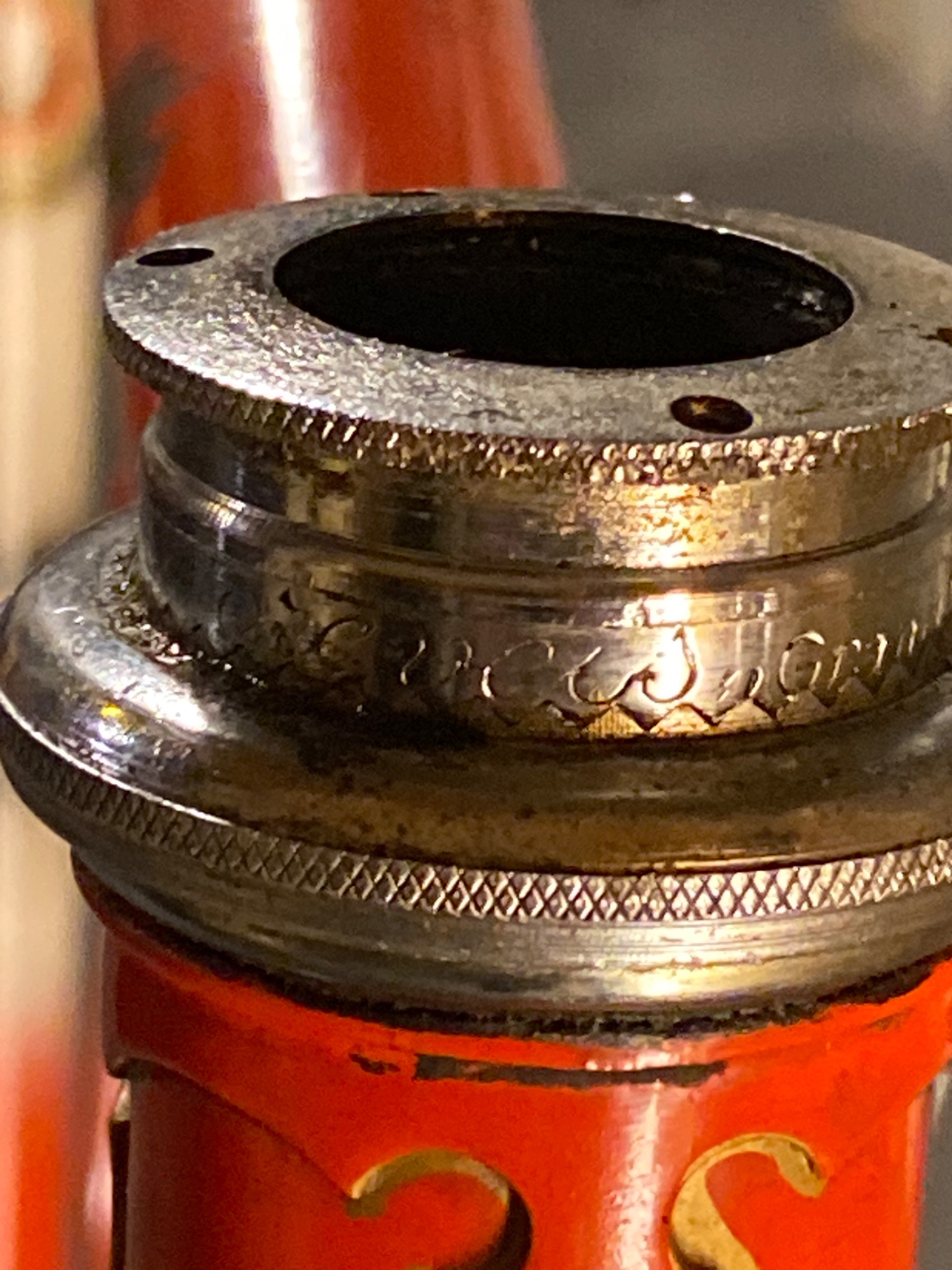

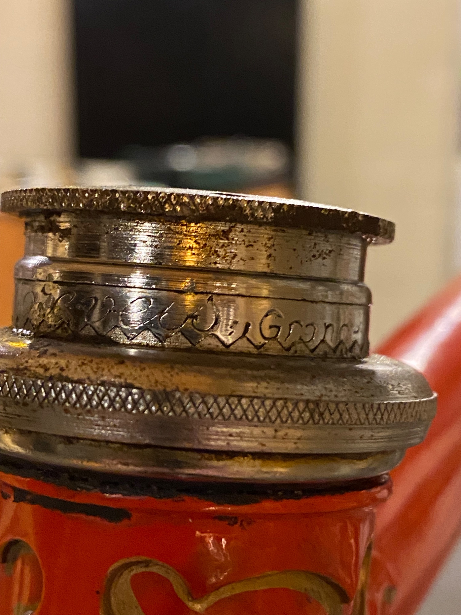

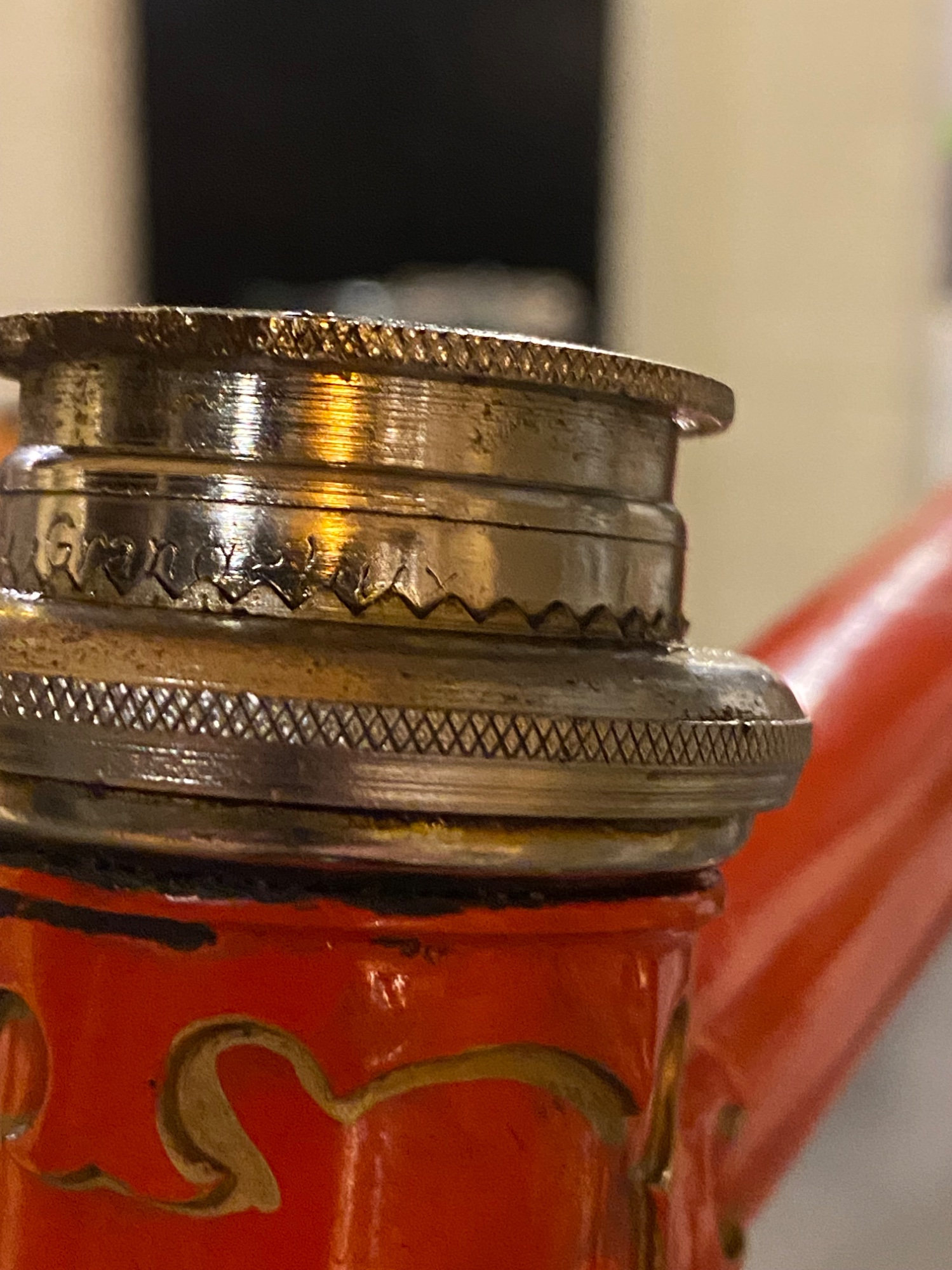

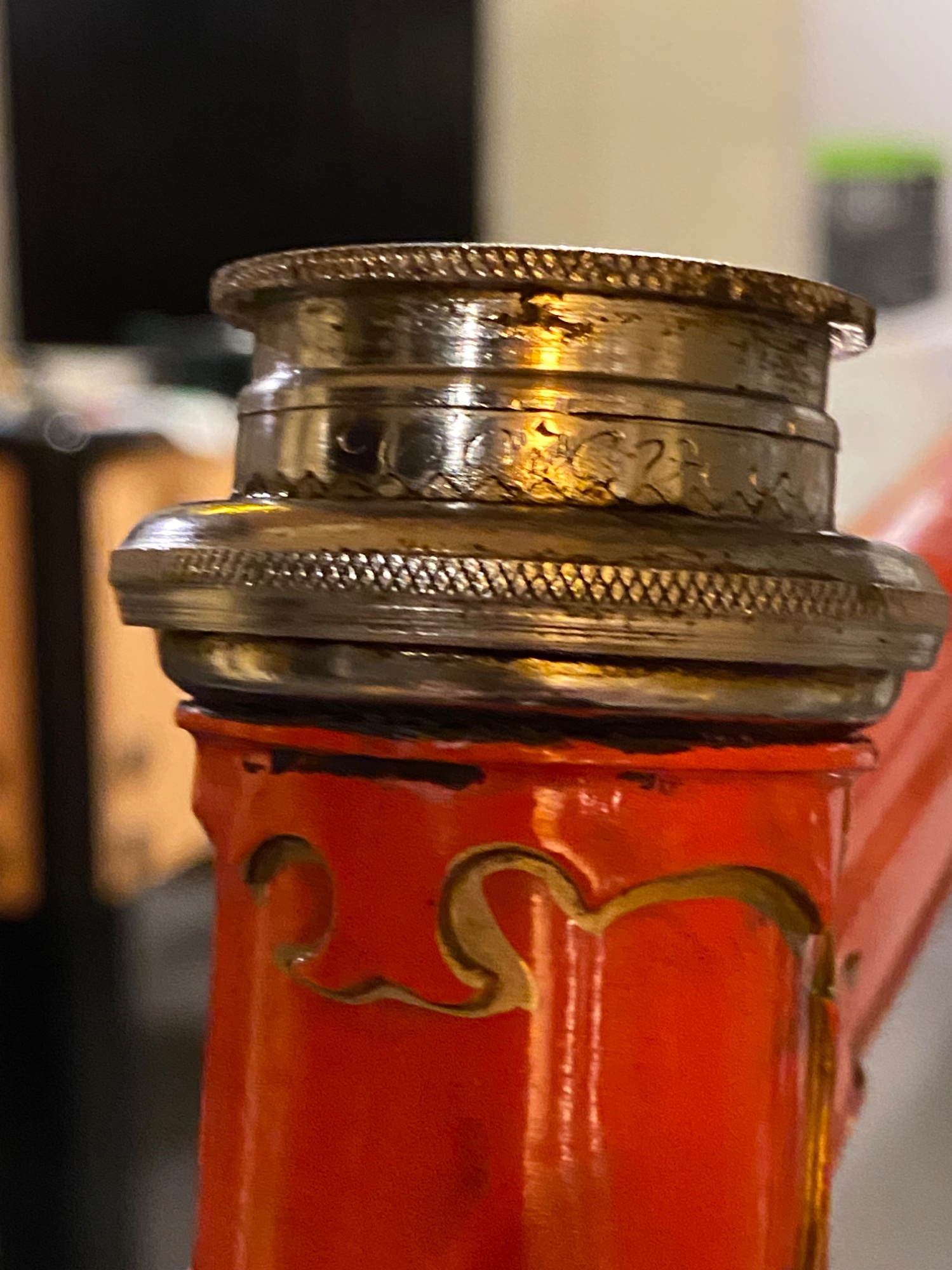

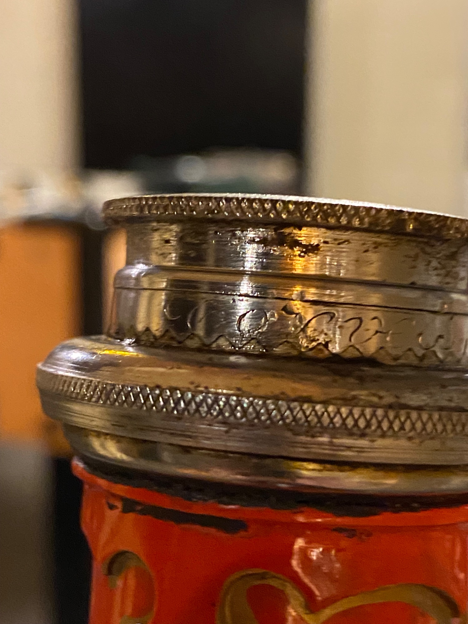

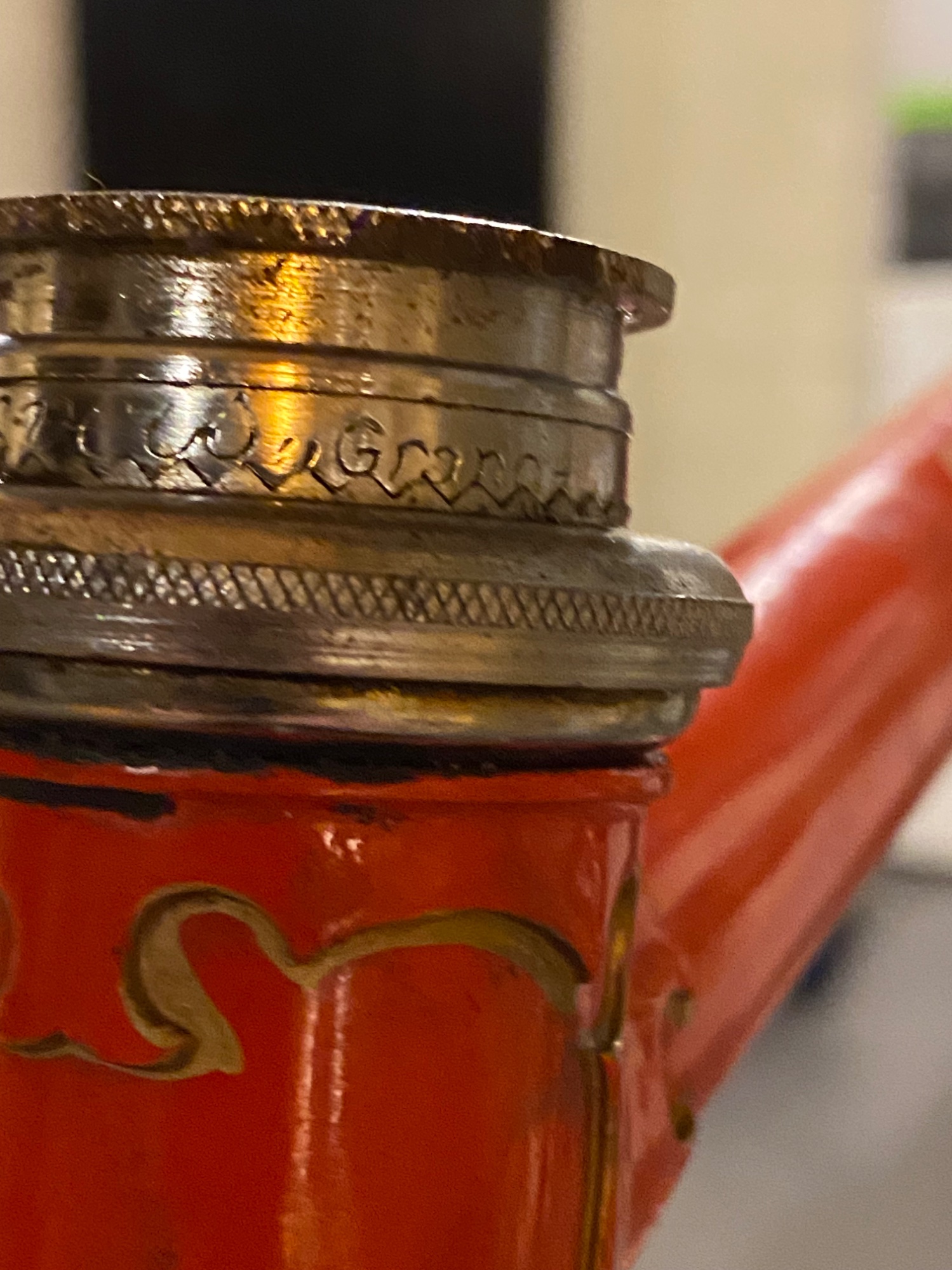

Frage an das Schwarmwissen: Unbekannter Steuersatz 60iger Jahre.
Zu lesen meine ich
1. Wort: G/C a (r?) v e i s
2. Wort: Grana oder grano
Falls es jemand erkennt, geht es wie immer auf (auf gegen den Uhrzeigersinn) oder ist es irgendetwas schräges, französisches?image.jpgimage.jpg
