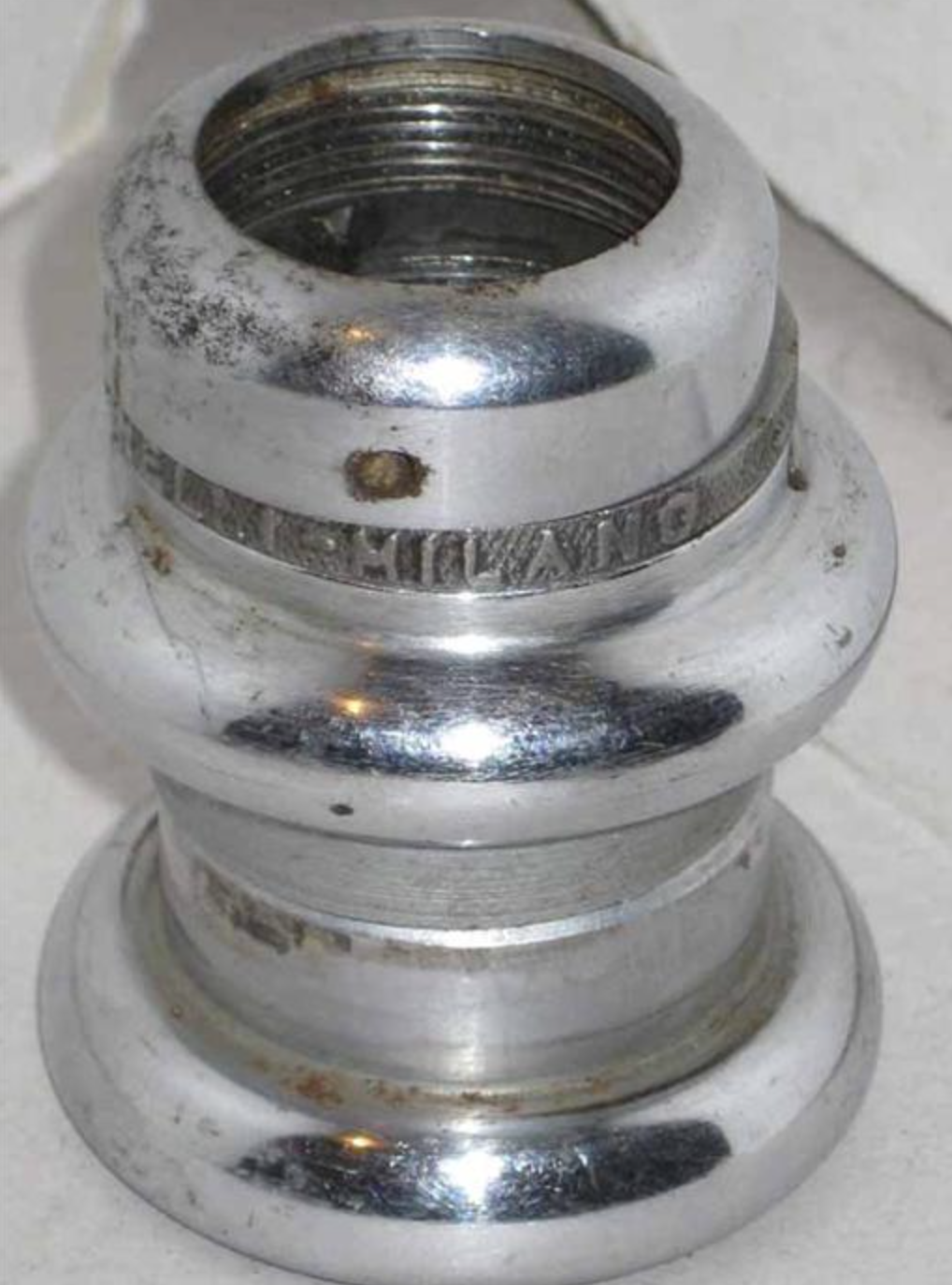

Weiß jemand welche Kugel-Größe in den Steuersatz gehören?

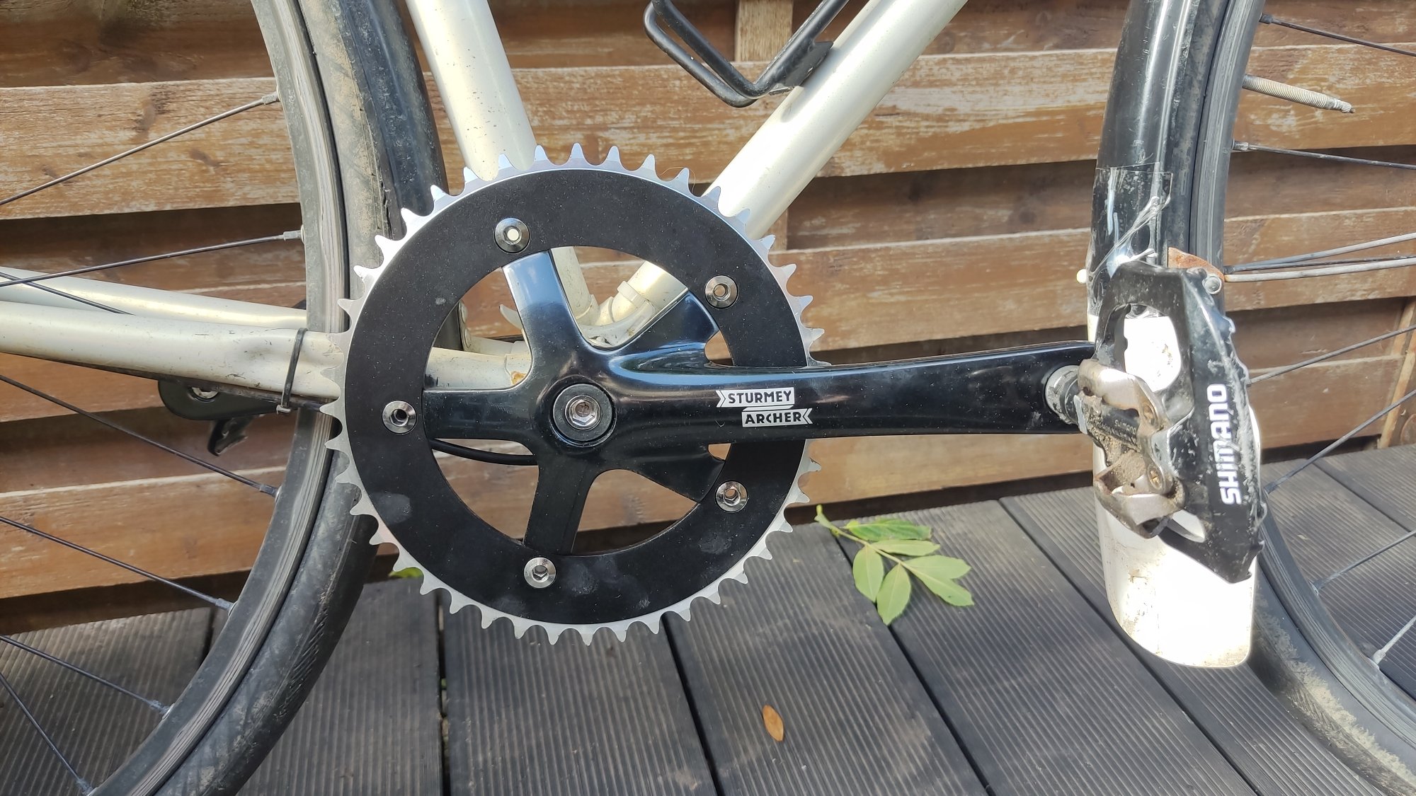

Moin!
Ich habe diese Kurbel und ein Lager neu für mein Schmuddelrad besorgt:
Das Kettenblatt war dabei, zum runterfahren reicht es. Nun passt die alte Kette da aber nicht rauf. Ok, vielleicht mehr gelängt als gedacht, packst ne neue Kette drauf. Passt ebenfalls nicht zur Bezahnung des KB.
Hmm, das hatte ich so auch noch nicht. Gibt es da verschiedene Maße bei den Zähnen oder hat der Zerspanungsmechaniker einen Zahlendreher in der Programmierung gehabt?
Ein neues Kettenblatt ist auf dem Weg, von daher kein Drama. Aus Interesse Frage werfe ich die Frage aber mal in die Runde, man lernt ja immer gerne dazu.
Dank und Gruß, Micha

Bahnkette vielleicht? Die hat eine andere Teilung

Ist eine Pista/Fixi Kurbel von SA, da braucht es die breite Kette 1/2x1/8 Teilung.
Ja, das mit der Breite weiß ich, aber der Bolzenabstand ist ja immer 1/2". Das ist das, was bei dem Blatt nicht passen will. Der Zahnabstand scheint anders.
