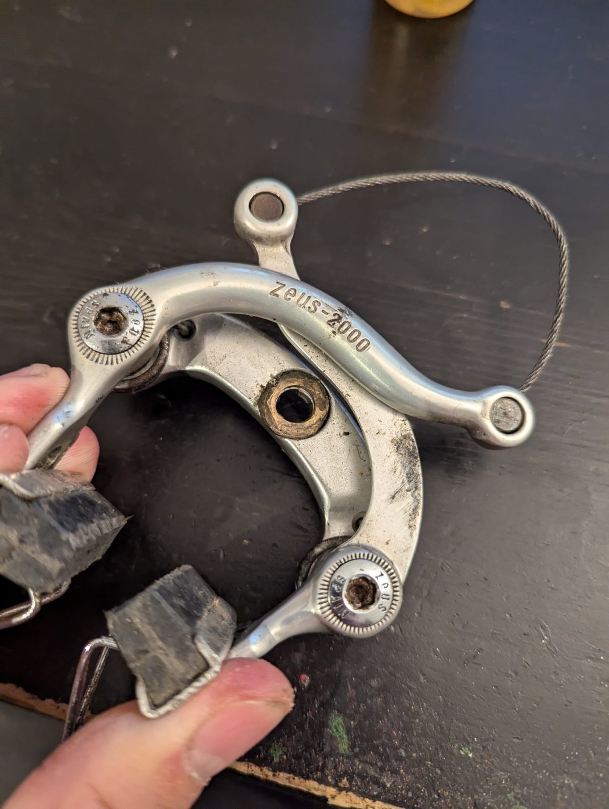

Zur Schraube kann ich nichts beitragen. Ich habe aber möglicherweise noch eine Bremse zum Ausschlachten. Brauchst du einen langen oder einen kurzen Bolzen?

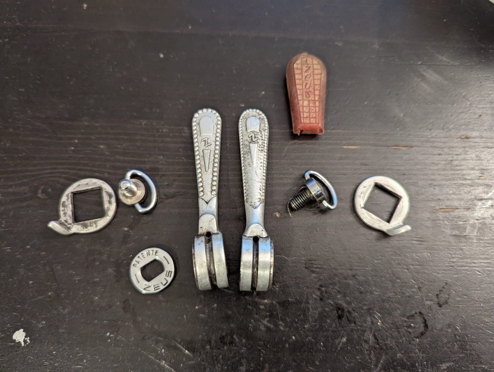

Hat jemand zufällig ein passendes Gegenstück zu den Schalthebeln - ist leider ein unpaar - ich gebe auch gern das Plaste Verhüterli mit ab!Anhang anzeigen 1474565

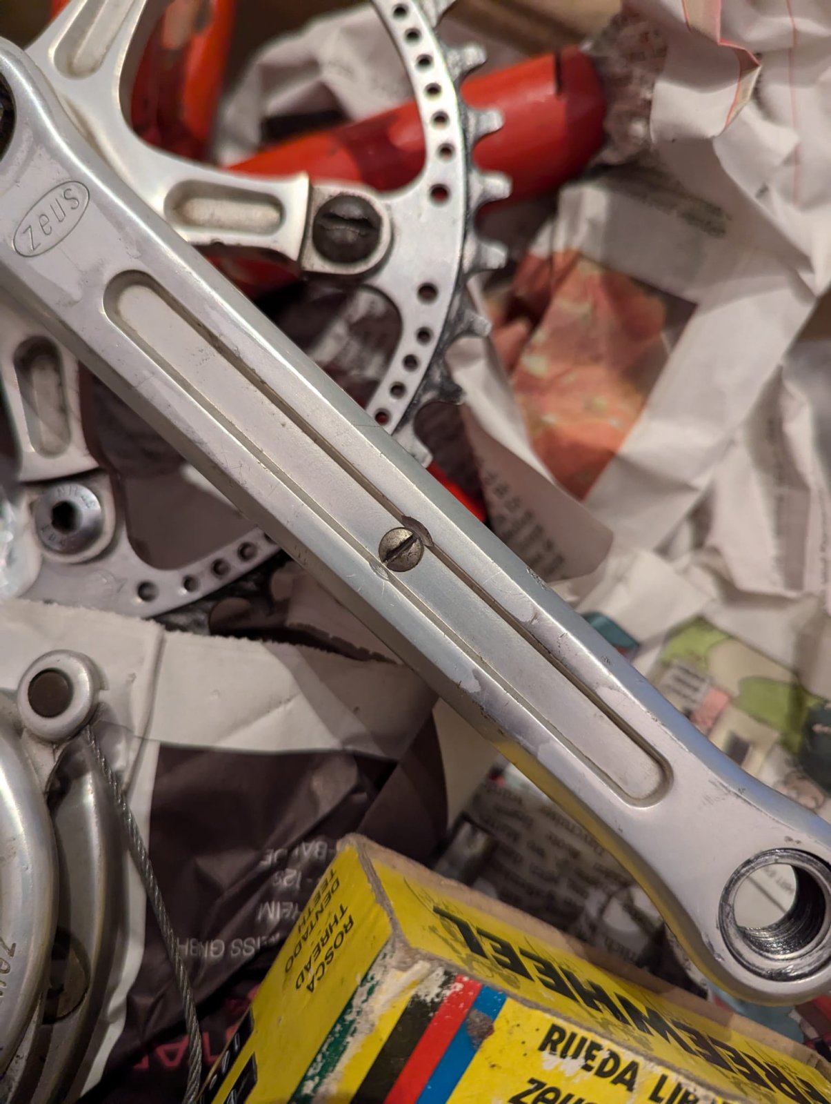

Für was ist die Schraube an der Kurbel?Anhang anzeigen 1474566
Einen originalen Bremsbolzen wird wohl keiner haben - aber ich denke ich kann da jeden beliebigen verwenden - korrekt?Anhang anzeigen 1474569

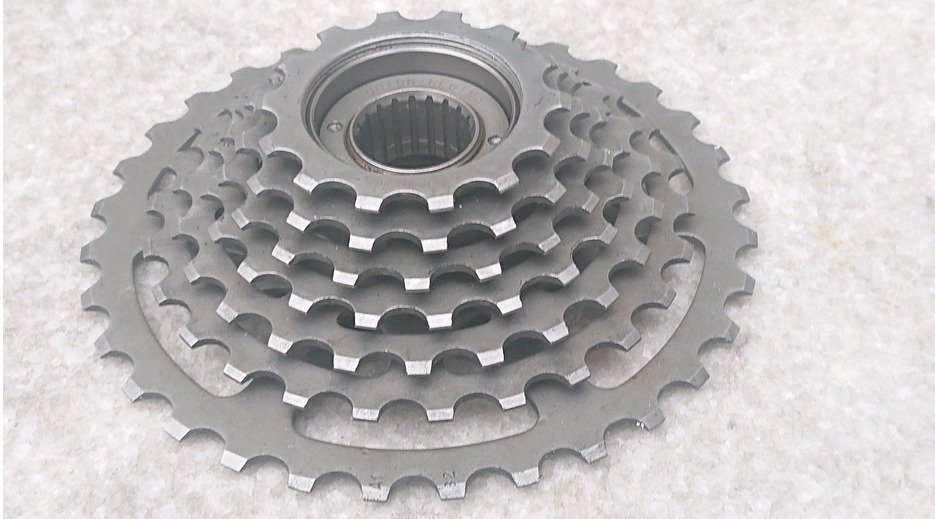

Ich hab ein bisschen Probleme mit der Schaltperformance: Ich muss quasi fast 2 komplette Gänge hochschalten das ein gang geschalten wird und dann wieder den zweiten Gang fast komplett zurück korrigieren.
Liegt das am Langen Schaltwerk? Is die Anordnung der Ritzel ausschlaggebend?

Die Kette sieht aus der Perspektive sehr kurz aus und die Schaltzughülle am Schaltwerk seeeeehr lang.

Manchmal hilft es, mit der Kamera näher heranzugehen.....
Das obere Schalträdchen hat reichlich großen Abstand zum Zahnkranz, dazu sind die Zähne nicht profiliert.
Da bleiben Schwierigkeiten nicht aus.
Wenn das noch eine Zughülle aus Runddraht ist, würde ich sie so weit wie möglich kürzen, da sie sehr stark gestaucht wird und ein deutliches Überschalten erfordert.
Es sei denn, Du möchtest sie als Aufhängeöse verwenden. ;)

Also die Schaltzughülle kann locker auf 50% eingekürzt werden, das verbessert sicher die Schaltperformance.
Dann, je dichter das obere Schaltröllchen am Ritzel ist, desto besser.
Je größer die Schaltsprünge sind, desto schlechter. Die sind bei dir schon extrem groß.
Dann ist überschalten bei ungerastertem Schalten und ohne Schalthilfen schon normal. Wie stark, hängt unter anderem von den oben genannten Faktoren ab.
Merci, ich hab mittlerweile ein NOS Bremspaar bekommen!

Alles klar, Züge muss ich insgesamt noch machen vllt hilft das ja schon.
Und ist ein umgebautes NR SW!

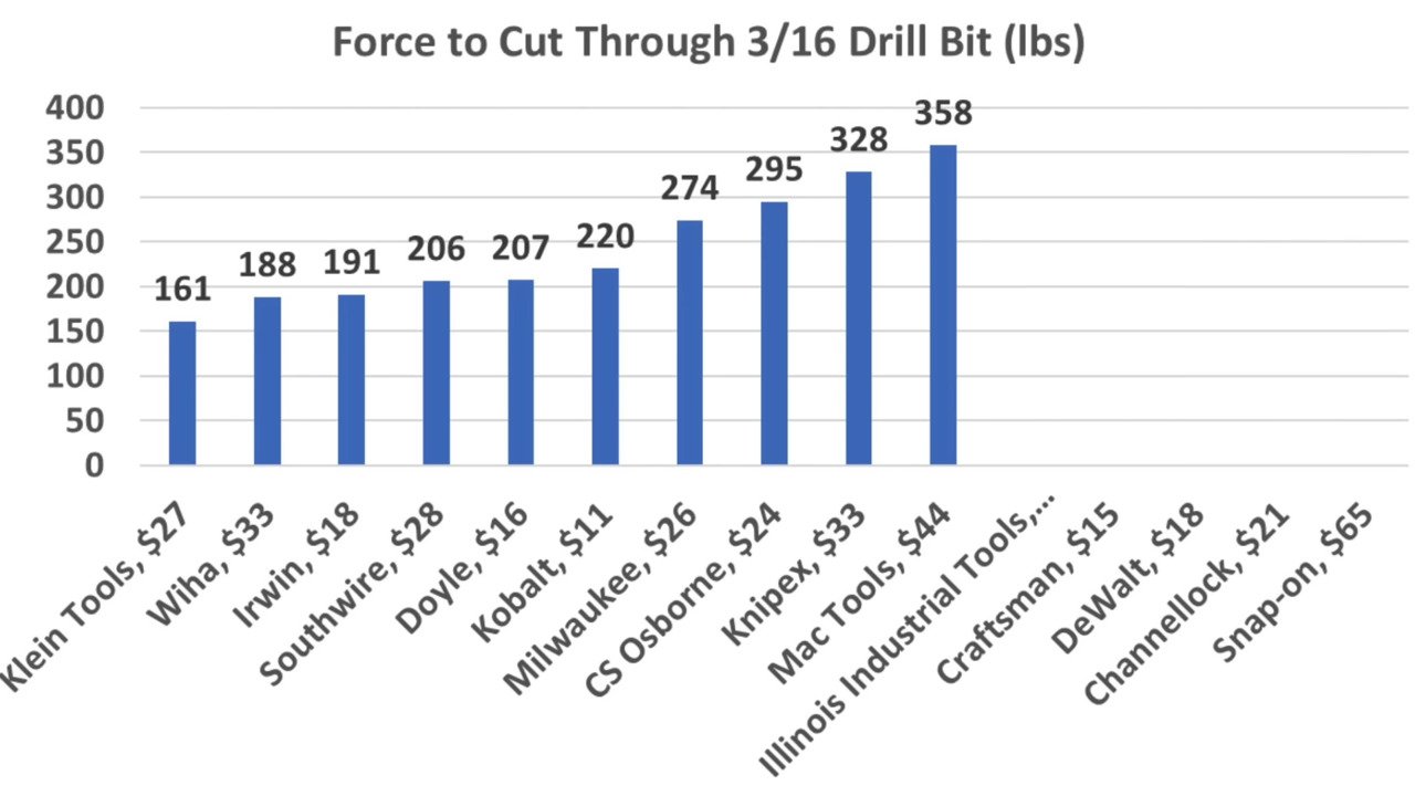

Zur Vervollständigung meiner Frage ans Forum und meiner eigenen Recherche danach zum Thema "SAITENSCHNEIDER" oder auch hier speziell Schaltzughüllenschneider. Vorab: Die bestellte Knipex für 33€ werde ich zurücksenden, einerseits zu teuer, andererseits zu seltene Verwendung (und wenn, gibt es andere Möglichkeiten (Astschere)🥳 :cool: ). Na egal, ich habe da mal eine sehr aussagekräftige Testserie auf Youtube gefunden https: //www. youtube.com/watch?v= 6bnqFwAf7HM . Die Ergebnisse des härtesten Tests habe ich unten eingefügt. Alle diese Zangen haben den Test bestanden (es sind davor schon Einige wegen Bruchs ausgeschieden) und die Irwin Vise-Grip war nicht nur eine der Günstigsten, sondern man musste auch mit am wenigsten Kraft aufwenden, um das Probestück zu durchtrennen. UND, die Klingenpaare blieben unbeschädigt ! Die Knipex ist dagegen mit die Teuerste und benötigt mit die meiste Handkraft, um das Werkstück zu zerteilen. UND die Klinge hat es nicht ganz heil überstanden. Wo die Knipex sozusagen am Besten war: Ihr Gelenk ist quasi unkaputtbar, es bricht nichts, maximal verbiegen sich die Griffe bis zur Unbrauchbarkeit.
