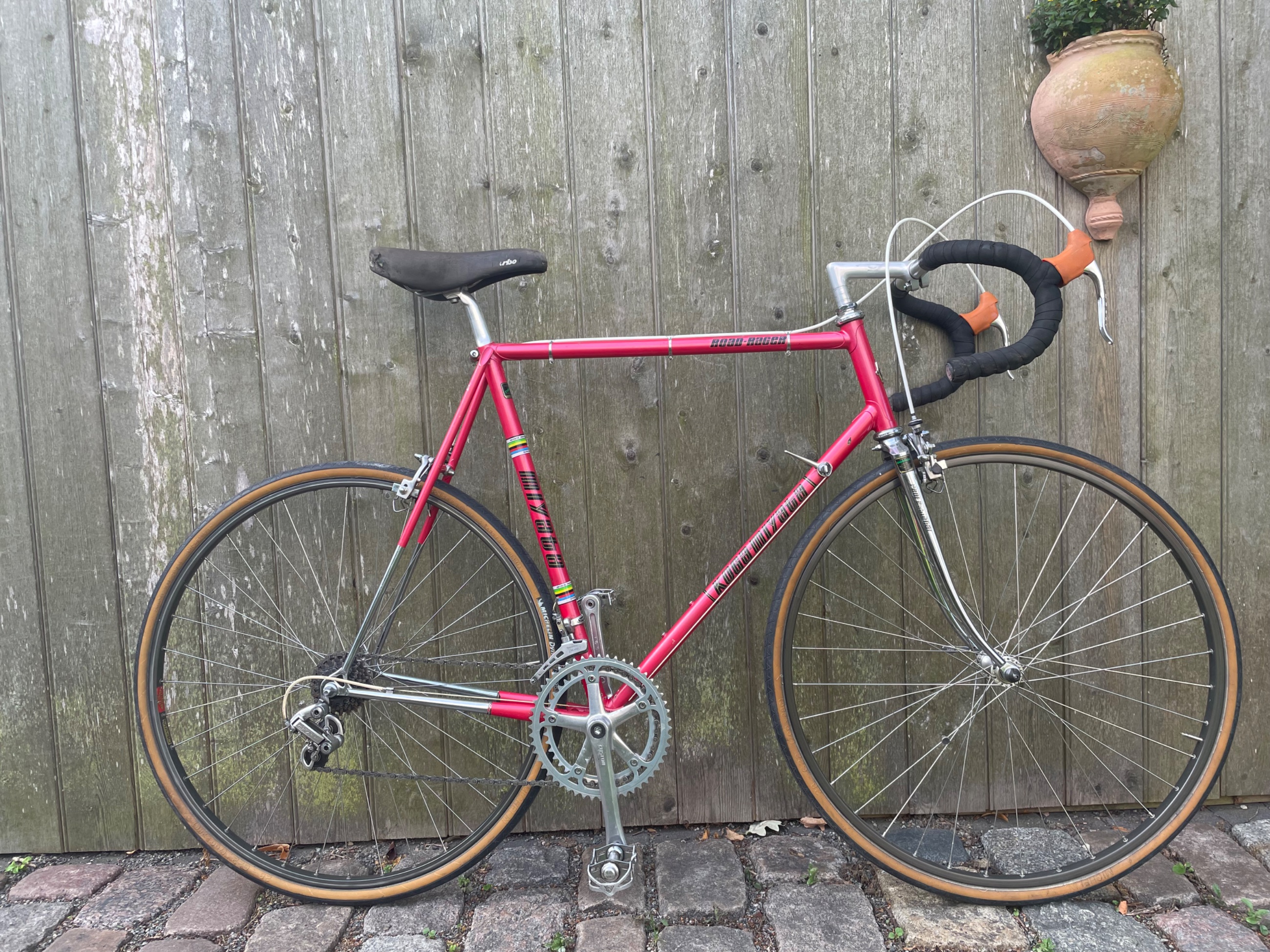

Moin Leute,
ich hab hier ein Koga mit nem wilden Mix.
Schaltwerk Crane
Umwerfer 600 Uniglide
Bremsen Dura Ace 1. Generation?
Bremshebel 600er mit originalen und gut erhaltenen Gummis(erstaunlicherweise).
Kaum gebremsten MA 40.
Der Rahmen ist ein Road-Racer mit vertikalen Ausfallenden.
Die Teile kann ich wohl auf Anfang bis Mitte 79er einsortieren.
Aber ab wann baute Koga vertikale Ausfallenden, auch schon in den 70ern?

Über das konkrete Modell hinaus: Schon im 1976er-Katalog hatten Pro-Racer und Pro-Luxe vertikale Ausfallenden. Beim Road-Racer waren sie ab 1977 vorhanden, die Rahmenaufkleber waren aber noch im älteren, am Sitzrohr geringelten Design. Design und Schellen am Oberrohr deuten für das abgebildete Rad auf 78/79 hin. Die Rahmennummer gibt aber einen sicheren Hinweis auf das Fertigungsjahr. Ausgangspunkt: A=1972
Fängt mit G an, also 78?
