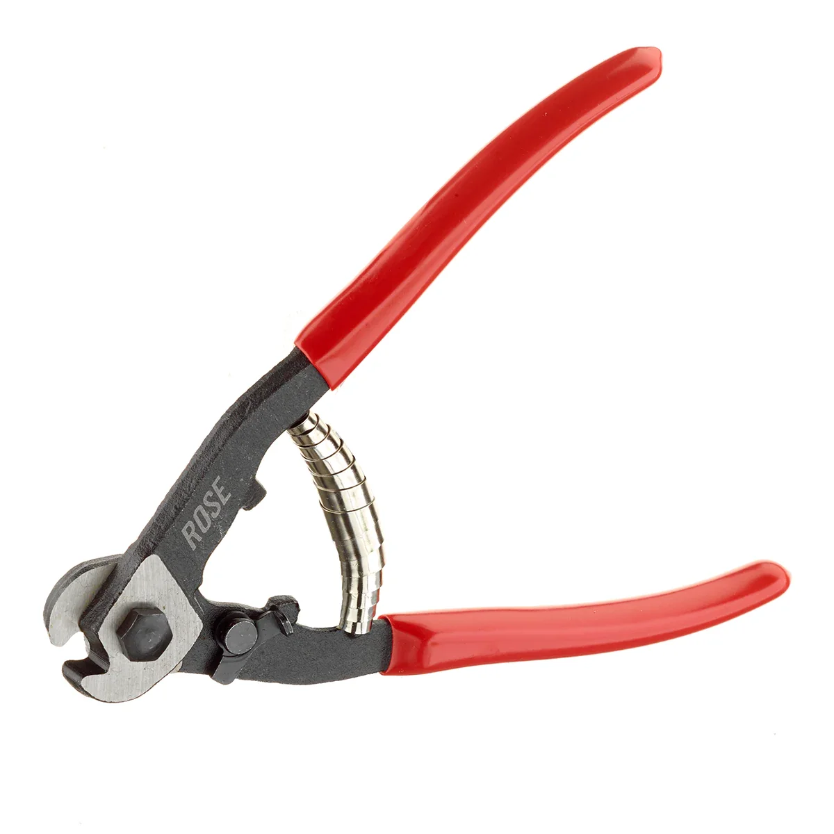

Ich habe gerade festgestellt, dass Schaltzughüllen ziemlich zäh zuzuschneiden sind (sprich: mit meinen Zangen für den Hausgebrauch net möglich). Und falls dann doch, wird die Hülle sicherlich total zerquetscht sein und deswegen unbrauchbar. Ginge evtl. Zersägen mit ner Metall-Bügelsäge ? Muss es eine schon teure Knipex-Zange sein ? Womit habt ihr gute Erfahrung gemacht ?

Ich habe "die gute" von Obi. Irgendwas mit "Power", also nicht den billigsten Saitenschneider, geht prima.

Die Zangen bei den üblichen online-radhändlern sind eigentlich okay, zumindest für eine Weile.. gibts so ab 15, 20 Euro

Ne Knipex ist die günstige Lösung. Die teure ist eine spezielle Zange für Züge und Zughüllen. Die kostet deutlich mehr. Billiges Werkzeug macht mehr kaputt, als dass es hilft.

Die Knipex kostet knapp 25,-Euro, da man das Teil dauernd braucht, würde ich da nicht sparen

Ich hab die und die macht was sie soll:

Beim Blumenhoker 12 €

Hast Du irgend ein mechanisches Schleifgerät in Deinem Fundus?
Kantenbandschleifer - Bandschleifer - Rotex - Excenterschleifer? Deltaschleifer könnte wohl auch gehen - k.A., nie versucht.
Zughülle mit was auch immer abzwicken und am Schleifgerät sauber ausarbeiten bis absolut plan. Am Kantenbandschleifer eine Aktion von 0,5 Minuten. Circa.
Final mit einem Ausreiber die Hülle innen ein wenig bearbeiten.
Einbauen - Freuen.

Also dann nicht Knipex, oder wie soll ich es verstehen ? Spezielle Zangen werden in Internet-Radshops auch jede Menge angeboten, aber weder Qualität noch spezieller Einsatzbereich ist verlässlich abzulesen, und hoher Preis ist auch nicht unbedingt aussagekräftig.
