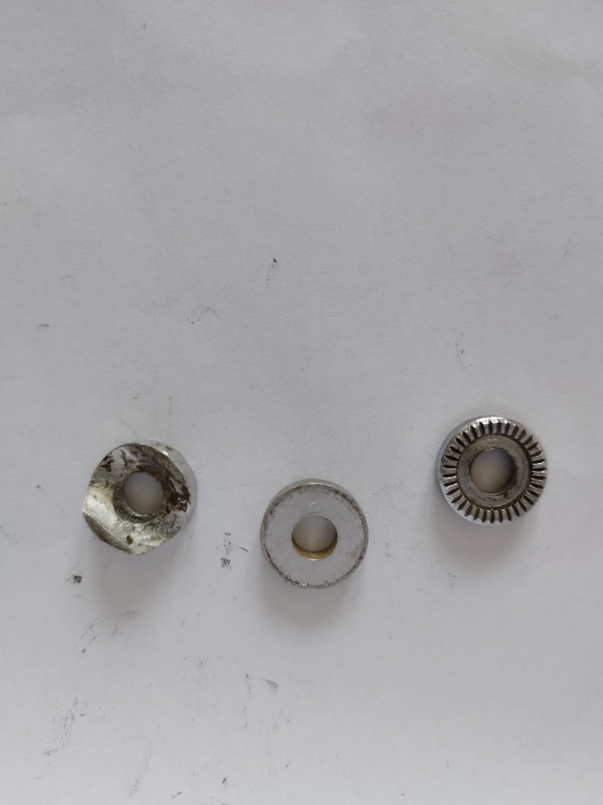

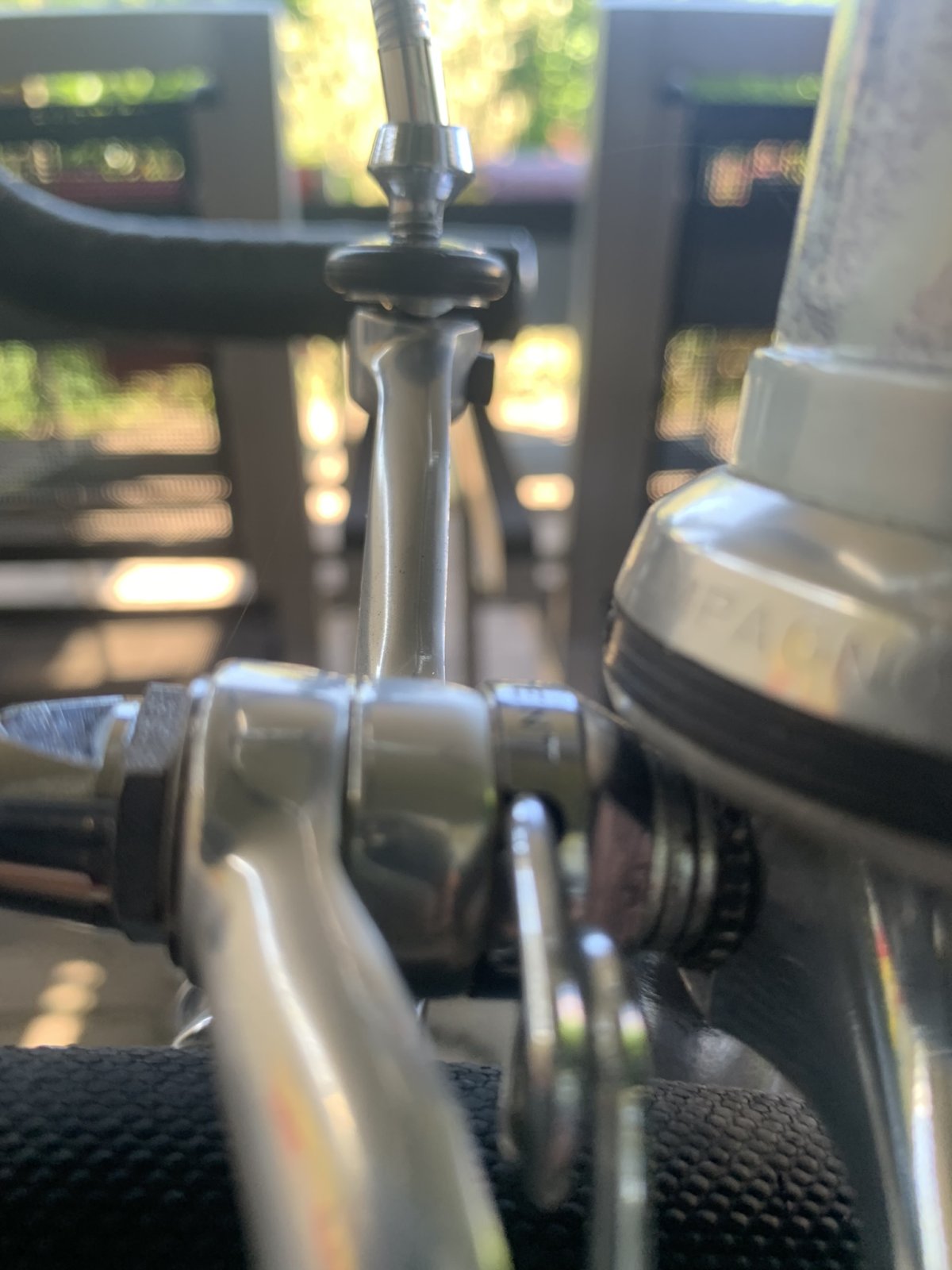

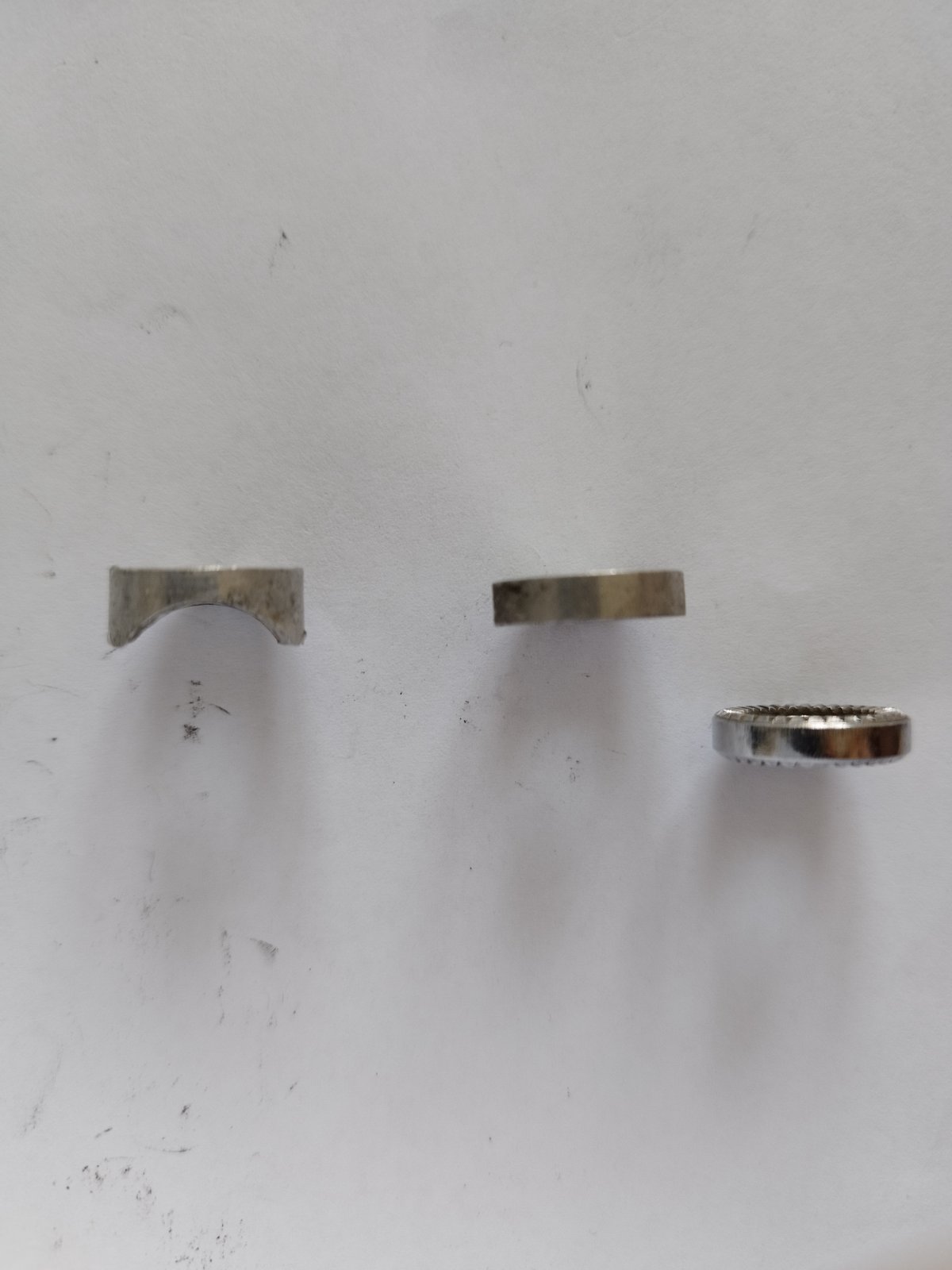

Hallo, mit der Campagnolo Bremse vorne ist es am Steuersatz extrem eng, habe mir mit Unter,egscheiben geholfen. Hat jemand einen Tipp, wie ich ohne neuen Steuersatz das Problem lösen kann ?Anhang anzeigen 1479839
Ja es gab noch diese breiten runden bzw. auch quadratischen
Unterlegplatten, die früher viel für alte Gabeln verwendet wurden.
Sowas kenn ich nur: https://www.singlespeedshop.com/Sin...legscheiben-fuer-Bremse---Concave-Washer.html
Würde eher sowas zurechtfeilen.
