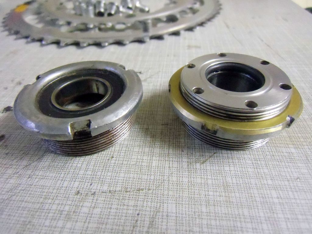

Bitte nicht: Alu wird, auch wenn die Werbeversprechen anderes sagen, vom Kupferanteil in der Paste angegriffen.
Gab da mal im Leichtbau-Forum einen, der das unterm Mikroskop über längeren Zeitraum untersucht und bestätigt hat.
Du könntest Recht haben, evtl. hab ich da im Jahr 2000 mit den Chinellis mit Titanschrauben die falschen Empfehlungen was Montagemittel anbetrifft empfohlen bekommen.
Mir ist vor Jahren mal der Flansch einer in Stahl mit Kupferpaste eingeschraubten, rechten Alu-Tretlagerschale komplett abgebrochen. Ich konnte mir das damals nicht erklären, bis ich von der Untersuchung im Light-bike-Forum gelesen hatte.
Hier links, so sah die Lagerschale aus (von ActionTec, hängt noch Kupferpaste im Gewinde):
Die hier gezeigte rechte Schale (von Tune) war dann der passende Ersatz.
Wahrscheinlich kam erschwerend mit hinzu, dass diese Lagerschalen nicht eloxiert, also blank sind. In diesem Fall wirkt die Kupferpaste extra schnell. :(

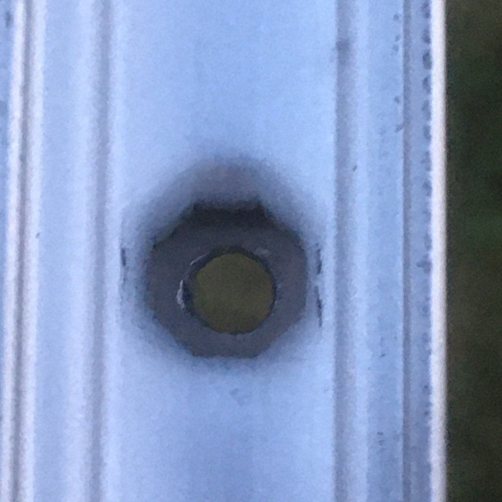

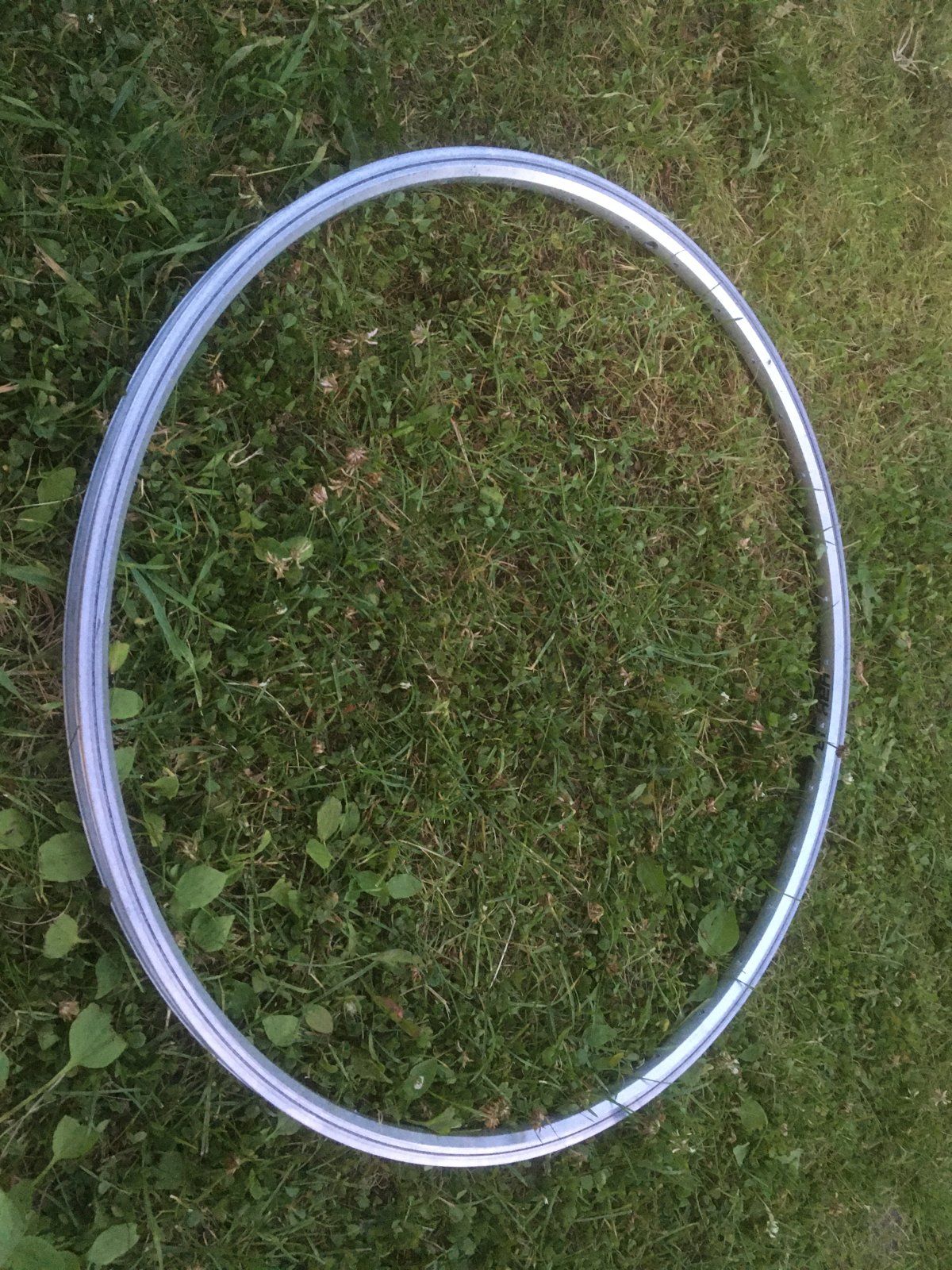

Hallo liebes Forum,
an meinem Alltagsrad ist die Vorderradfelge bis auf die Indikatorlinie runtergebremst. Ich habe hier noch eine alte Felge "Yak 19" rumliegen, die noch in einem guten Zustand ist - sie sieht aus, als könnten die Speichen passen.
Nun hat diese Felge an allen Vertiefungen für die Speichenippel Risse - und zwar wirklich an allen, aber nur auf einer Seite. Eine Last wirkt an dieser Stelle nicht, denn die Nippel sitzen nicht auf dem Zwischenboden, sondern eine Ebene tiefer.
Kann es sein, daß diese Felgen einfach so aus dem Werk kommen oder ist das ein erstes Anzeichen eines größeren Schadens?

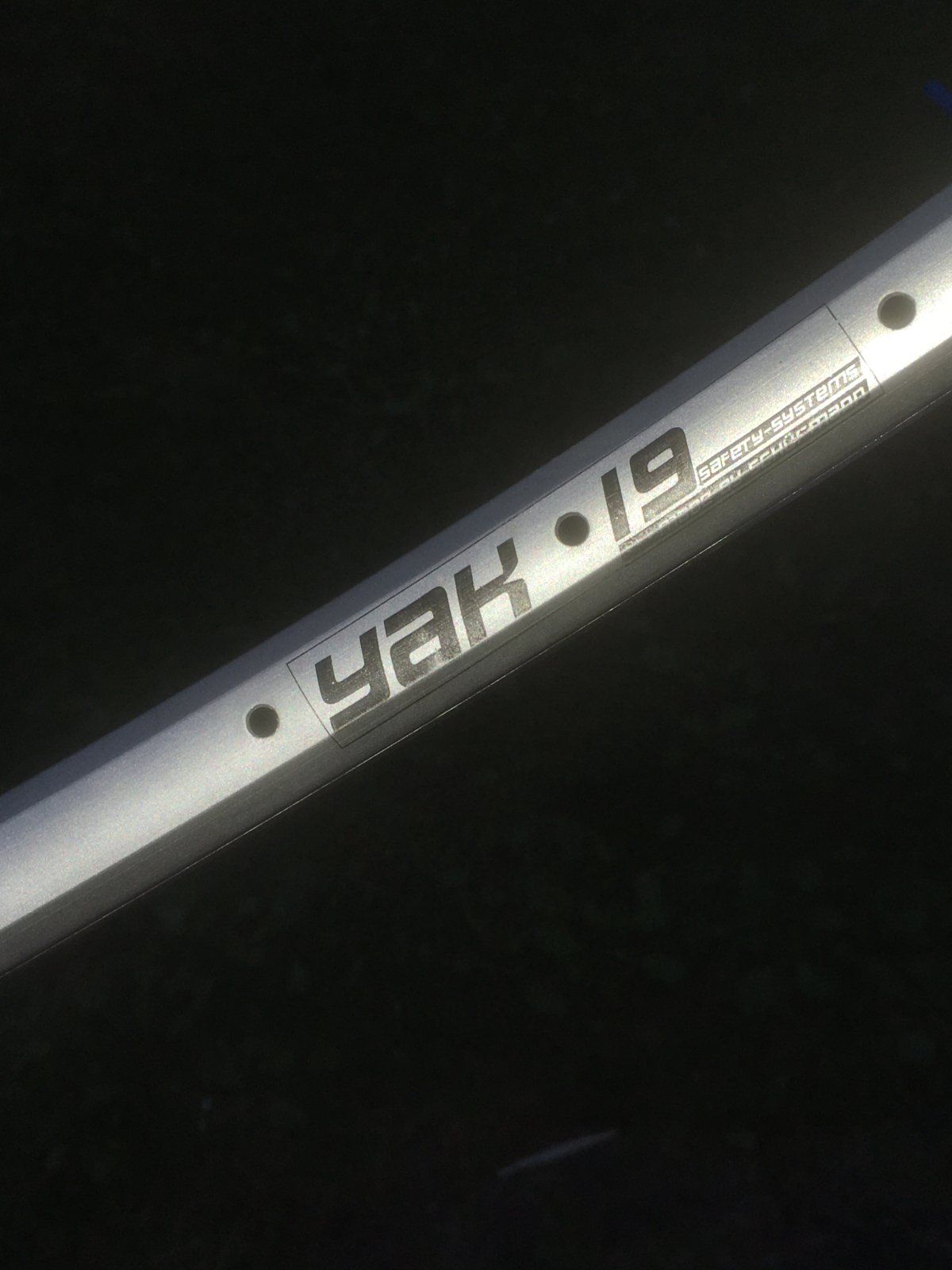

Ich habe diese YAK19 Felge oft verbaut und hatte derartige Risse noch nie. Ich würde diese Felge nicht verbauen. Anhand d. Schriftzugs vermute ich, dass Deine Felge ziemlich alt sein muss. Besser weg damit.
Das sind Risse, die durch brutal groben Lochungsprozess entstanden sind. Meiner Meinung nach fehlt hier gar nichts.
Kann sein. Ich habe das aber an noch keiner yak19 so gesehen. Ich habe im Keller sicher noch welche. Kann ja mal nachschauen, interessiert mich. Ist eigentlich eine robuste Felge, die noch problemlos erhältlich ist.
Danke für das Feedback. Um das einzuordnen: Die Felge stammt von einem Kettler Damenrad, dass ich um 2008 von einem Radverleih gebraucht gekauft habe. Die Felge sollte so 16 bis 18 Jahre alt sein. Das Rad hat Rücktritt, entsprechend gut sind die Flanken erhalten. Rausgeflogen ist das Laufrad, als auf Nabendynamo umgerüstet wurde, hier habe ich ein komplettes Laufrad erworben. Seit einigen Jahren stand das alte Laufrad im Schuppen, es war mir zum wegschmeißen zu schade…

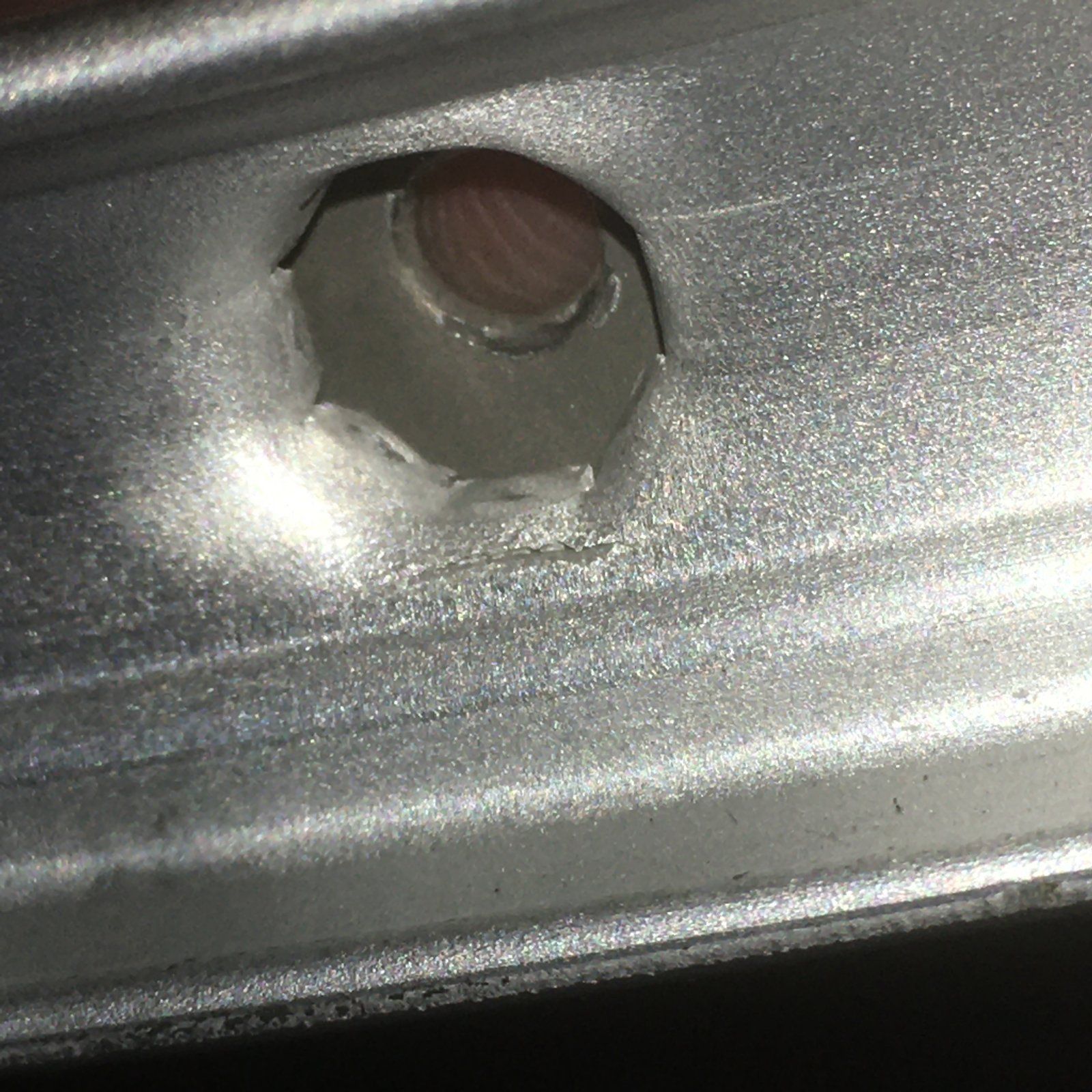

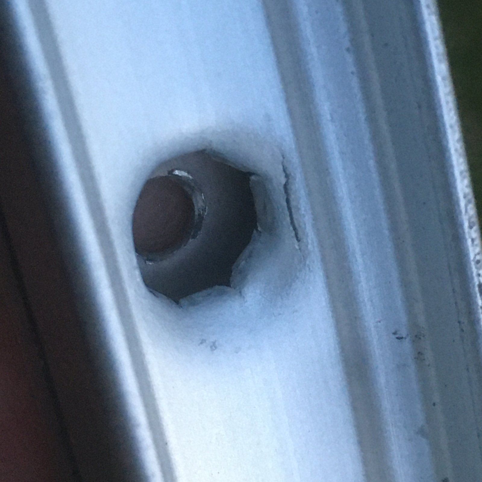

Hallo liebes Forum,
Anhang anzeigen 1469843Anhang anzeigen 1469842
Anhang anzeigen 1469846Anhang anzeigen 1469844
Viele Grüße,
Michael
Wie @ArSt schon sagte- das ist bei irgendeinem Stanz- oder sonstigem Fertigungsprozess entstanden. Würde ich mir keine Sorgen machen.
Um das nochmal zu erhellen: War gerade im Keller und habe meinen Yak19 Vorrat durchgesehen. Habe 4 Stück gefunden, und keine hat diese Risse. Meine Felgen sehen in der Draufsicht allerdings auch anders aus, nämlich "glatt" und sorgfältiger durchbohrt. Da wird es irgendeine Änderung gegeben haben. Ich mache nochmal Bilder, falls gewünscht. Das Licht im Keller war zu schlecht, und ich hatte keine Lust, den Kram extra nach oben zu schleppen. Die hier geäußerte Sorglosigkeit hinsichtlich der Risse teile ich nicht, ganz einfach weil Risse im Material unter Last - nämlich 4-5 bar - sicherlich nicht kleiner werden. Das gilt gerade auch für den Felgenboden, der ja durch das Felgenband abgedeckt und deshalb weniger oft inspiziert werden wird. Ich bin bei rotierenden Teilen wie den Laufrädern allerdings auch ein Schisser...
Ok dankeschön. Ich denke, sie haben das dann geändert. Das ist ja sicher kein Qualiätsmerkmal. Ich kann mir das in "Gut gemacht" vorstellen - also danke für das in den Keller gehen.
LG Michael.
LG Michael.
Muss mich korrigieren- habe beim ersten drübergucken nur die regelmäßigen Einschnitte um die Löcher gesehen. Das, was sich daneben noch gebildet hat, habe ich übersehen. Wäre dann auf den 2. Blick eher bei @cbt italia - solche Risse sollten da nicht sein. Also - wahrscheinlich fahren solche Felgen zu tausenden noch rum, aber Einspeichen würde ich die nicht mehr.
Die Risse sollten unproblematisch sein. Wenn doch, müssten ja auch die Risse an den Falten der gestanzten Löcher bald größer werden. Dort ist aber wahrscheinlich kaum eine Belastung. Die innere Struktur verleiht der Felge wahrscheinlich nur zusätzliche Steifigleit?
Mach doch ggf. ne FEM-Analyse. Denk aber daran die Randbedingungen realistisch zu wählen 😅
