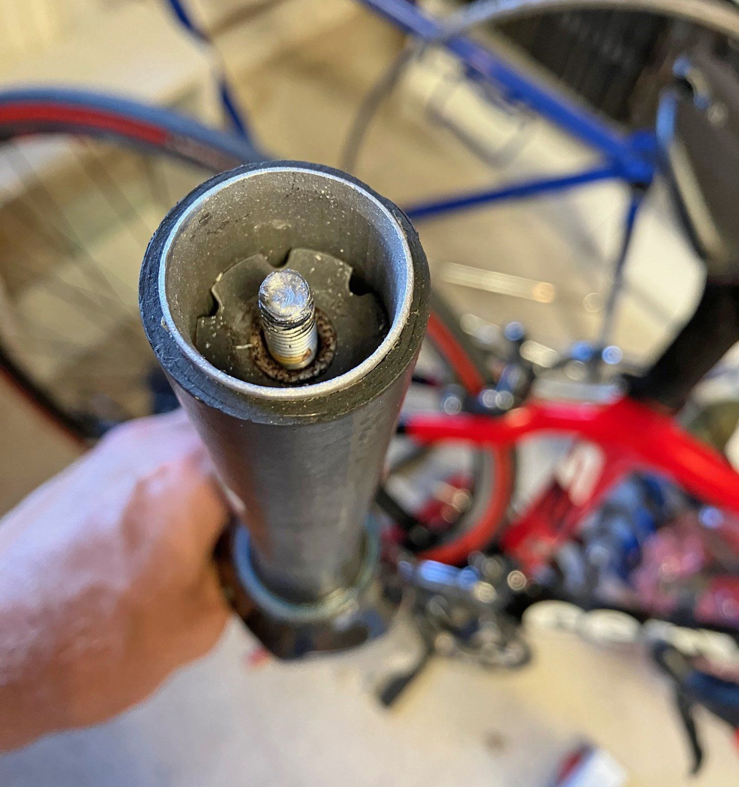

Hier ist was, wo ich nicht weiterkomme: Carbon-Gabel mit eingeklebtem Alurohr (Cervelo, Alu 1", Carbon 1 1/8" – gehört das so?) Schraube in der Ahead-Kralle bombenfest und daher abgebrochen o_O (nicht mir – ich solls nur möglichst richten). Ich bekomme die Schraube mit eine Wapuza zwar gegriffen, aber nicht gedreht, kann auch keinen Schlitz reinsägen.
jemand eine Idee? Alles tiefer reinklopfen und ne neue Kralle drüber? Geht das Alurohr bis unten?
Am liebsten wäre mir, die Schraube rauszubekommen und dann die Kralle auszubohren … aber wie?
Ausbohren geht schon, oder dann 1-2 der (Kunststoff-)Flügel mit einem Klingen-Schraubendreher demolieren und dann rausziehen. Erwärmen mit Heissluftfön kann auch noch helfen da das Plastik dann weicher und flexibler wird.

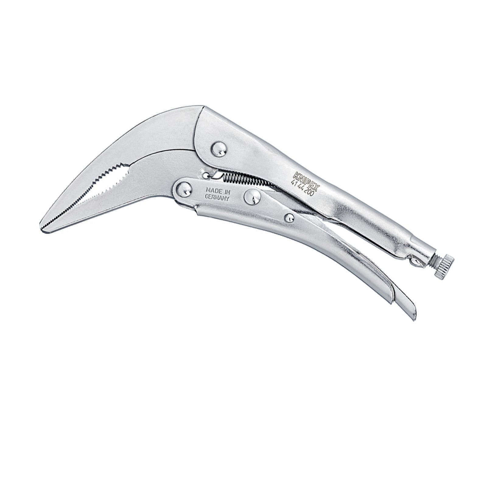

Mit Ner Wapu bekommst du keine Kraft dahin

mit einem stiftschleifer
den oberen abgenudelten teil vom gewinde wegschleifen
im baumarkt https://www.bauhaus.at/huelsenmuttern/haefele-gewindehuelse/p/23515176
holen (in der richtigen größe natürlich)

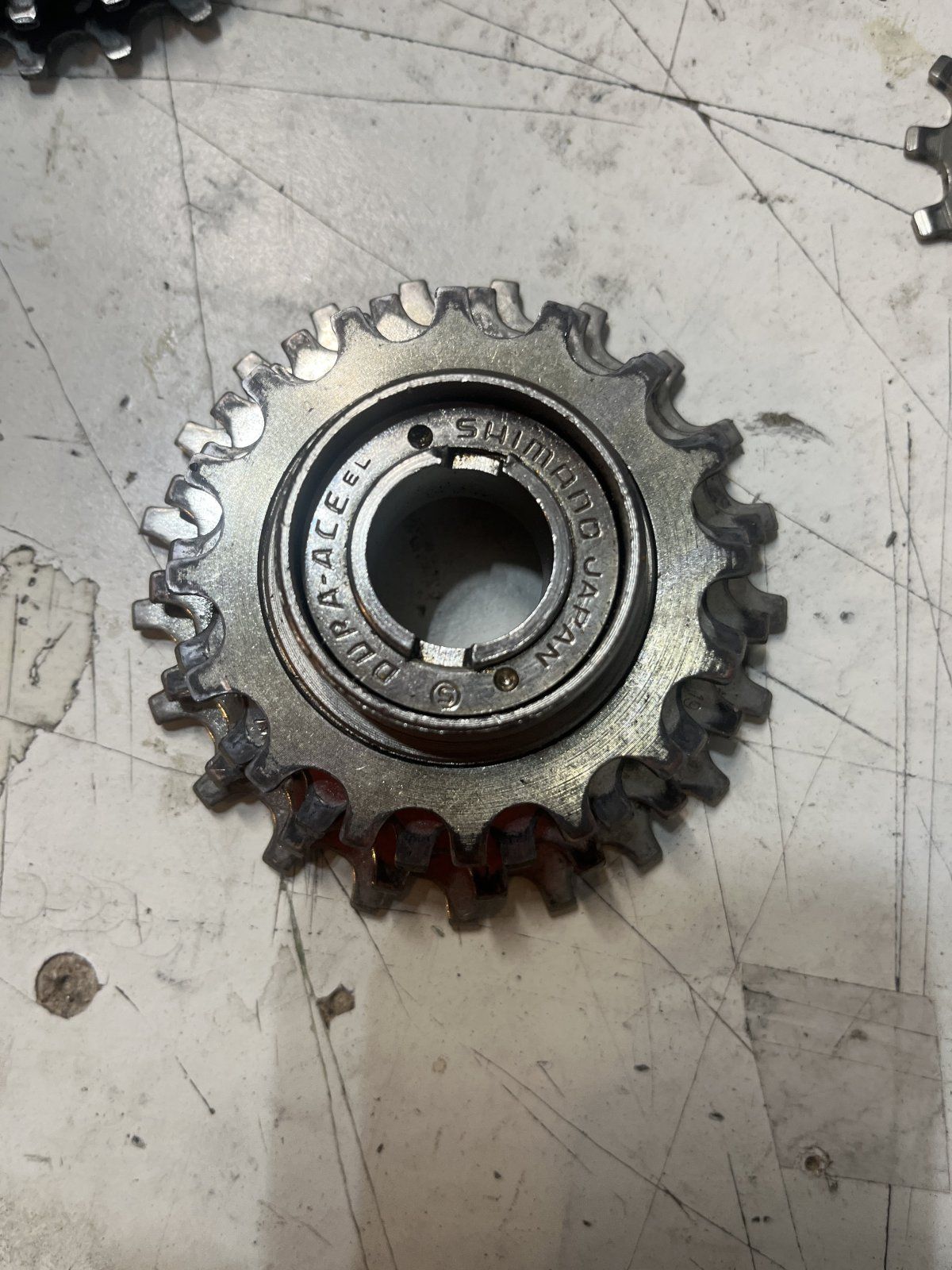

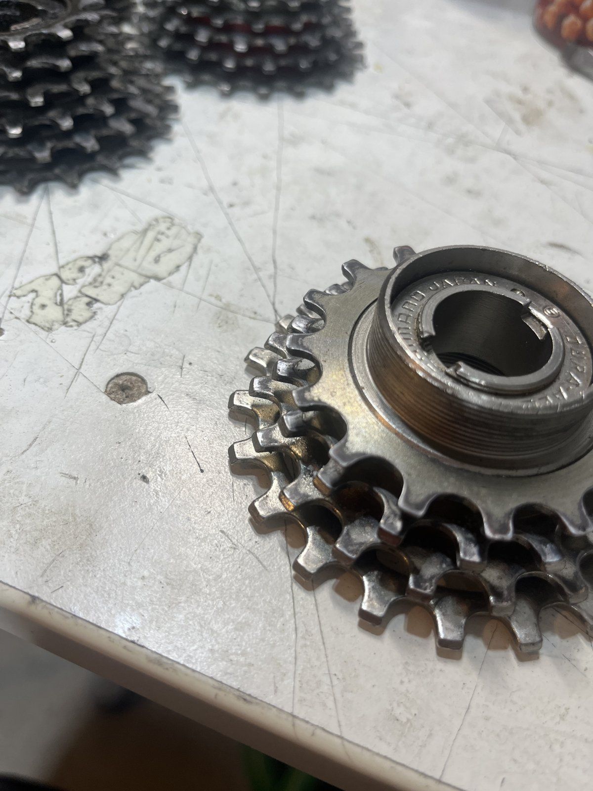

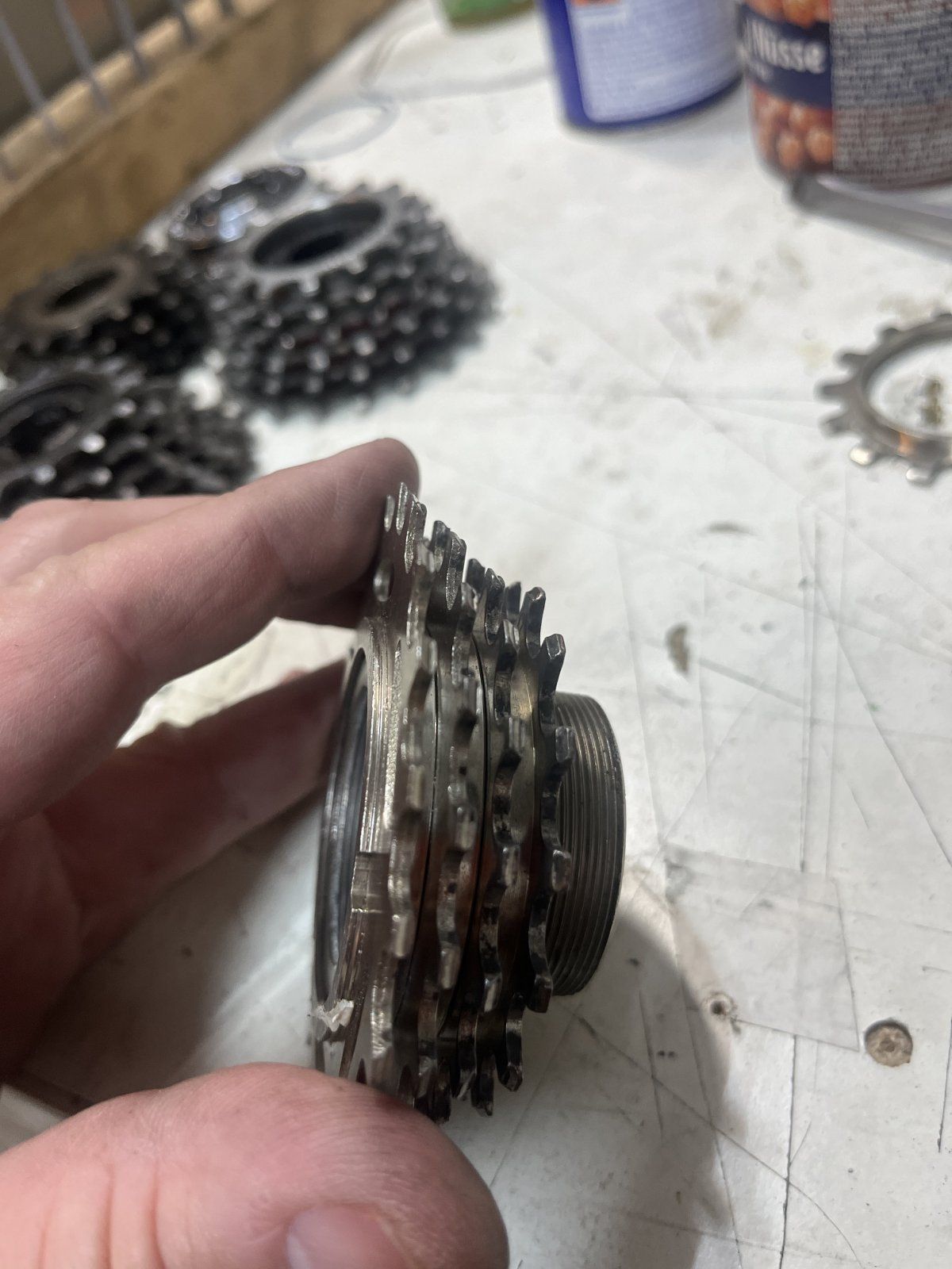

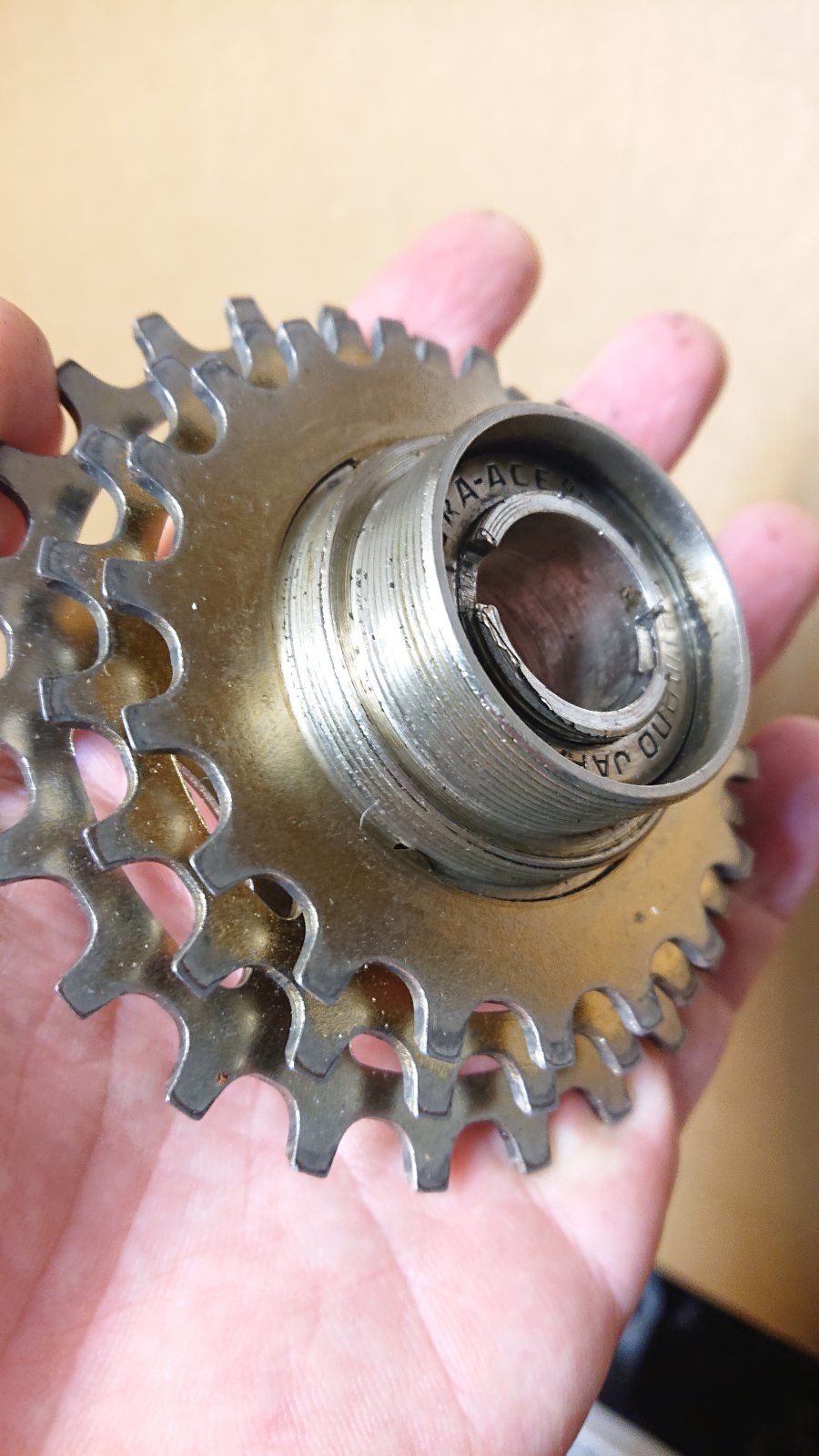

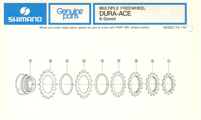

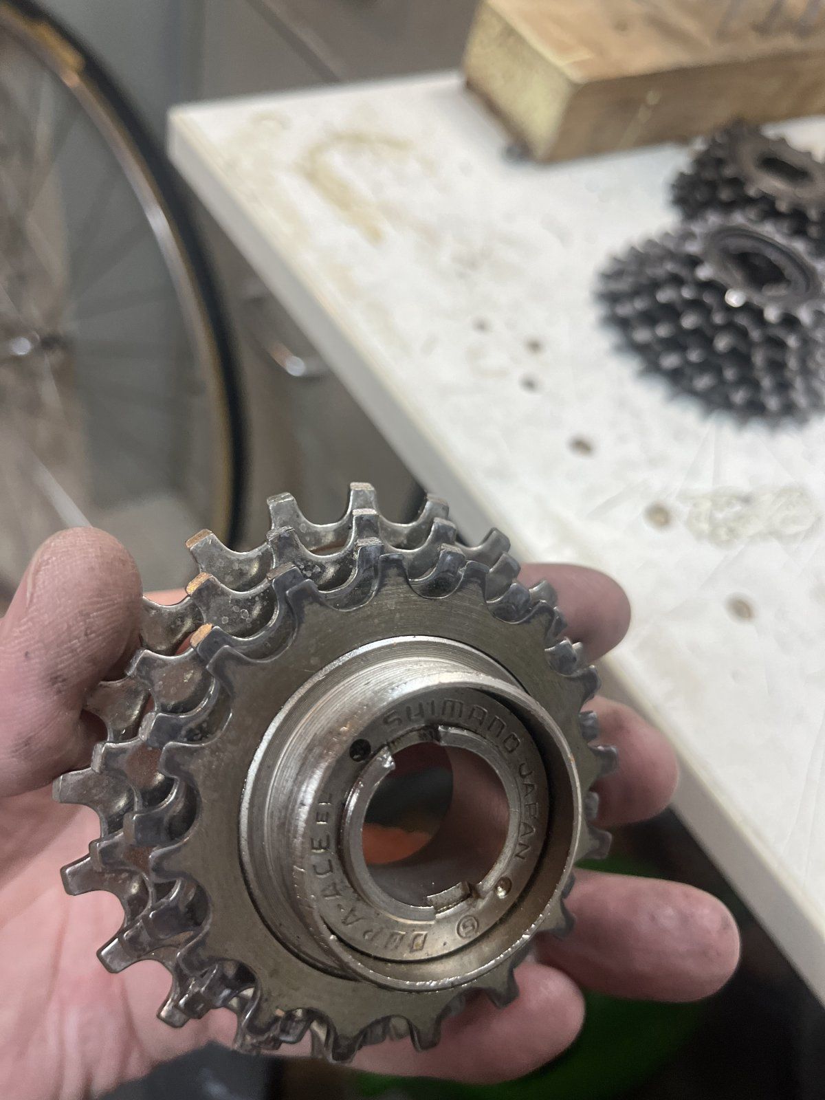

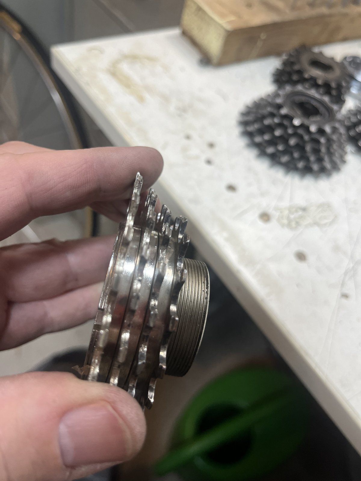

Hallo, ich glaube, daß das viertgrößte (drittkleinste) ritzel falschrum drauf ist. Ich bekommen es aber nicht demontiert; jedenfalls nicht mit zwei Kettenpeitschen, so wie die beiden Abschlussritzel, oder mit vorsichtigem kloppen weg von den grösseren ritzeln. Ist das ein block oder kenne ich den trick nicht?
Drittes Ritzel ist ebenso geschraubt, wie Nr. 1 u. 2.
Noch mal ne Schmalzstulle essen und ran!
Würde ich laut der Grafik auch sagen (sofern er sich um einen 6-fach Kranz handelt, was danach aussieht):

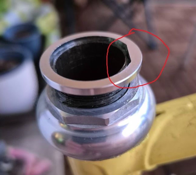

hi. ich bau grad einen Stronglight a9 steuersatz in mein altes Rennrad ein...
ich verstehe es so, dass jetzt der Ring kommt. dabei hat der so eine Nase (rot) und passt nicht übers Gewinde der Gabel? was übersehe ich?

Dass das Gabelschaftgewinde auf einer Seite nicht abgeflacht ist?!
Wenn dies der Fall ist, dann entweder die Abflachung im Zwischenring "rund" feilen (einfachere Lösung) oder das Gabelschaftgewinde auf einer Seite "flach" feilen (aufwendigere Lösung).

Bloß nicht das Gewinde weg feilen !!!!!!!
Das kannst du nie wieder rückgängig machen.
Der Ring ist doch viel schneller bearbeitet und evtl. ausgetauscht. Manche Tips sind doch echt bösartig. Warum einfach wenns auch kompliziert geht , oder ??
Er hatte doch von der einfacheren Lösung geschrieben. :rolleyes:

Ich sehe grade, dass Ritzel Nr 3 richtig herum drauf ist, nr. 4, 5 u. 6 jedoch gedreht wurden.
Die Fase muss immer Richtung Speichen weisen.
Jau! Ein geschraubtes ritzel kann ja im grunde nicht falsch rum drauf sein, der rest der bande ist andersrum. Überraschend aber wahr.
