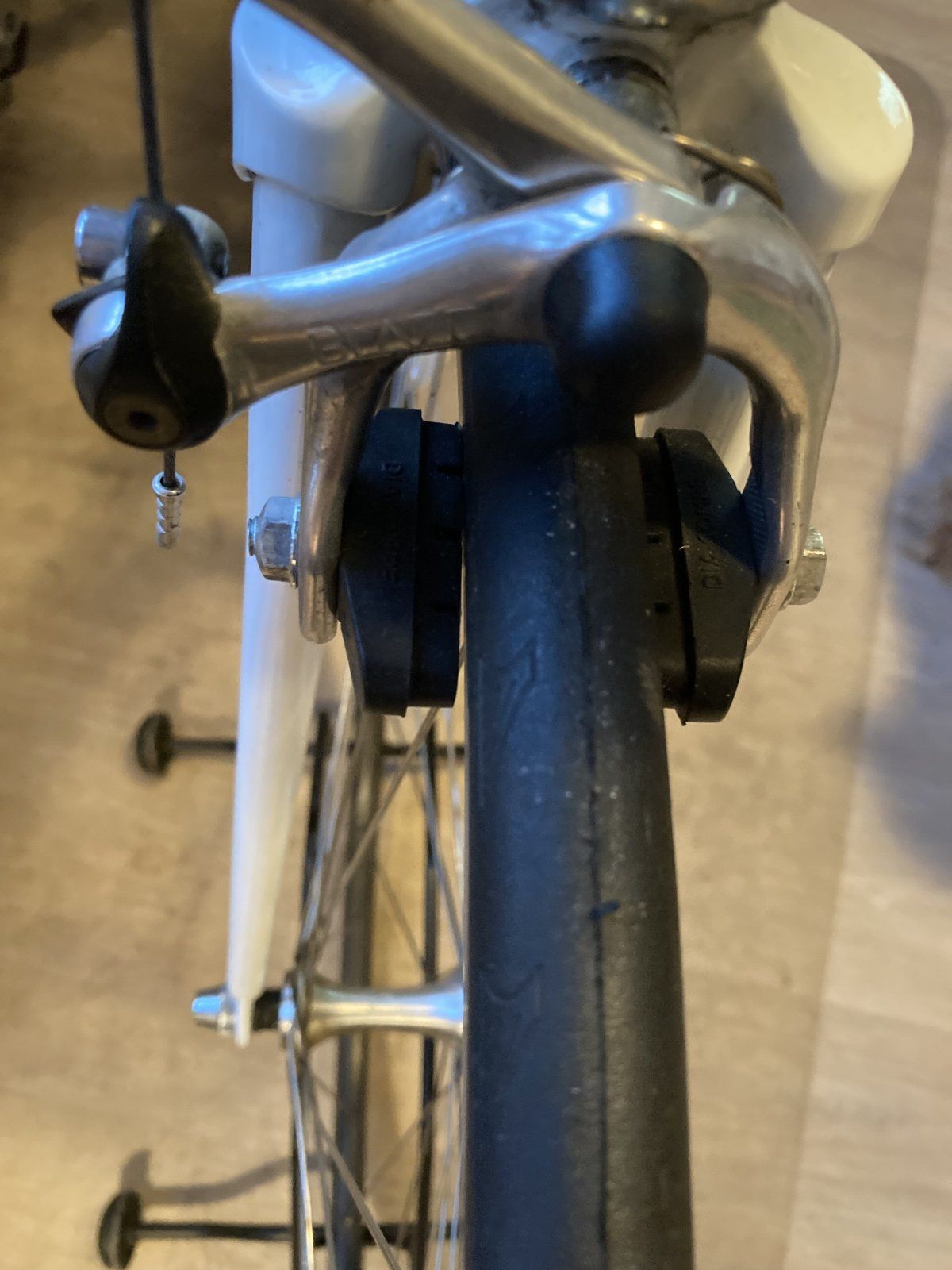

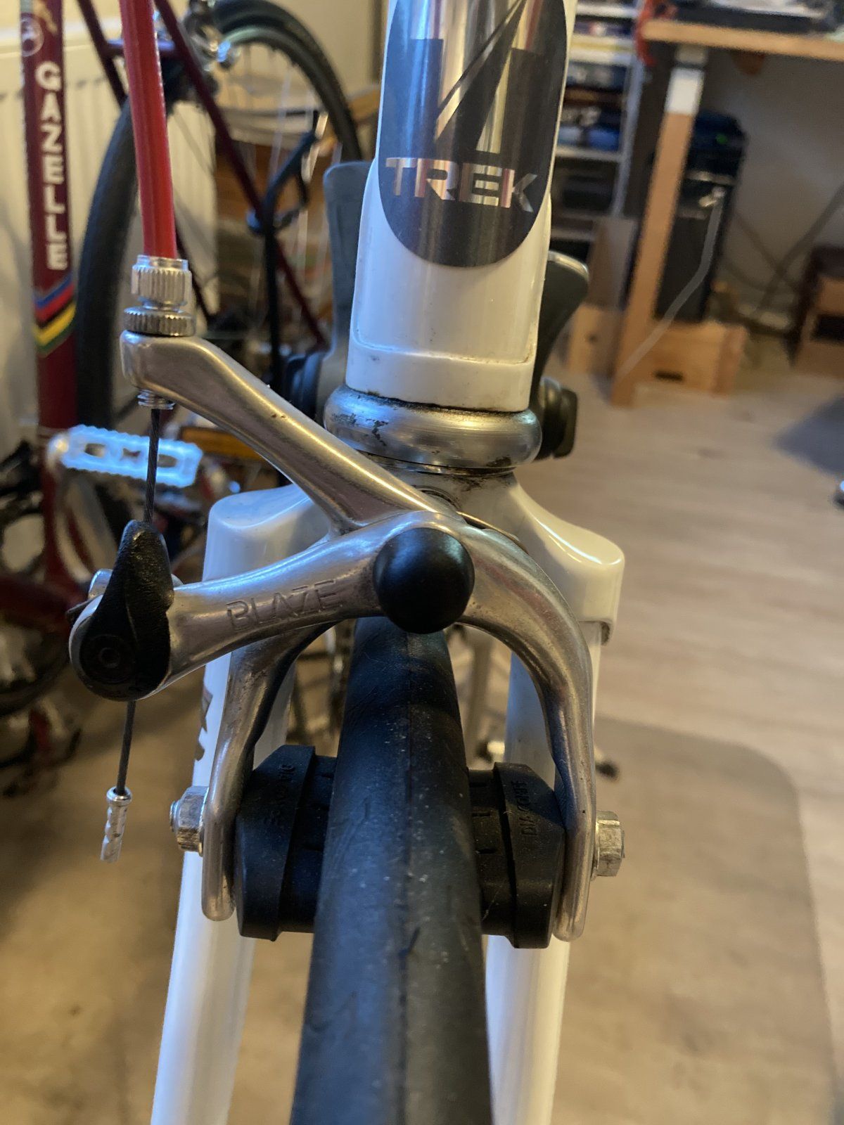

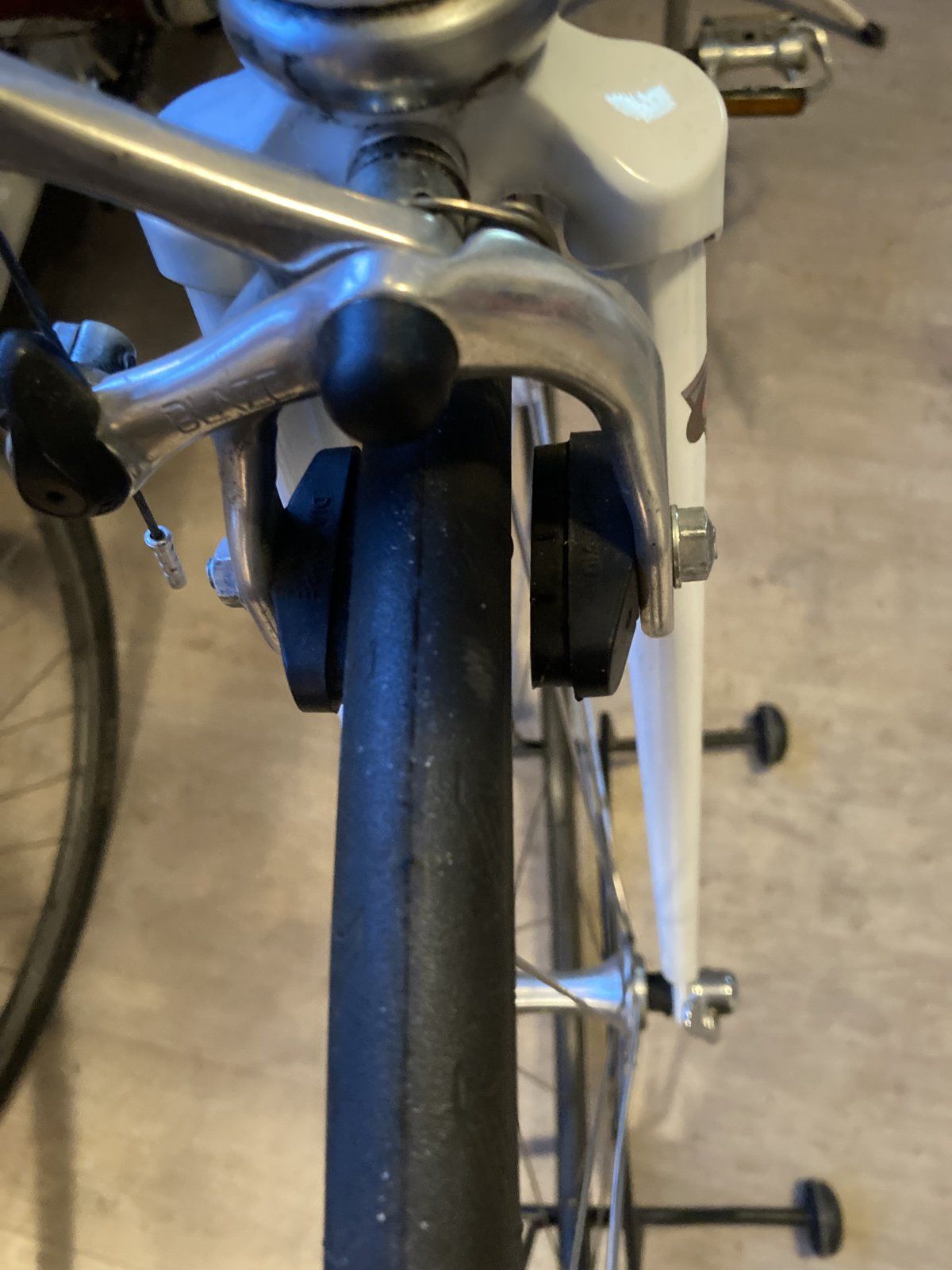

Habe hier ein Rad mit Suntour Blaze-Bremsen. Allgemeiner Zustand prima, nur ganz wenig gefahren und sehr gepflegt.
Problem- Die Bremsen bekommt man nicht ordentlich eingestellt. Ziehen immer so, dass sie nicht mittig bleiben..
Gibts da nen Trick oder sind die einfach kagge?
…schon mal komplett gelöst den Bolzen und die Bremse ein wenig gedreht und wieder neu (mit Zahnscheibe) fixiert?
Ja, hab ich. Sogar total überdreht, sodass die stärker ziehende Seite albern weit weg ist- aber nach ein, zwei Zügen das gleiche Spiel.
Aber ne Zahnscheibe habe ich nicht extra gesetzt, bzw. gecheckt, ob eine drin ist.
Probiere ich, danke.
Edit: Zahnscheibe da. Keine Ahnung, was mit dieser Bremse los ist.
Ich glaube, ich tausch sie einfach aus.
Hast du die Bremse mal zerlegt gereinigt und neu gefettet? Hatte so etwas mal, da lag es am Gelenk. Das bewegte sich schon relativ schwer.
Ziehe mal die schwarze Kappe ab,vielleicht is da was zum einstellen wie bei Weinmann
Unter der Abdeckkappe ist doch ein Innensechskant? Falls ja - ist Spielererei, aber irgend wann passt's dann doch.
Gruß aus dem Wein/4, André.
Danke euch allen.
Habe ein wenig an allem rumgespielt-
vorne sind zwei Muttern unter der schwarzen Haube, eine zur Spannung und eine zum Kontern.
Habe jetzt ein Setup gefunden, das halbwegs okay ist. Lustigerweise mit sehr weit rausgedrehter Schraube bei der Zugspannung..
Nunja. So richtig zufrieden bin ich nicht, aber es bremst okay, ohne zu schleifen.
Danke euch allen.
Drückt die unflexible Zughülle den Bremsarm einseitig weg ?
Bremsfeder asymmetrisch verzogen ? Mal rumdrehen oder tauschen (z.B. aus Weinmann Teilespendern)
Die Bremsfeder umdrehen ist ne spannende Idee, hab ich noch nicht probiert.
Mal gucken, ob das klappt und etwas bringt..
Suntour ist nicht meine Welt, wird sie auch nie werden können, aber die Bremse ist doch in der Position entspannt, das würde ich erstmal korrigieren.

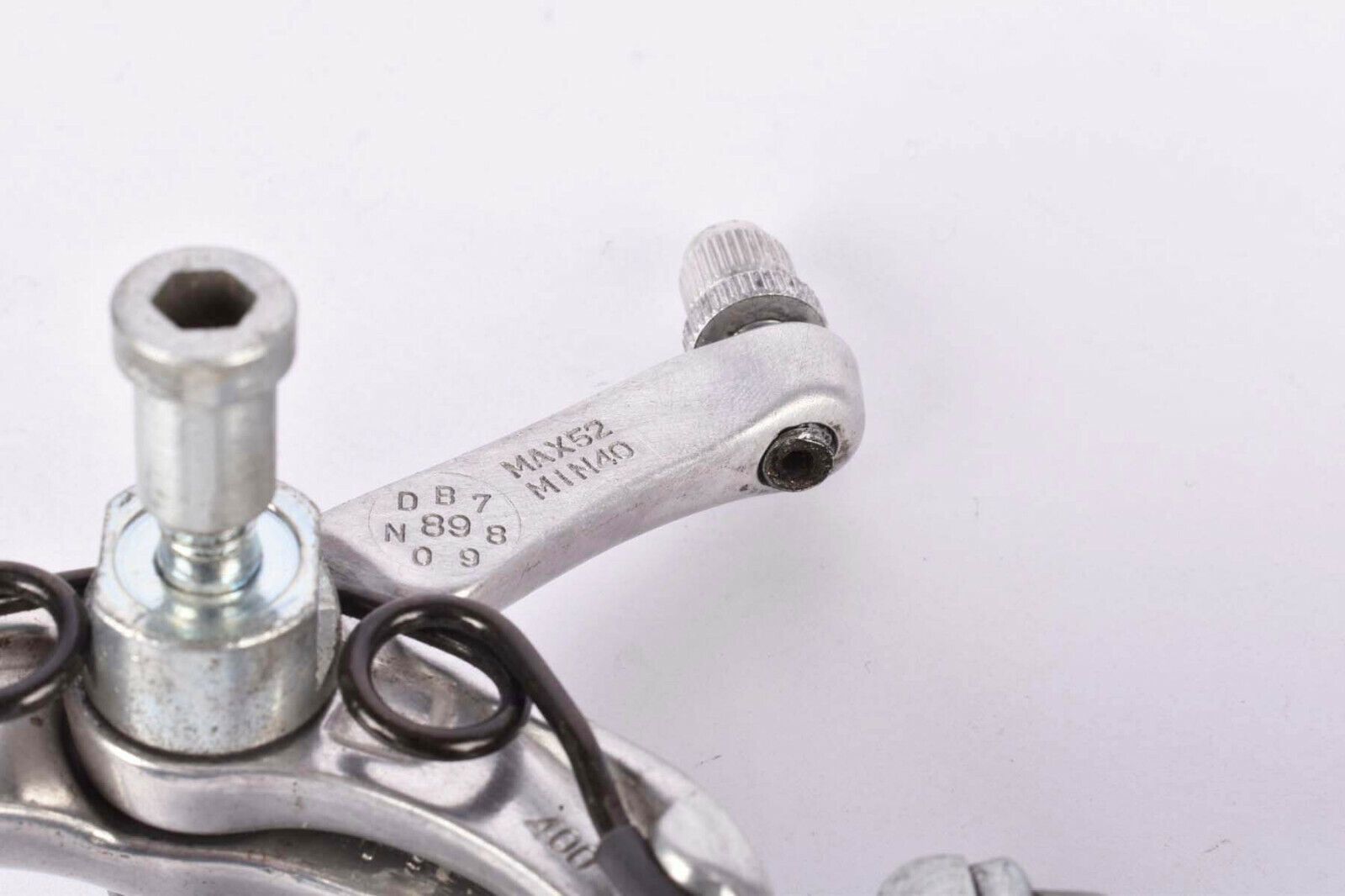

... erstmal Schnellspanner an der Bremse schließen und dann zunächst die Hülsenmutter lösen.
Bremshebel ziehen und Hülsenmutter dabei wieder gut festschrauben. Wenn jetzt bei geöffneter Bremse der Bremskörper immer noch schief steht, mit einem schmalen Konusschlüssel an dieser Schlüsselfläche die Bremse exakt ausrichten:
Dia-Compe kann schon Bremsen bauen.

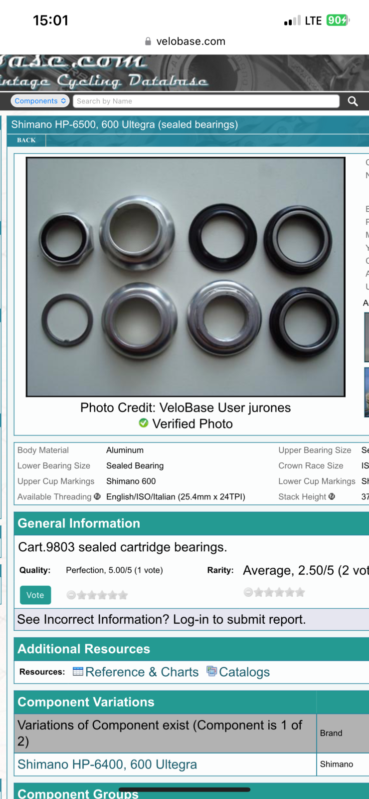

Gibt es irgendwo diese gekapselten Kugellager für Shimano 600/Ultegra Steuersätze zu kaufen?
wenn du ihn auseinander gebaut hast, sind darauf Bezeichnungen wie die Anschrägungen sind zB 36°×45° und Innen- und Außen∅ kannst du selbst messen, dazu die Höhe. Diese Daten dann in die Suchmaschine deiner Wahl eintippen.
Es gibt auf jeden Fall noch einige für 1", ob diese auch dazu gehören, kann ich nicht sagen.
Das sind diese Lager: 5/32"x18 mm für HP-M740/HP-7410/6500 mit der Shimano Teilenr. Y78798030
