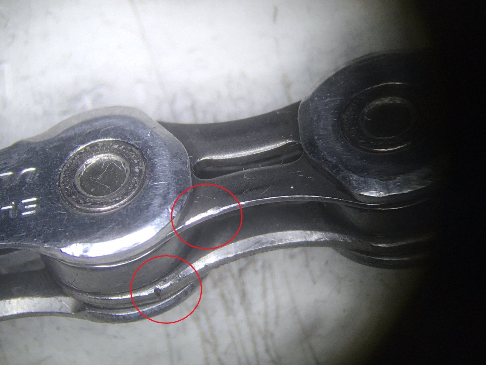

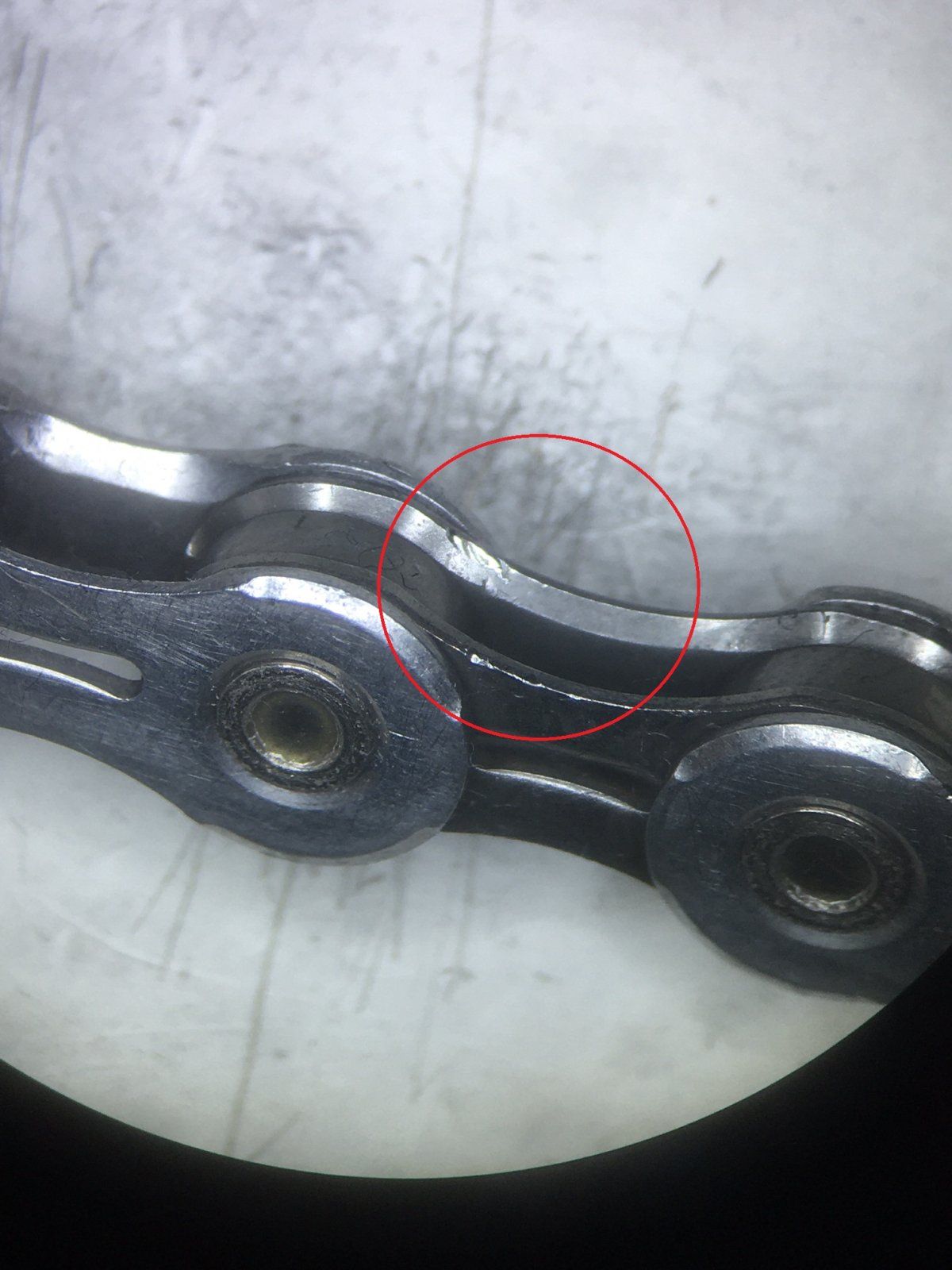

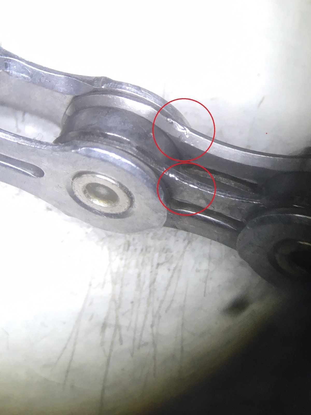

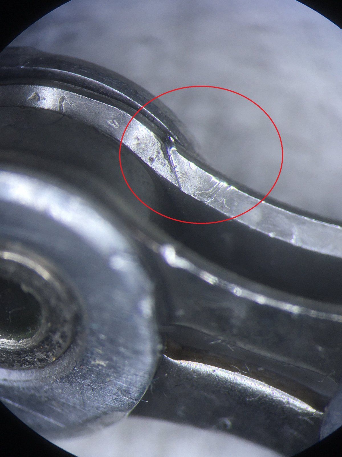

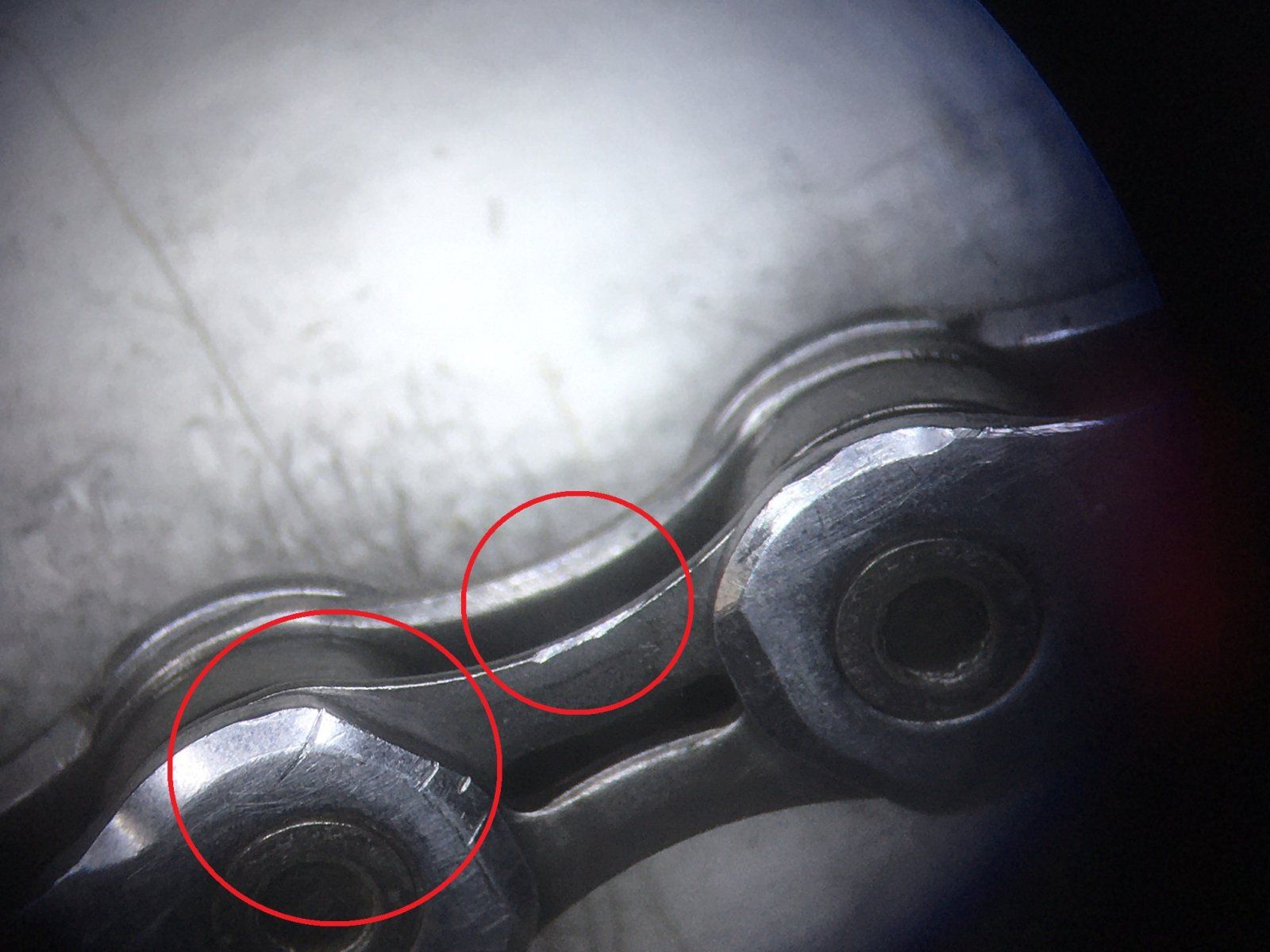

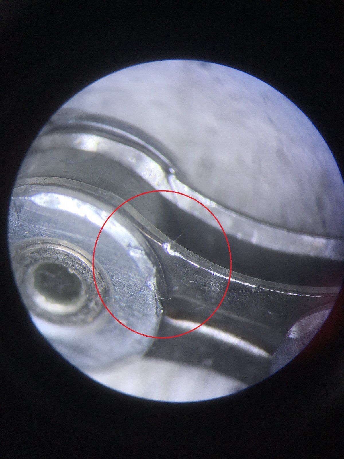

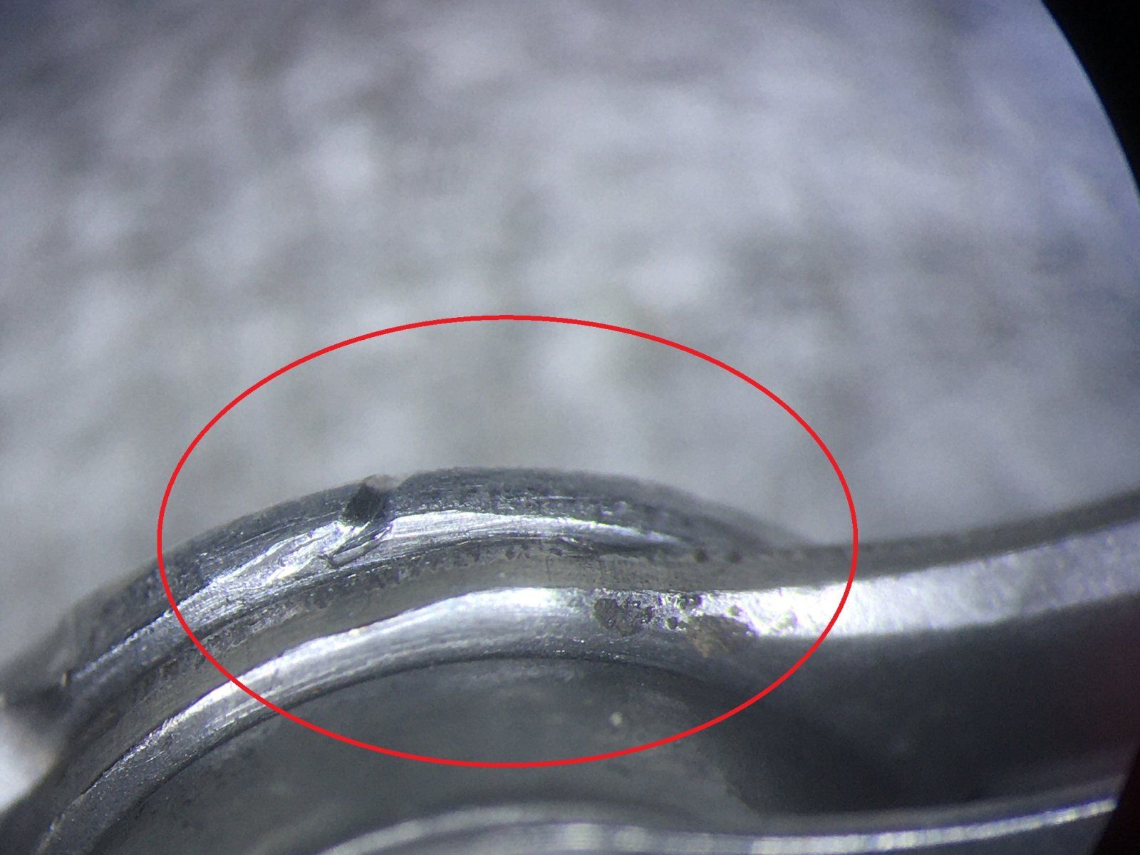

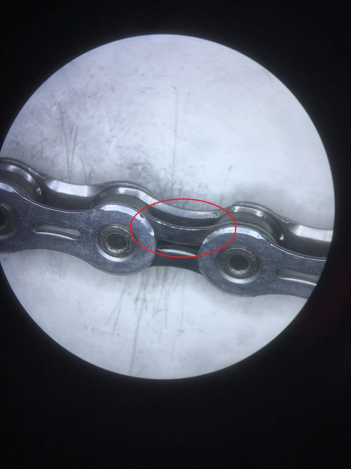

Hallo, könntet ihr mir bitte helfen, den Schaden an einer Kette zu beurteilen?
Die Kette war neu und durch einen Fehler von mir (Kette zu kurz) habe ich mir das Schaltwerk in die Speichen gezogen, die Kette in den Speichen verklemmt (zwischen Speichen und Kassette), 3 Speichen verbogen und das Ausfallende zerstört.
Die Kette wird ersetzt (neue liegt hier), aber meine ersten Gehversuche werde ich mit dieser (dann verlängerten Kette) durchführen, um auszuschließen, daß ich mit der neuen Kette auch stückeln muß, weil es wieder nicht passt. Da ich nicht weiß, wie normalerweise verschlissene Ketten aussehen, würde ich Euch gerne fragen, "wie schlimm" die Kette beschädigt ist. Konkret: Würdet ihr mit dieser Kette noch testweise fahren oder sie sofort ersetzen? Der Schaden ist auf 3 Kettenglieder begrenzt.

Ich würde die fahren, ja, sogar die fehlenden Glieder wieder einnieten, oft -aber nicht immer klappt das sauber (nur dann benutzen!). Über diesen Punkt wirst Du aber auch gegenteilige Ansichten erfahren.
Der "Schaden" liegt ja nicht an der Auflagefläche der Zahnkränze- genau dort entsteht jedoch der Verschleiß durch Längung der Kette und dadurch bedingte Abnutzung der Zähne im Antrieb.
Die Kerbe halte ich für nicht kritisch.
Dass eine der Stahllaschen reißt, ist möglich, aber selten bei gepflegter Kette.
So ne Kette hat ne Zugfestigkeit von ca 1Tonne (ähhh... 10kN) die musst Du erstmal treten.
Deine beschädigten Speichen würden mich eher sorgen.
Als Faustformel zur Kettenablängung habe ich "groß groß + 1(Innen-UND Außenglied)" ,
das heißt, Kette vorne auf großes Kettenblatt und hinten aufs größte Ritzel auflegen und ohne durch das Schaltwerk zu fädeln zusammenhalten und 1 ganzes Glied "Zuschlag" geben. Im Zweifel bzw. bei nicht passender Verschlusssituation eher noch ein halbes Glied zugeben.
