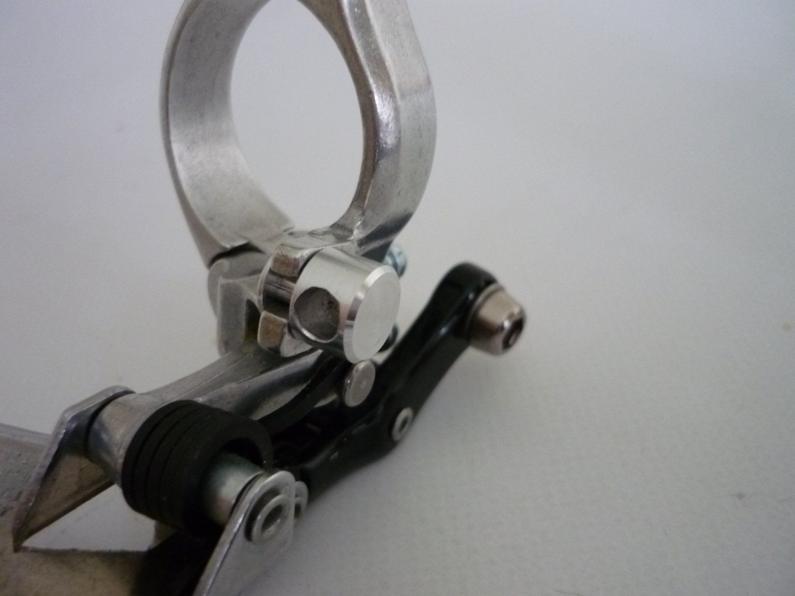

Ein Suntourumwerferzughüllenadapterteil, wie @Bonanzero suchte habe ich mal eben angefertigt.
Falls noch Interesse besteht, gibt es auch kostenlos und mit kostenlosem Versand innerhalb Deutschlands.

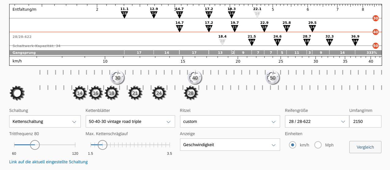

Ich persönlich bin kein Freund von Dreifach-Kettenradgarnituren (und sehr vielen Gängen und teilweise überflüssigen, da überschneidenden Übersetzungen), sondern ein Fan von Zweifach-Kompakt-Garnituren.
Der von Dir genannte 3-Fach Kurbelsatz mit 30/40/50 Z. sähe z.B. bei einem 6-fach 14-28 Z. Ritzelpaket so aus:

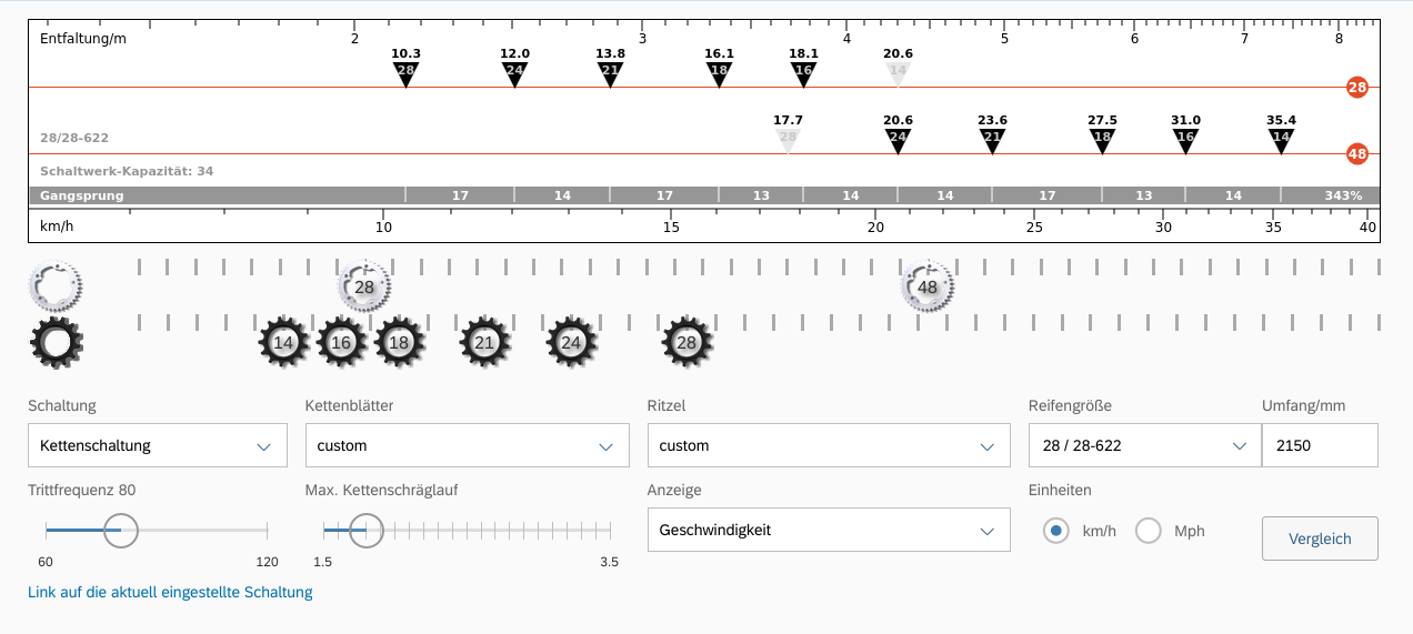

Im Gegenzug sähe eine Zweifach-Kompakt-Kurbel (zugegebenermaßen mit extrem großem 20er Sprung zwischen großem und kleinem Blatt) bei selbigem Ritzepakte folgendermaßen aus:
Ich persönlich würde die untere der beiden Übersetzungsbeispiele bevorzugen (wobei ich keine so großen Gänge benötige, sondern lieber eine Abstufung mit 10er bis 13er Sprüngen gestalten würde) sofern man denn einen Umwerfer hat, welcher den 20er Sprung problemlos bewältigt.

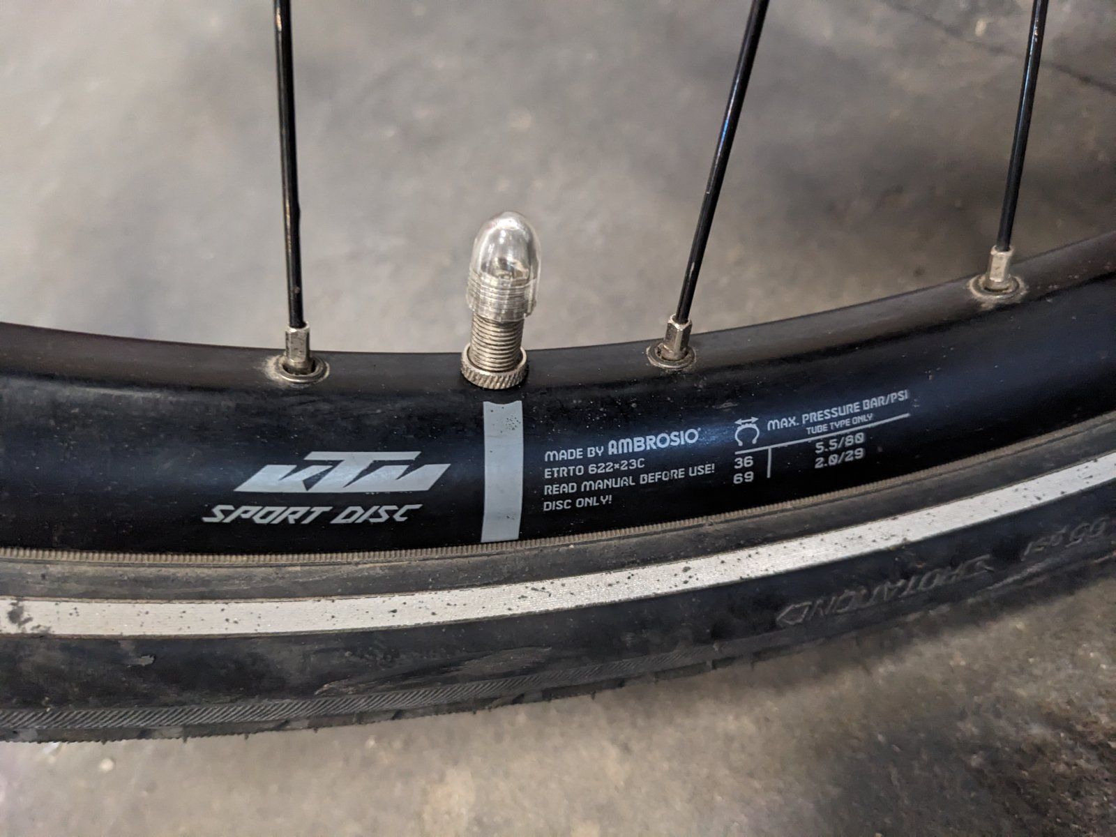

Weiss jemand, welche Ambrosio Felge dieser genau entspricht?
Isse put, soll neu mit der vorhandenen Nabe und den vorhandenen Speichen.

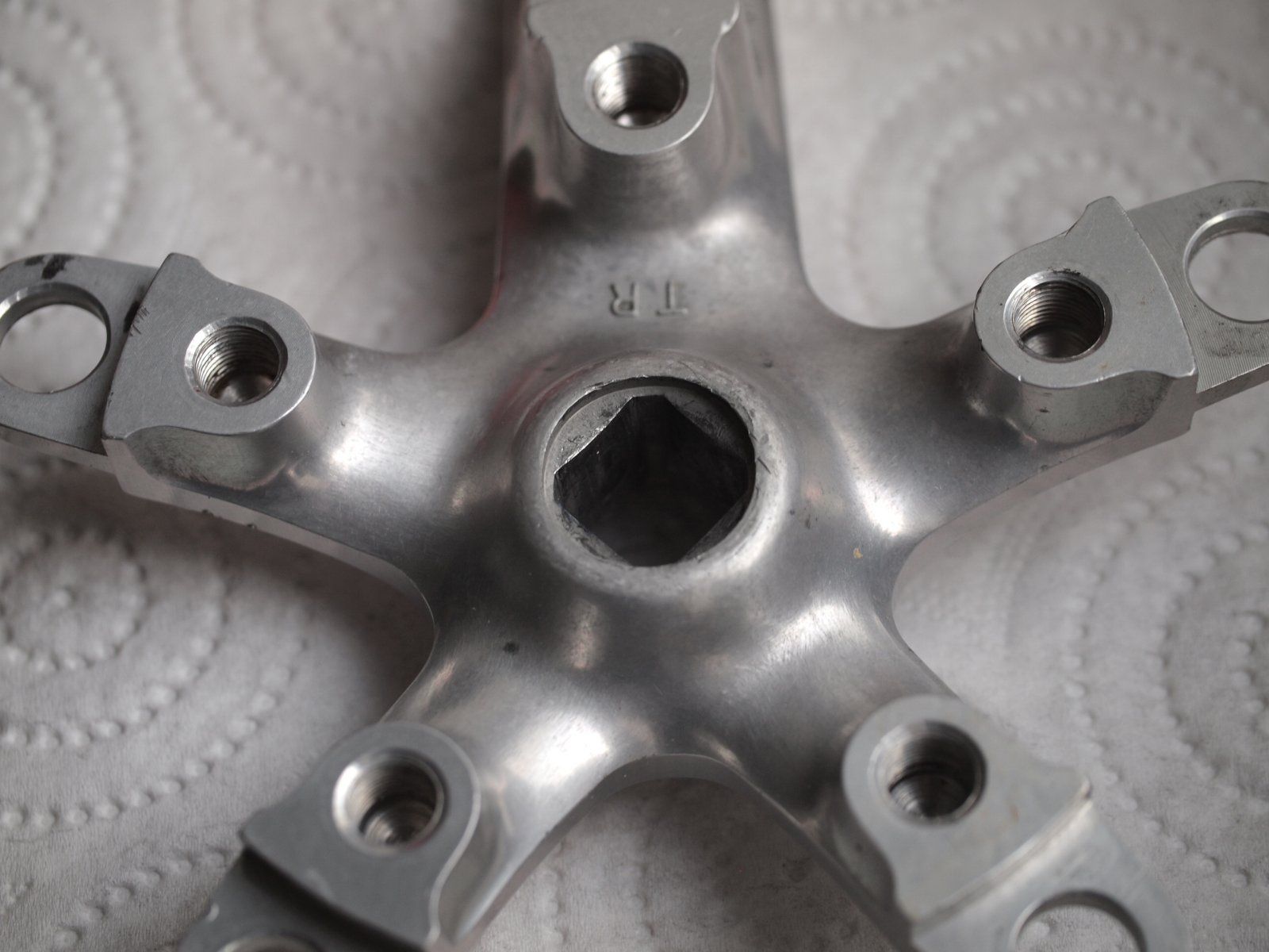

Danke für den Input. Ich muss nochmal ne Nacht drüber schlafen... Sag nochmal gefragt: die zusätzlichen Gewinde für das kleinste Blatt sind im Zweifach Betrieb kein Störfaktor?
Meinst Du damit eine Dreifach-Kurbel, an welcher nur das große und mittlere Blatt montiert ist und das kleine fehlt?
Wenn ja, sollte man nur darauf achten, dass wenn diese Gewinde über Erhöhungen verfügen, dass die Welle ausreichend lang ist, damit diese Erhöhungen (beim Pedalieren) nicht den Rahmen berühren.
(hier z.B. an einer Sugino MTB-Kurbel)

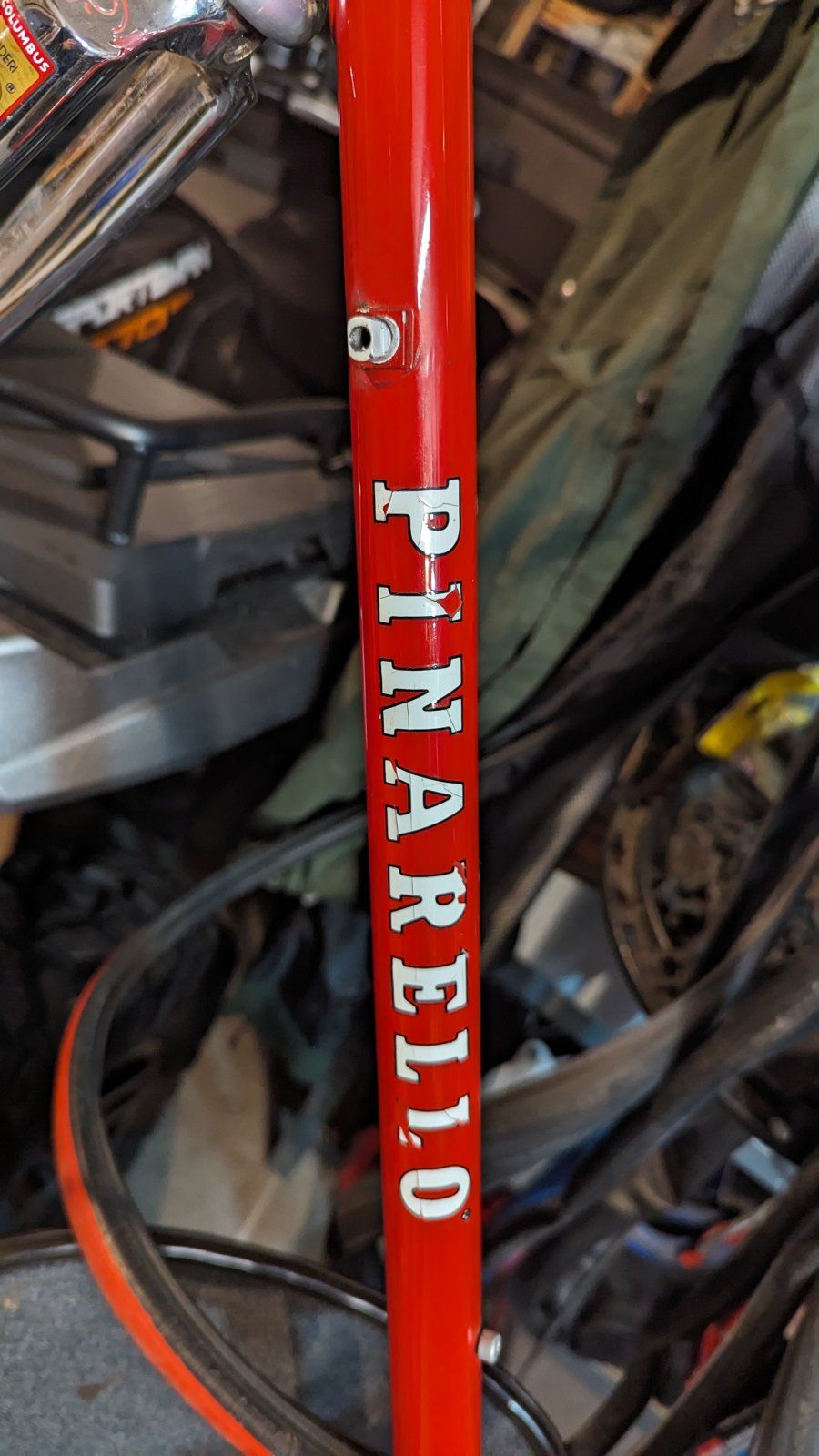

Ich möchte mir diesen Pinarello Rahmen, in den ich mich letztens spontan verliebt habe, aufbauen.. Die Decals haben dieses bekannte Pinarello Problem dass sie ab blättern, bei eBay gibt es zwar "neue" zum wieder richtig ordentlich machen..
Ist es in eurer Classic Szene legitim die original Decals unter Folie zu "konservieren" und so die schöne Patina zu erhalten (ja, ich finde das hat irgendwas..) oder ist das ein No-Go?

Selten so komplett gesehen... ;)
Würde ich so lassen, gehört bei denen dazu. Neue Decals passgenau zu kleben wird sehr schwer. Sieht dann eher schlimmer aus, denn der Lack ist unterschiedlich ausgeblichen. Dann sieht man Ränder....
WENN Du sehr gute Augen hast und wenn Du SEHR GUTES Licht hast, eine sehr ruhige Hand noch dazu, und die Aufkleber solcher Art appliziert sind dass ein Korrigieren möglich ist geht das schon.
Hab' ich erst unlängst an einem roten Rickert aus 83 gemacht. Lack noch so weit gut, Aufkleber hinüber und mühsam entfernt. Dann den doch sehr deutlichen Farbunterschied gesehen.
Hab's zu - na, sagen wir mal - 95 bis 98% genau wieder hin bekommen, Ränder finde ich keine mehr auch wenn ich wüßte wo sie sein sollen...
...ist halt ein Geduldspiel. :rolleyes:
Gruß aus dem Wein/4, André.
Ach ja, P.S.: Mühsam entfernen bedeutet eine Mischung abwechselnd aus Mechanikerdeo (=WD 40) und Reinigungsbenzin, irgend wann sind nach einigen Durchgängen alle Aufkleberreste weg. Dauert eben.

Glaub mir - Deine Decals haben kein Pinarello-Problem.
Ein Pinarello-Problem sieht SO aus:

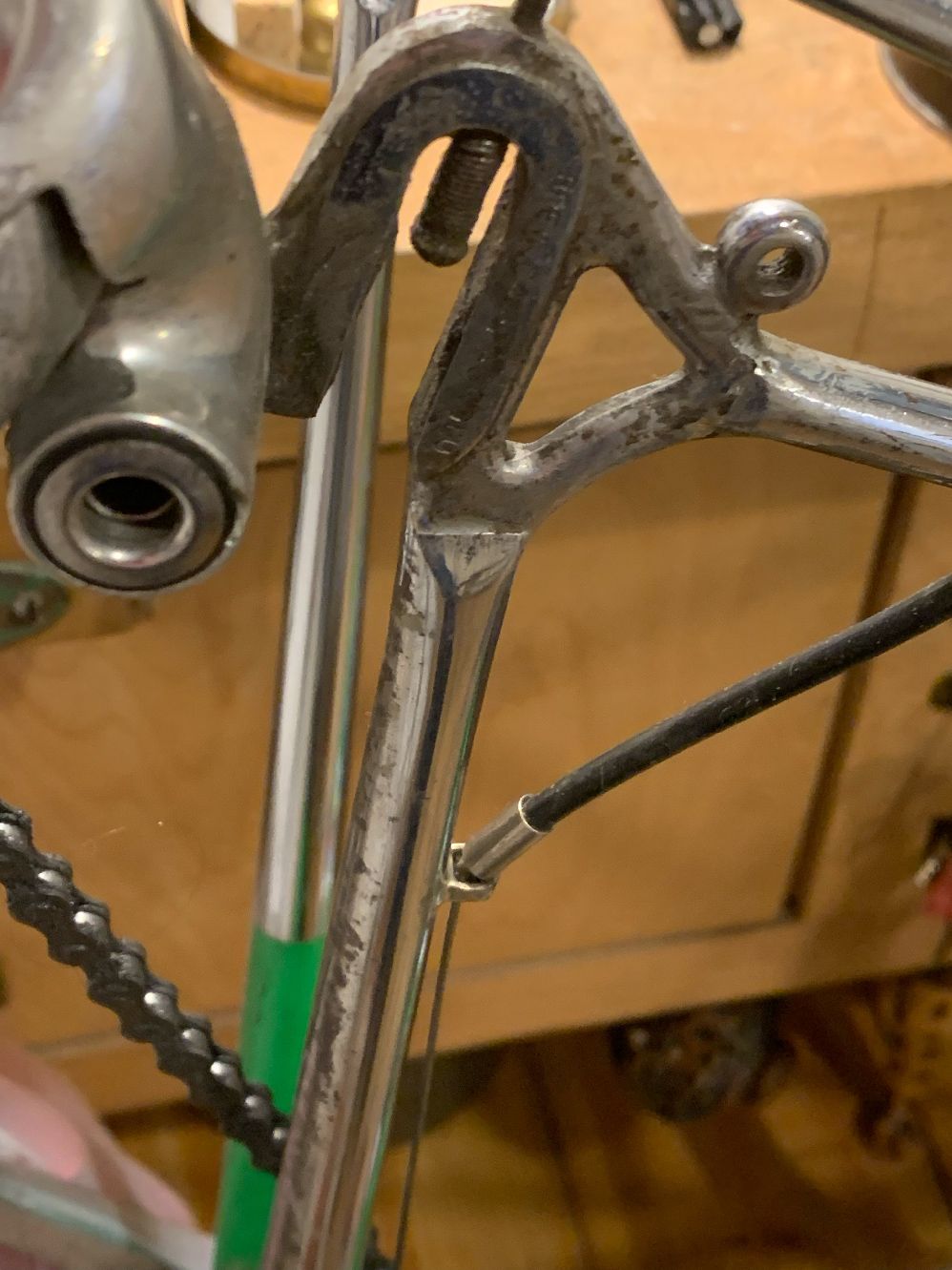

Wie versiegelt man angegriffenen Chrom?
Ich bin mit Stahlwolle rüber und wenn man die Augen zukneift sieht es gut aus. Aber diese dunklen Stellen sind Rost-anfällig. Was macht ihr da drauf, dass man auch mal ein paar Wochen durch Schlechtwetter fahren kann?
Wenn Du mit dem Zustand so zufrieden bist.....Klarlack.
Die dunklen Stellen ist kein Chrom mehr , sonder das Grundmaterial das beschichtet wurde schaut raus, also Stahl , der oxydiert (rostet) verfärbt sich halt , Chrom selbst kann nie rosten da in dem Metall Chrom kein Eisen (nur das Element Eisen rostet und Stahl enthält viel davon) drin ist .
Also polieren , entfetten und dann guten Klarlack drüber , alternativ ständig wachsen oder fetten damit Luftsauerstoff+ Feuchte abgesperrt bleibt sonst rostet es sofort wieder .
Ich habe mal einen vollvetchromten Rahmen an den gammeligen Stellen mit Owatrol behandelt. Vergilbt dann ein bisschen hält aber sehr gut. Nichts fürs Museum aber für den Alltag tauglicher als ständiges Gefummel mit Wachs und Co
