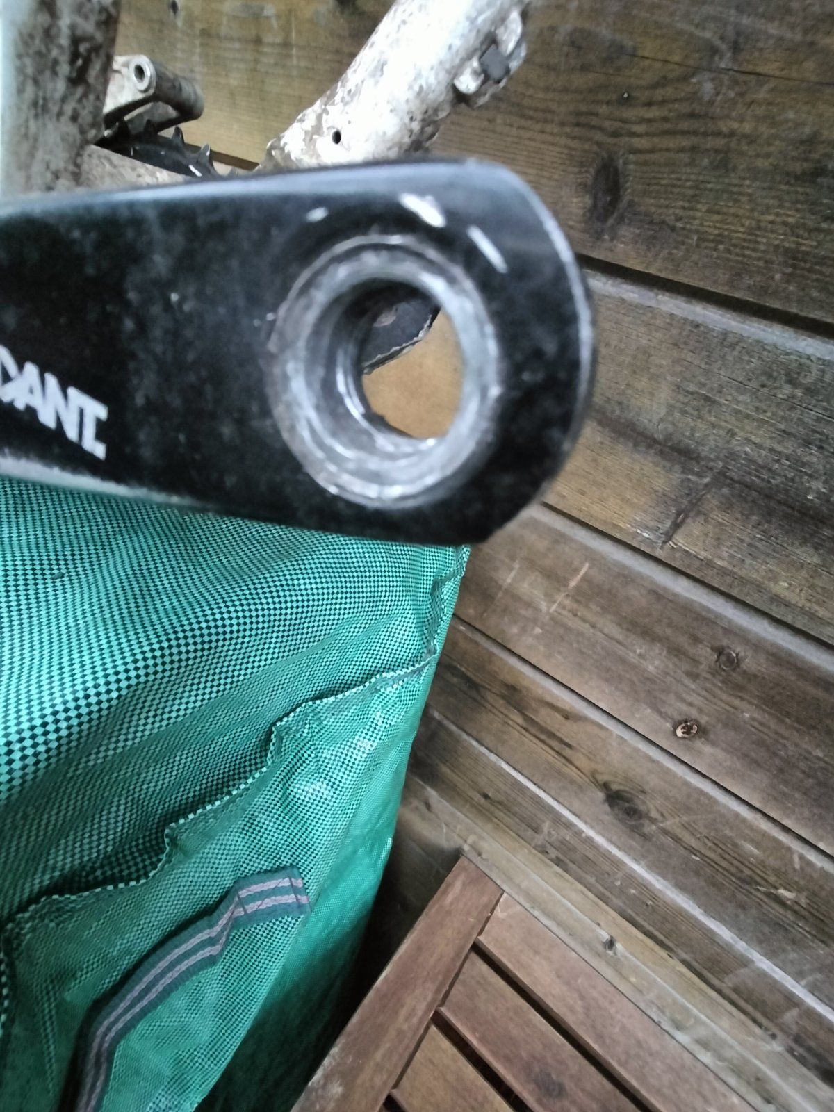

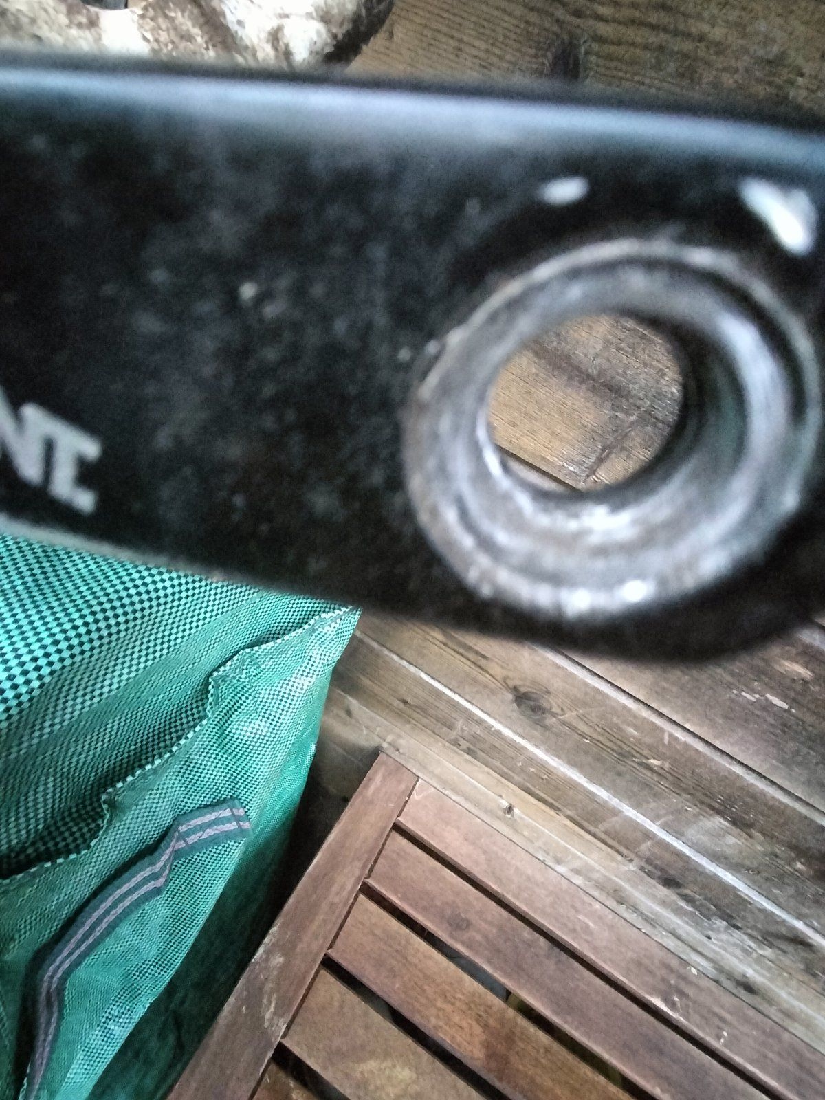

Bitte eine komplette Anleitung zur Reperatur einer Pedalaufnahme! 50%der Gewindegänge fehlen.
Schon mal Danke😇
