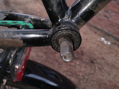

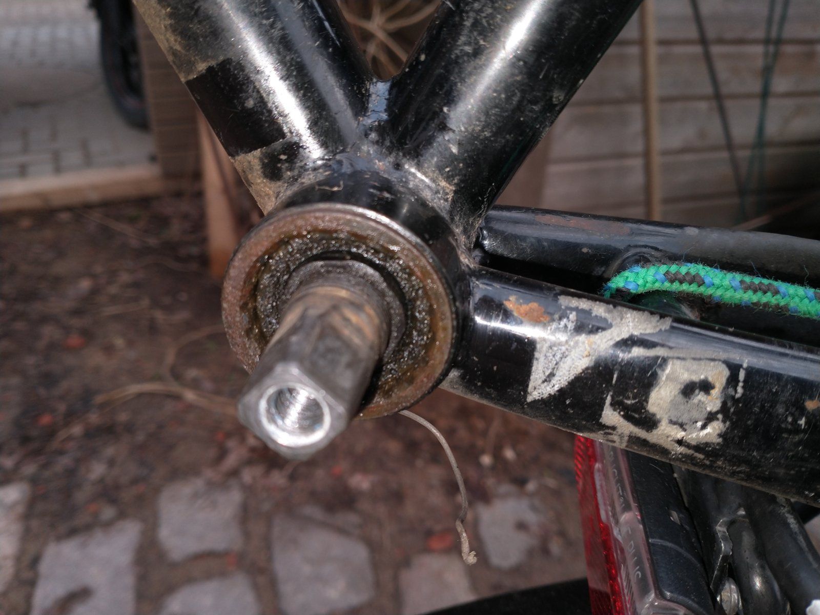

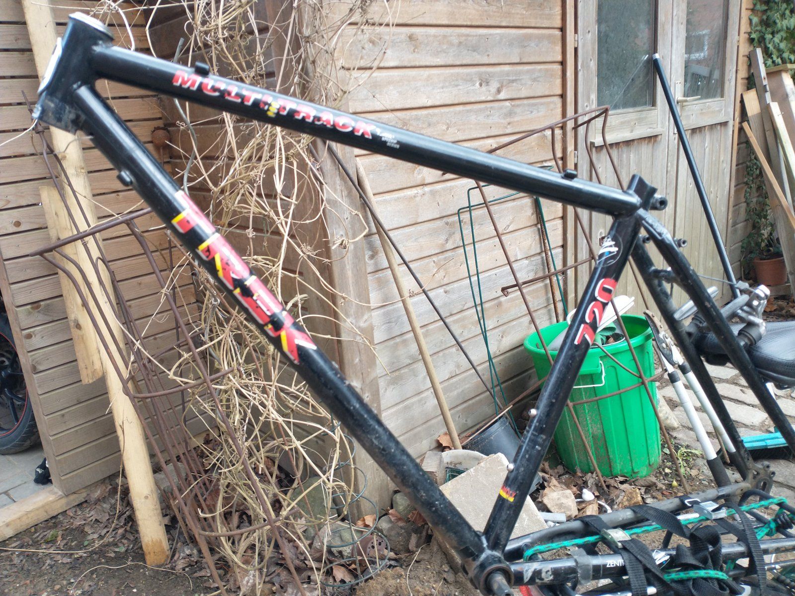

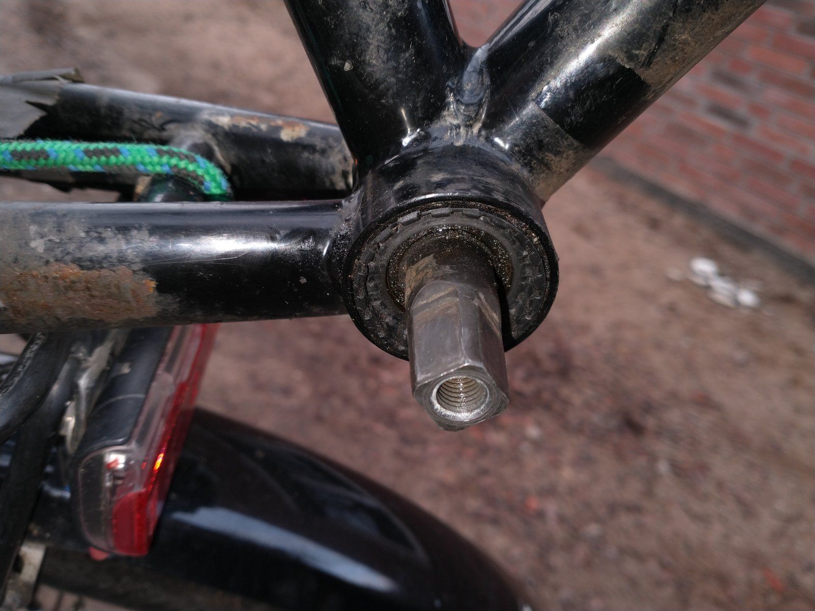

Meine Frau wehrt sich standhaft gegen ein neues Rad und das alte Tretlager in ihrem Rad standhaft gegen die Demontage ;-( Da das ca. 30 Jahre alte Patronenlager ordentlich Spiel hat und knackt, ist drin lassen keine Alternative. Ich war mit dem Rahmen gerade auch schon bei der Rad Werkstatt meines Vertrauens für die schwierigen Fälle. Der Kollege dort hat mit langem Hebel und Schraubstock bei fixierten Abzieher alles probiert und nix hat sich getan. Sein verbliebener Vorschlag war noch der Schlosser mit Werkzeug anschweißen und die Kunststofflagerschale auf der anderen Seite mit Gewalt austreiben. Das dann aber ohne Garantie, dass Rahmen und/oder Gewinde heil bleiben und für ca 60-70€. Mir widerstrebt es den Rahmen abzuschreiben, da meine Frau sehr an dem Rad hängt, auch wenn der materielle Wert sich in Grenzen hält. Hat noch jemand eine Idee, was oder wer da helfen könnte?

Die Kunststoff Schalen mit Ner Heißluft Pistole anschmelzen und mit nem Feustel
Über die Welle rausschlagen

Ab in die nächste Kfz Werkstatt,innenlager-werkzeug nicht vergessen und der schlagschrauber wird richten👍

Hier hat jemand ein paar Methoden für fiese (Plastik) Schalen gesammelt und probiert.
Vielleicht ist da was dabei.
Ich habe auch schon 1-2 Räder gehabt, da half nur Aussägen bzw. mit Feuer/ Heißluftfön wegschmoren.
Macht keinen Spaß, aber geht.
Da das ca. 30 Jahre alte Patronenlager ordentlich Spiel hat und knackt, ist drin lassen keine Alternative. Ich war mit dem Rahmen gerade auch schon bei der Rad Werkstatt meines Vertrauens für die schwierigen Fälle. Der Kollege dort hat mit langem Hebel und Schraubstock bei fixierten Abzieher alles probiert und nix hat sich getan. [...] Hat noch jemand eine Idee, was oder wer da helfen könnte?
Eine Buddel Kriechöl mit Rostlöseeigenschaft (Caramba o.ä., WD40-Haushaltsversion hilft nur bedingt) durch die Flaschenhalteröffnungen am Sattelrohr und die Ablaufbohrung unter dem Tretlagergehäuse einbringen, an einem warmen Ort für ca. 1 Woche einwirken lassen, dann nochmal beim Kollegen mit Hebel+Schraubstock vorbeischauen. Das "Losbrechmoment" wird dadurch erheblich reduziert und der Rahmen wird nicht durch unnötige Krafteinwirkung strapaziert.
Drehrichtung war korrekt ? (BSA lösen: "nach vorne" in Fahrtrichtung)
(NB: falls die Zugführung unter dem Tretlagergehäuse geschraubt ist, prüfen ob die Schraube nicht versehentlich das Lager "arretiert". Falls das alles nix hilft - Trek Multitrack 700/720/730/750 findet man öfters in KA, wenn auch nicht explizit als solche inseriert (z.B. "City Farhad Treck").
An alle Tipp Geber schon mal vielen Dank. Kriechöl Kur hatten wir schon aber ich habe genug Anregungen was ich noch versuchen kann. Vielleicht kaufen wir erst das neue Rad 😉 und dann kann das alte danach wieder auferstehen.
