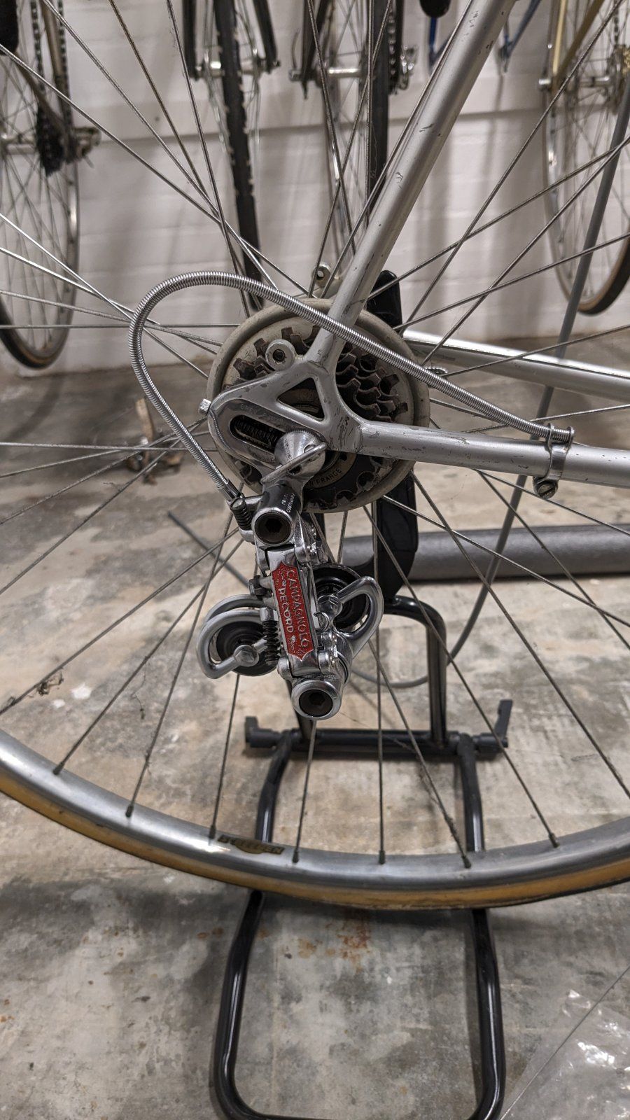

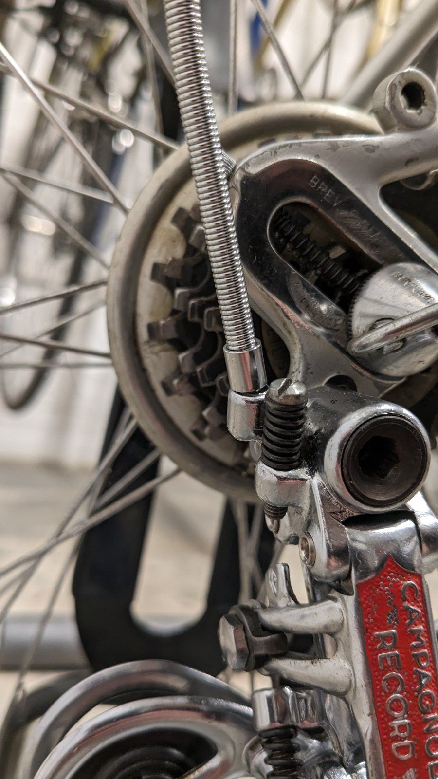

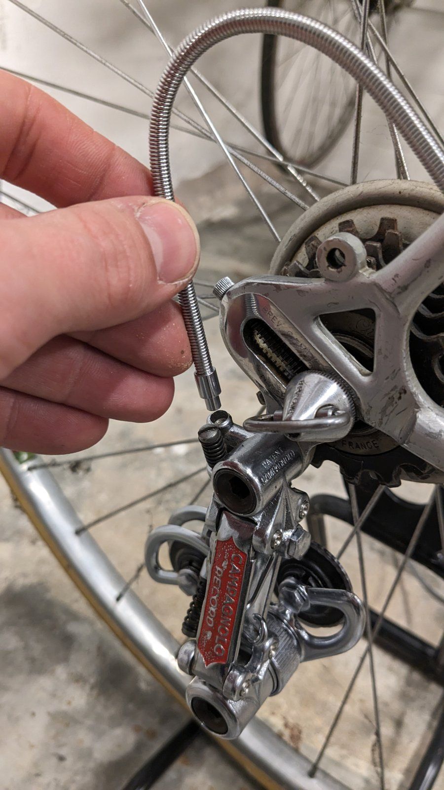

Versuche gerade eine ~1962er Record Gruppe mir First Gen Umwerfer zu finalisieren. Dabei frage ich mich ob es eine empfohlene Schaltzughüllenlänge gibt? Zudem passen die Anschlaghülsen nicht... Was tun? Einfach ohne montieren?

Versuche gerade eine ~1962er Record Gruppe mir First Gen Umwerfer zu finalisieren. Dabei frage ich mich ob es eine empfohlene Schaltzughüllenlänge gibt? Zudem passen die Anschlaghülsen nicht... Was tun? Einfach ohne montieren?Anhang anzeigen 1374663
So kurz wie möglich, so lang wie nötig.
Falls die Anschlaghülsen nicht passen, entweder weglassen oder passende besorgen.
So schlicht ist das. ;)
Deutlich kuerzer, so dass die Huelle nicht seitlich wegknickt, sondern in Verlaengerung der Bohrung verlaeuft (an Schaltwerk und Gegenhalter). Historische Bilder helfen, ein Gefuehl fuer die richtige Laenge zu bekommen...
Bei nicht passender Anschlagshuelse diese eher weglassen.
Wundert mich nur weil die im campagnolo Katalog Hüllen
Abgebildeten Hüllen dann immer nachbearbeitet werden mussten...
Danke fürs schnelle bestätigen meines Bauchgefühls ;-p

Hatte auch erst einen Spiralzug mit am Schaltwerk (Super Record) nicht passender Abschlusshuelse, habe diese dann weggelassen. Irgendwann habe ich dann eine Huelle mit passendem Abschluss gefunden und montiert. Unterschied: null. ;)
Mal ehrlich - 60er Jahre: Das lief a.) etwas besser oder b.) etwas schlechter, und in den meisten Fällen hat das keiner gemerkt.
Ich denk mal, das war echt "Landmaschinentechnik" damals. Darüber sollte man nicht allzu viel drüber nachdenken.
Ich hatte mal einen 63er Land Rover. Der lief gut oder nicht ganz so gut. Aber trotzdem: Der lief IMMER.
Ich denke, hier macht man sich grad einen Tacken zuviel Gedanken. Kompliziert wurde es doch erst 20 bis 30 Jahre später 😆

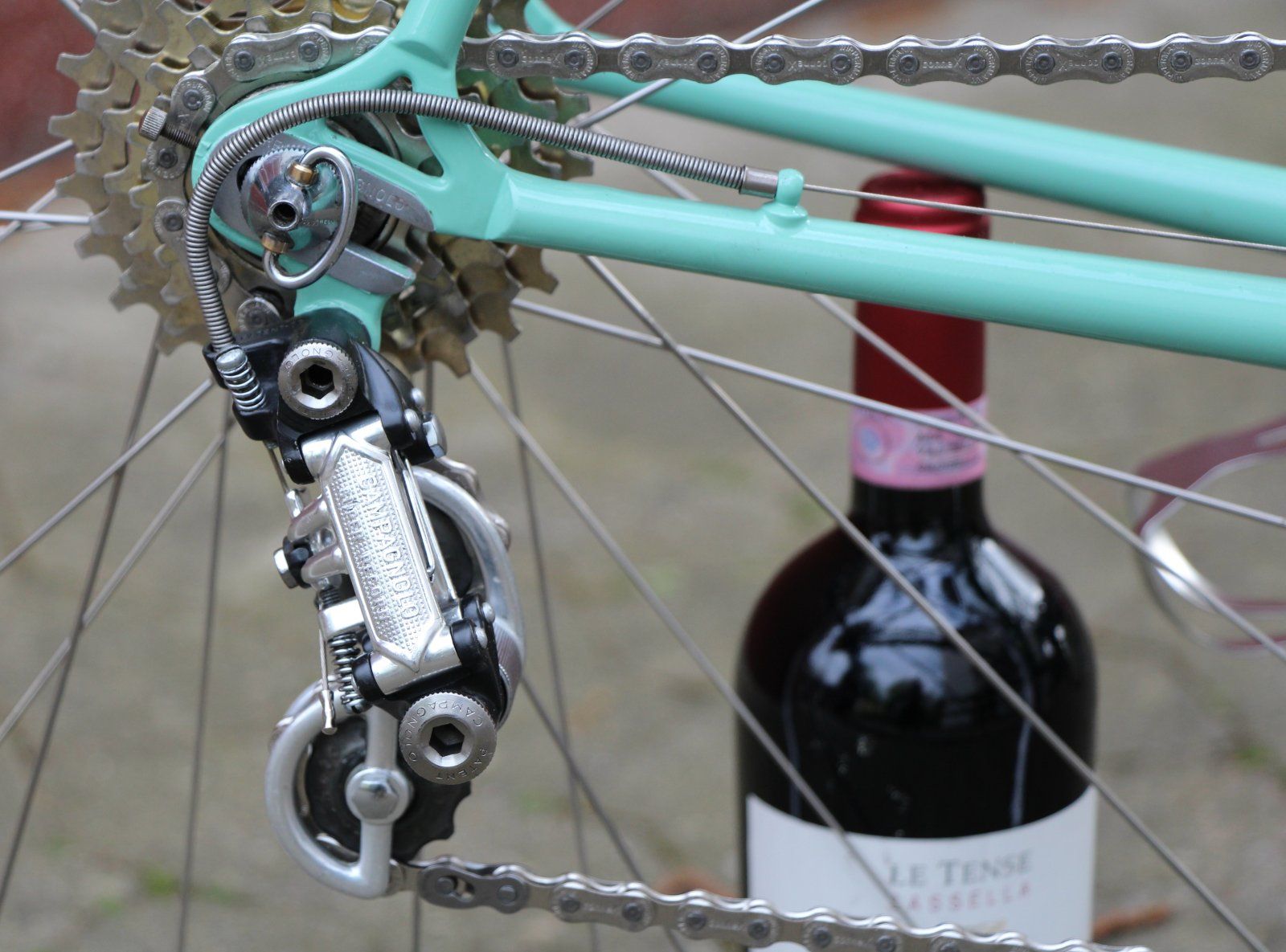

ich gebe zu, hier ist es auch noch viel zu lang, ich hab mich nur noch nicht getraut, die wertvolle spiralhülle zu kürzen. :D
allerdings - ohne endkappen geht gar nicht, und es gibt passende.:p
ich bin aber echt froh, daß der 78er rahmen das pat79 sw noch nicht abgestoßen hat.

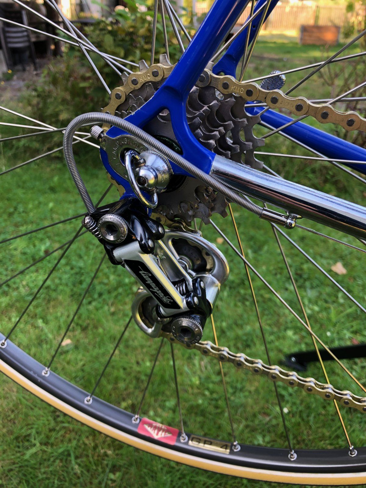

Könnt ihr so nett sein und mir sagen, daß "das" so richtig ist?
Mein ungeübtes Auge sieht (zumindest die billigen) Bowdenzughüllen -auch im Fahrradlagen- immer etwas länger als auf diesem Bild.
heutzutage legt man da ein lasso, um stöckchen zu fangen.
ich finde aber, das man an dem grundierten rad drei spiralzüge mehr hätte stehenlassen können, der knick an der 17. windung vom schaltwerk aus ist etwas aprupt. edit: :D
