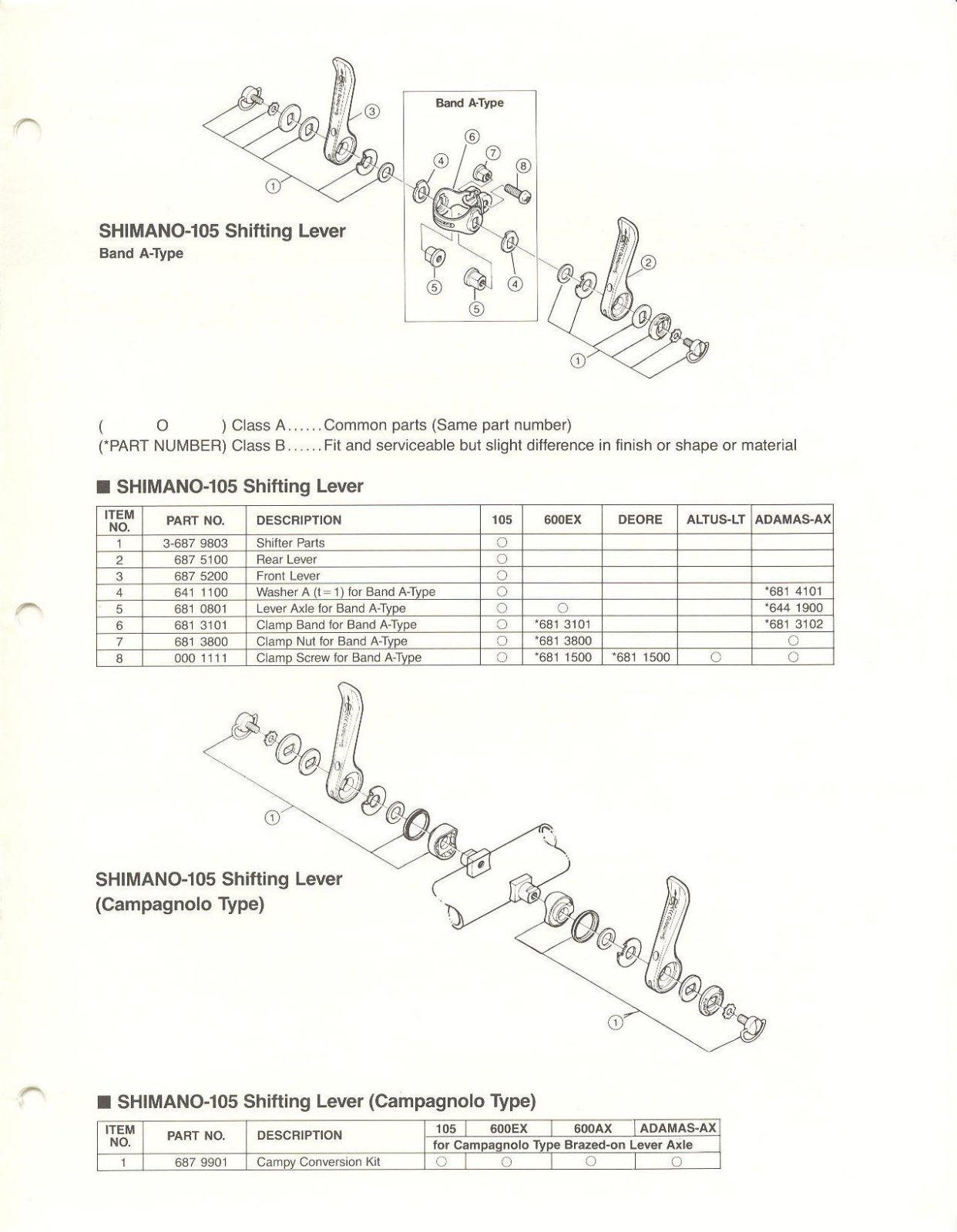

Moin,
Hat jemand ne explosionszeichnung von golden arrow Schalthebeln ?
Hab hier ne Handvoll Teile und bin mir nicht sicher über die Reihenfolge.
Wär toll !

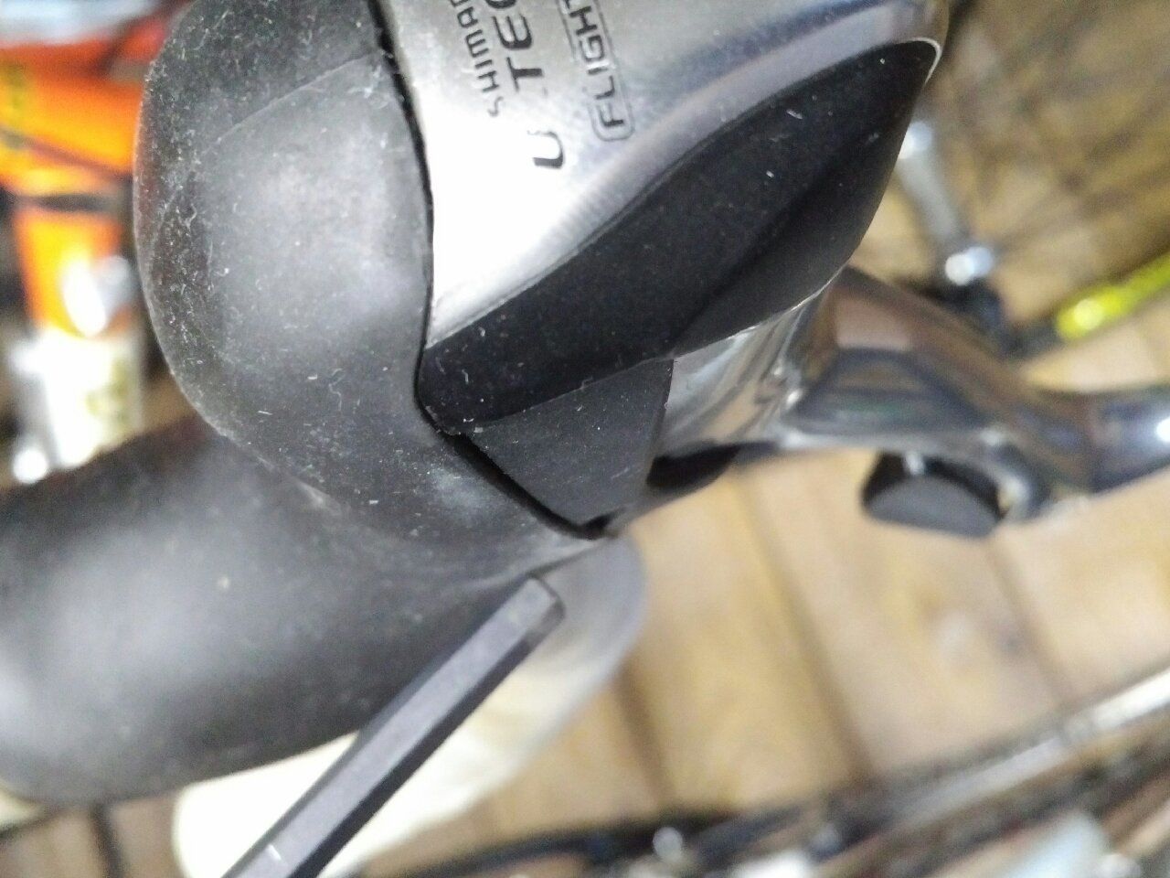

Mit stellt sich die Frage, wie ich an die Schraube komme, die den STI mit der Schelle am Lenker befestigt. Ich habe ne Explosionszeichnung und hätte jetzt vermutet: Den Bolzen von der Schaltmechanik entfernen, die dann entnehmen und dann sieht man den Inbus?
Bei Campa/SRAM muss man ja das Gummi hochklappen, aber bei Shimano schaut es nicht so leicht aus.
Von vorne kommt man da dran. Da gibt's außen eine Art Nut durch die der 5er Inbus geführt wird und genau in die Schraube trifft... Du musst nichts auseinanderbauen

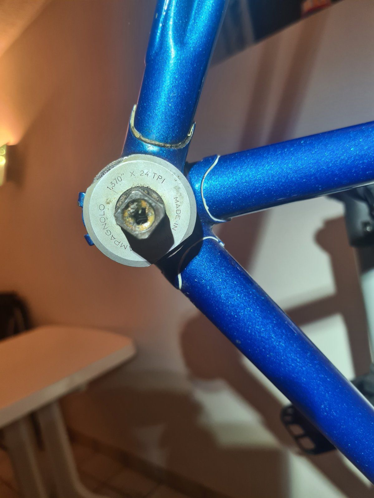

Als Erstsemester in Campagnologie bin ich mir bzgl. des Gewindes der rechten Lagerschale unsicher, die sich ordentlich ziert. Hat die wohl ein Links- oder Rechtsgewinde? Wäre wohl besser zu wissen, bevor ich etwas mehr Gewalt einfließen lasse. Gibt es ggf. Hinweise, wie die zu lösen ist?
Ist ein BSA. D.h. rechte Lagerschale Linksgewinde d.h. im Uhrzeigersinn aufschrauben.
OK, allerdings stehe ich vor meinem ersten Campaaufbau/Semester. Da komme ich ums Pauken nicht rum. Shimanologie habe ich aber schon abgeschlossen.

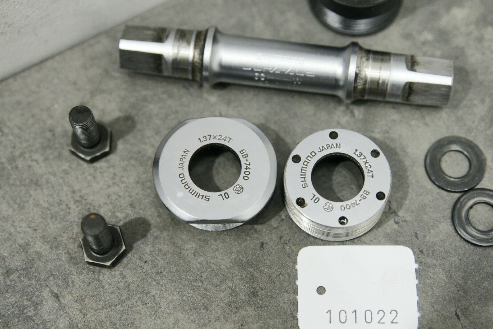

Naja bei Shimano ist die Lagerschale beim BB-7400 ähnlich.
Siehe Beispielbild:
Falls die Lagerschale zickt, hab ich es immer so aufbekommen, indem ich die Schale an den geraden Seiten in den Schraubstock gespannt und dann den Rahmen gedreht habe. Vorher ausgiebig mit Rostlöser oder WD40 fluten.
