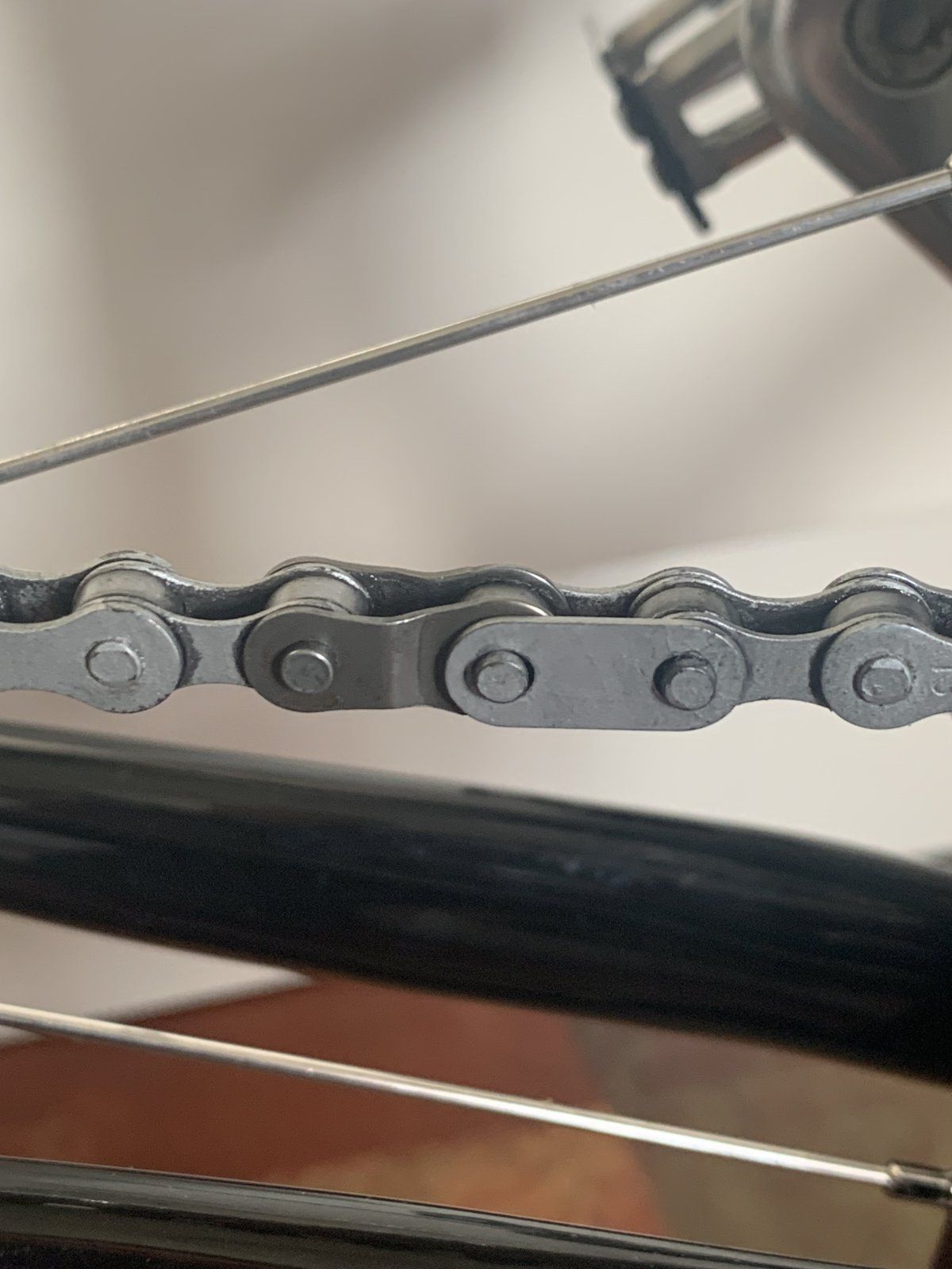

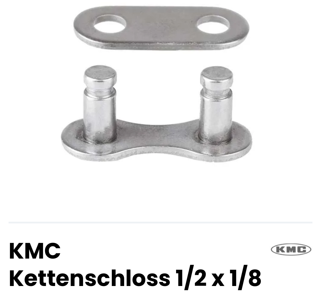

Jup quer zur Laufrichtung biegen die Kette,dann verringert sich der Abstand der Stifte und die Lasche schnappt in die Nuten
Eigendlich braucht man 3 Hände,aber ein guter Schrauber gelingt es auch mit 2
Ich dachte immer, dass am Anfang das einzelne Halflink als Problemlöser stand und es erst später Mode wurde aus nur slchen Gliedernn schwachsinnigerweise eine ganze Kette zu machen?!
Falsch?!
Also, jetzt hab ich es kapiert was das alles so ist und warum das so verbaut war.
Es ist ein Rahmen mit waagerechten Ausfallenden die ja normalerweise zum Spannen der Kette reichen. Es sind aber dicke Reifen montiert die das nach vorne einschränken weil dann der Reifen am Sitzrohr schleifen würde.
Deshalb wurde zusätzlich dieses Halflinkglied eingesetzt um die Kette auf Maß zu bringen.
Werde wohl eine Halflink Kette besorgen.
Danke!

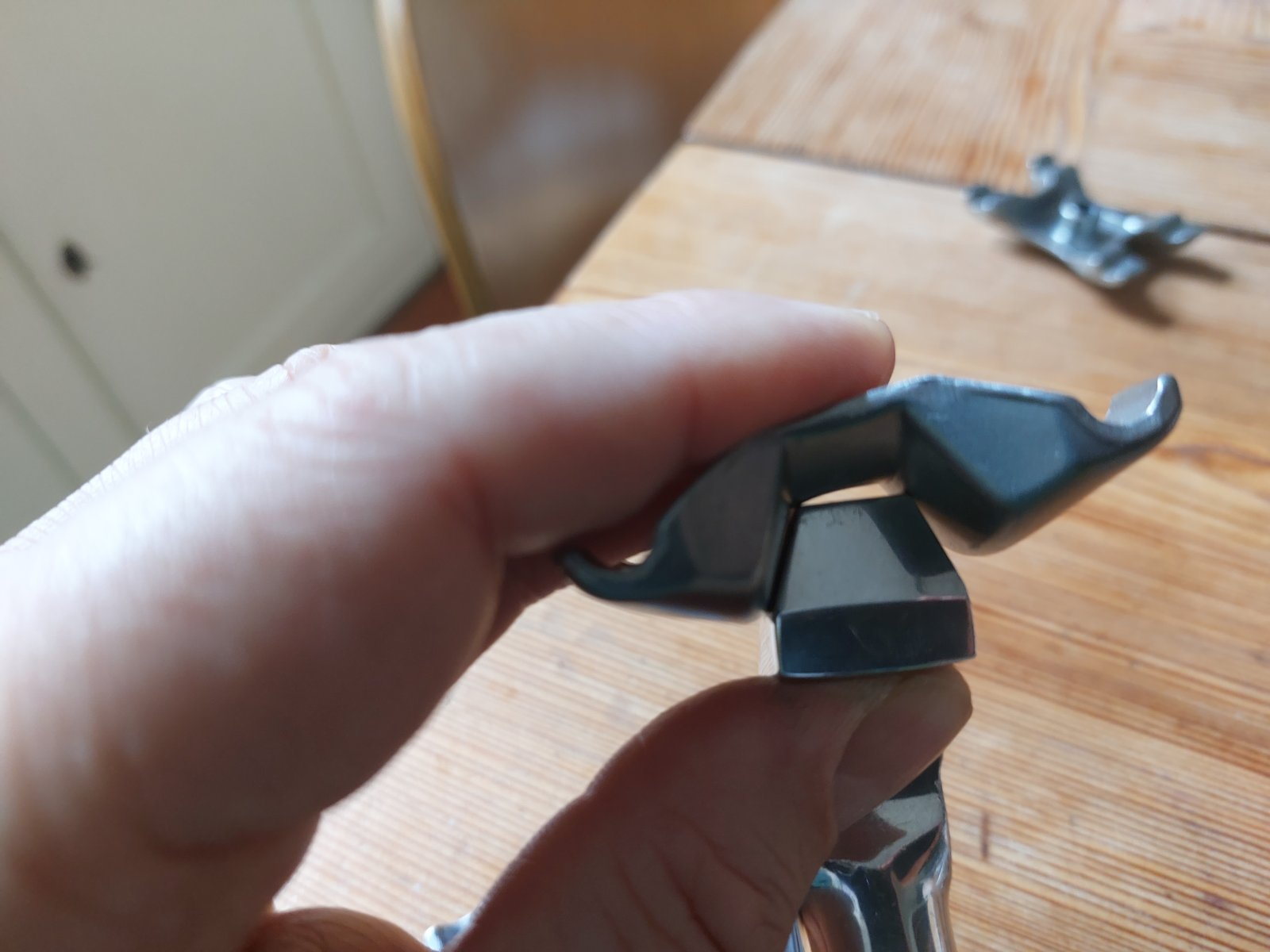

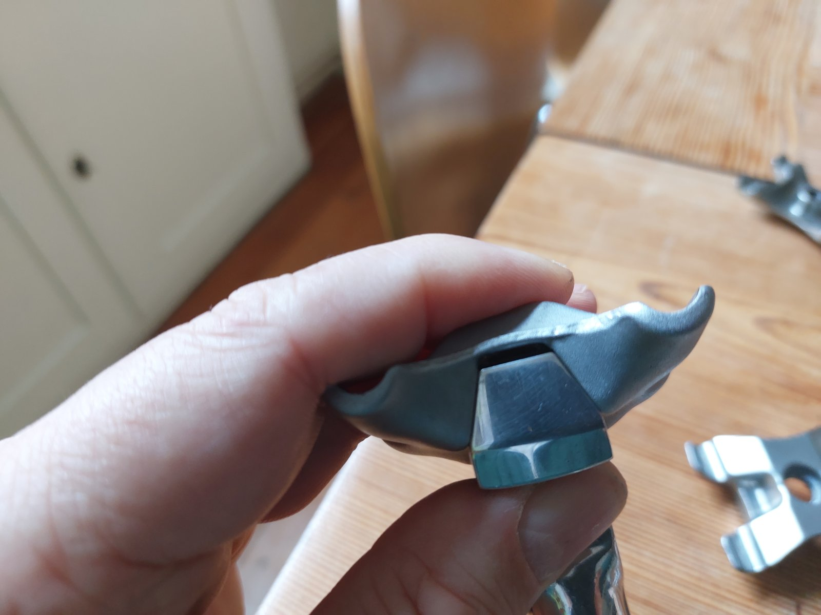

Ein Kumpel hat sich für eine Colnago-Bastelbude Deltas ergattert, die ich persönlich unpassend finde. ER will die aber unbedingt da dran haben. Dabei hat er "ein Paar" gekauft, was aus einer Viergelenker und einer Fünfgelenker besteht. Da die Bremsleistung auf seinen Lightweights eh gegen Null geht, wäre es sicher besser, die 5-Gelenker nach vor zu bauen, oder? So richtig ist mir das erst aufgefallen, weil er versucht hat, die Deckel zu tauchen und die sich so nicht verbauen ließen. Beim Anschauen der Deckel fiel mir auf, dass die leicht unterschiedlich sind. So kam ich drauf und schaute mal rein.
Ich würde die neuere auch nach vorne machen.
Die Deckel lassen sich übrigens auch zwischen baugleichen Bremsen nicht gut tauschen. Ich vermute, daß die zusammen mit dem Gehäuse poliert wurden. Technisch paßt es natürlich schon, aber die Kanten passen nicht gut zusammen.
Klar, die 5-Gelenker nach vorn - so wie bei den 'Differential Brakes' die Double Pivots vorne waren. Ist ja eine 'Erfindung' aus gleichem Haus! ;)

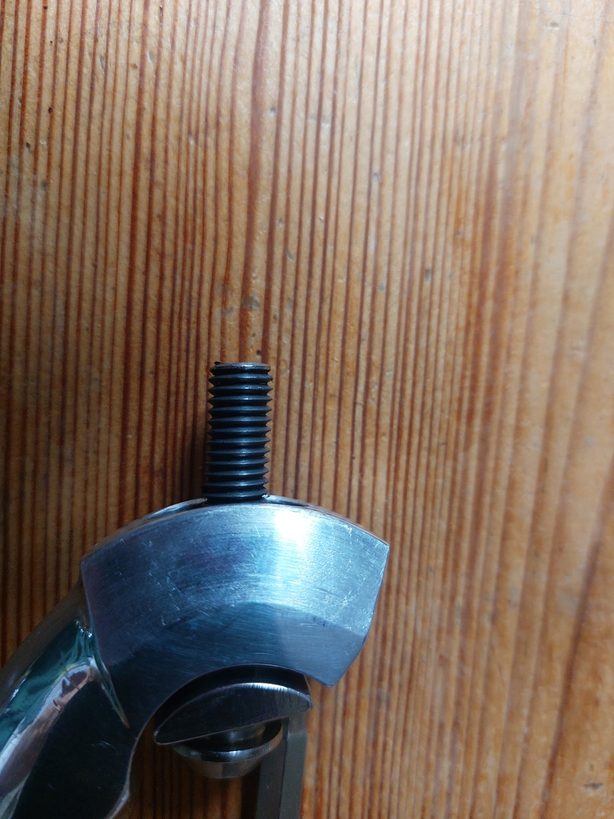

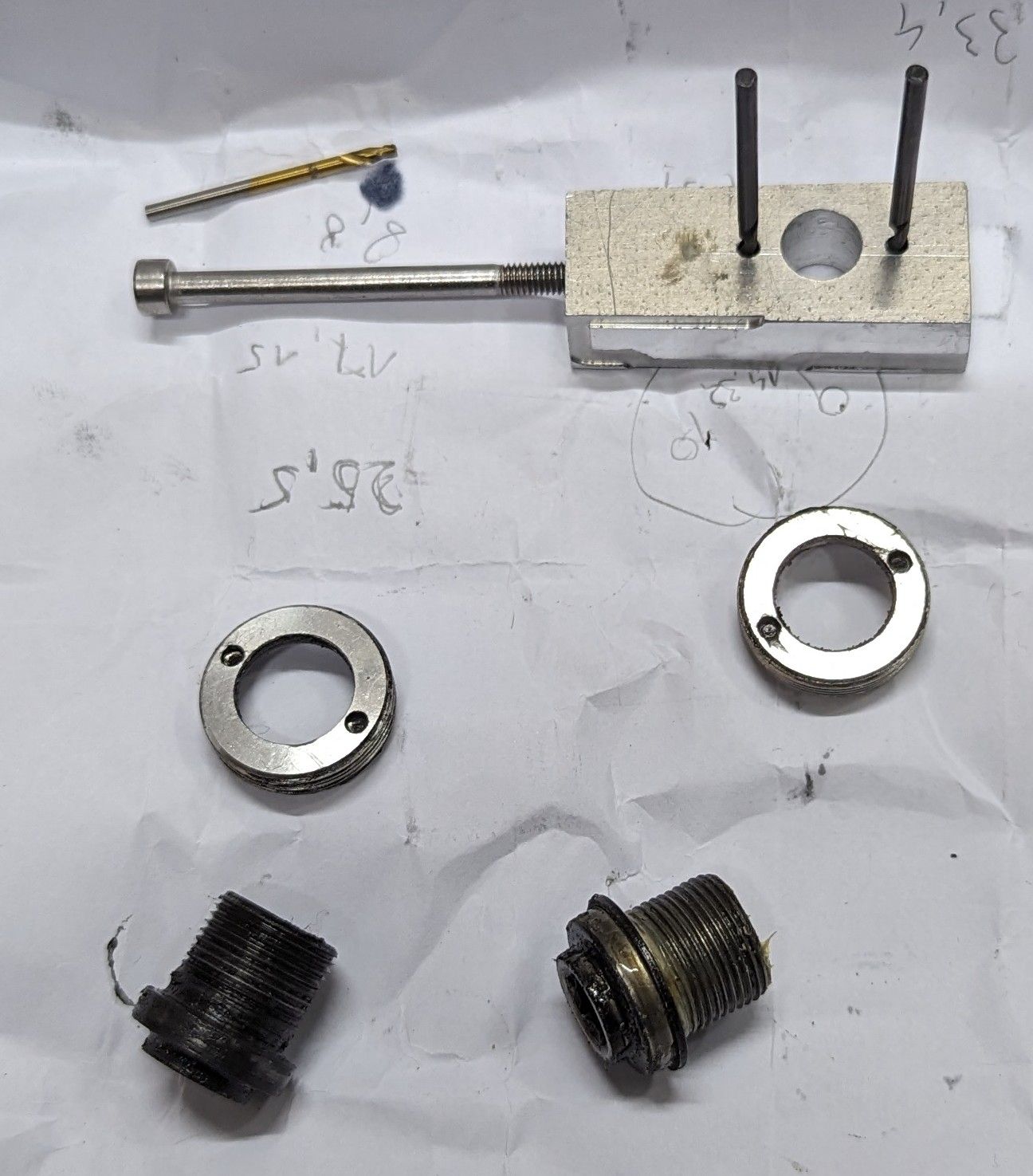

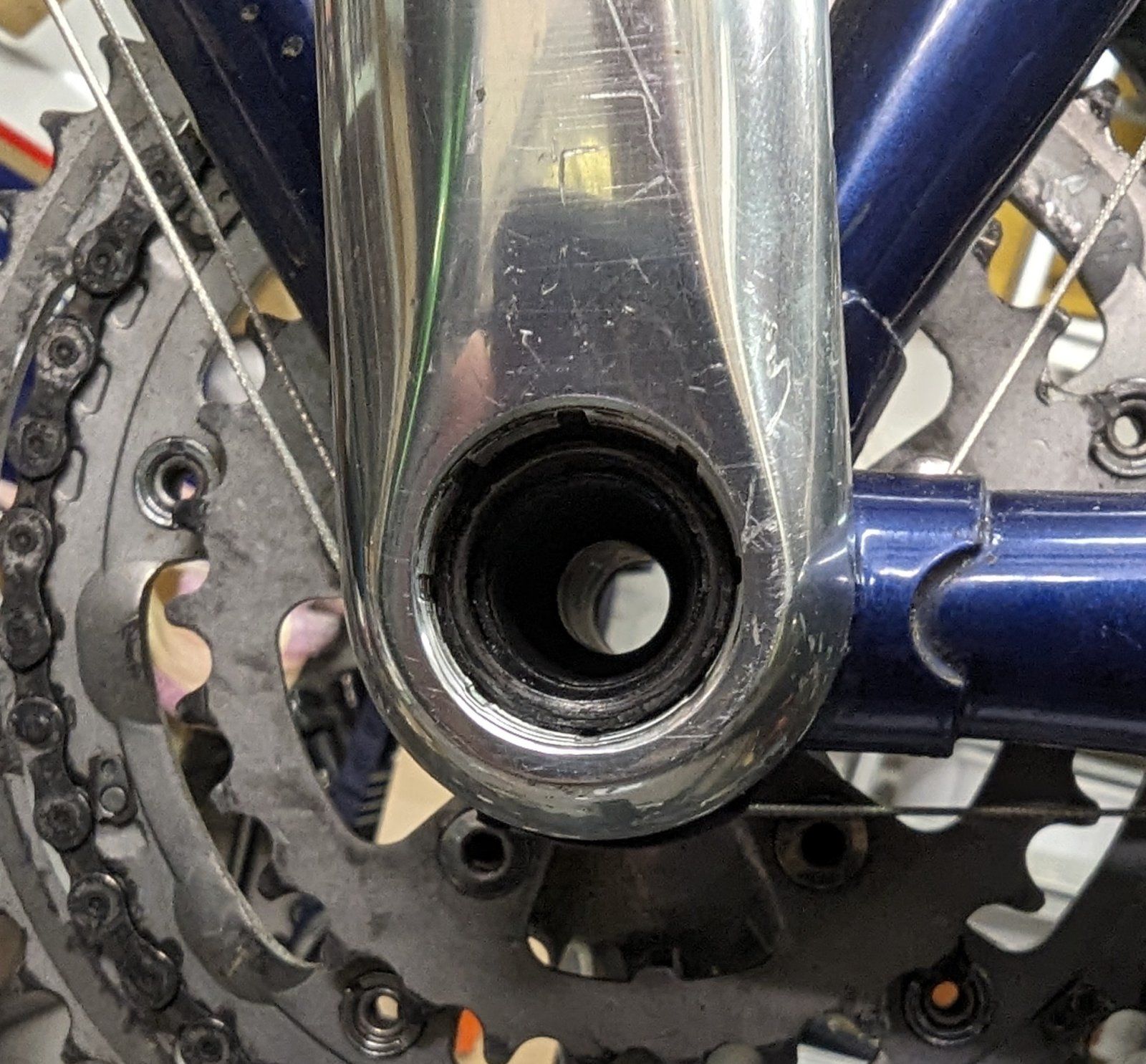

Das gelbe Teil ist das Widerlager für die Schraube drum integrierter Abzieher
Entweder alles raus,dann mit Druckstück und Normalen Abzeiher weiter
Auch en konvtioneller Abzieher kann dein Gewinde zermetzeln
Guck mal, ob sich die gelben Widerlager bewegen. Sonst hast Du eh keine Chance auf "traditionelles" Abziehen.
Ich bin ein Stück weiter. Die Alu Widerlager sind raus und auch die Schrauben.
Dann mal ausmessen und morgen dann das Innere für den Kurbelarm herstellen.
Wobei da Recht wenig Auflage Fläche ist.

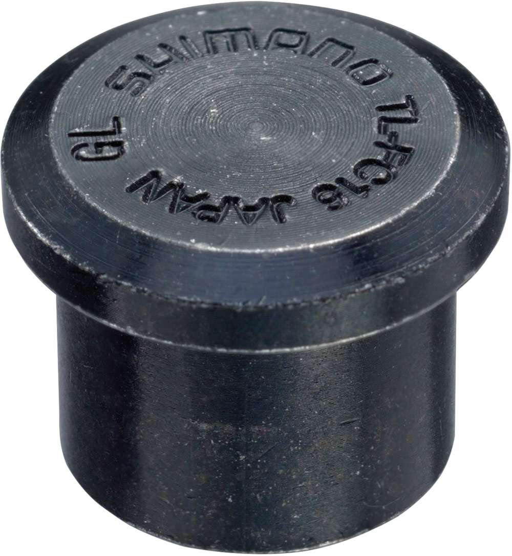

Du kannst auch zwei gestapelte 2cent-Münzen (oder ähnlich dimensionierte, obsolete, formstabile Zahlungsmittel) als Abstützelemente anstelle des TL-FC15 verwenden.
Octalink Kurbeln lassen sich auch oft etwas leichter abziehen als Vierkant-Kurbeln da durch die Spline-Aufnahme kein finales Festknallen möglich ist.

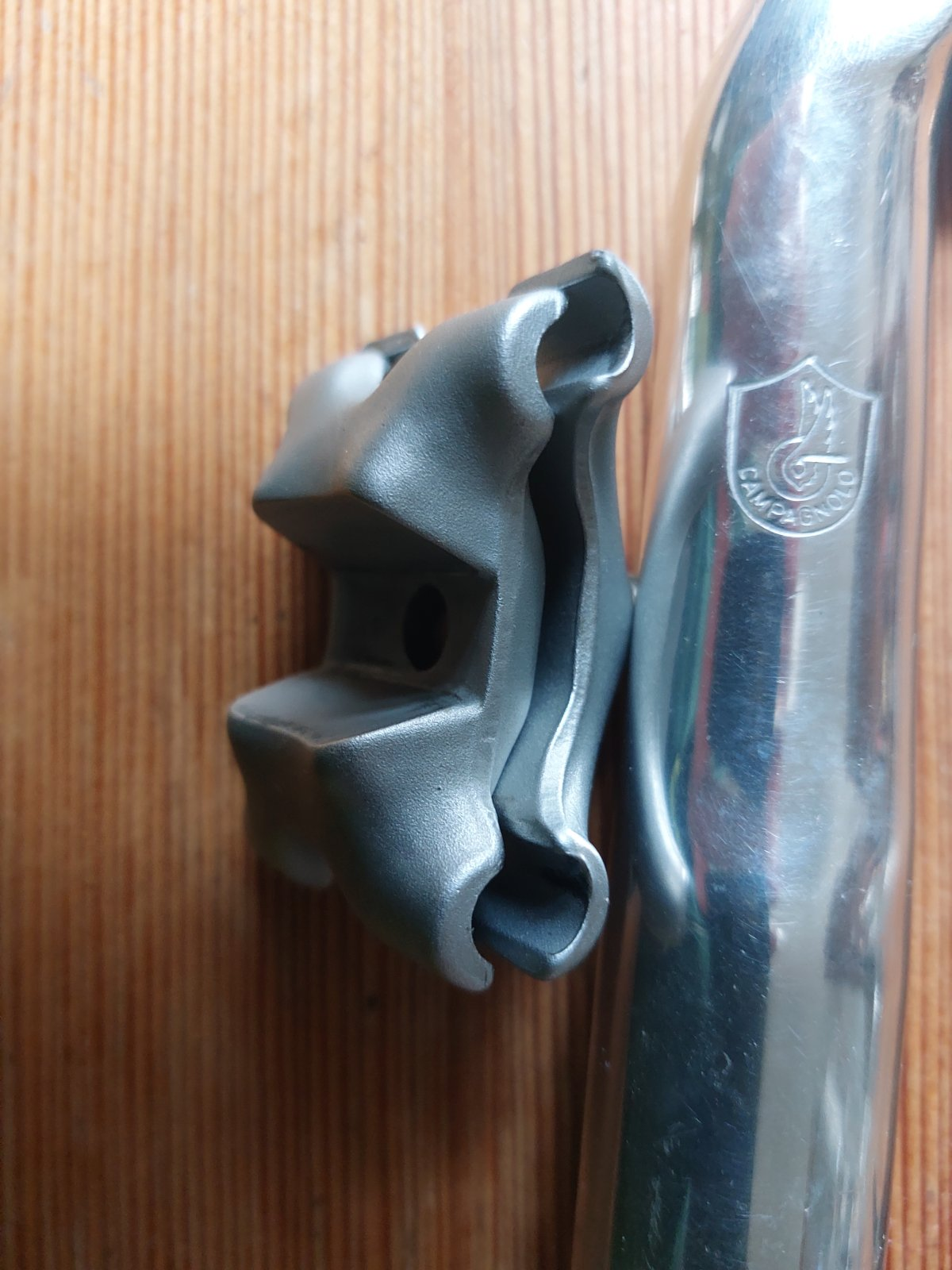

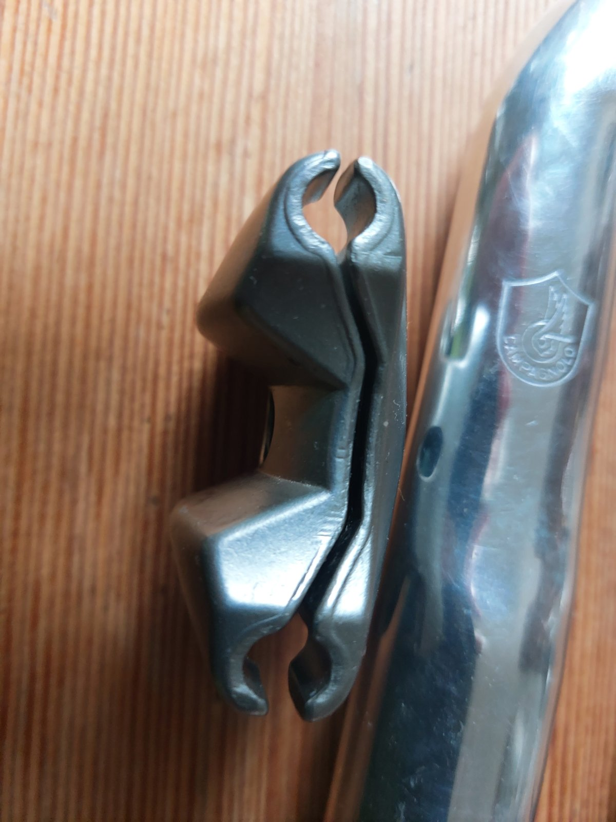

Hat jemand eine Idee ob und zu welcher Campa Stütze diese Sattelklemme passen könnte.
An einer Record oder Nuovo Super Record passt sie nicht genau rauf. Ist etwas wackelig und unten zur Stütze hin ausgebeult und nicht wie beim Original umgekehrt.
Campa Record Sattelklemme

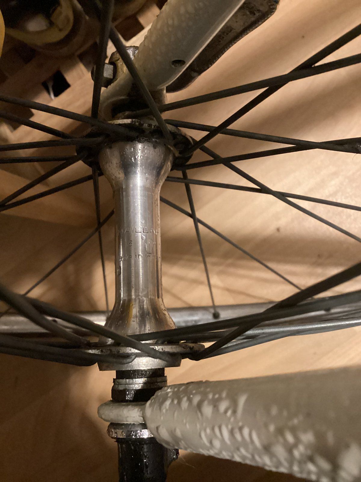

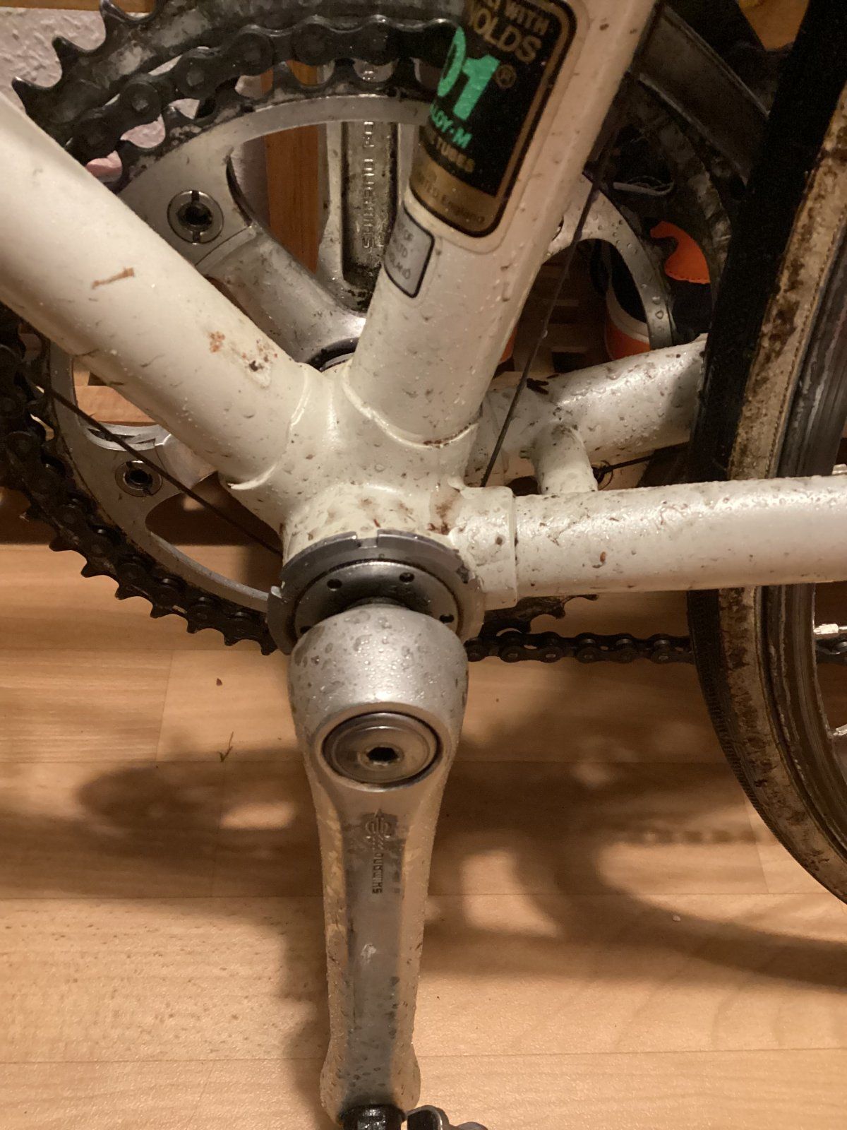

Also.... ich habe mir vor kurzem ein "Raleight sirocco" zugelegt, soweit bin ich sehr zufrieden mit dem Rad (vorbesitzer war scheinbar sehr bemüht darum, dass Rad zu pflegen und instand zu halten). Jedoch - der Zahn der Zeit hat an so einigen Teilen seine Spuren hinterlassen.
Nun also ein paar Fragen (ACHTUNG: es geht mir nicht um high-tech-Komponenten, sondern eher darum dem Alter des Rahmens/Rades gerecht zu werden. Bei den Werkzeugen allerdings, lege ich Wert auf Qualität.)
1. Frage;
Habt ihr eine "Werkzeug-Kasten-Empfehlung", um das Rad komplett zerlegen und wieder zusammenbauen zu können und welches Fett sollte ich beim Zusammenbau benutzen?
2. Frage:
Die Gabelposition "rastet" in einer Linie zur Fahrtrichtung ein. Bug oder Feature?
Könnt ihr einen soliden Steuersatz empfehlen?
3. Frage:
Ich möchte beide Laufräder(Felgen + Speichen) gern erneuern und bin auf die "Mavic open elite" gestoßen, sind die angemessen? Welche Speichenlänge brauche ich für diese Modell? (Z.z. Weinmann 622-19)
