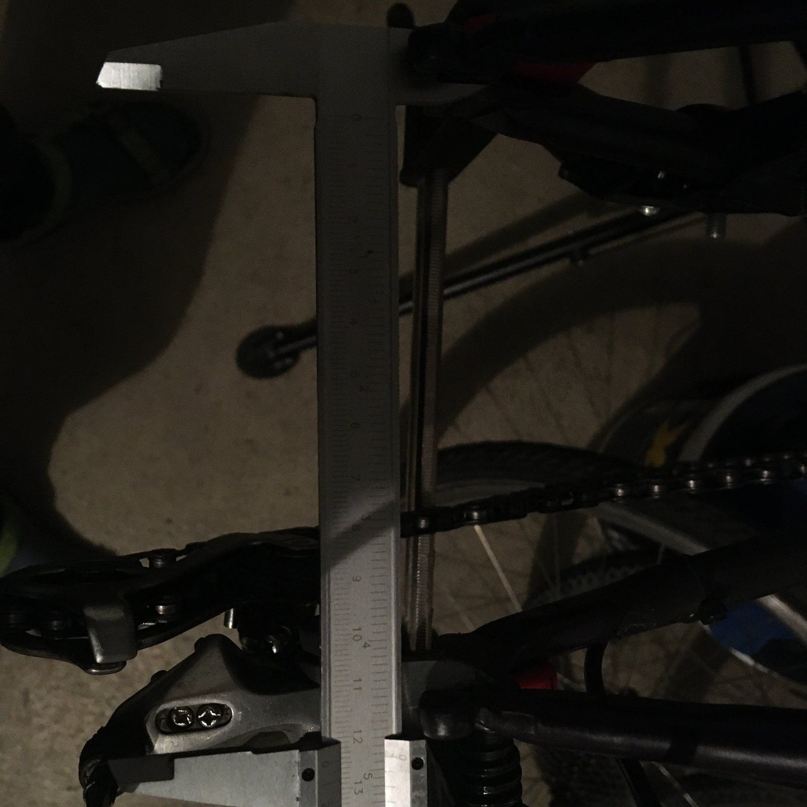

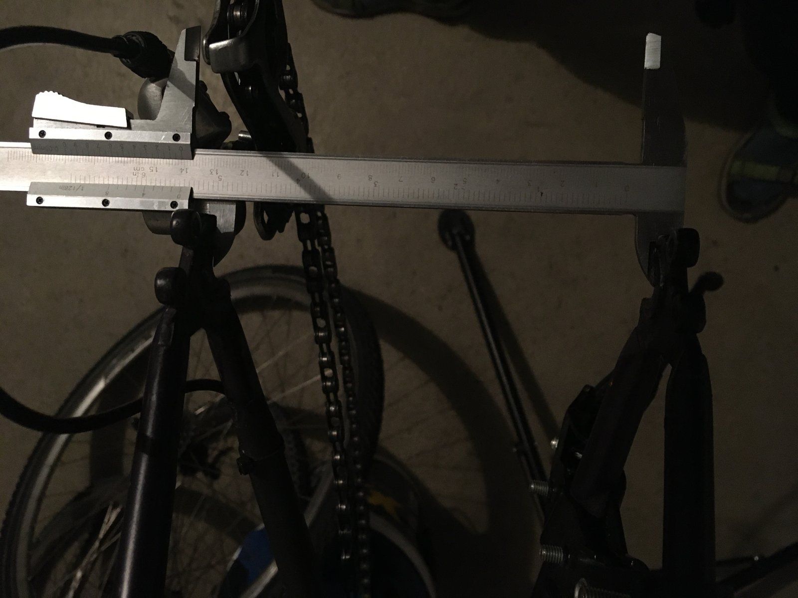

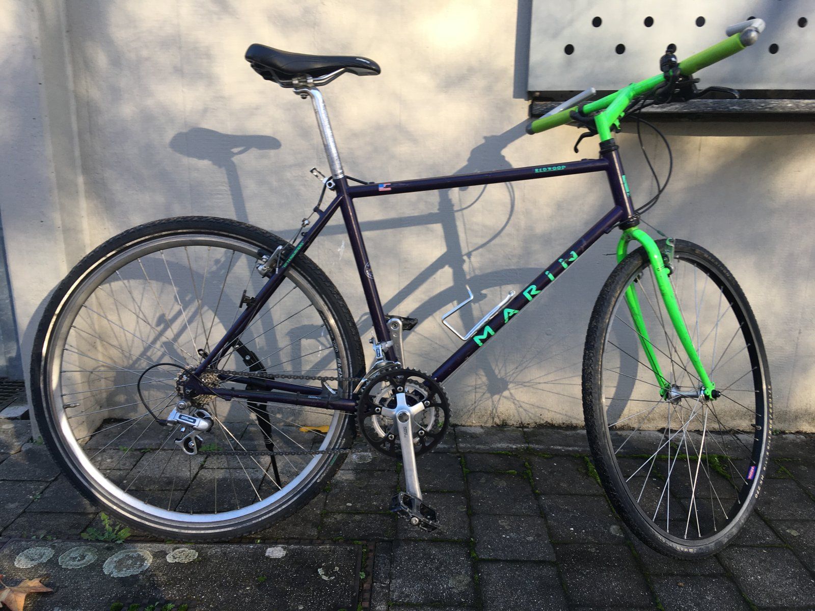

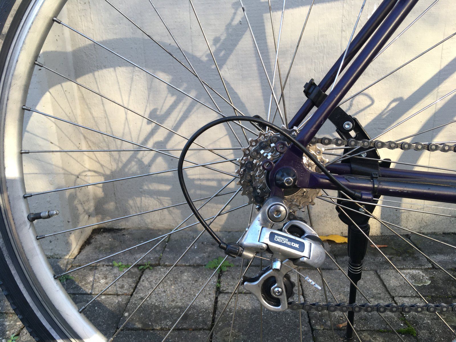

Hallo, ich habe einen alten Marin Redwoods 28 Zoll gekauft mit Deore DX 7fach Schaltwerk. Der Vorbesitzer hatte das Hinterrad getauscht mit einer 8fach Kassette . Das Schaltwerk war aber nicht in der Lage die Bandbreite von so großen und kleinen Ritzel optimal zu bedienen und im höchsten Gang hinten hing die Kette locker herunter. Ich habe eine 7fach Kassette mit kleinen Abstufungen und ein Hinterrad mit 7fach Nabe gekauft und wollte es einbauen aber die Einbaubreite war plötzlich zu groß für die Nabe.
Kann es sein, dass durch die 8fach Nabe die Einbaubreite sich vergrößert hat?
Kann ich die Hinterstreben einfach zusammen drücken und die Einbaubreite verkleinern?
Ich habe das Hinterrad trotzdem eingebaut und mit dem Schnellspanner festgezogen in der Hoffnung, dass es was bringt. Der Rahmen ist aus Stahl.
Danke für die Antworten und Lösungsvorschläge.
Die 8-fach Nabe hat normalerweise 130mm EB. Die 7-fach 126mm. Der Rahmen wird zur 8-fach Nabe passen und daher ist die Einbaubreite größer als für die 7-fach Nabe benötigt wird.
Es ist kein Rennrad sondern ein MTB. Deore DX ist 7fach (glaube ich) und Schalthebel sind Deore XT 7fach. Die Einbaubreite beträgt 142mm. Die Achse von der Nabe 7fach ist ca. 140mm lang und von 8fach ist ca.146mm lang.
Die Kassette 7fach hat 12 bis 24 Ritzel (neu gekauft), die 8fach (alt) 10-30 Ritzel.
Ich habe die 7fach Kassette mit einem Abstandsring auf die 8fach Nabe montiert (auf den Bildern)und die Kette gekürzt. Das ging zwar aber wollte eine saubere Lösung und ein Rad mit 7fach als einen Teilespender gekauft. Es hat paralax Naben (STX?) und Felgen sind im besseren Zustand. Leider zu kurz.
Ich könnte ev. die Achsen tauschen aber wenn man die Hinterstreben zusammen biegen dürfte, dann wäre es für mich eine einfachere Lösung. Oder doch nicht?

142 mm kann nicht sein. Miss mal innen zwischen den Ausfallenden. 7-fach gibts bei MTB mit 130 und 135 mm.
142mm. Ich habe es mit einer Schraubzwinge 1,5 cm zusammen gedrückt. Danach waren 141mm. Das Spenderrad hat deutlich weniger Einbaubreite (126mm). Natürlich von Innen gemessen. Die Bilder sind schlecht, sorry.
Kann man es überhaupt so zusammendrücken und bringt es was?
La vache! Der Rahmen muss natürlich auf das Nabenmaß gerichtet werden. Wenn du eine gute Werkstatt kennst, dann lass das da machen. Bei Stahlrahmen kein Problem.
Kannst du auch selber, aber dann brauchst du Richtglocken und irgendwas, um die Mittigkeit des Hinterbaus zu messen (am einfachsten eine genügend lange Schnur und ein Lineal o. Messschieber). Und viel Geduld.

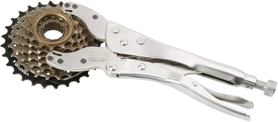

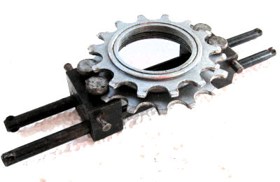

Wie baue ich am besten einen Schraubkranz von Shimano, 6fach, auseinander?
Um den Schraubkranz zu zerlegen, sollte er sich auf einem kompletten Laufrad befinden, oder optimalerweise in einer (provisorischen) Halterung in einem Schraubstock eingespannt sein.
Dann mit einem Stirnlochschlüssel den äußeren Konus des Grundkörpers lösen, das ist der "Ring" zwischen Abzieher-Aufnahme und Rotor. (Achtung Linksgewinde!).
Wenn der Ring gelöst aber noch nicht abgeschraubt 👆ist, würde ich den Schraubkranz über einer Schüssel / Handtuch o. ä. platzieren. Einmal auseinander, folgt das Innenleben, viele, viele sehr kleine Kugeln, Federn und Sperrklinken, nämlich dem Ruf der Schwerkraft.
Erstmal die Ritzel runternehmen. Bei Shimano ist idR (MF-6200 und 7400) das 1. Ritzel aufgeschraubt und der Rest gesteckt. Hierzu brauchst du 1 Kettenpeitsche und einen guten Halt, z.B. ein Zahnkranzzerlegehalter, wo das große Ritzel eingespannt wird und der selber in einen stabilen Schraubstock gespannt wird.
Mit 2 Peitschen wird es nicht sicher funktionieren. Einmal hatte ich einen Fall, wos mit der oben beschriebenen Methode nicht geklappt hat und erst der Einsatz einer Zahnkranzzerlegezange (anstatt der Peitsche) mit Rohrverlängerung hats gebracht.
