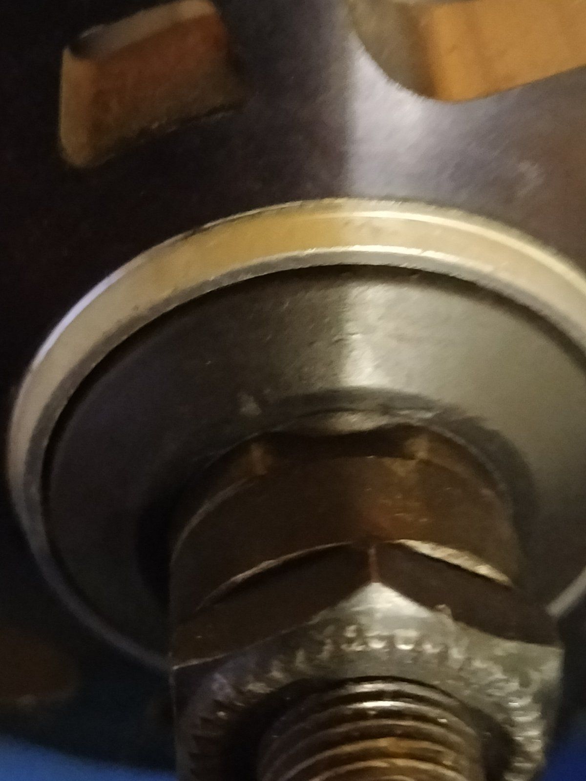

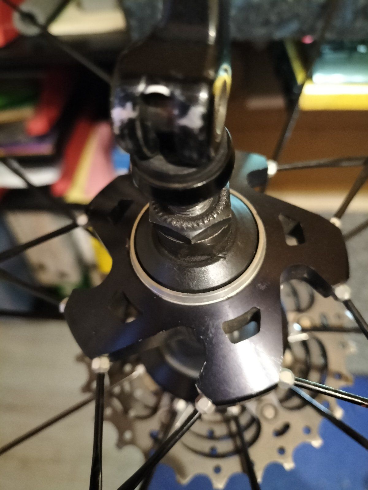

Vorne und hinten einen Inbusschlüssel reinstecken und normal drehen, man muss oft sehr stark drücken, damit sich da was bewegt.
Einfach mit einem 6er Inbus die Abdeckung lösen, mit 5er auf der anderen Seite gegenhalten.
Reparaturen sind immer noch relativ günstig über Händler bei Citec direkt möglich.Einer meiner schnelleren Alltagssätze.
Bloß bei der Wartung, Speichenbruch, wird's kompliziert.
Damals bei Citec knapp 60Euro und VesandtReparaturen sind immer noch relativ günstig über Händler bei Citec direkt möglich.
Das mit dem stark Drücken (und sicher sein, dass man richtig rum dreht) war der entscheidende TippVorne und hinten einen Inbusschlüssel reinstecken und normal drehen, man muss oft sehr stark drücken, damit sich da was bewegt.
