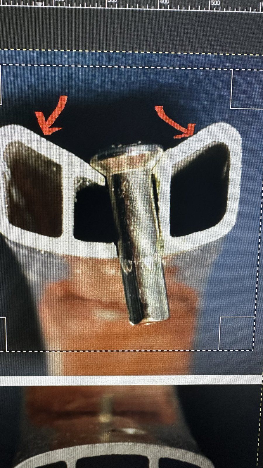

Schwarmwissen gefragt: Ich habe 2 schöne alte DDR-Felgen mit Renak-Naben. Beim Saubermachen ist mir aufgefallen, es "rieselt" leise in beiden. Hab schon versucht den Krümelmist durchs Ventilloch rauszuschütteln. Ohne Erfolg. Gibt es hier noch andere Möglichkeiten? Speichen möchte ich nicht rausnehmen. Ein zweites Loch reinbohren? Dreck raus, Klebebandpoffen drauf? Kleber durchs Ventilloch einsprühen? Es sollen dann Schlauchreifen draufkommen...
PS: ich möchte die Räder ungern entsorgen 😟
Normalerweise kann man den Riesel herausrütteln, indem man das Rad mit dem Ventilloch nach unten leicht auf den Boden ploppen lässt (am besten Fliesen oder Stein oder irgendwas Hartes, kein Teppich oder irgendwas Dämpfendes). Auf diese Weise kreigt man auch verloren gegangene Nippel aus dem Hohlraum raus.
Wenn das nicht reicht, dann kommt zumindest dort alles zusammen und du kannst mit eniem Staubsauger versuchen, das rauszukriegen.
Evtl. könnte es auch gehen, Klebeband auf die Felge zu kleben und dann rundum wie oben beschrieben aufzuklopfen.

Druckluft und unter freiem Himmel ausblasen... Brille aufsetzen!

Schlauchreifenfelgen?
Kann sein, dass sich die Teile in den äußeren Kammern befinden, dann wird's schwer, die herauszubekommen. :rolleyes:
https://ddrfahrradwiki.de/images/4/45/Querschnitt-Grünert-SR-Felge.jpg
Was passiert wenn ich da kleine Löcher bohre? Gegenüber vom Ventil.

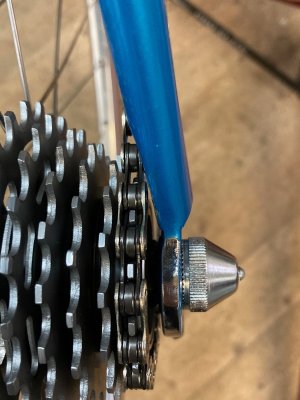

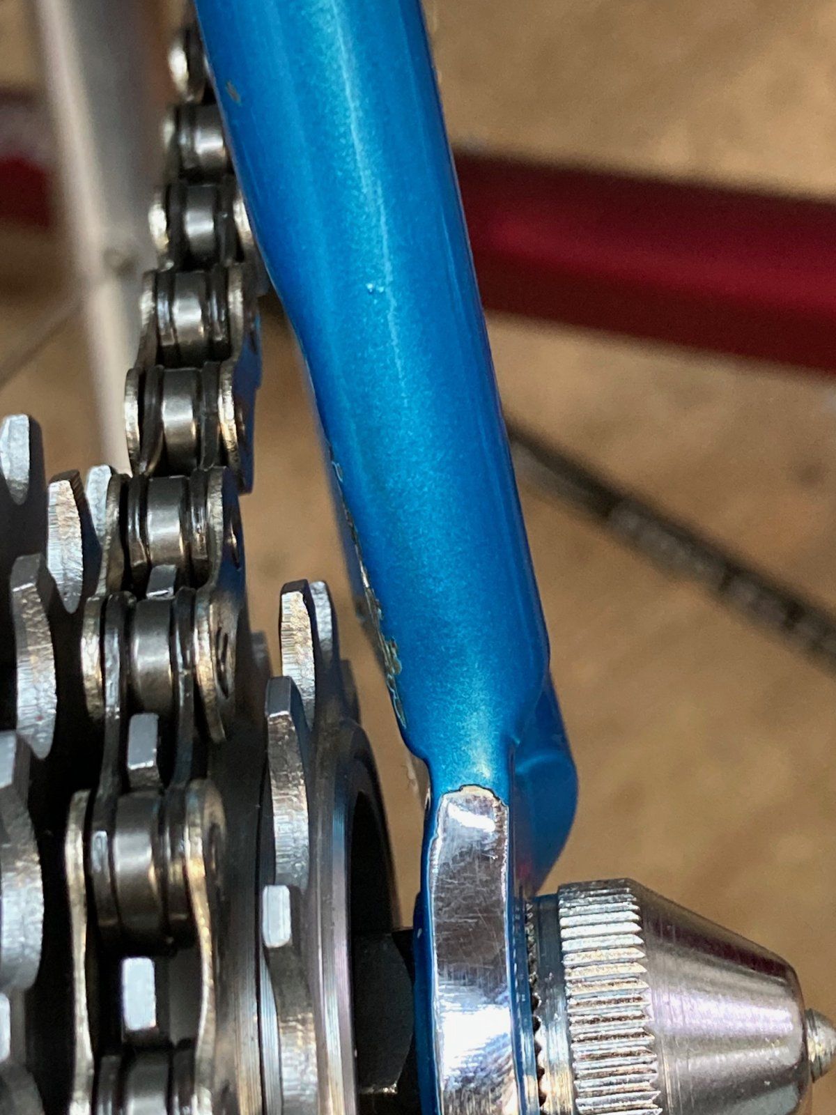

Ich nochmals.
Den Schraubkranz mit normaler Bauhöhe (ca. 34,5mm) habe ich mal eingebaut. Die EB des Centurion ist exakt 126mm und wurde auch seinerzeit so ausgeliefert.
Wenn ich die Kette auflege habe ich noch 1,5mm bis zum Kontakt mit dem Hinterbau (Sattelstrebe).
Dann ist der Schraubkranz wohl ungeeignet?
Beste Grüße
ZS

Ich nochmals.
Den Schraubkranz mit normaler Bauhöhe (ca. 34,5mm) habe ich mal eingebaut. Die EB des Centurion ist exakt 126mm und wurde auch seinterzeit so ausgeliefert.
Beste Grüße
ZS
Wenn die Kette auf dem kleinsten Kranz aufliegt und Du das Hinterrad problemlos herausnehmen kannst, ohne daß die Kette am Ausfaller/Strebe scheuert, ist das völlig in Ordnung!
Ich selbst achte darauf, DASS der Abstand kleinstmöglich ist, denn dann kann ich das Hinterrad mittiger zentrieren!
