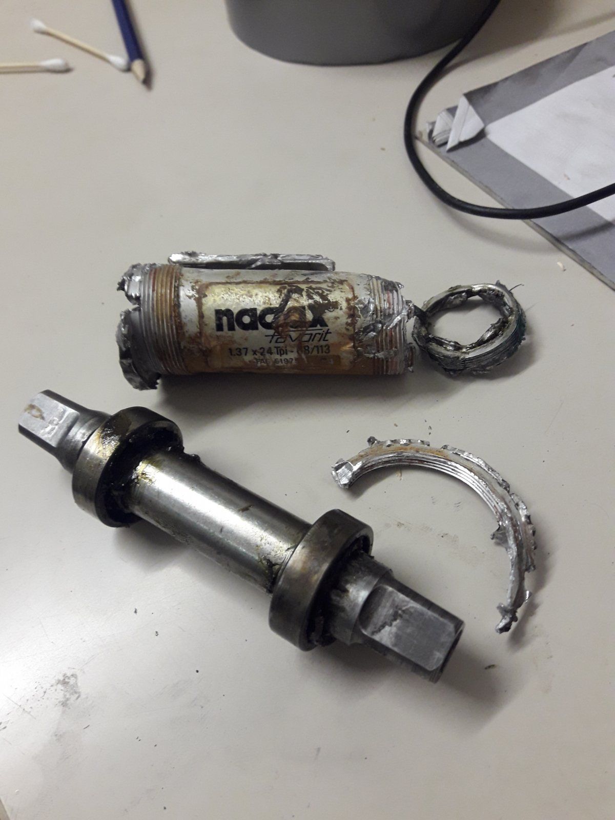

Nadax Lager mag ich sehr, die ollen Dinger sind klasse, vor allem wenn die Gewindegänge und das Gehäuse nicht mehr 100pro plan sind. Gerade bei der Version mit englischem Gewinde. Einziges Manko, man bekommt die Lager nicht mehr ohne ordentlich Werkzeugspuren raus. Das Alu ist etwas zu weich nach meiner Erfahrung. Anderseits muss es ja auch nicht raus. Mein Vater fährt seit 40Jahren eins, das war noch nie drausen oder wurde nachgefettet. Das macht halt was es soll es läuft und läuft

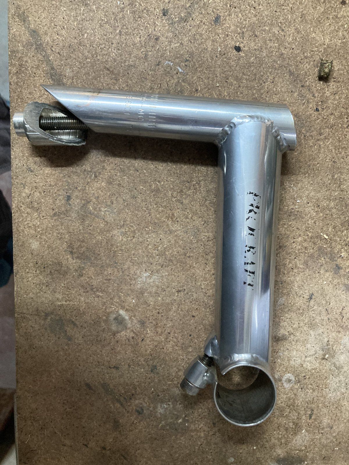

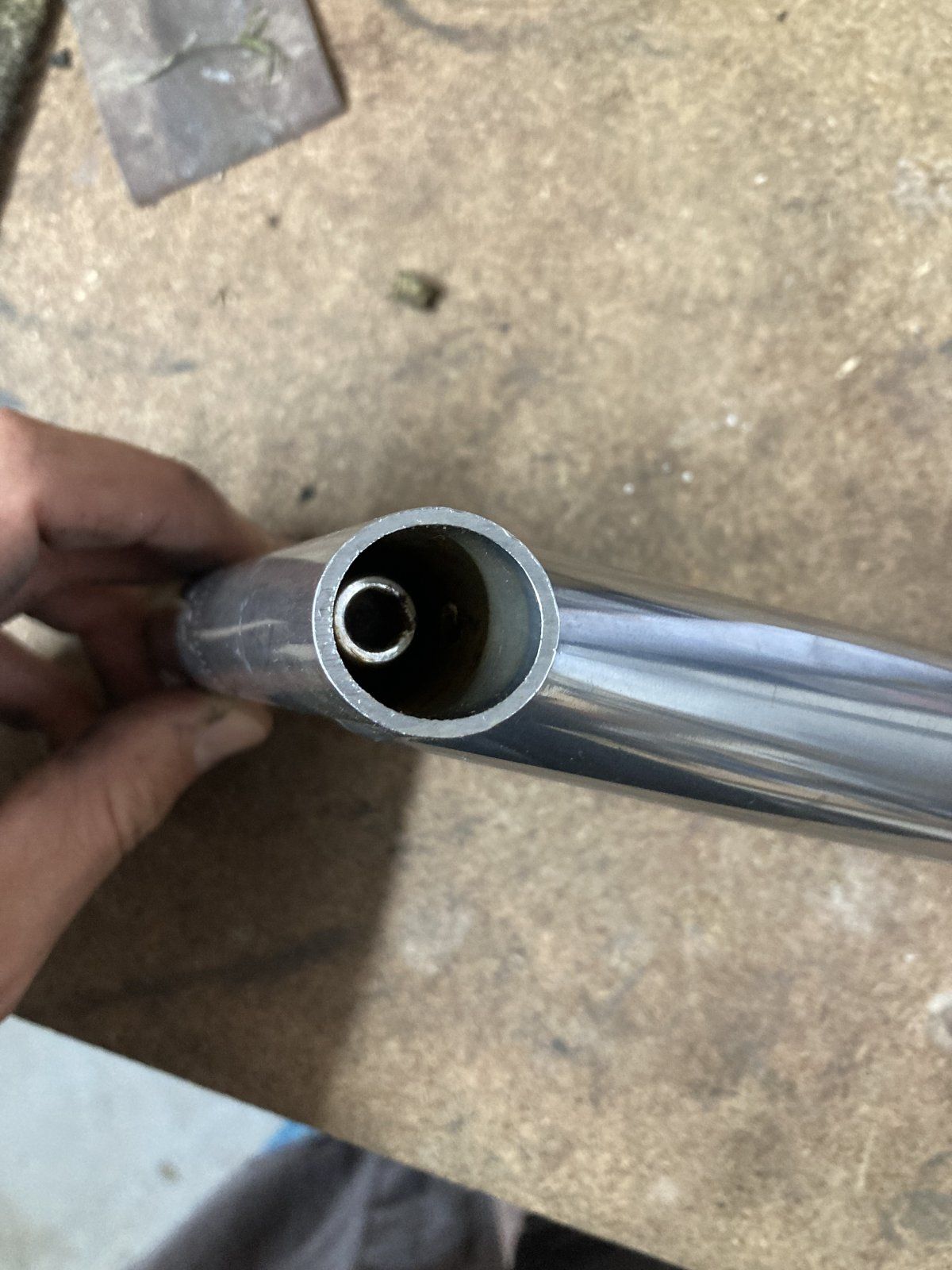

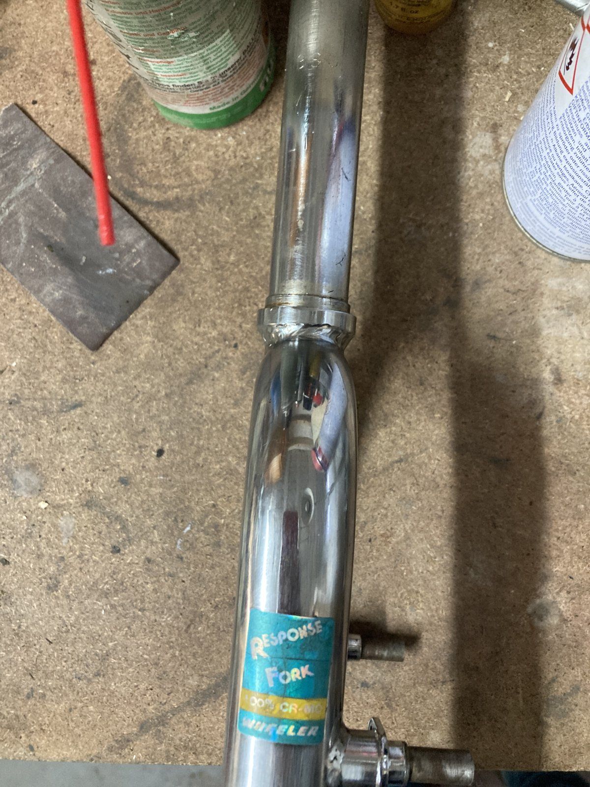

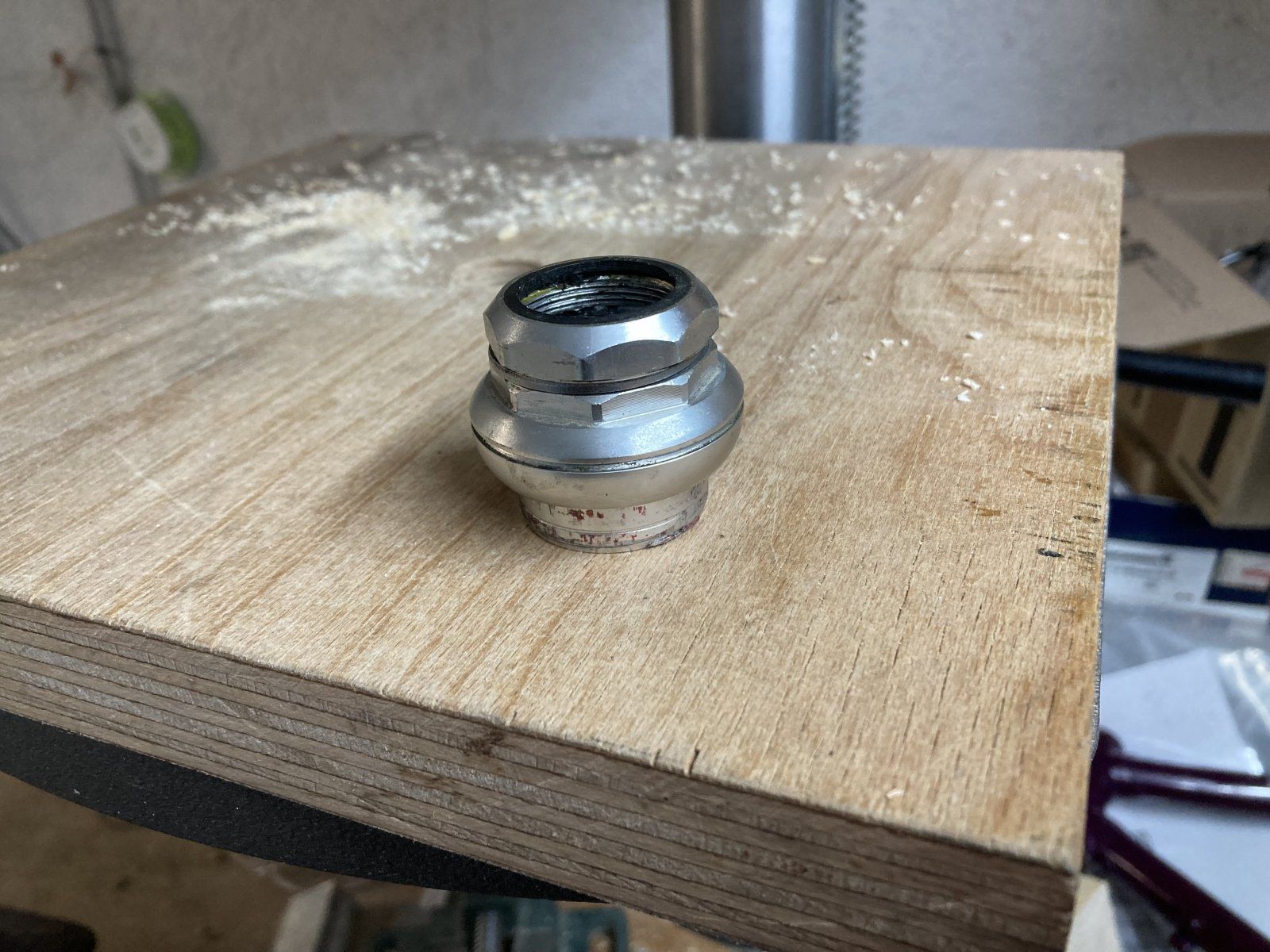

Guten Abend,
Angesichts obiger Bilder zwei harmlose Bastelfragen:
- hast jemand eine Idee was ich hier als Abdeckung nehmen könnte (knapp 19mm Innendurchmesser)
- ich würde gerne diesen Tange Steuersatz an einem Wheeler Trekking 8300 montieren. Allerdings messe ich beim Konus einen Innendurchmesser von 26,4 und die Gabel hat am Konussitz 27,0. hat jemand einen Tip wo ich so einen Konus einzeln bekomme? Oder macht es etwa Sinn den Konus zu schlitzen?
Danke euch für eure Hilfe!
Felix
Guten Abend,
Anhang anzeigen 1337063Anhang anzeigen 1337064
Korken + schöne Münze
Anhang anzeigen 1337065Anhang anzeigen 1337070
Felix
Radladen suchen der in der Schubladen einen passenden Konus rumliegen hat.

Konus schlitzen:rolleyes::rolleyes::eek:
Das ist Murks aus der Frickelbude
Nein, das wird nichts weil der Konus dann nicht mehr richtig rund ist und natürlich ein Stück fehlt.
Passt denn der Steuersatz in den Rahmen oder fallen die Schalen raus?
Wenn der Steuersatz top in den Rahmen passt, könnte man die Gabel bearbeiten.
Geht aber bestimmt nicht so toll wenn der Sitz verchromt ist, sehe ich nicht richtig

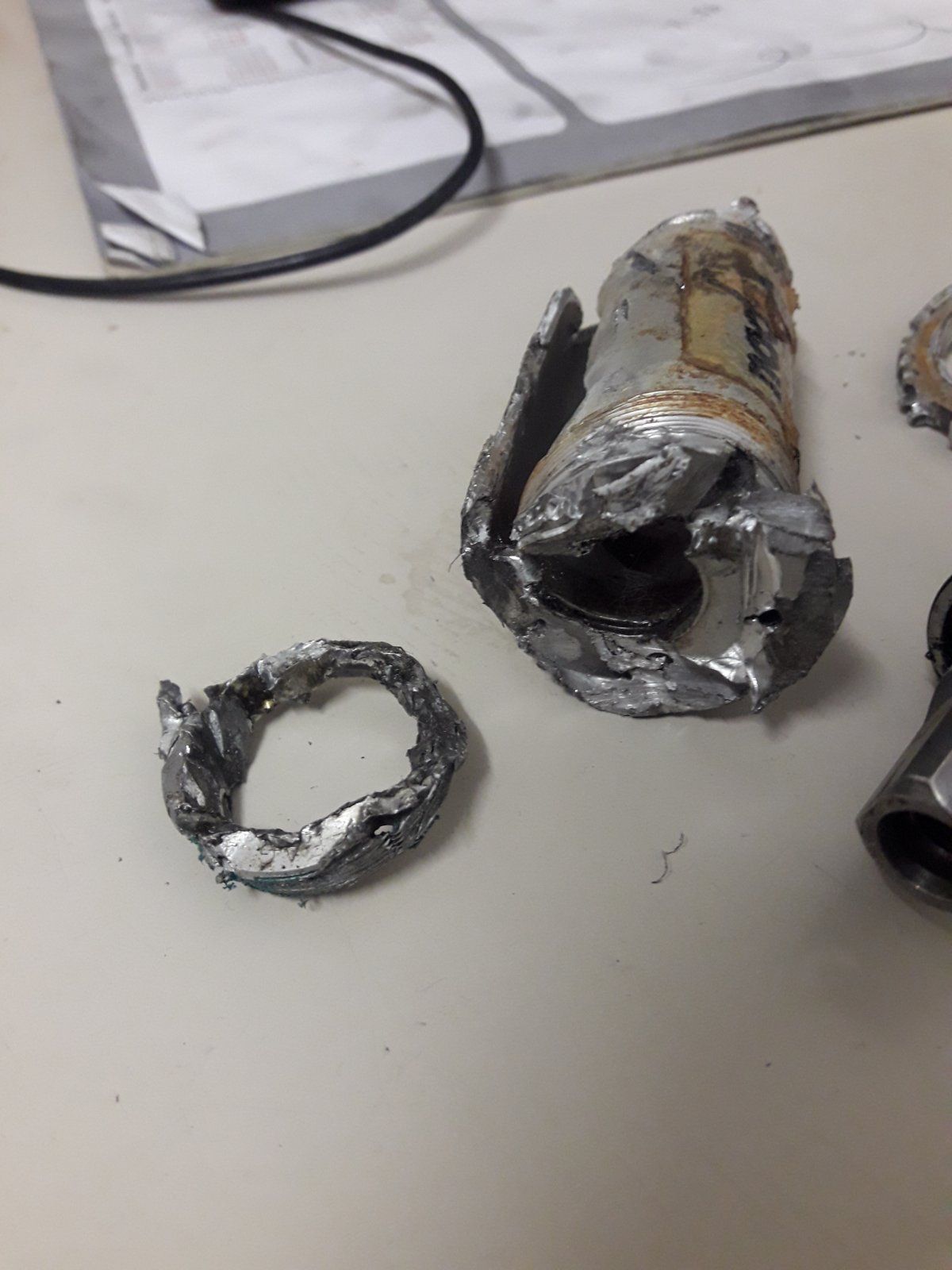

Ging halt nicht anders. Da war vor mir bereits ein Fachmann gescheitert, der sein Werkzeug daran zerstört hatte und zuviel Angst hatte den Rahmen zu beschädigen. Die Angst war nicht unbegründet. Das Innenlagergewinde habe ich anschließend nachgeschnitten und das beidseitig beschädigte Gehäuse wieder Plan gefräst. Es war danach nur noch 65mm breit, weil ich mit der Flex ein bisschen schludrig gearbeitet hatte. Dann habe ich ein Neco-Patronenlager mit Spacern verbaut. Das Rad wurde daraufhin ein Jahr von einem Kumpel mit 7400er gefahren, war auch auf Radreise in Italien dabei und wurde anschließend - nachdem das Rahmenset hier niemand haben wollte - an seine Schwester weiter gegeben, die es fast täglich mit 1055er nutzt. Die 7400er wollte ich wieder haben...
So fährt es aktuell in/bei Bremen.
Der Aufwand hat sich gelohnt - wollt ich eigentlich nur sagen 😅
