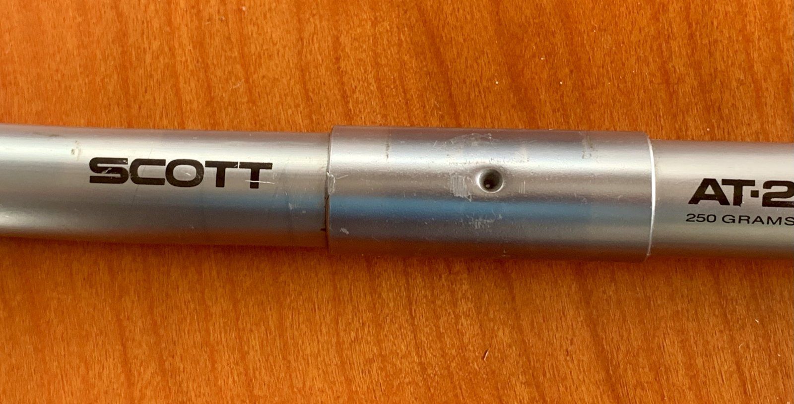

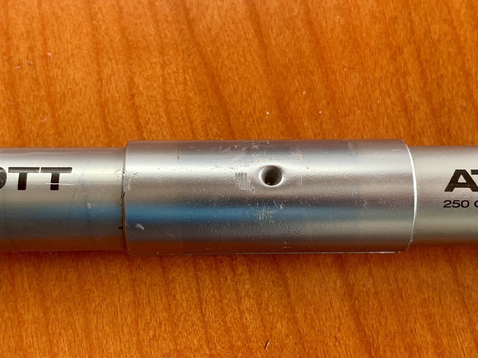

Ich hab hier einen Scott Lenker und bei dem ist das so gelöst, schon etwas mehr als ein Körnerschlag...
Anhang anzeigen 1331911Anhang anzeigen 1331912
Alles klar. Das heißt, der Lenker wird ja auch richtig durchbohrt, oder? Denn irgendwie muss sich die Körnung ja im Lenker selbst verhaken. Bislang kannte ich Körnungen eher als Einkerbung, also zur Bohrvorbereitung. Macht man das am besten an der Klemmstelle? Bei Dir sieht das schon ziemlich professionell aus. Vielleicht gehe ich damit lieber mal bei unserer Dreherei hier vorbei. Eine einfache Körnung hätte ich hinbekommen, hier bin ich unsicher.

Nee, will ich auch nicht. Also einfach an der Klemmstelle eine Körnung setzen. Dass der Lenker dann auch eingedellt wird, ist korrekt?! Sonst funktioniert das ja nicht.
Ja aber die Spitze sollte nicht zu schlank sein
Als Unterlage wäre ein Prisma hilfreich,damit der Schlag nicht verpufft
Des Schlosses macht,is seines Hammers kraft

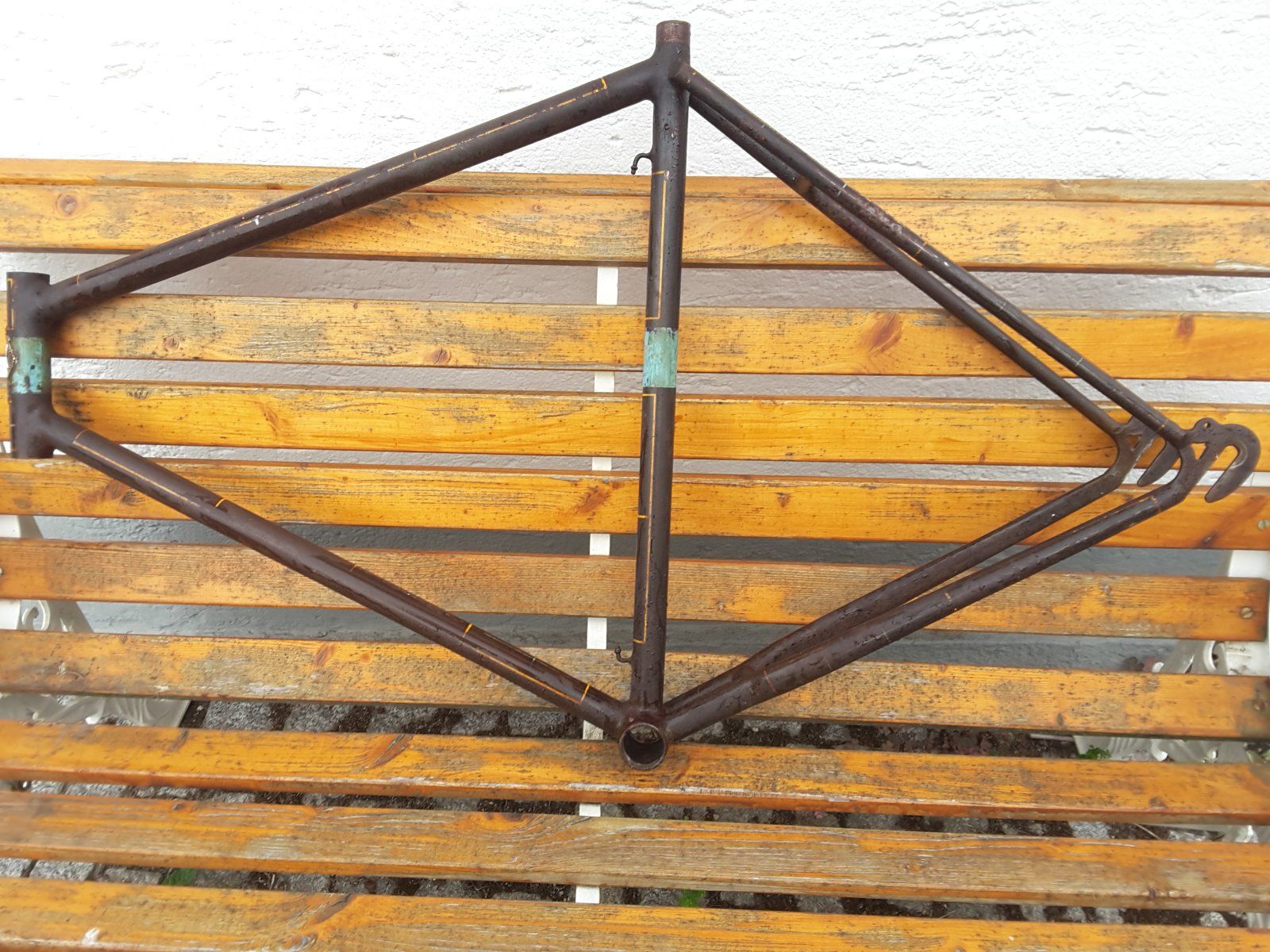

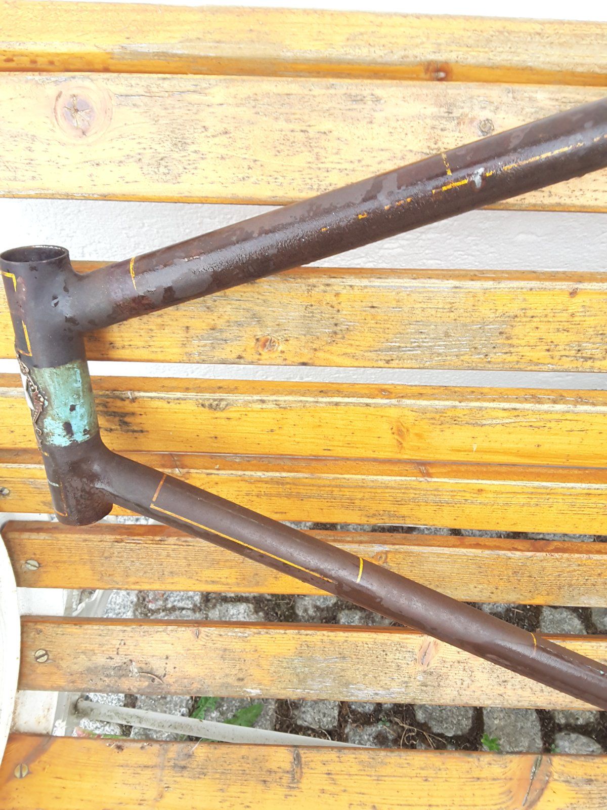

Ich bin gerade dabei einen Franzosenrenner aus etwa 1915/1920 zu restaurieren. Das Rad ist im Originallack. Nach einer Nassreinigung und der Behandlung mit Lackreiniger konnte ich mit 000er Stahlwolle die noch vorhandene Linierung weiter freilegen.
Die Frage nun, die ich mir bzw. hier ans Forum stelle ist die, ob ich den Lack nur mit Hartwachs oder einer Klarlackschicht konservieren soll. Und wenn Klarlack, dann glänzend oder matt?
oder gibt es eventuell Alternativen?

Hier mal zwei Fotos damit man sich ein Bild machen kann :D
...das ist eine Art Druckfügen oder neudeutsch Clinchen (nicht lösbare Verbindung ohne separaten Niet).
Da kommt die normale Schlosserei auch nicht weiter. Das ist ein Verfahren, welches im Karosseriebau angewandt wird.
Auf diese Art gesicherte Lenkerbandagen, werden vor dem Bügelbiegen angebracht. Im Nachhinein erzeugt man mit dieser Methode nur eine Delle.
Die Cinelli Lenkerbandagen waren meines wissens geklebt. Wenn das sich gelockert hat, kann man so einen Lenker für einen schmalen Taler auch mal wechseln.
Das ist sehr erhellend, habe ich mir gerade mal angesehen. Ja, ich prüfe das morgen mal mit einem Körner. Es ist ja ganz dünnes Aluminium. Da hätte ich gedacht, es könnte funktionieren. Vielleicht gelingt es sogar, mit einer Einwegspritze etwas Schraubenkleber einzufüllen.
Anhang anzeigen 1332101Anhang anzeigen 1332100
Ich persönlich würde hier auf Owatrol Öl verweisen. Das konserviert, müsste aber bei häufiger Nutzung des Rades regelmässig erneuert werden. Owatrol gibt den einen leichten Glanz, Rost wird dunkel.
Auf gar keinen Fall Klarlack.
Btw: filet brazed - jammi jammi;-) magst Su uns was zum Löter/Hersteller sagen?

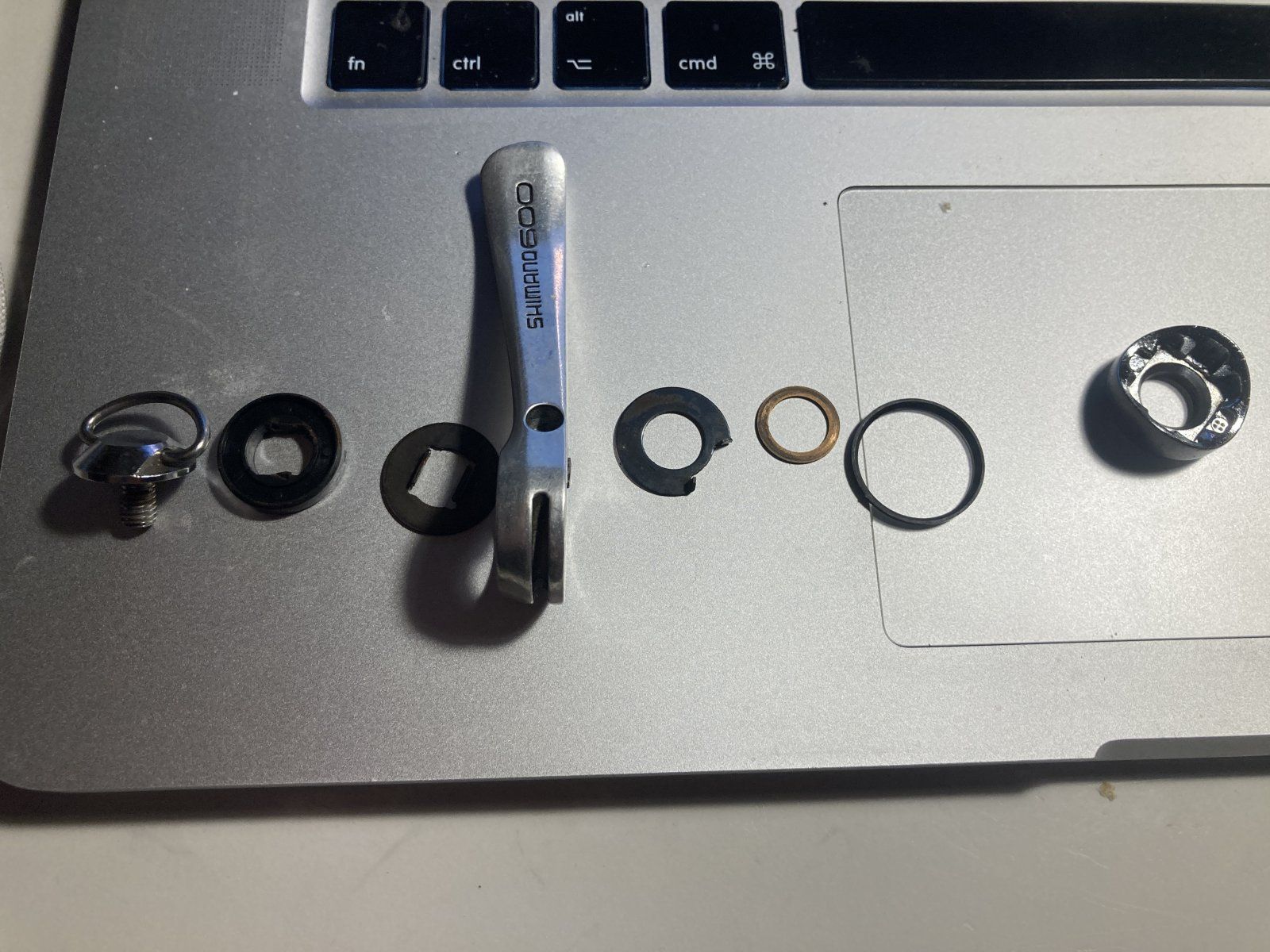

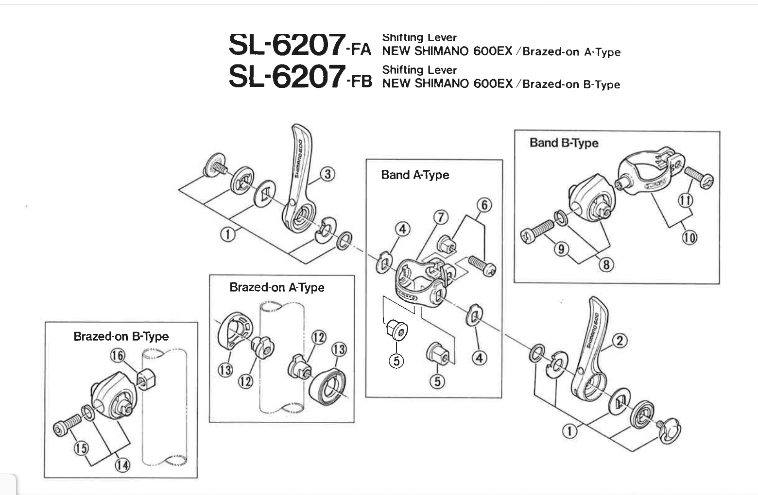

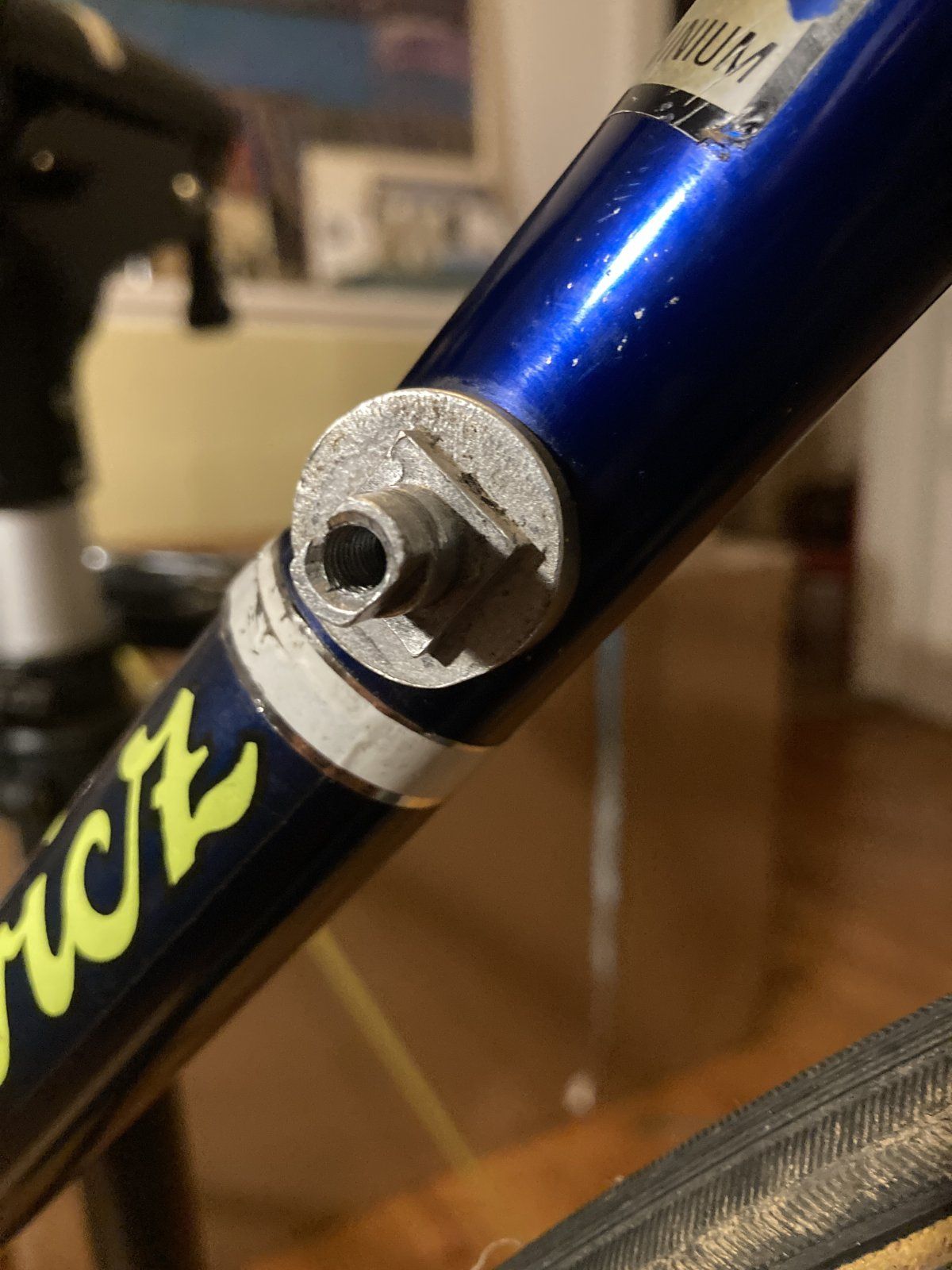

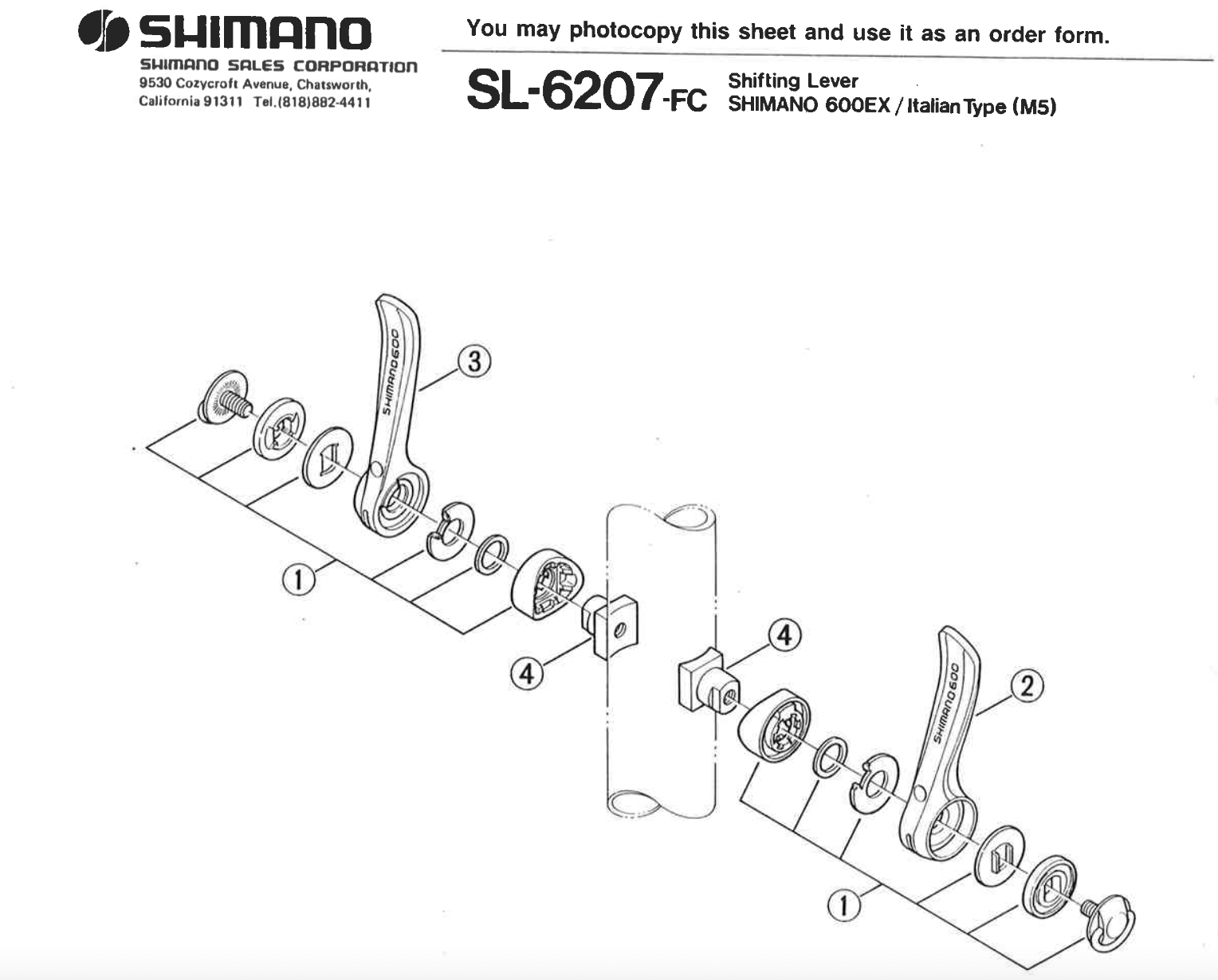

Ich habe hier dieses Vitus 979 an das ich eine komplette Shimano 600 EX Gruppe dran bauen wollte. Bei den Schalthebeln, zumindest der Version die ich habe, scheine ich nun aber zu scheitern. Wenn ich mir die Montageanleitung von Shimano anschaue scheint da auch keine Version vorgesehen die diese Hebel an die vorhandene Sockel fixieren lässt. Sehe ich das falsch? Gibt es was was ich tun kann? Fehlt mir ein Teil?
Hier die Bilder:
Der Sockel
Der Hebel
Die Anleitung :
Ich würde auf jeden Fall die Finger von Owatrol o. ä. lassen.
Die unwiederruflich schlechten Eigenschaften sind doch breit diskutiert worden: Owatrol kriecht in die feinsten Poren, trocket da aus und zerstört dann bei mechnischer Belastung die Strukturen.
Ich würde auf jeden Fall mit etwas auf Wachsbasis konservieren.
Hier die Bilder:
Der Sockel
Der Hebel
Die Anleitung :
Das passt so auch nicht.
Die Unterlegscheibe (13) "beisst" sich mit der aufgelöteten Aufnahme.
